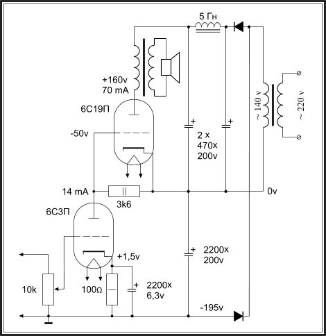

Я как раз таки выбрал режим с большим напряжением, а из-за полевиков в ФИ на сетке получил 0 относительно земли, как следствие цап без проблем «раскачал» все это дело, да и как показал опыт с лампой 6С45П-Е, далеко не всегда больший ток и меньше анодное дает лучший спектр, хотя с большинством ламп ровно наоборот

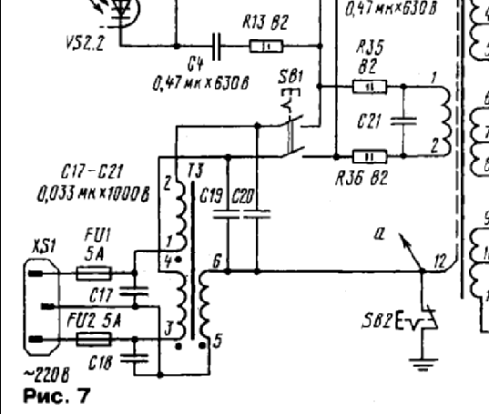

Всё как хотели, только подбирай стабилитроны для нужного выходного и ненать накал для 6 / 13- й...
Плюс 1084 в плавном пуске на накалы ламп уся.
Всё на одной компактной плате, недорого.
Одна печаль - общий радиатор ! На анодном и накале...
Хотя ежели полевик в пластмассе, то

Я все же не админ сайта, таких возможностей не имею, а про полевики имел ввиду данную топологию, которая позволяет сравнять сетку с землей, возможно кто-нибудь еще такое делал и поделится опытом

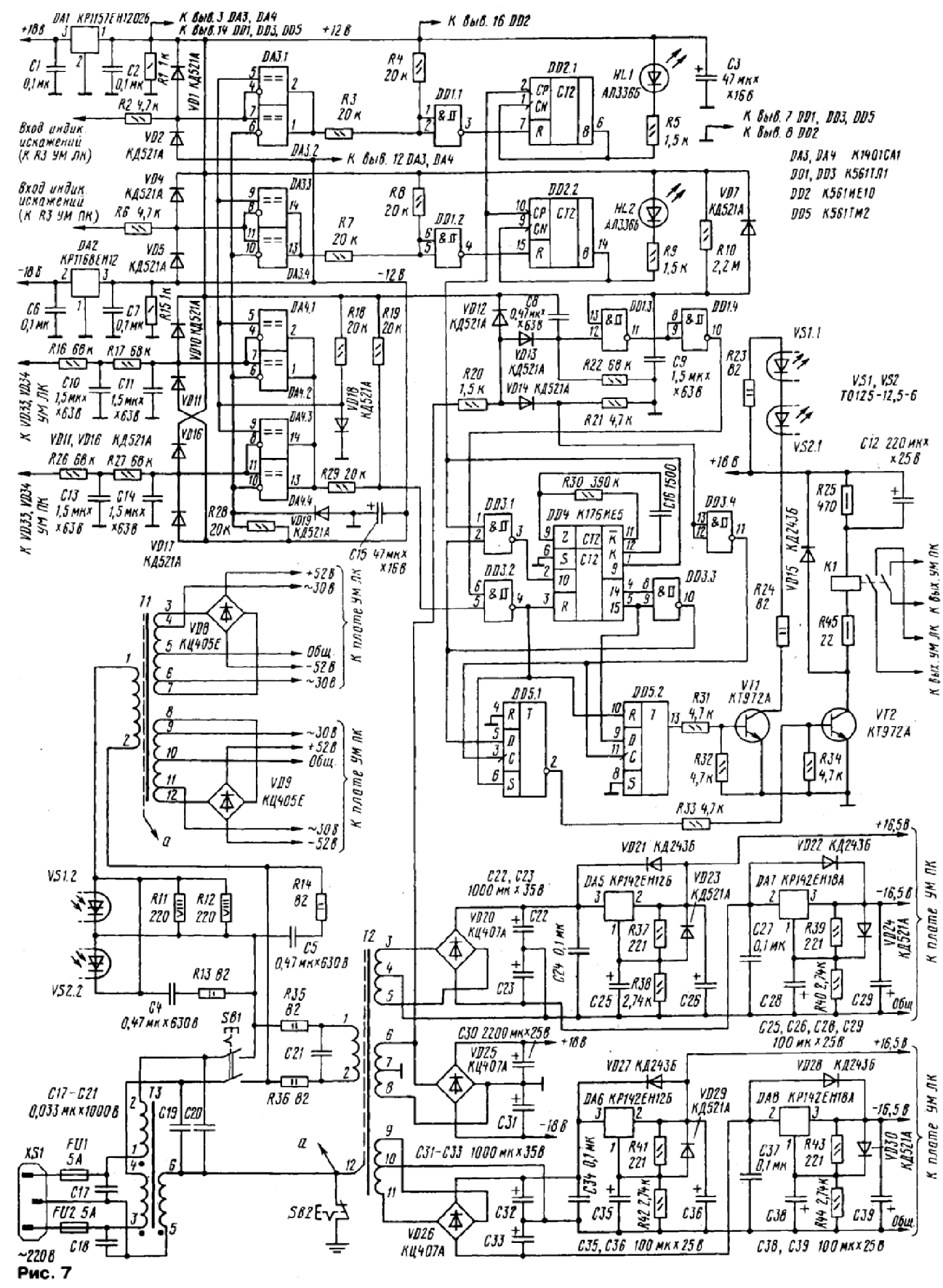

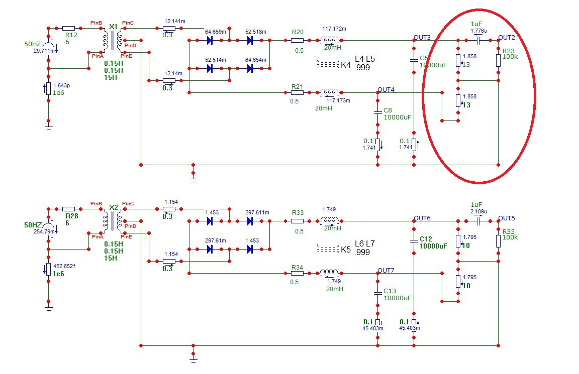

Мне от этого УНЧ Шалина досталось по всей роже. Свел три полосы на отменных динамиках, дорогих, престижных, сделал переключение опций на ВЧ фильтре, колонка уехала. Сперва радость от звука, потом пауза, а потом вопли, что за херню ты мне прислал вместо колонки. Потом , когда уже собрался делать возврат, звонок и объяснения, что всему виной был ненастроенный усилитель, именно по вот этой схеме. Когда настроили как надо- и звук прорезался.
