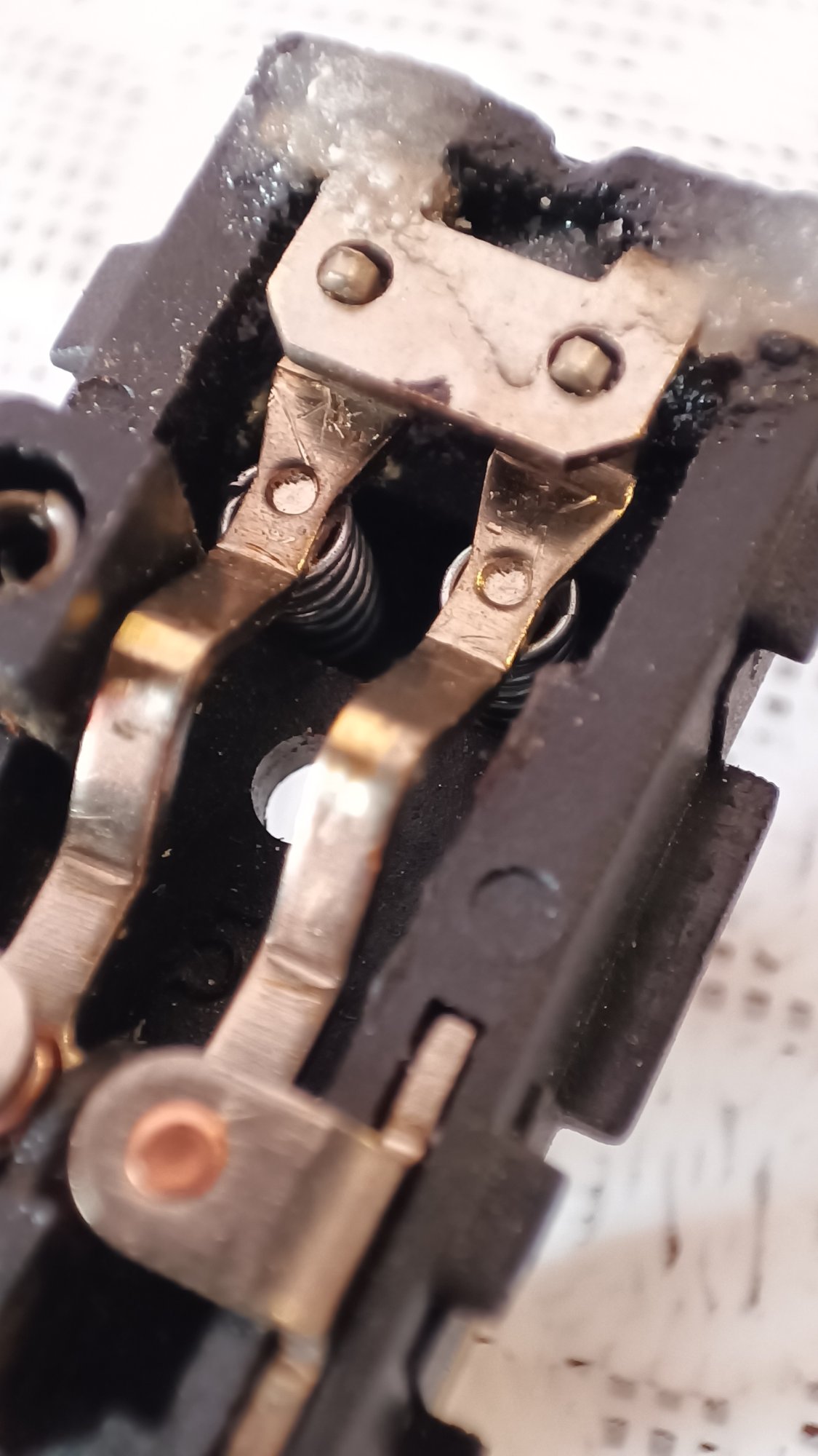

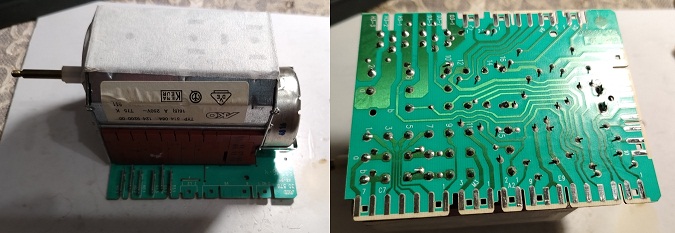

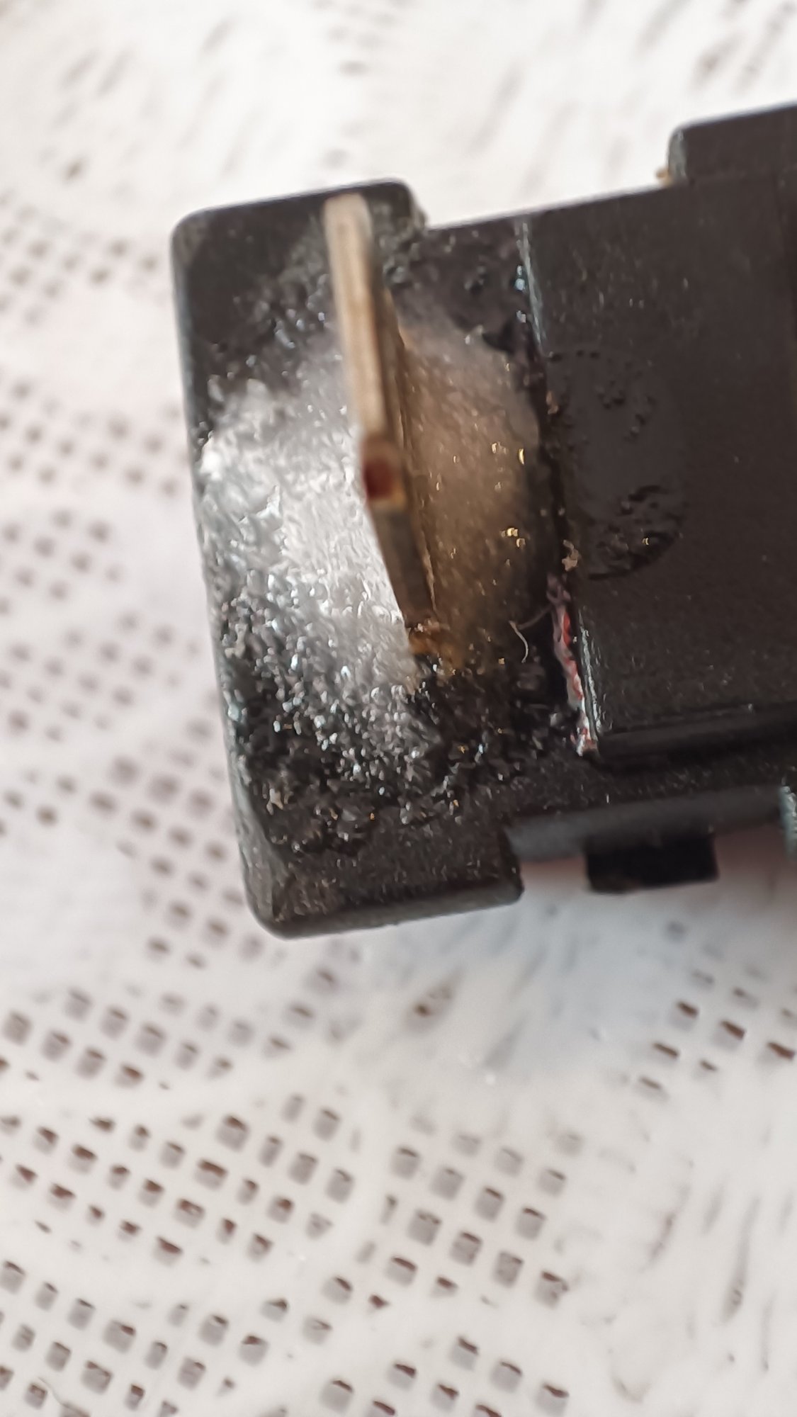

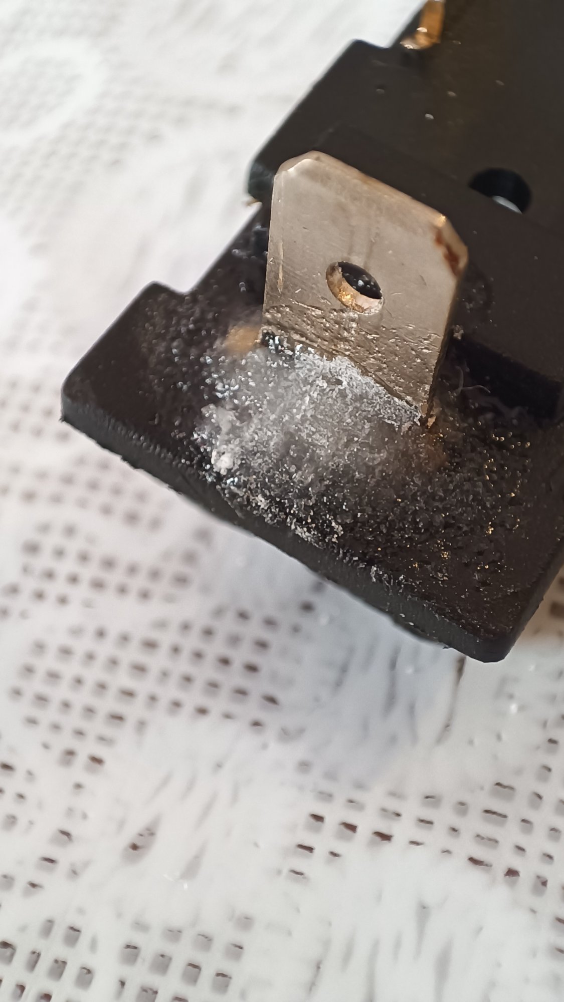

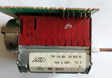

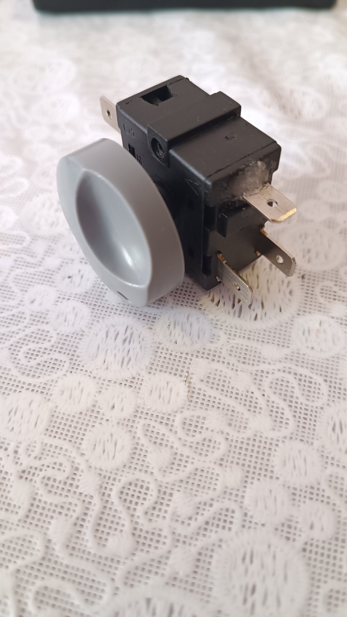

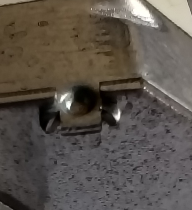

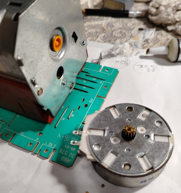

Отсюда вопрос кто нибудь разбирал эту штуковину? Она вообще подлежит разборке.
:) на Вятке 16 как то приходилось...три раза..пока не заработало как надо...не рекомендую этот геморр
Часто бывают механические повреждения контактов от перегрева и подплавления мест где они закреплены.
И практически на 80-90 % можно самому управиться с реставрацией.

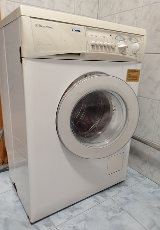

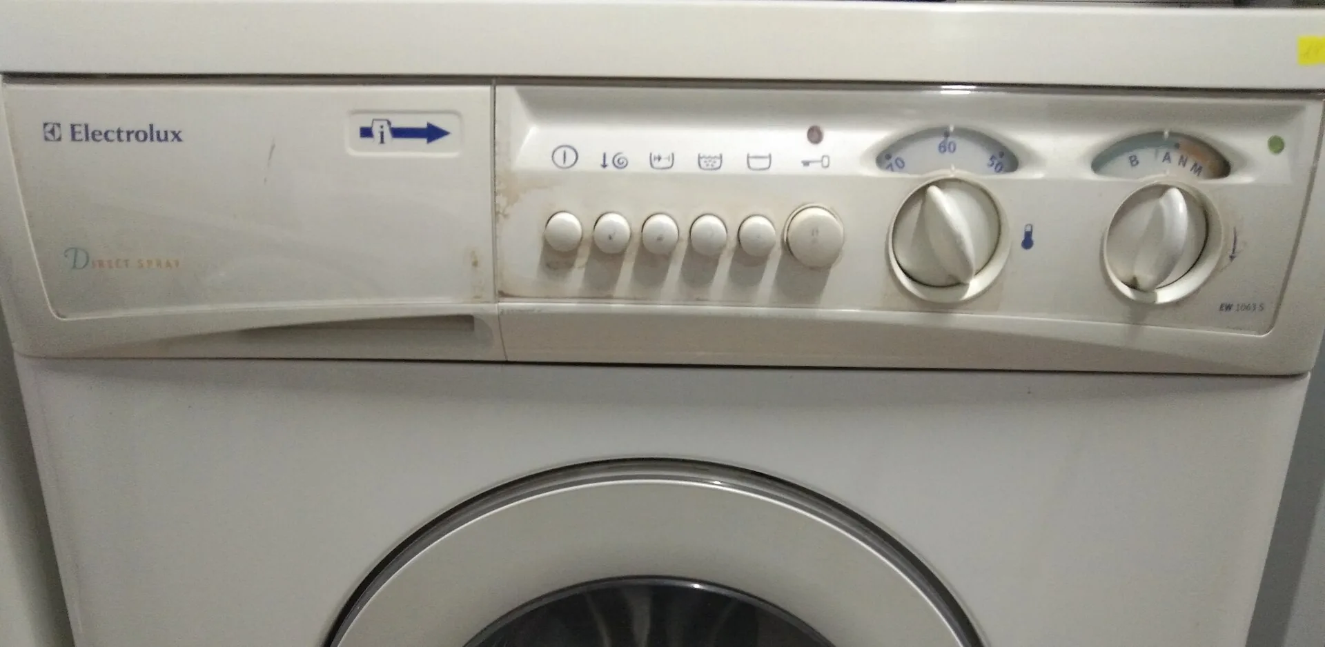

Стиральная машина Electrolux EW 1063 S относится к моделям с модулем управления EWM 1000. В этой модели ошибки часто диагностируются по количеству миганий индикаторов (светодиодов) «Start/Pause» (Start/Paus) и кнопки «Завершение стирки» (или индикатора «Конец»/End).

Команда+аппарат?
Так есть она, не мучайте его яйца (аппарата).
Вообще, код ошибок считать надо, 50% "куда копать" ясно станет.
Неоткуда считать коды, машина простая переключатель режимов и индикатор вкл/выкл.
1. выработка контакта в командоаппарате
Стоит проверить но оставлю на последок боюсь лезть внего.

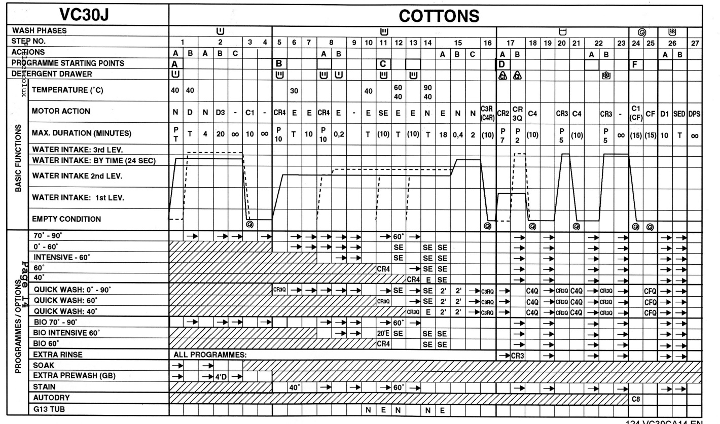

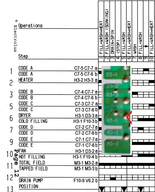

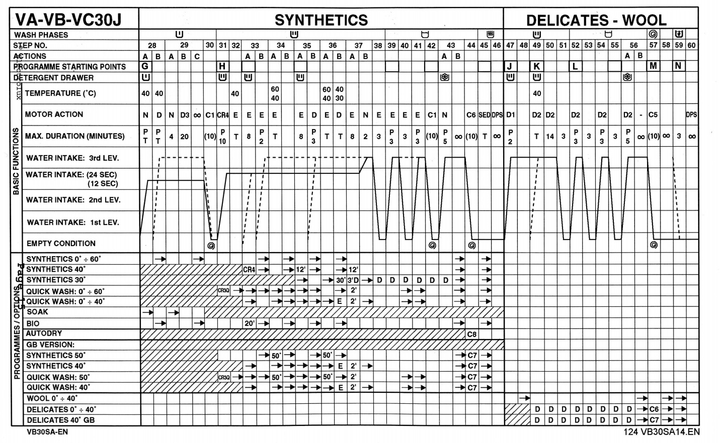

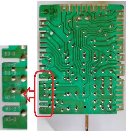

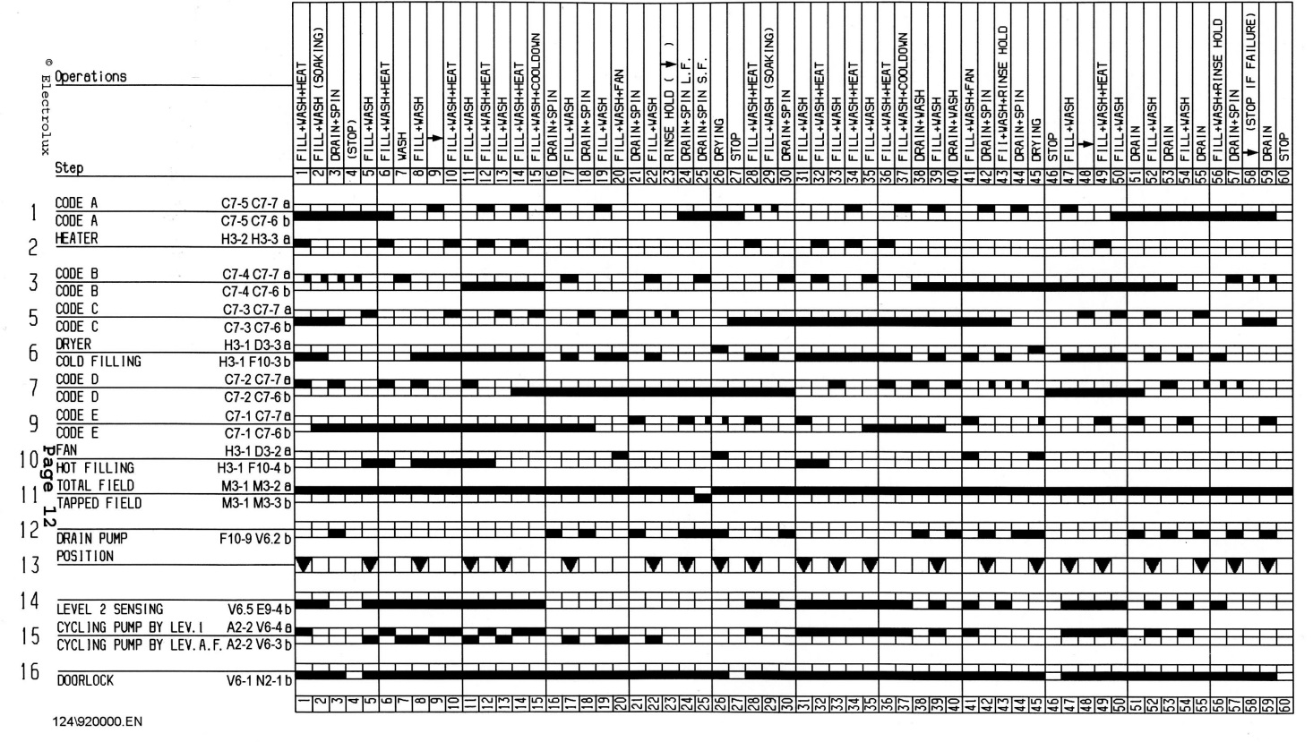

Я же выше вам написал.В командоаппарат лесть не обязательно.Нужно найти таблицу (она обычно в схеме по ремонту)там логика работы контактов на разных программах.Отсоединить клемы и согласно таблицы прозванивать.

Скажу по своему опыту, у меня старый Ардо, сталкивался с похожим явлением, (стопорится на определенном режиме и дальше не идет). 2 раза ремонтировал, хватает лет на 5-7. Нужно смотреть командоаппарат, там или электромеханический износ контактов, (99%), или кулачков давящих на них. Всё разбирается, ни чего не вывливается. Чистить контакты абразивным ластиком, и подгибать их чтобы компенсировать выработку металла в контактах. Прежде чем будете отключать разьемы неплохо убедиться что маркировка на проводах не облезла, иначе потом с подключением будет беда. А ещё лучше пометить и сфотографировать. Заодно не плохо проверить емкость фазосдвигающего конденсатора, (если мотор асинхронный) у меня с 16 мкф емкость упала до 8 мкф, загруженный бак крутила еле-еле. Ну и амортизаторы (демферы) заодно - умирают в первую очередь.

Есть service manual но разобраться что то не получается. Из первой таблицы понятно первый строка операции, вторая шаги командоаппарат всего 60 . А вот что такое левый столбец не пойму и почему в теле таблице помимо черных квадратиков и прямоугольников есть ещё треугольники smile_15 В следующих двух таблицах тоже первые строчки понятны, а дальше темный лес.
