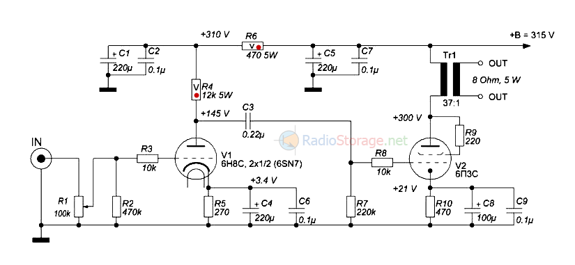

Так друзья, вернемся к нашему "барану".
Полазил тут по темам лампадным, прикинул такой расклад по лампам: 1-я 6н9с, дифкаскад - 6н8с, выход 6п3с.
Что скажете?

очень хороший вариант. но я бы начинал с короткой схемы - пентодник (внимание к стабилизации второй сетки) с фикс.смещением на 6п3с, обычный драйвер-фазоинвертор на 6н9с. получить с него 7в на 4 ом при 0.5 искажений. тогда все станет понятно что дальше делать

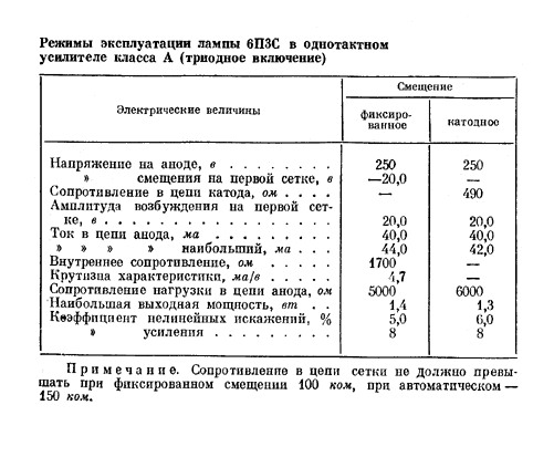

Начните с "малого"
АС какая у вас?
Держите меня семеро, смеялась Белоснежка. 6П3С в триоде - стала пятиваттной с питанием 300вольт.
Это выходник имеет на борту 5ватт.
А так ватт с хвостиком, что достаточно для небольшой комнаты.
НО только не на тупорылых АС ))
