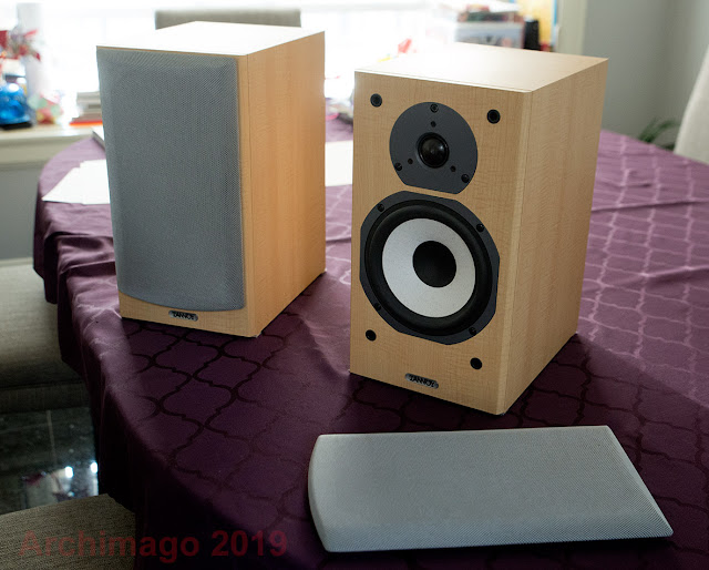

I. Типичная двусторонняя книжная полка... Tannoy Mercury mX 2 (около 2000 г.)​
Это была одна из моих первых Hi-Fi колонок, купленных на рубеже 21 века. Они по-прежнему работают хорошо, и я подключаю их к телевизору и ресиверу в гостиной в основном для фоновой музыки. Кстати, к этой системе подключен Chromecast Audio , и она служит конечной точкой беспроводной связи Roon; прекрасно работает.
Обратите внимание на изображение выше: это двухполосная акустическая система, отделанная шпоном «светлого клена», с 25-мм (1-дюймовым) тканевым купольным твитером и 145-мм (5,7-дюймовым) бумажным СЧ/НЧ-динамиками с керамическим покрытием. Эти небольшие динамики имеют номинальное сопротивление 8 Ом, имеют магнитное экранирование и относительно компактны: 330 x 185 x 246 мм и вес 5,1 кг каждый. Чувствительность составляет типичное значение 88 дБ/Вт/м; Я предполагаю, что это означает 88 дБ/2,83 В/м для устройства с номинальным сопротивлением 8 Ом, но поскольку в большинстве спецификаций это не указано, я просто буду придерживаться дБ/Вт/м. Частотная характеристика указана как «48-20 кГц», нет информации о том, сколько дБ +/-. Сообщается, что частота пассивного кроссовера Линквица-Райли составляет 2,8 кГц. Я думаю, что заплатил за них что-то около 350 канадских долларов в свое время, и субъективно мне до сих пор очень нравится эта пара из-за приятного и плавного воспроизведения высоких частот, особенно с акустической музыкой, но они также самые стеснительные по басам из колонок, которые я слушаю. регулярно. Сочетание таких книжных полок и сабвуфера может звучать очень хорошо. Вот вид сзади:

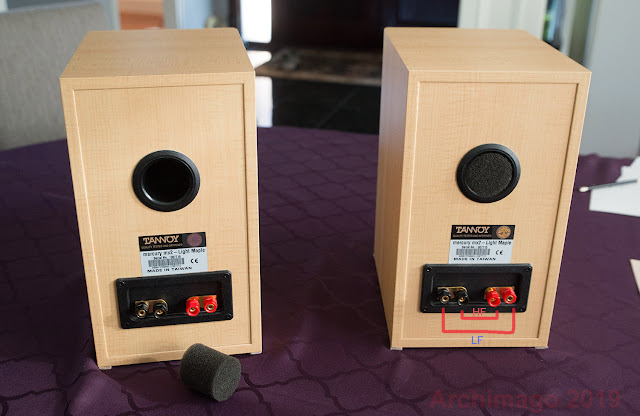

В комплект поставки этих динамиков входят пенопластовые заглушки для порта динамика, вставленные в правый динамик. Обратите внимание на двойные многоканальные разъемы динамиков для двухпроводного/двухканального усиления. Я определил клеммы ВЧ и НЧ, когда снимаешь линки.
Как видите, это портированные динамики. В отличие от корпусов с «герметичной коробкой» или настроенной « акустической подвеской », большинство коробчатых динамических динамиков в наши дни имеют «порт фазоинвертора» или представляют собой «вентилируемые» конструкции с этим отверстием/портом. Принцип портированной конструкции заключается в том, чтобы превратить систему в своего рода « резонатор Гельмгольца » с замкнутым воздухом в коробке и «апертурой». Резонатор можно настроить на определенный «резонанс порта» в зависимости от динамика и размера корпуса, что повышает эффективность басов динамика и позволяет динамику расширить полезную частотную характеристику ниже нормального предела для корпуса. У этого метода есть «побочные эффекты», такие как потенциальные искажения порта, изменения во временной области (низкочастотная групповая задержка при движении воздуха через порт), а также более быстрый спад динамика с портами ниже резонанса порта, как правило, на - 24 дБ/октава (фильтр 4-го порядка) по сравнению с -12 дБ/октава (фильтр 2-го порядка) у герметичных коробчатых конструкций.
Возвращаясь к нашему взгляду на измерения импеданса, эти Tannoy поставляются с парой «заглушек» (заглушек портов) — вы можете видеть изображение выше, где у одного из динамиков закрыт порт. Это может быть полезно для уменьшения шума при размещении динамиков близко к задним стенкам (прекратите турбулентный шум от воздушного потока через порт за счет расширения басов). Это означает, что таким образом можно преобразовать динамики в герметичную конструкцию... Помните, пара свернутых носков в портах будет делать то же самое :-).

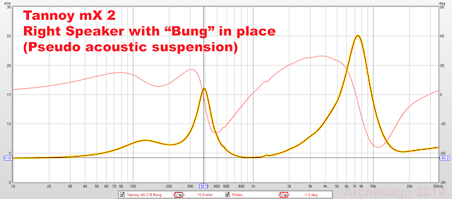

Итак, для начала давайте измерим один из динамиков с установленной «заглушкой». Представим себе, что это какой-то герметичный динамик на «псевдо» акустическом подвесе. Вот кривые импеданса и электрической фазы для правого динамика на изображении выше:
График импеданса выделен.
Хотя «пробка» значительно затруднит поток воздуха через порт, она не идеальна (обратите внимание на горб на нижнем уровне слева). Я мог бы лучше загерметизировать порт, чтобы остановить поток воздуха и получить более чистый результат. Видны 2 основных пика: резонанс закрытого ящика низкочастотного динамика слева на частоте 387 Гц (также называемый Fc ; если я не открыл и не вынул драйвер для измерения на открытом воздухе, я бы не узнал точную Fs ), и второй пик справа — результат пересечения.
Как вы можете видеть, хотя этот динамик имеет маркировку «8 Ом», на самом деле импеданс падает примерно до 4,2 Ом ниже 40 Гц и около 1 кГц! Помните, что в части 1 определение IEC 60268-5 заключается в том, что минимальное сопротивление не должно опускаться ниже 80% от номинального значения (точнее, номинальное сопротивление = минимальное сопротивление x 1,25 ). Следовательно, согласно этому определению, эти динамики формально не будут иметь сопротивление 8 Ом... Они больше похожи на динамики с сопротивлением 5 Ом. (Наименьший измеренный импеданс не зависит от наличия заглушки порта.)

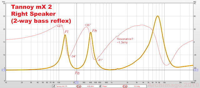

Теперь давайте удалим «пробку» и посмотрим, как выглядят импеданс и электрическая фаза для динамика с фазоинвертором с беспрепятственным портом. Вот тот самый правый динамик:
Обратите внимание, что в области баса/низкочастотного динамика отчетливо видны два пика импеданса. Я обозначил низкие и высокие пики Fl (резонансная частота порта) и Fh (резонанс низкочастотного динамика), причем надир впадины между этими пиками соответствует электрической фазе 0° Fb , также известной как «частота коробчатого резонанса». Еще одна интересная вещь , обсуждаемая здесь, заключается в том, что мы можем соотнести резонанс Fs «свободного воздуха» динамика на основе относительных высот Fh и Fl . На примере Tannoy mX 2 мы видим, что Fh выше, чем Fl , что предполагает, что резонансная частота корпуса Fb ниже, чем Fs низкочастотного динамика .
Для этого динамика частота Fb составляет чуть более 200 Гц. Это нетипично высокий уровень по сравнению с другими колонками, даже с небольшими книжными полками.
Я аннотировал график электрического фазового угла некоторыми значениями крайних значений. Углы приближаются к 45°, но обратите внимание, что при этих крайних значениях фазового угла импеданс далек от минимального уровня 4,2 Ом (это хорошо, усилителю легче управлять динамиками).
На графиках электрической фазы и импеданса имеются небольшие изломы на частотах 550 Гц и 1,3 кГц, что позволяет предположить наличие некоторых коробчатых резонансов (связанных с размерами корпуса) на этих частотах.

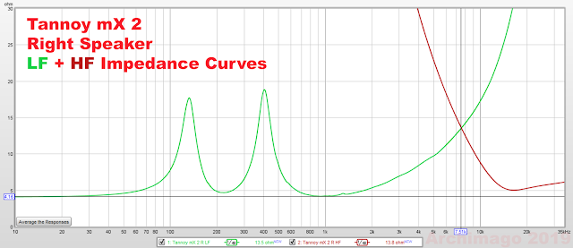

Поскольку эти динамики могут быть двухпроводными/двухполосными, мы также можем посмотреть измерение импеданса через клеммы динамиков НЧ (низкочастотный) и ВЧ (высокочастотный), которые обычно подключаются параллельно. Глядя на это, мы можем получить представление об относительной нагрузке при использовании двухпроводного подключения ( преимущества двухпроводного подключения сомнительны ):
Как вы можете видеть, комбинация двух кривых импеданса на пересечении фильтров верхних и нижних частот, встречающихся на частоте 7,5 кГц, вызывает тот горб, который мы видим справа. Опять же, что немного необычно, так это то, что согласно спецификациям частота разделения должна составлять около 3 кГц, поэтому точка пересечения кажется намного выше, чем я ожидал. ( Вот хорошая страница, на которой более подробно объясняется сопротивление кроссовера.)

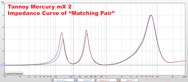

Я упоминал в части 1 , поскольку динамики продаются парами, стоит сравнить, насколько согласованы правый и левый динамики, чтобы получить представление о «согласовании» динамиков; вот моя пара Tannoy mX 2:
Несмотря на некоторую разницу в нижних частотах между динамиками, оба динамика имеют минимальное сопротивление около 4,2 Ом. Обратите внимание, что «морщина» на кривой на частоте 1,3 кГц находится в одном и том же месте и в одном и том же месте в обоих динамиках, что позволяет предположить, что этот резонанс типичен для конструкции, а не является каким-то несовершенством, обнаруженным только в одном из динамиков.

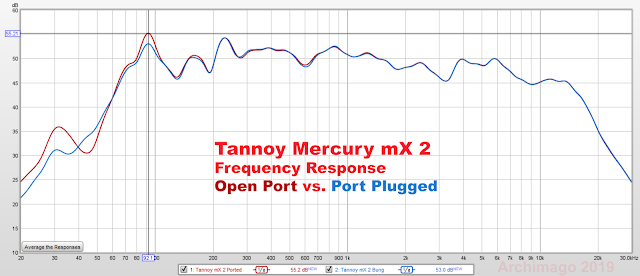

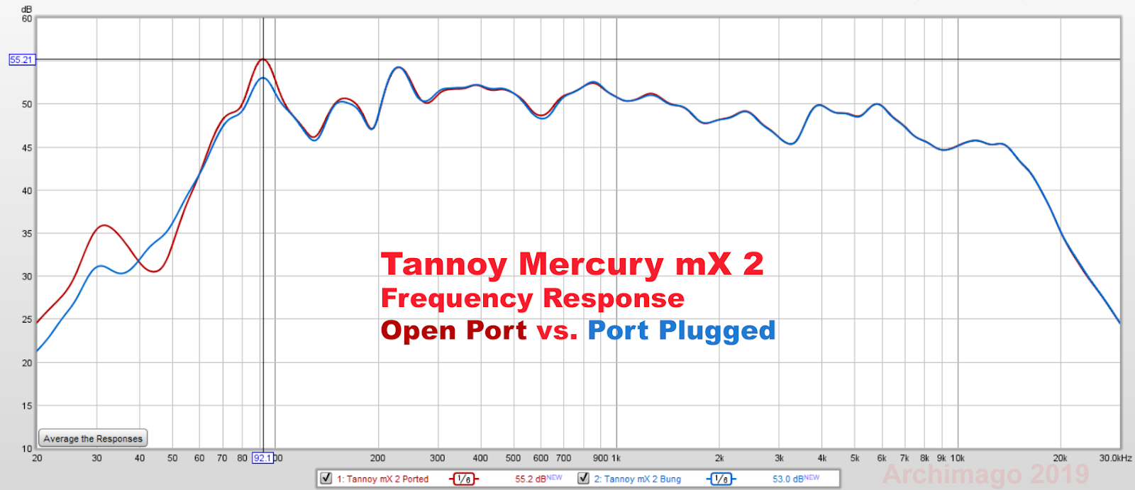

График представляет собой демонстрацию того, что происходит при сравнении открытого порта фазоинвертора и когда «затычка» на месте. На частоте 92 Гц мы видим увеличение амплитуды примерно на 2,2 дБ при открытом порте, но более резкое снижение низких частот, чего и следовало ожидать. (Портированные динамики могут обеспечить повышение эффективности примерно на +3 дБ на частоте настройки.)
Возвращаясь к нашему взгляду на измерения импеданса, эти Tannoy поставляются с парой «заглушек» (заглушек портов) — вы можете видеть изображение выше, где у одного из динамиков закрыт порт. Это может быть полезно для уменьшения шума при размещении динамиков близко к задним стенкам (прекратите турбулентный шум от воздушного потока через порт за счет расширения басов). Это означает, что таким образом можно преобразовать динамики в герметичную конструкцию... Помните, пара свернутых носков в портах будет делать то же самое :).

Я не знаю, что курил автор статьи, но при настройке ФИ выше 200 (!!!) Гц у АС полоса до 80 Гц. я была поломатаяаааа.
Сейчас гляну, думал. у меня глаза соскочили со шкалы внизу))))
Понял. Автор заметки курил на пару с измерилкой.

‘Керамическое покрытие» диффузора это анодированный люминь?
Не знаю. Покупал бы маленькие, купил бы Дали.
Сейчас да. Дали подачей сильно напоминают Меркуря. А в конце 90-х Меркури М2 звучали лучше из всей кучи полочников, переслушанных в салоне, куда привез своего лампача . С Танноем звук мгновенно вырвался и полетел.
там бумажка , а белое это типа краски. Не люминь ни раза.

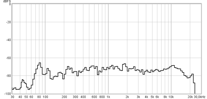

Да не прикалывайся. Измерительная аппаратура не боится всех степеней устрашения и не подвержена гипнозу))) Реально не понимаю, что там происходило.
У меня похожая комната - пойду измерю, похоже на вторую моду в квадратном помещении.
Так и есть!
измерительного микрофона Dayton Audio EMM-6 , расположенного на расстоянии 50 дюймов по оси на уровне твитера в моей звуковой комнате на расстоянии 4 футов от земли и на расстоянии не менее 5 футов от боковых стен
81Гц(у автора 91Гц). Приблизительно 4 метра квадрат(у автора поменьше, значит). АС на табуретке по центру(иначе не выполнить условия), басовик на 1 метре от пола. Микрофон на 1,2 метра. Самое оно, прирост давления 10-12Дб.
До чего же глупо сравнивать условия возбуждения второй моды разными оформлениями, принимая ее за АЧХ.
Автор поломатый.

Внешний объем ящиков - 15 литров. Это достаточно большие полочники и пик импеданса с заглушенным отверстием ФИ в 400!!! Гц - это за пределами добра и зла. Этого быть не может.
Правильно замечено, что говорится о колонках 8 ом, а на графиках 4 ом.
Впечатление что в кучу смешаны данные и фото от двух или нескольких колонок.
С данными корпусами и конструкцией, Таннои должны звучать очень хорошо, как полочники. В это верю. В псевдотехническое описание - не верю.
