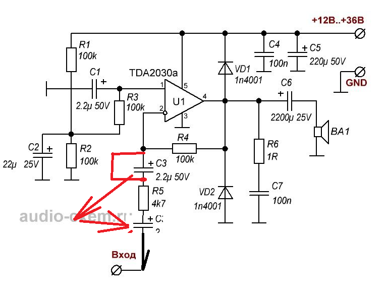

Как эту обвязку применить к моей ТДА2030? Здесь на схеме питание двухполярное, у меня однополярное. Я не понимаю. По понятному можно объяснить?
питание это ещё не всё. у тебя по ДШ - неинверт, а тут- инверт. Чуешь разницу? Это значит что.
Это значит что инв цепь надо будет оторвать от земли и подать на неё сигнал. А неинв выход- зашунтировать электролитом на землю.
Понял, сапсибо. Но схемка у меня на печатке собрана, я так понимаю выпаивать микру нужно, перебрасывать ножки? Проблемка, скорее ножки поотваливаются, наверно лучше не трогать.
Нет.
Ничего не надо перекидывать у микросхемы.

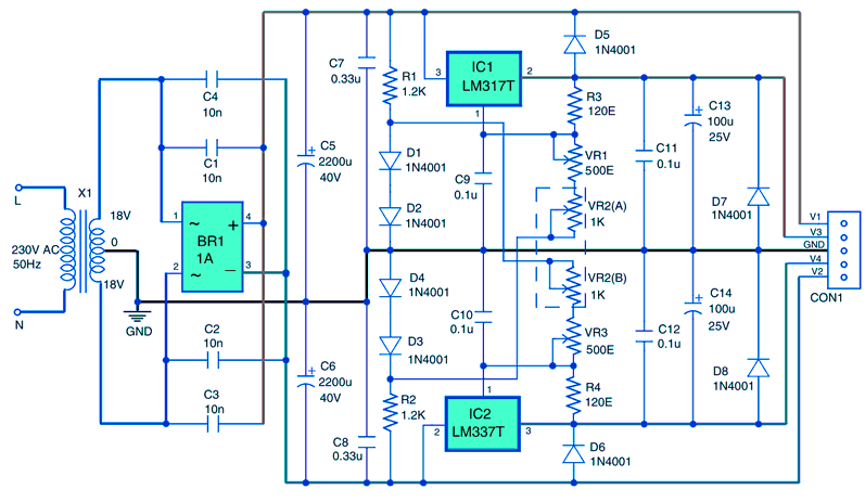

Всем привет, только начинаю погружаться в тему, прошу прояснить некоторые вопросы. Есть собранный двухполярный БП на трансформаторе +-18 и 1А, lm317 и 337.
Выход установил на 15В, питает усилитель собранный по этой схеме
При подключении резисторов 4 ома в нагрузку и подаче синуса 1кгц до искажений на выходе выдает ~5.4-5.6В, что соответствует примерно 7,5 Ваттам синусоидальной мощности. Как приблизиться к цифрам из даташита? Где может быть загвоздка? Пока не замерял на ПК с помощью программ (не дошел), но обычно цифры по даташиту приводятся с 1% искажений. Но навскидку, даже если прибавить напряжение до видимых искажений, то явно 14 ватт у меня не получится.

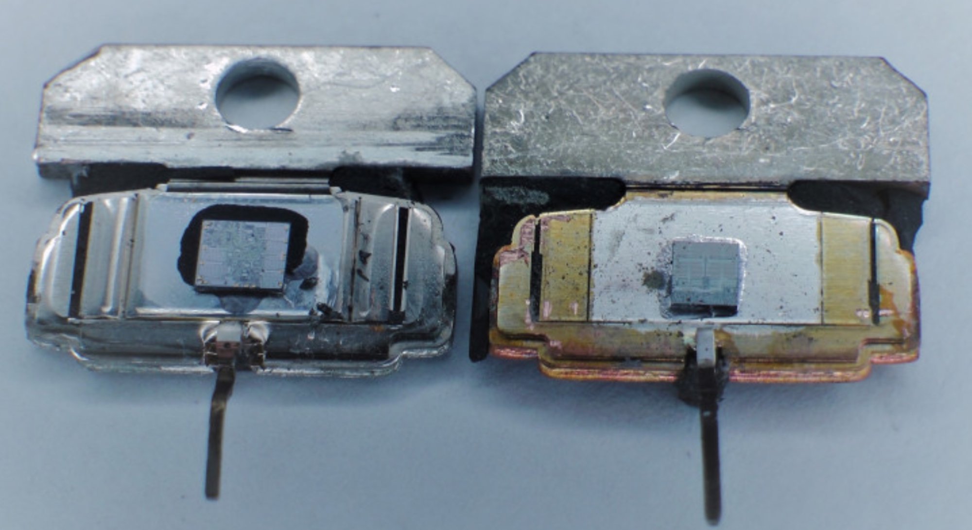

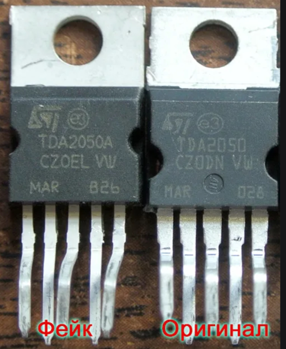

... а что значит не оригинальная микросхема, кто еé производит и на чëм,не мифы ли это? 🤔
У меня целый "ящик" этих фейковых TDA2030A, они по всем параметрам хуже оригинала, у них раньше перегруз по мощности, ниже максимальная рабочая частота, и они кипят как утюги.

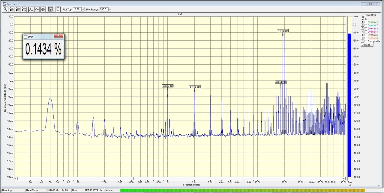

А жаль. Это самое интересное. На СКОЛЬКО подделки хуже того что написано в справочном листке - на 5% или на 50% по параметрам которые нетрудно измерить.
Тот же КНИ - при какой мощности он приемлемый (пусть 1%). Так мы узнаем критерии подлинности поскольку определять это по внешнему виду - занятие так себе. Внешний вид меняется а методички из интернета перепечатываются десятки лет.

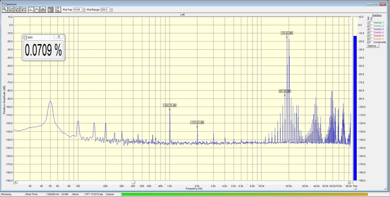

Я таки замерял.))
Подделка при 6 вольтах наверное РМС.
она же , на ЦАПе уровень поднят лишь на ступеньку. Сработала защита.
У оригинальных микрух защита срабатывает около клипа. Но до сработки- спектры почти неотличимы.
В ЧиД продают UTC (Тайвань)-если не перемаркировка, можно взять за точку отсчёта.
Китайские м.б. от разных производителей, разного качества. Бывают приличные, но без защит.
для производства нужны, компоненты, технология и оборудование
Китай крупно вложился, приобрёл оборудование, получил компетенции, производит необходимые материалы.
ИМС могут быть не лицензионными, а функциональными аналогами (дженериками).

tda2030 давно не попадались от наших друзей из поднебесной. Когда были в ходу, это либо бу ориг или конченая реплика. Сейчас от них приходят только с индексом А (tda2030a).
