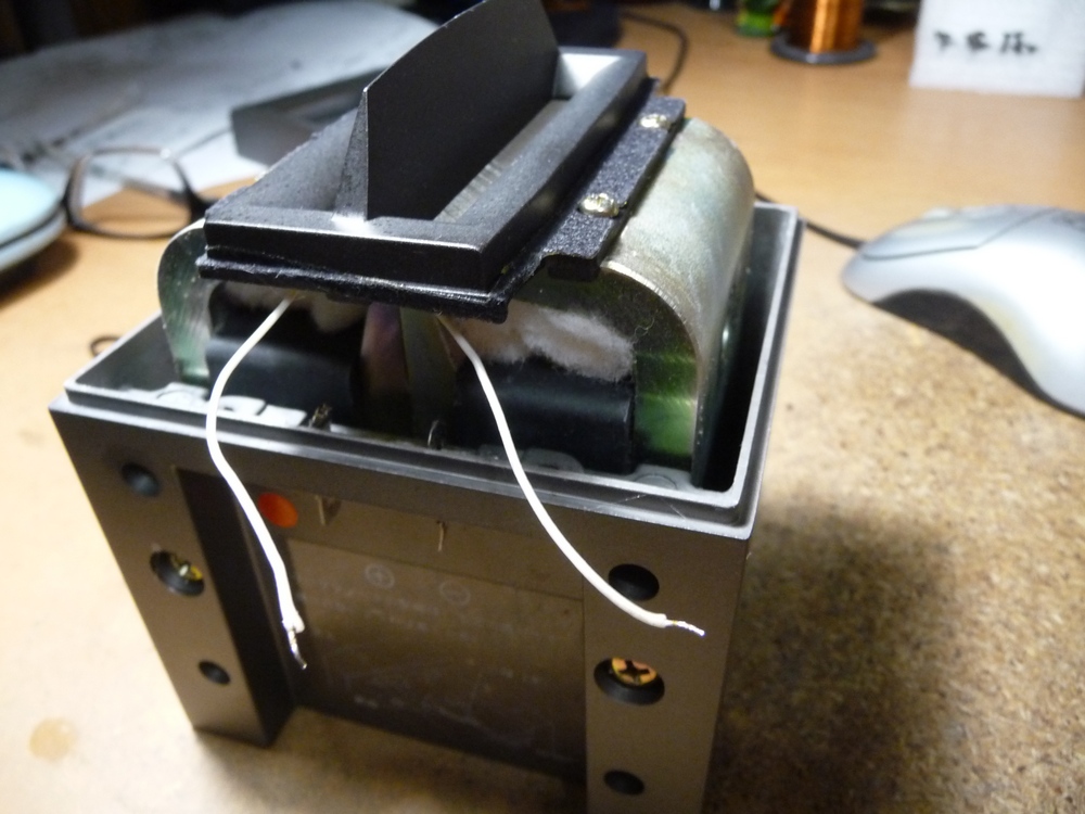

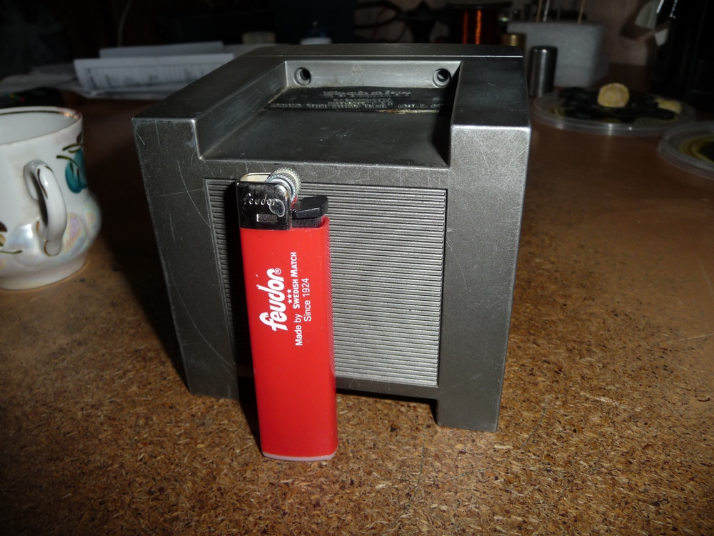

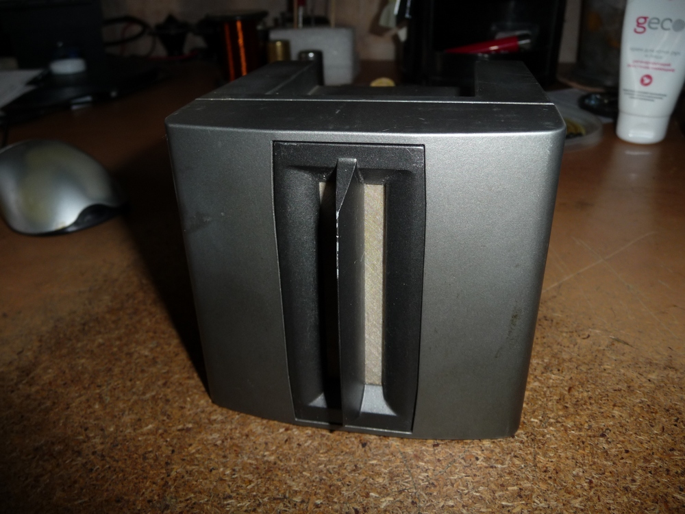

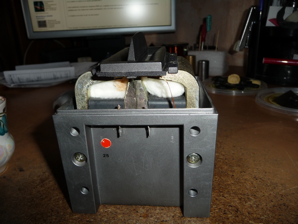

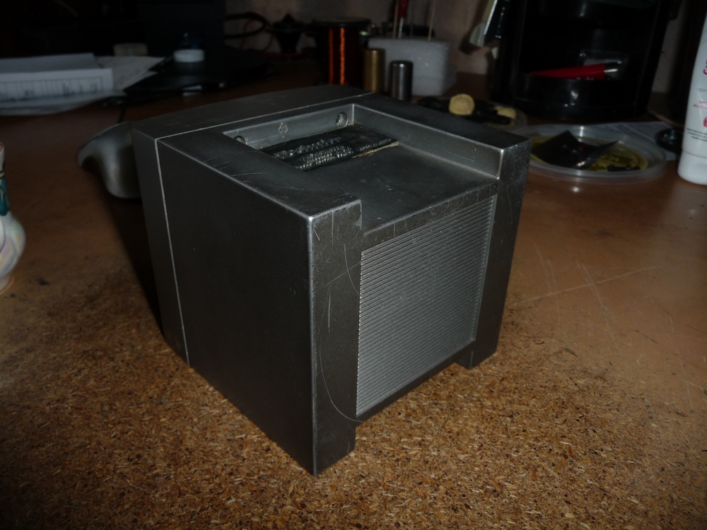

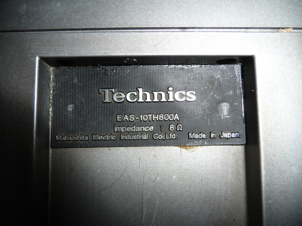

Прислали мне пару изодинамических ВЧ динамиков от "Technics SB-8000" "EAS-10TH800A"

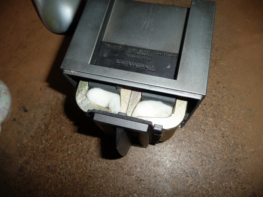

Разобрал их не в пример легко. По паре болтов сверху/снизу с задней стороны. И передняя панель снимается
Различий в принципе построения МС между головками SB-7/SB-8000 нет. Разница в конструктивных особенностях

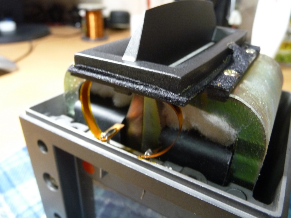

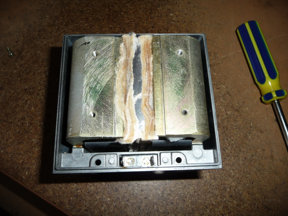

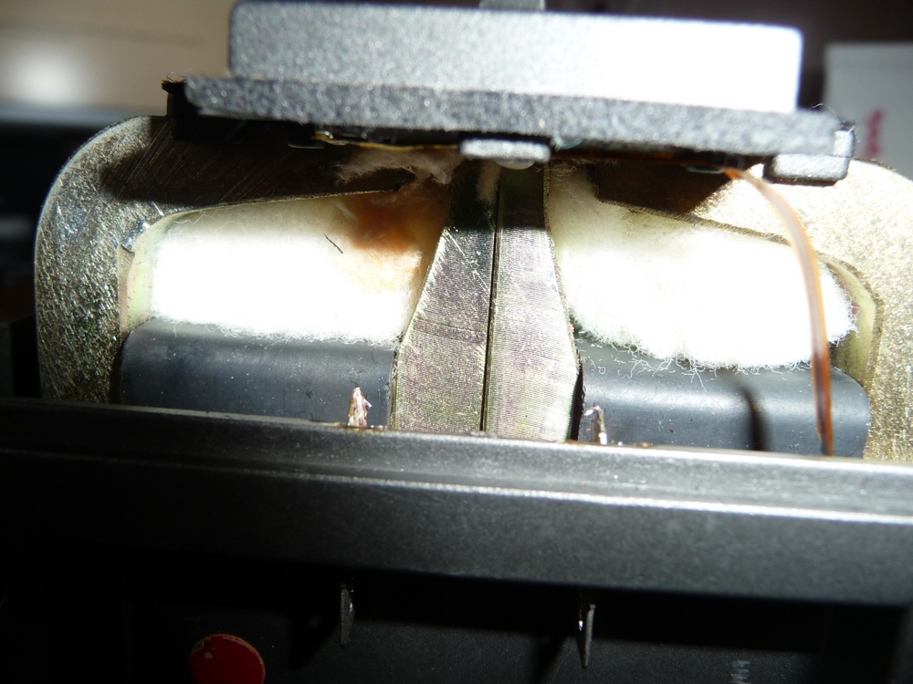

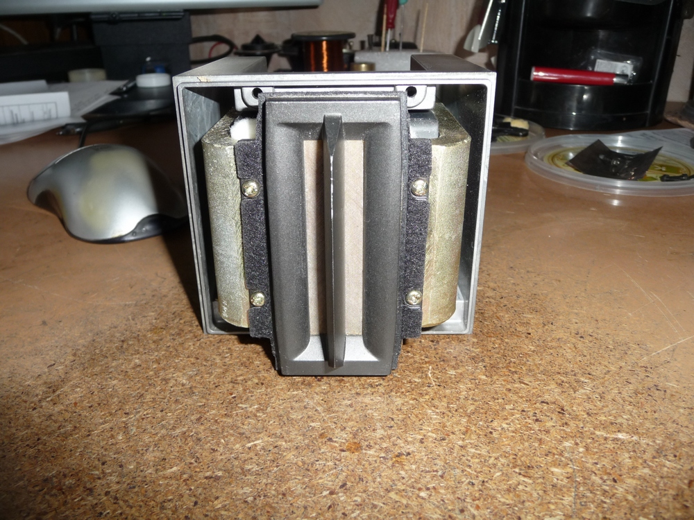

Мощные железо и ферриты МС

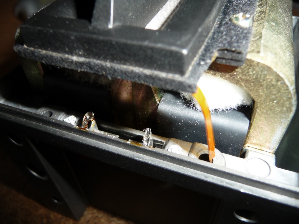

Катушка мембраны соединена с клеммником шлейфом.
Сама мембрана у этих головок вставлена в углубление центральной алюминиевой вставки,
которая к МС прикручивается на болты и слегка выступающим алюминиевым основанием мембраны укладывается опять же в специальные углубления в полюсных наконечниках МС
Как видно, что материал звукопоглотителя не отличается от такового у SB-7. Так же тонок и так же сбит во все стороны над зазором. Между полюсными наконечниками так же полно наполнителя.

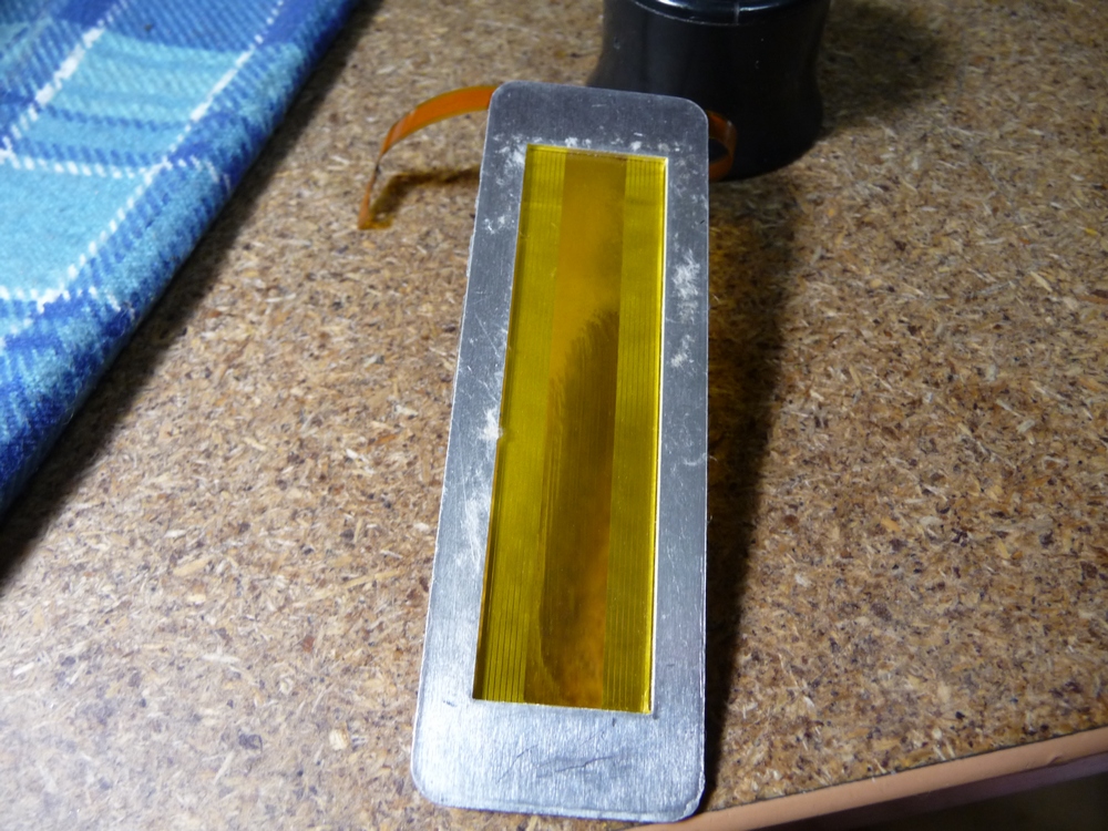

Шлейфы катушек отпаяны

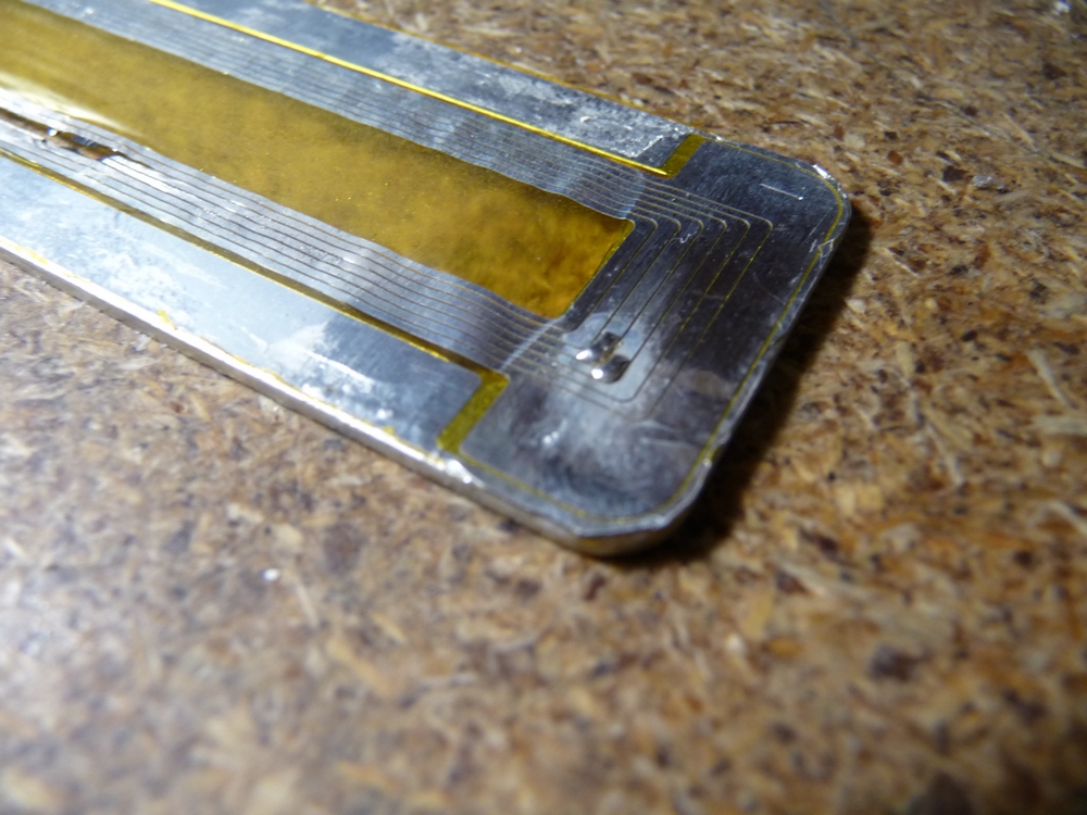

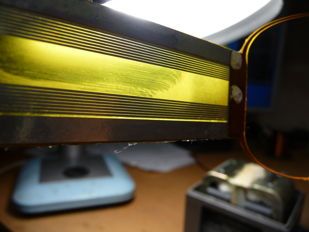

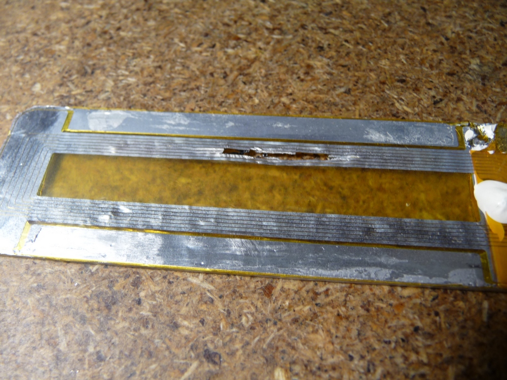

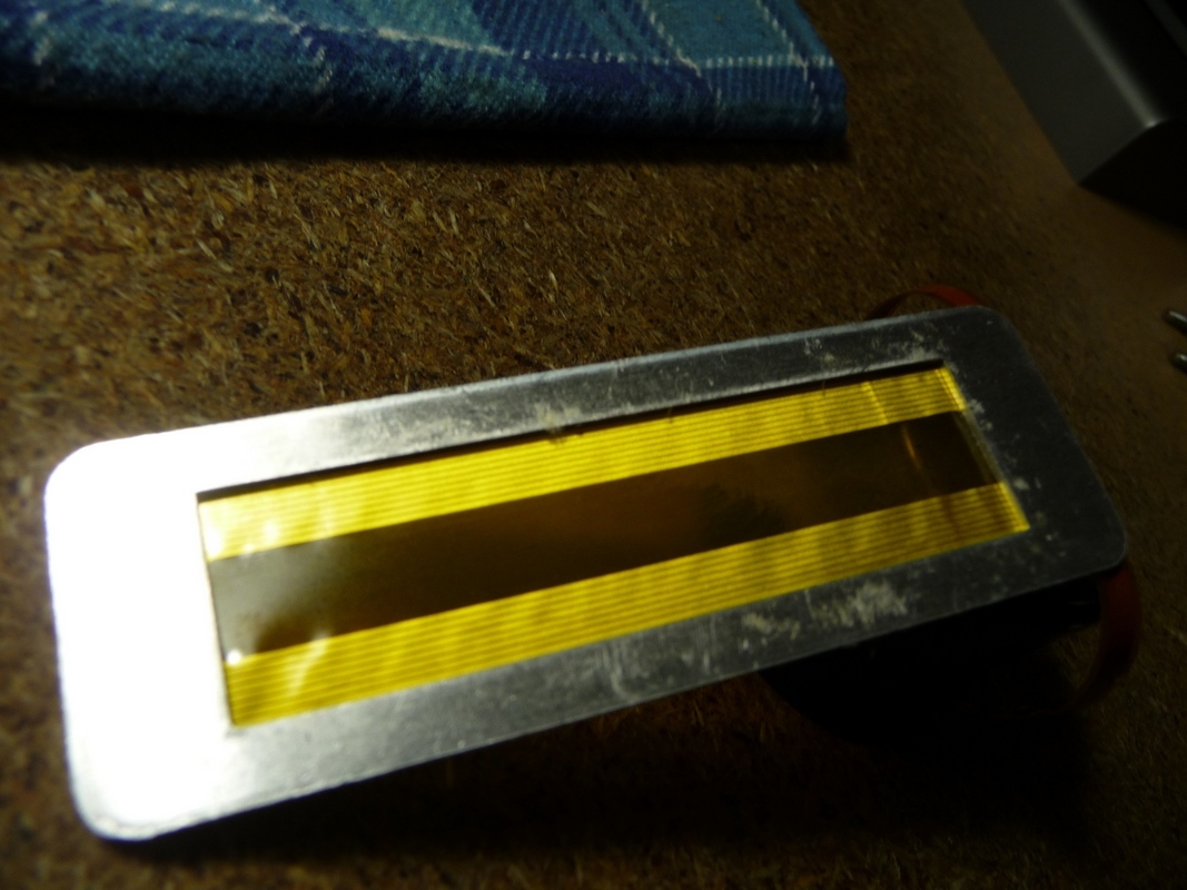

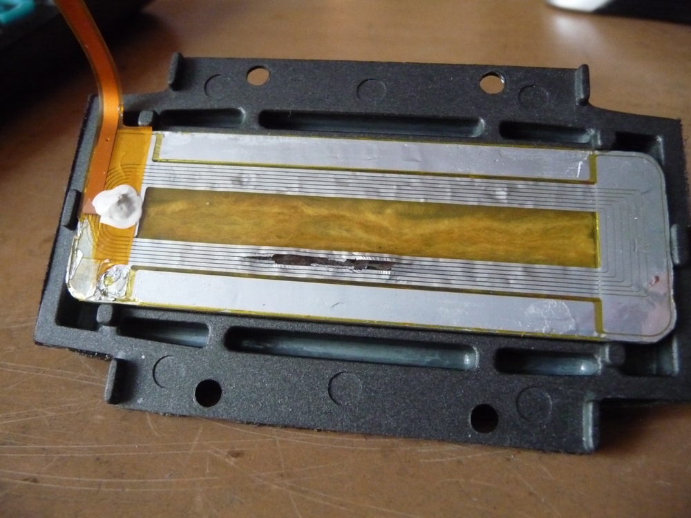

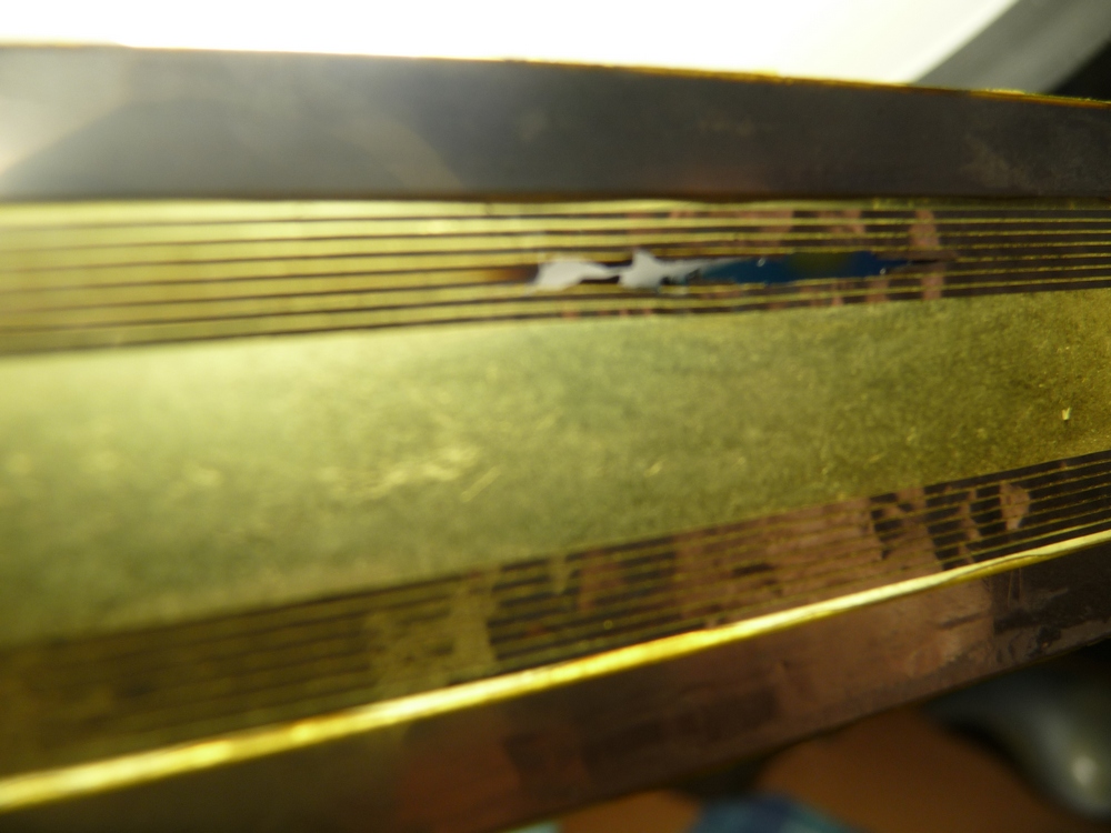

И обе мембраны выставлены на свет Божий. Одна с явным дефектом
Другая с полностью целыми проводниками, но с нарушенным контактом в области соединения шлейф/катушка

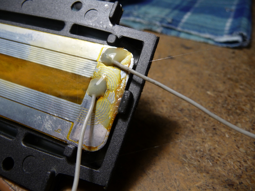

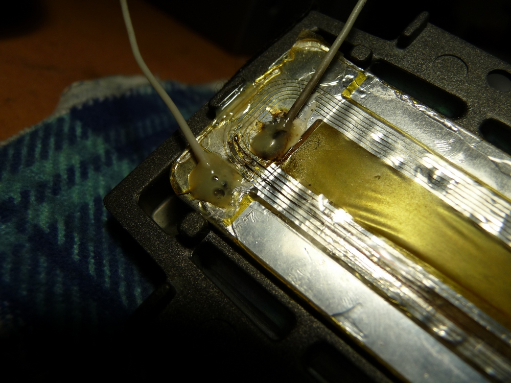

Обрыв был устранён перемычками из обмоточного провода 0,05 или 0,06 по меди. Пайки для установки проводков были сделаны вне гибкой части излучателя с одной стороны
и с другой в начале сгоревших проводников катушки. Фото плохие и на них мало что будет видно. Все отслоившиеся от плёнки кусочки сгоревшего были аккуратно удалены и над ними проложены и припаяны медные отрезки упомянутого диаметра.

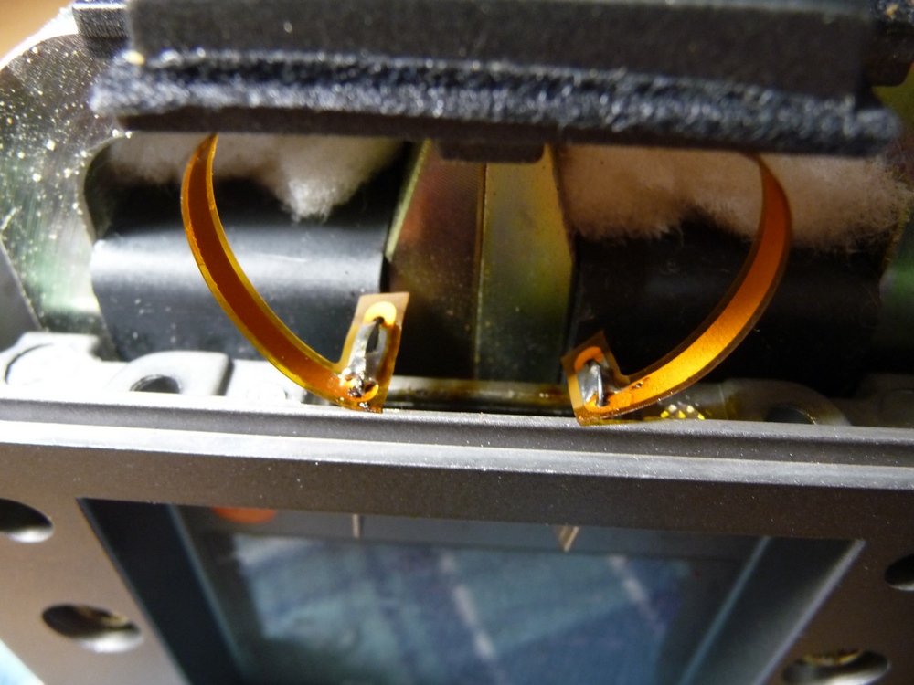

Всё было укреплено жидким клеем БФ-2. Жизнедеятельность данной головки была восстановлена. У второй после удаления шлейфа и установки вместо них новых выводов на клеммник, тоже все заиграло новыми красками.
Отрезки мягких, многожильных проводков в местах пайки были дополнительно зафиксированы клеем Момент-1

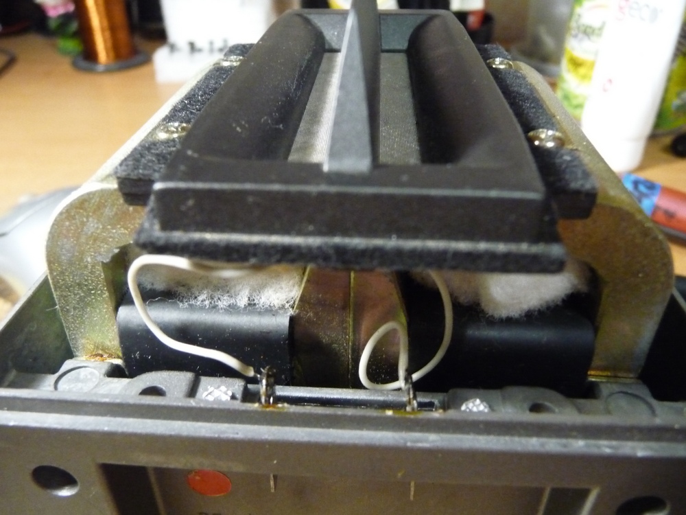

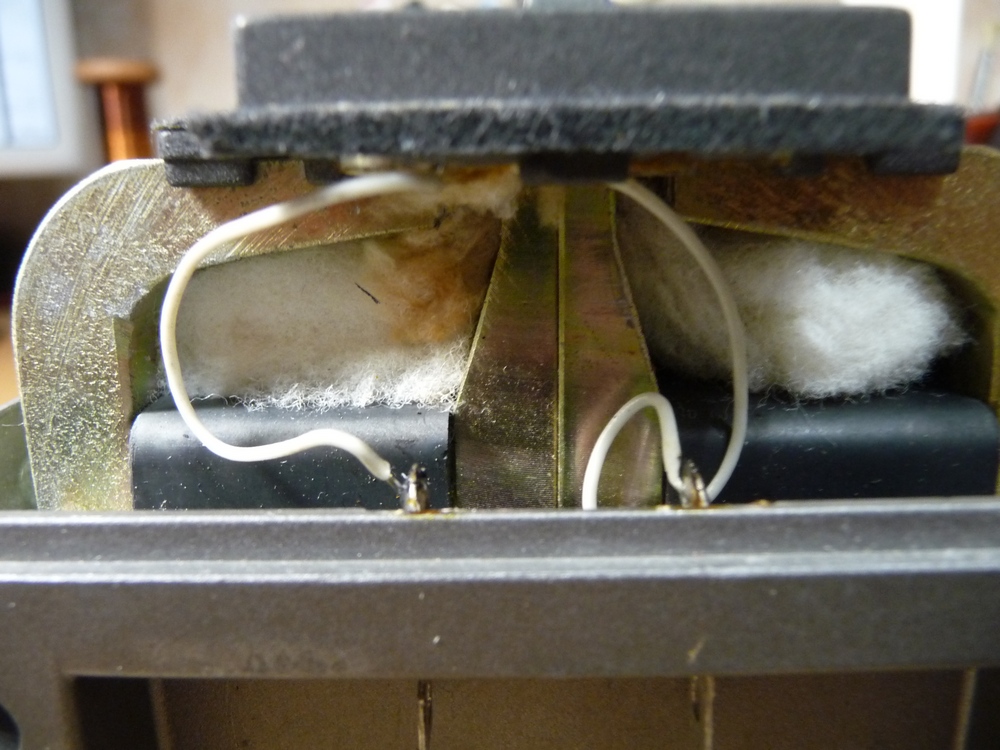

Головки были собраны
Проверены в работе и отправлены хозяину.
Не знаю, Фоторезист это или напыление... Проводники от начала и до конца алюминиевые. Потому-то столько коррозии. Так как звукопглотитель хоть и тонким слоем находится с обеих сторон мембраны, то видимо его лёгкое насыщение влагой и работа пищалки вызвали как раз те разрушения со стороны проводников.

Есть флюс для пайки алюминия, им восстанавливали разрывы таких дорожек .
вот как не оплавить всё вокруг при залуживании.. эта ж плёнка лавсан или полиэстер какой..?!
сейчас каптон, а что раньше- икс его знает. лавсан видимо.
