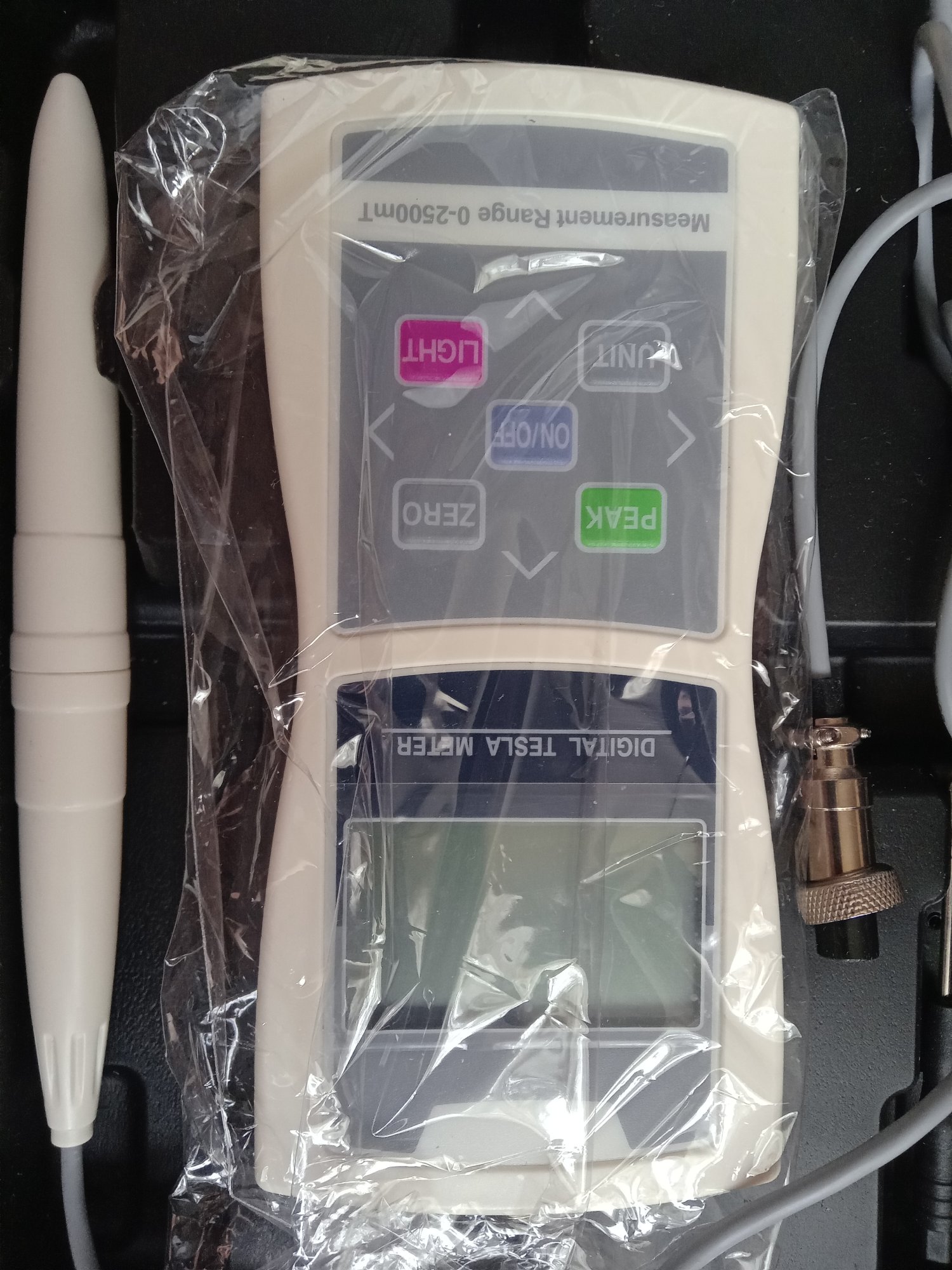

Такой приборчик, у кого-то есть на руках??
Прибор не такой (в теме о намагничивалке), а щуп да, такой. Походу щуп универсальный. И датчик вероятно везде один и тот же.
Если покупать, хочется щуп с минимальными размерами

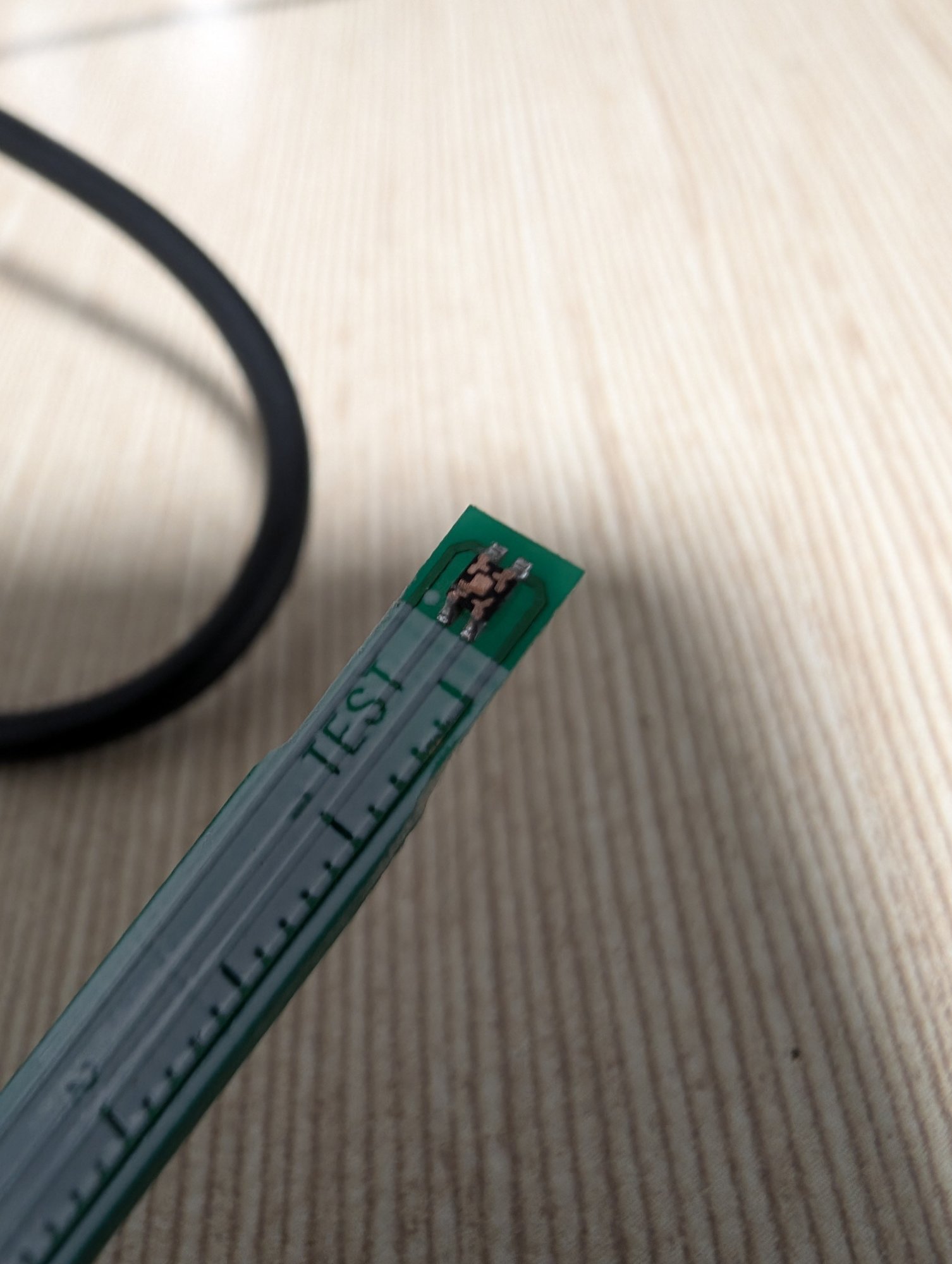

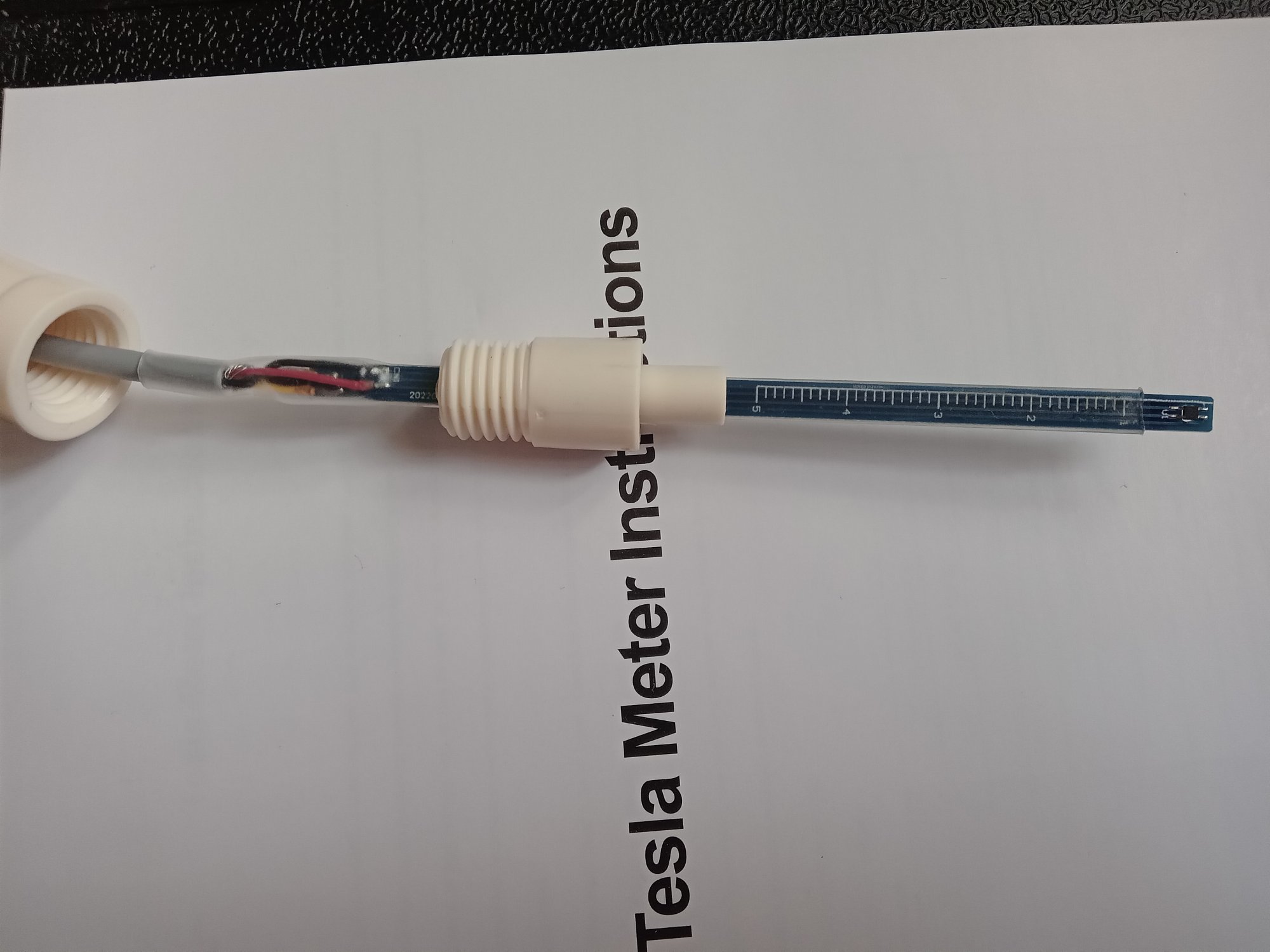

Вот у меня такой. После получения , при проверке прибор не измерял. В переписке продавец дал ссылку на датчик Холла. Я приобрел. Установил, все заработало. Покупал сразу два прибора. После перепайки чипа (датчика) показание обоих приборов, почти совпадает.
    438.9 KB · Просмотры: 40
    335 KB · Просмотры: 35
    339.1 KB · Просмотры: 30
    205.8 KB · Просмотры: 30
    254.4 KB · Просмотры: 40
    278.8 KB · Просмотры: 37

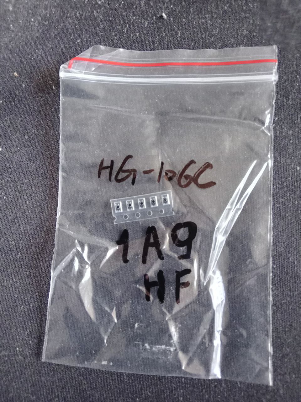

Убитый датчик холла заменил таким:
sirius111111
15 Мар 2023
707
638
41
Одесса
Можете поделиться ссылкой?
Hg106C заказал уже вчера 10 шт за 300грн.
У меня шуп обернут медным экраном.
Вчера частично снял экран.
Внутри плата с разметкой как у всех: толщина текстолита 0.6мм, ширина 3.2мм и сам датчик холла сразу посажен в отверстие заподлицо.
Но я пользовался без снятия экрана, а только подпилив его толщину до нужно.
В прошлый раз при замерах щуп зажало в зазоре, так как произошло смещение керна, оторвало. Я неспешно его вынул, так как такое происходило часто и все всегда было хорошо, так как экран надёжно защищал. Прибор продолжал измерять до выключения. Но при последующей проверке, вчера, показания стали после включения на 0.9Т, после снятия экрана 1.5Т на воздухе. При осмотре под лупой видна трещина на корпусе, проходящяя через датчик.

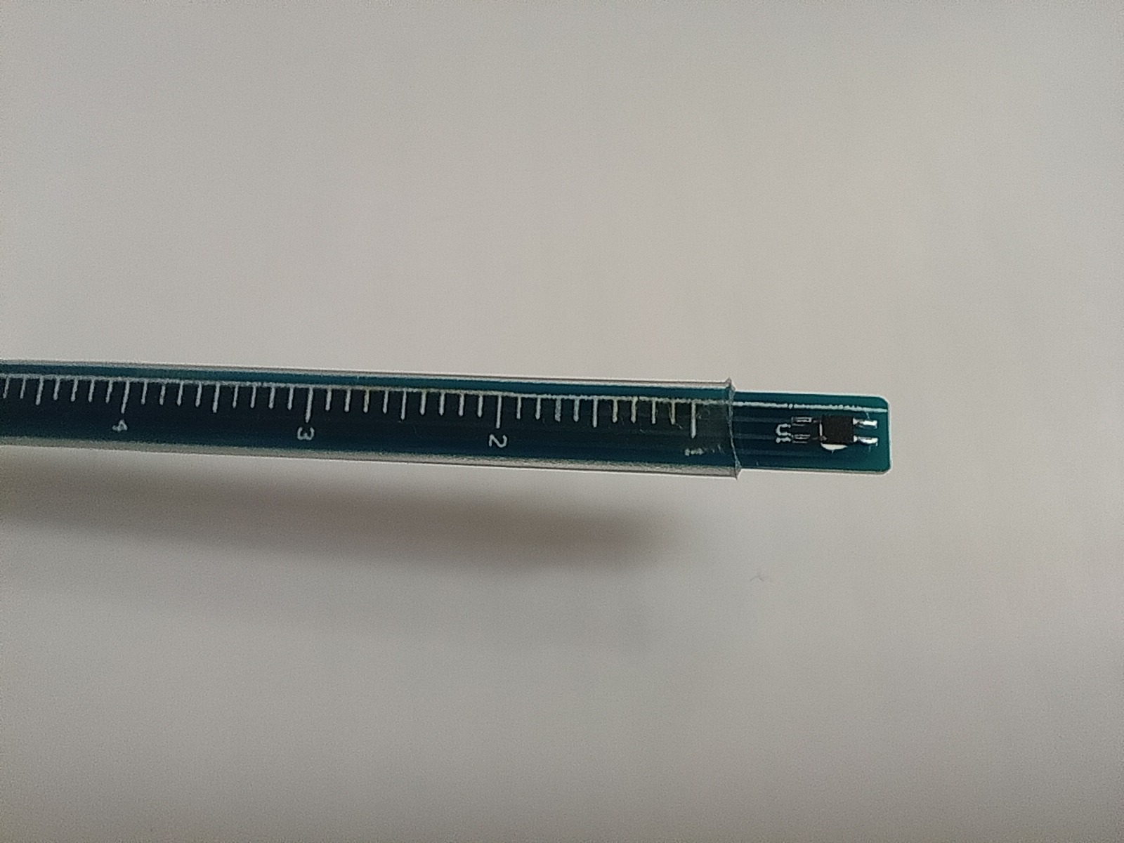

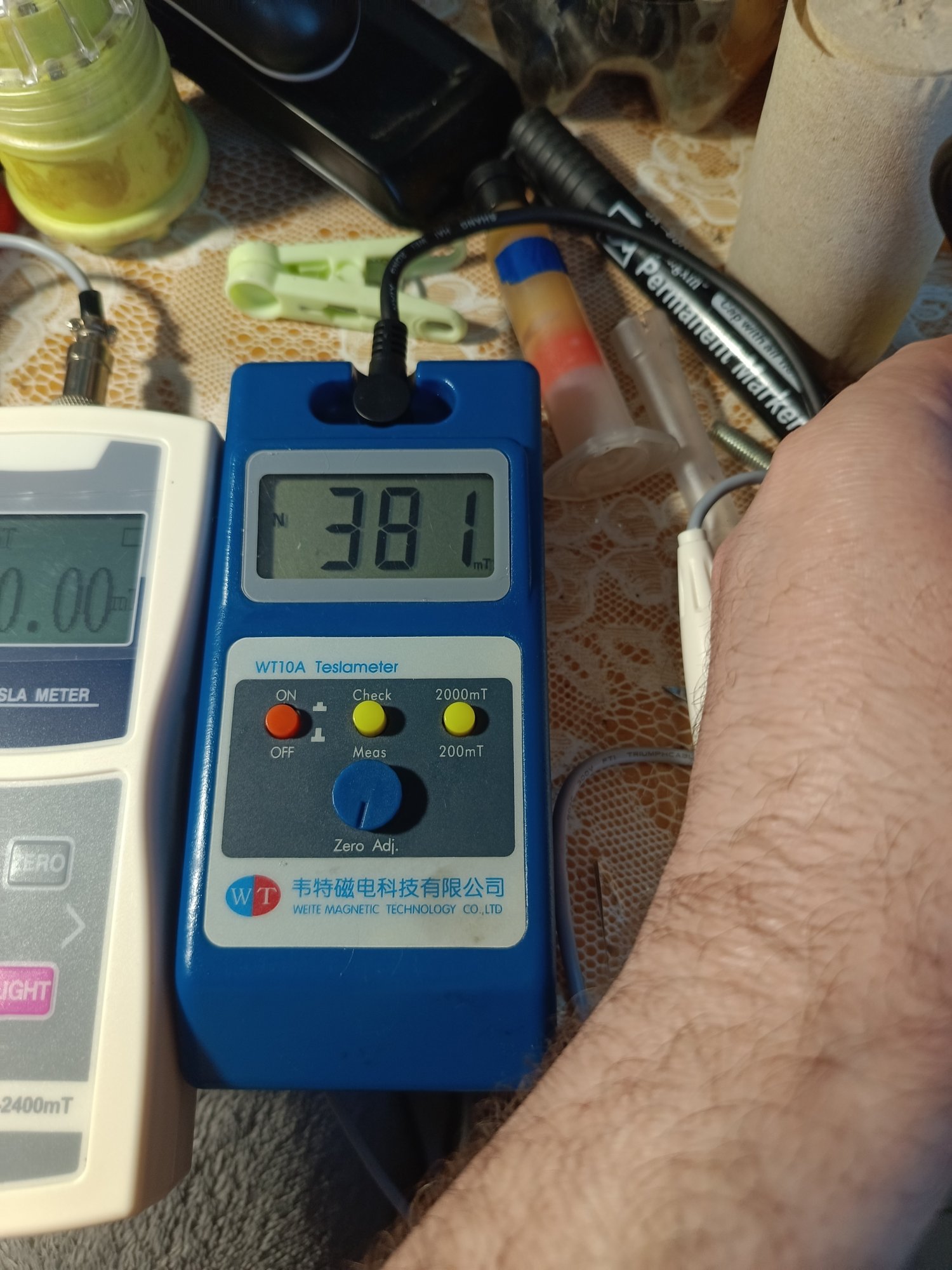

Пока имеем такой итог:
Щуп
Был заказан новый hall sensor на Али. С буквой 106C. Написал продавцу для чего покупаю, и если есть в наличие с индексом А положить половину таких.
Далее за 44$ заказал прибор как выше на картинке второго уровня погрешности с допуском +-2%. Мне хватит для домашнего использования, так как не уверен, что за максимальные деньги китаец не захочет сэкономить и прислать самую дешёвую версию +-5%. Пусть будет второй прибор в хозяйстве на случай поломок. И он будет "эталонным" при ремонте старого щупа.
Дело в том, что из плюсов моего wt10a , у него есть:
1. В доступе сбоку регулировка для калибровки щупа при смене.
2.Есть отдельный вход для запитки от внешнего БП.
3. Щуп изначально сделал максимально тонким, если снять часть экрана.
    259.4 KB · Просмотры: 30
    329.6 KB · Просмотры: 28
sirius111111
15 Мар 2023
707
638
41
Одесса

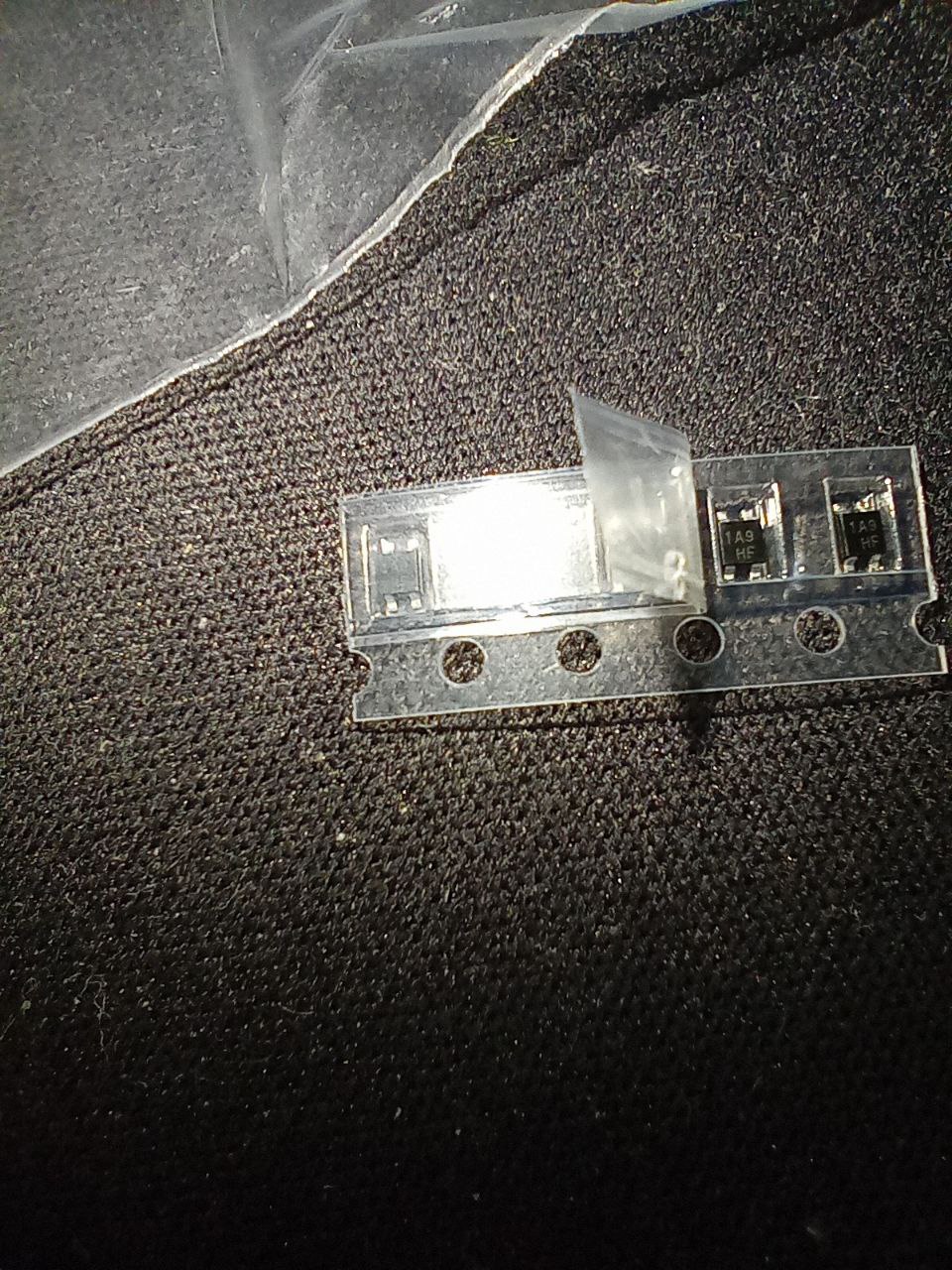

На вид таки 106С.
Будем пробовать.
Вчера смотрел в кулерах и моторах у себя в барахле. Там стоят подобные датчики только размер 1.5*2.5. они на али тоже есть название называется HW и далее.
Еще попробую найти в кладовке планшет 7 дюймов honor x2 , оставлял на запчасти. Помню, у него был распаян hall, так как был магнитный чехол и он выключал экран при складывании. По идее, как раз в нем может стоять такой миниатюрный 1.5*1.5мм из-за размеров самого устройства.

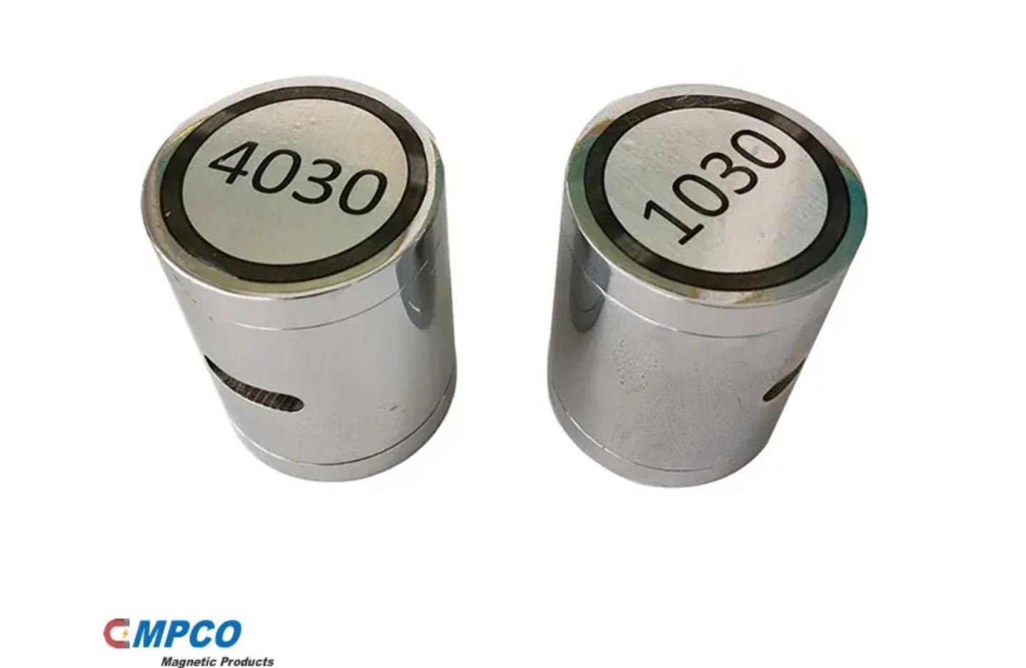

Нужно иметь вот такой магнит в хозяйстве:
Сунул, успокоился.

Не извращение, а магнит калибровочный!

По поводу поверочного магнита, это хорошая идея. Где покупали?

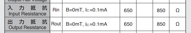

А что если вместо стачивания датчика HG106С , просто заменить его на более мелкий, например HG0C11, толщиной всего 0.2 мм?
Второй вопрос о линейности характеристики датчиков в том числе 106-го, в даташите указано только до 0.5 Тл. В зазоре как понимаете, индукция больше. Вообще, датчик Холла необязательно помещать в зазор, можно в упор над ним, но сделать два уголка или кубика или две гайки и на них как бы продлить зазор к датчику. Только надо будет рассчитать поправочный коэффициент уменьшения показаний, хотя бы в femm. Тогда заодно в области линейной характеристики будет работать

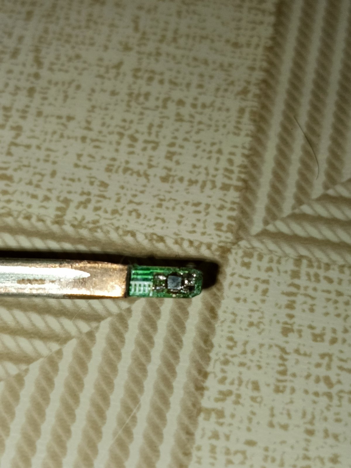

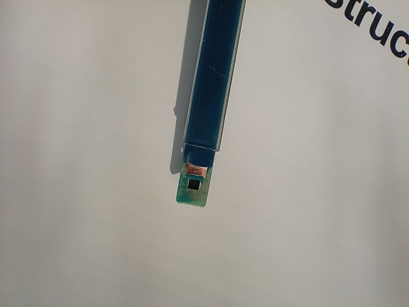

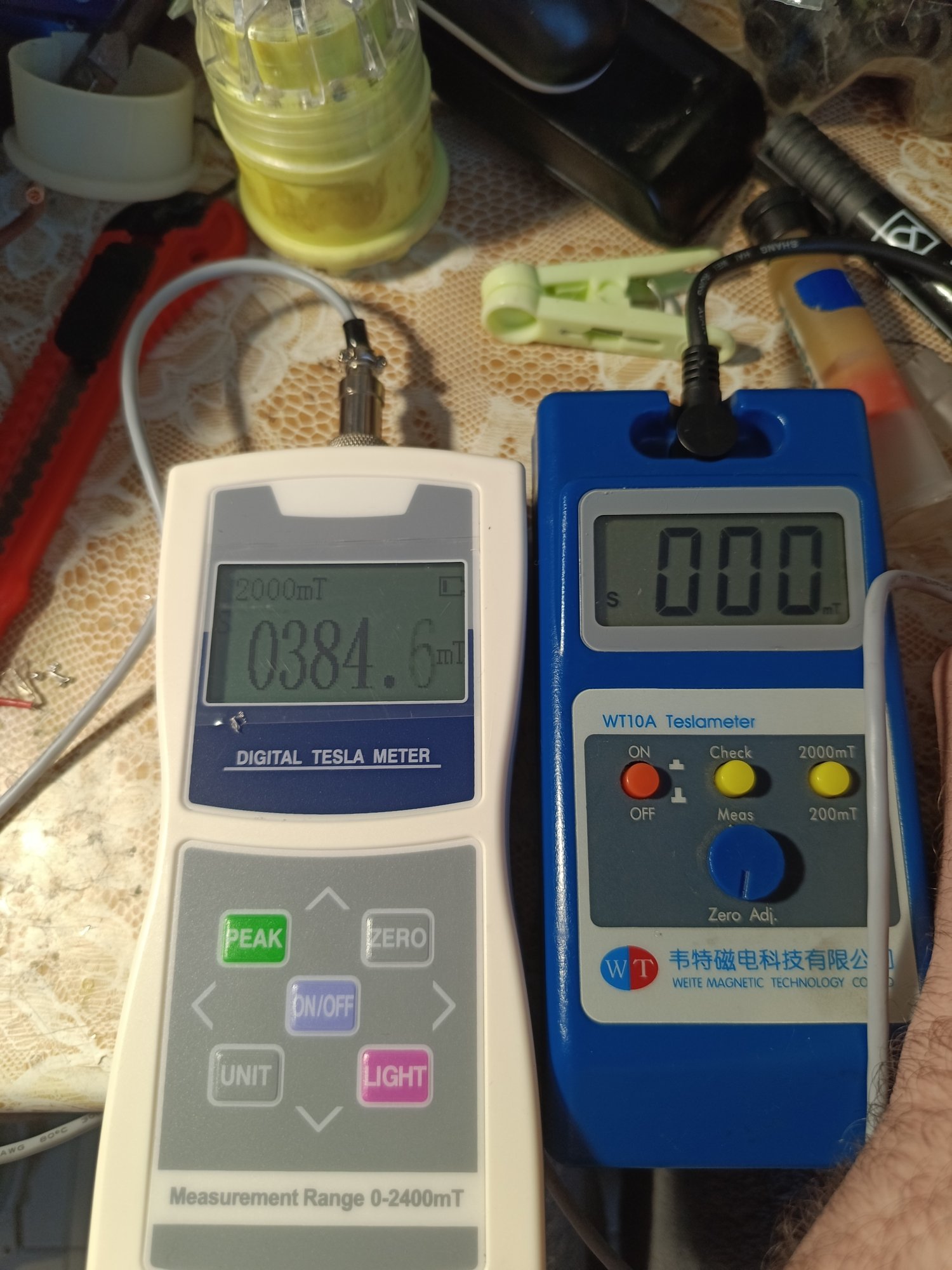

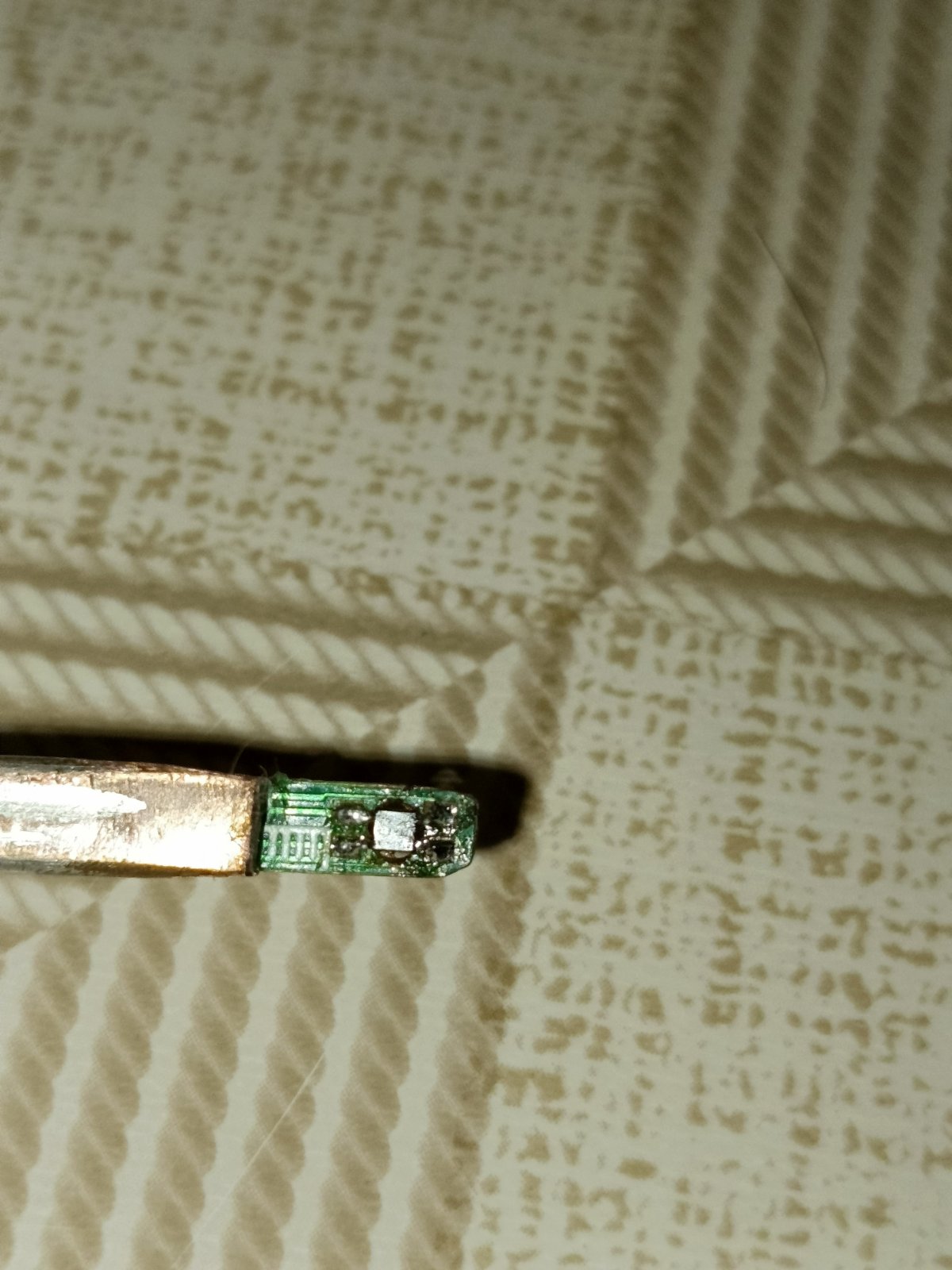

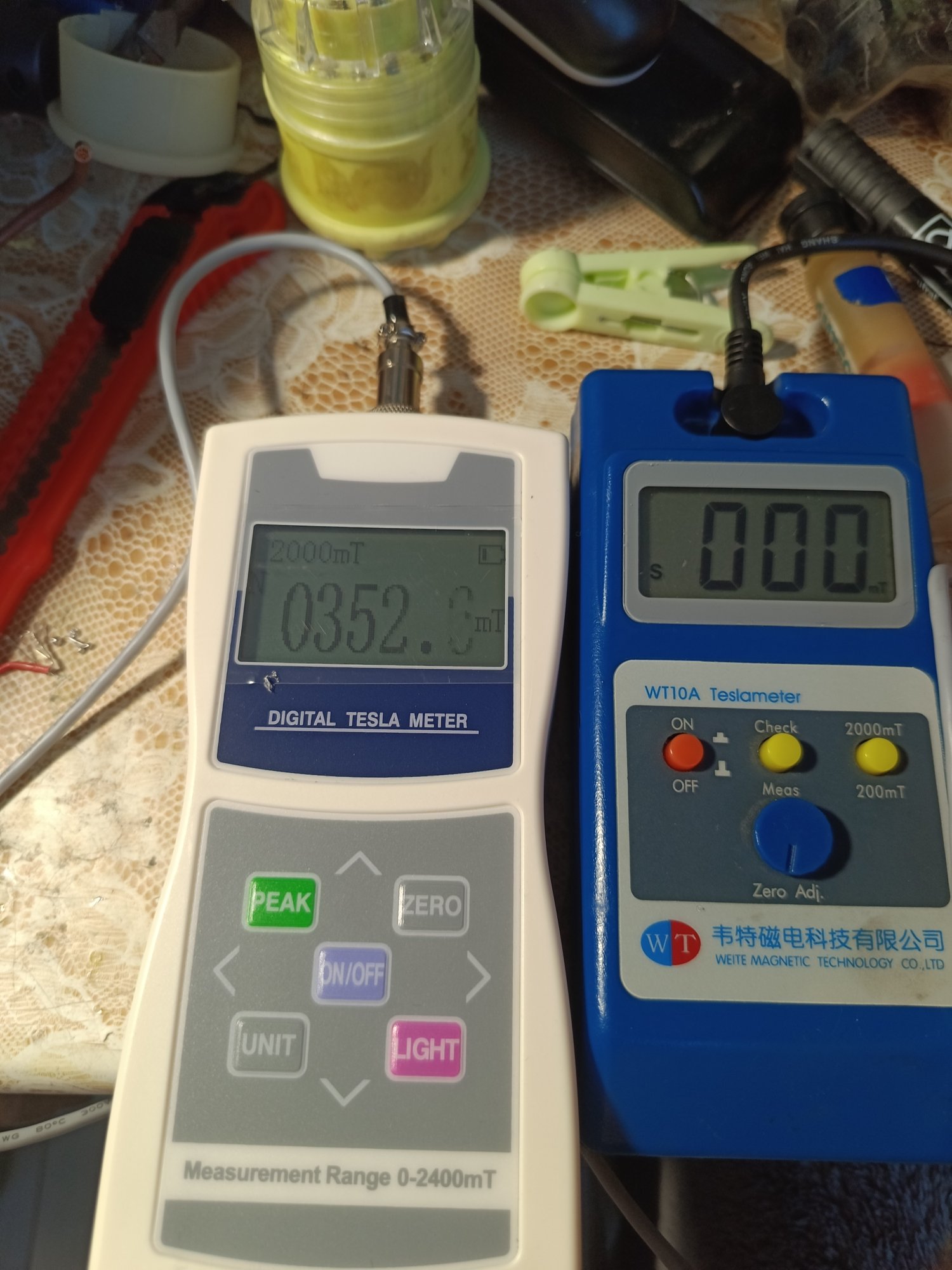

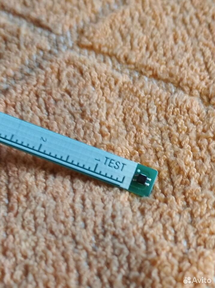

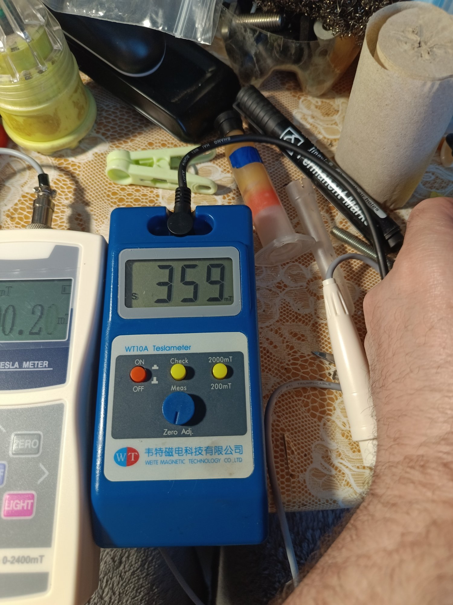

Ребят приехал новый тесламетр и 10 шт hg106c.
Первым делом решил заменить датчик холла на старом щупе. Припаял и включил - работает!!!
Из-за того, что у меня датчик был утоплен с завода в "текстолит" попробовал подогнуть выводы в новом также, чтобы сел в отверстие. Итог минус 1шт с обломанными ногами, после повторной отпайки и пробы подгибания.
У второго датчика ноги сразу не гнул. А точнее подгибал уже после припайки с одной стороны. Прижимал пинцетом. А потом паял вторую сторону. Отпаивал феном на 310гр. подложка малость обгорела с внешней стороны и при нагреве сгибается как пластик smile_15 . Поэтому далее паял микропаяльником низкотемпературным припоем и самым тонким жалом.Таким образом меньше всего страдает подложка.
Далее включил новый тесламетр и произвел небольшую калибровку нового датчика холла регулировочным винтом на тесламетре, так как он показания чуточку занижал. Хватило одного оборота многооборотного резистора. Для сравнения: заводской щуп 0.8Т, перепаянный 0.78Т. Положение нуля также чуть изменилось с 8 часов на 6 часов(видно на фото). В общем не критично. Можно покупать в запас, кого интересует.
Итоговые размеры кончика щупа, с учетом лака 0.75"3.2мм. Теперь помещается даже в мелкие МС ВЧ.
На фото сравнения показаний одного и того же магнита с двух сторон щупов в одном и том же месте.

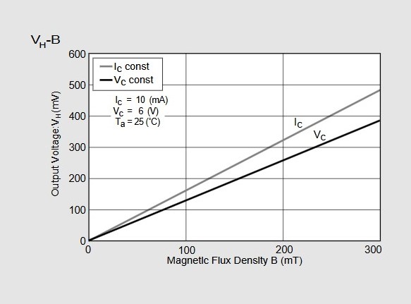

Странно, как может измерять прибор до 2Тл, если датчик по ТУ всего до 0.3 Тл?
sirius111111
15 Мар 2023
707
638
41
Одесса

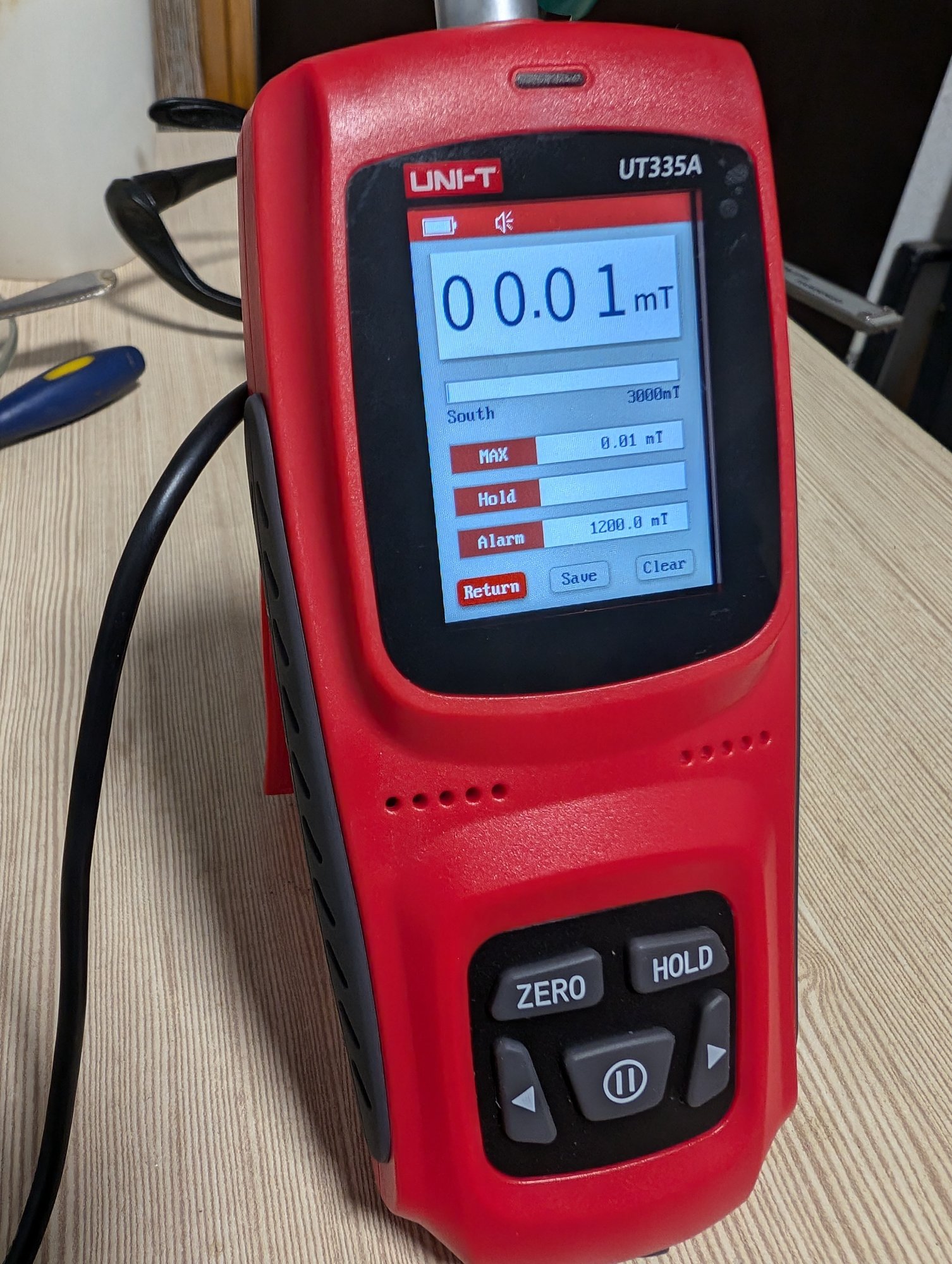

Скажу больше, китайцы умудрились сделать на этом датчике до 3Тл.
Unit UT335A/B/C, хотел его взять, так как у него встроенный акб, цветной экран и много плюшек. Но щуп 1,7мм"5мм очень толстый и широкий. Переделать можно, но подводящие дорожки расположены слишком широко и много не спилишь, возня ещё та. Фото прилагаю.
А там не совсем всё так как на картинке, внутри датчика холла мостовая схема
при питании 5В, в уравновешенном состоянии на выходе 2.5В
100-jpg.132885
Вот и получается, что 120мВ на 100мТ = 2000мТл +\-2.5В
Если не прав, поправьте!
Виктор Я
26 Мар 2024
928
361
24
Николаев
Не знаю, нет ни датчика ни прибора
Только вчера заинтересовался и посмотрел ТУ
120мВ на 100мТл = 1.2В на 1Тл т.е +\-1.2В =2000мТл, (єто если линейньій участок)
Здесь линейньій участок до 500мВ
И вообще, нельзя вольтьі умножать, нужно индукцию делить
Спорить не буду, нужна дополнительная информация

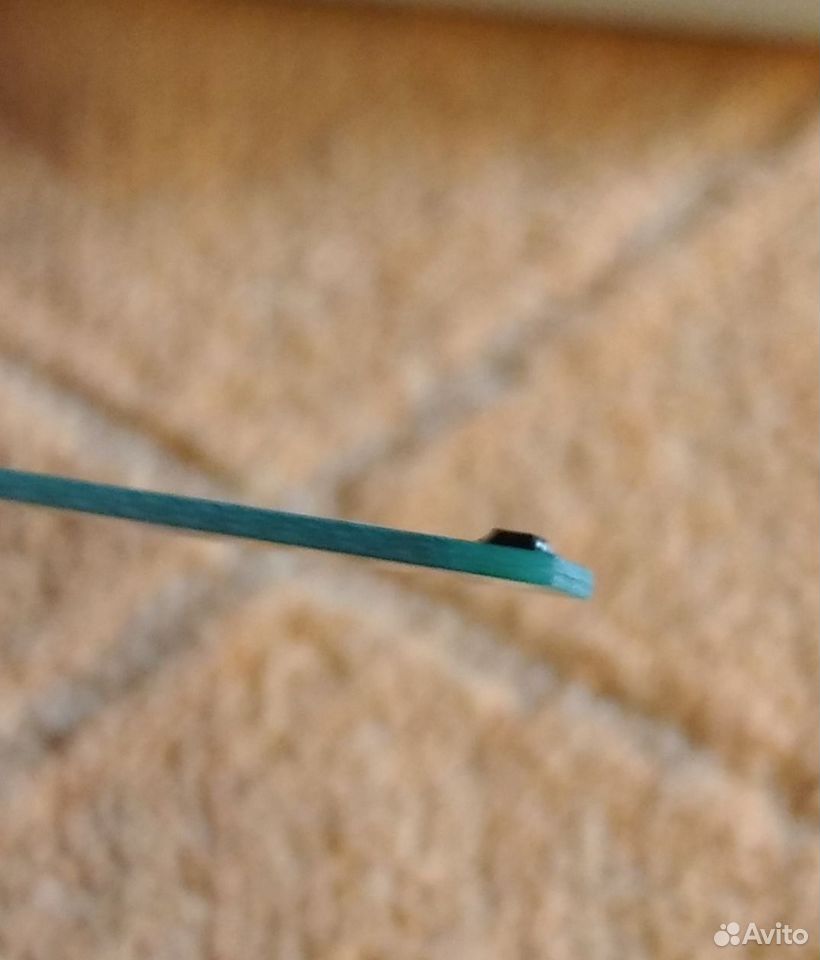

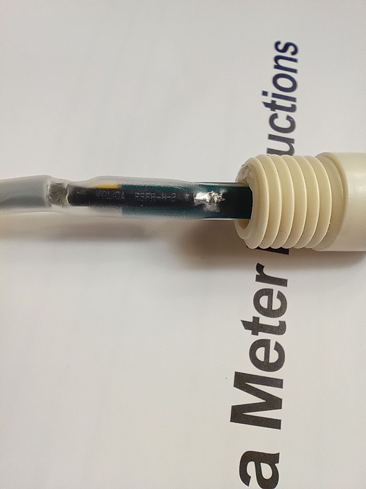

Сегодня приехал.
Вяглядит очень достойно.
Толщину датчика пока до 1.09 довел.
Выглядит жутковато:
но работает =)
Можно еще текстолит поточить.

Сегодня приехал.
Выглядит жутковато:
но работает =)
Перевернуть датчик нужно было, а не оголять контакты.
Расточить посадочное отверстие и утопить ногами вверх.
#19. Общая толщина чуть больше текстолита получается.
Andreez
1 Окт 2019
2,907
3,074
127
ישראל
חיפה
акие габаритьі самого датчика бьіли вначале, до обрезания?
1.7 толщина, чуть больше может.
Тоже вариант.
Но - без термофена шанс убить при отколупывании есть;
Дырки в плате в моем исполнении нет - опять ювелирка с шансом убить плату;
+ расковырять ручку, сходу не ясно как.
Но да, можно и так сделать, но мой способ быстрее, и с тем же результатом=)

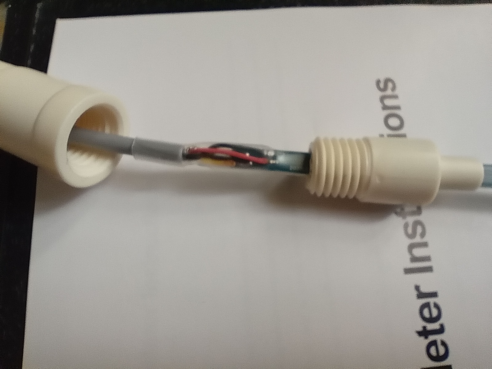

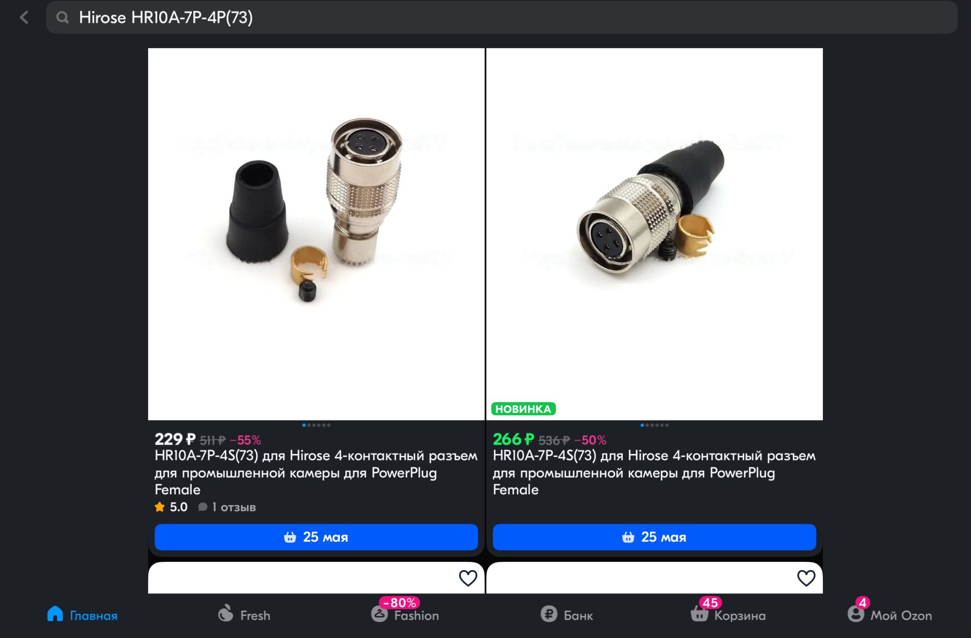

И к слову, поискал разъем ручки - ибо есть идея как сделать вообще хорошо, но опять же, родную курочить не хочу....
Так эти поцы из Юни-т, сунули жутко навороченный разъем, клон японского.
Клон естественно фиг купишь, оригинал с доставкой стоит аккурат как сам приборчик, даже чуть дороже...
Если кому надо - зовется Hirose HR10A-7P-4P(73) - по крайней мере оооочень похож, и по размерам и по ключам.

Ищу тонкий hg106c
Самый тонкий щуп идет в металлическом экране, на приборе wt-10а.
На заводе датчик холла впаян в текстолит вровень 0.7мм и ширина 3,2мм, только нужно снять часть экрана, возле датчика. Делается это легко.

Вопрос частота обновления данных какая?
Почему спрашиваю, у меня в модели wt10a, которой уже больше 11 лет частота обновления данных навскидку в два-три раза чаще чем в новом, который приехал.
Andreez
1 Окт 2019
2,907
3,074
127
ישראל
חיפה
Надо присмотреться....с ходу фпс - 5-10, не больше.
У этого щупа толщина текстолита 1-1,1мм, поэтому с его толщиной придётся поработать и шириной тоже.
Но вариант утопить в текстолите, как вы делали самый правильный, согласен полностью.
Дмитрий Б.
18 Янв 2022
2,546
1,922
83
Тоже вариант.
Собственно не так уж и дорого, но с ожиданием от дядюшки Лео:
Взять текстолит
Материал Стеклотекстолит FR-4 (аналог СТ-ЭТФ ГОСТ 12652-74). Толщина : 0,2 мм. Размер сторон : 200 х 300 мм. Толщина фольги: 35 мкм. Фольга с одной стороны (маркировка 35/00).
И сделать самый тонкий щуп.
Andreez
1 Окт 2019
2,907
3,074
127
ישראל
חיפה
Это на какой площадке? Киньте ссыль. У мня только маузер, да дижикей...
а увидел, озон. Сам найду
Блин... И на Али тоже нашел... Как раньше искал?
