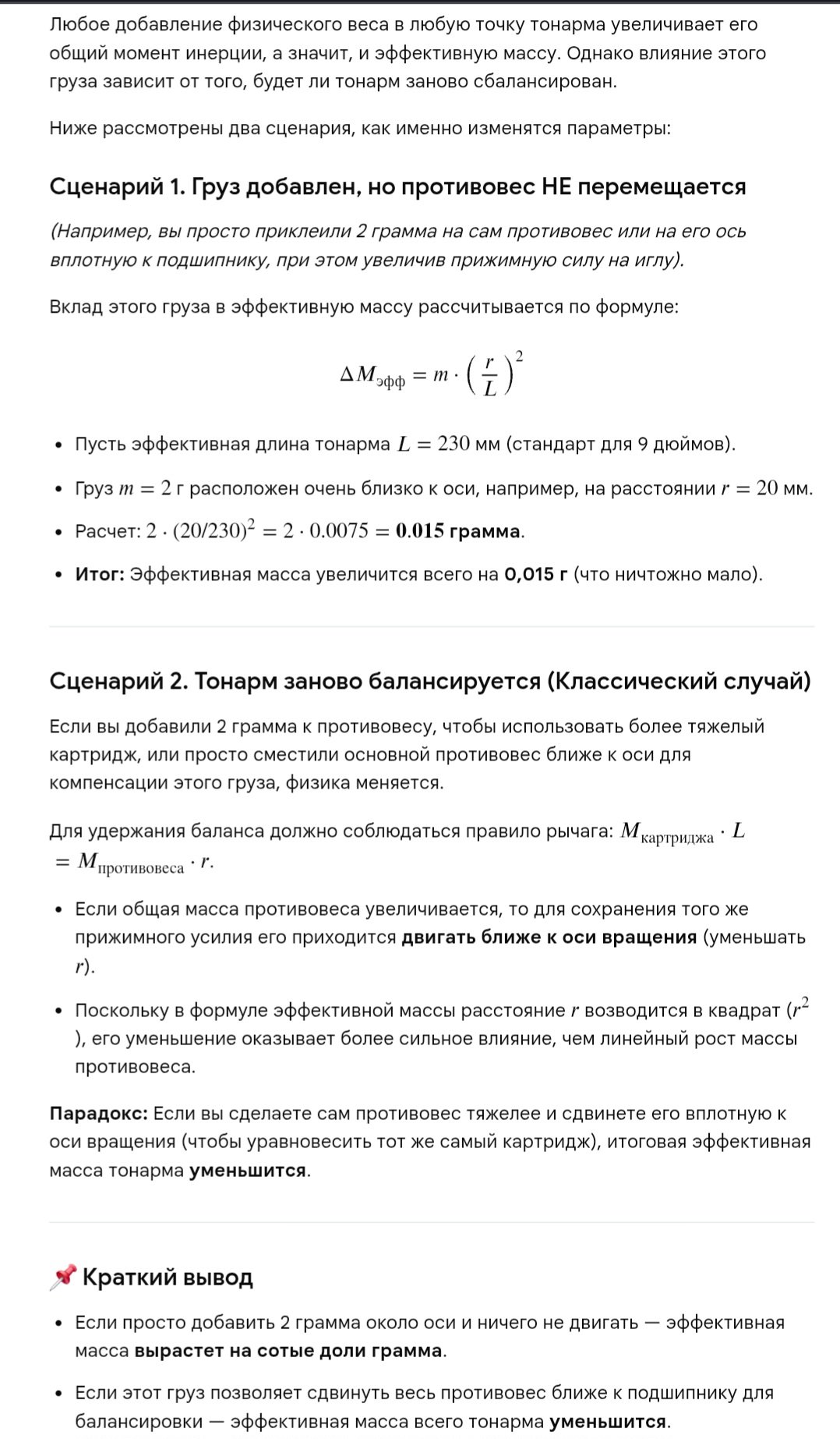

Я сам сначала не поверил, но опыт штука упрямая
Согласен, признаю свою ошибку. Посчитал сначала ручками - не поверил, думал ошибка в расчетах. Пересчитал, всё равно не поверил. Сформулировал вопрос к нейро, та дала такой же ответ.

Выкиньте этот нейро-интеллект в помойку. Нет в теор.механике и сопромате, в которых 1200 часов лекций в трёх семестрах технического вуза, никаких "эффективных масс".
В нашем деле эффективная масса тонарма эквивалент модальной массе конструкции. Уж термин модальная масса вам знаком, надеюсь.
А по делу, коль не верите, можете ознакомиться с трудами от Bruel & Kjaer, которые основываются на более ранних трудах 1954 года https://www.cieri.net/Documenti/Mis...esonances in Turntables (AN17-233 - 1977).pdf
Это устоявшиеся термины и от того, что вы прослушали 1200 часов лекций им ни тепло, ни холодно. Их использовали почти 70 лет и еще будут использовать

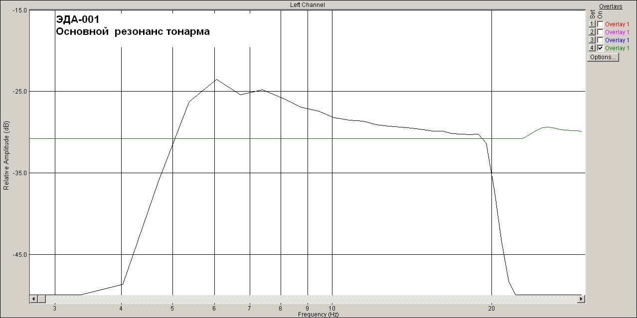

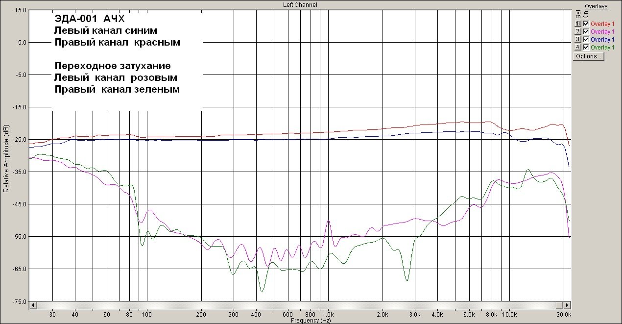

Знаете, я в расчетах тоже не силен. Но в силу обстоятельств приобрел опыт в измерениях и средствах измерений. И мне , чем нудно считать резоанс тонарма- стократ проще вкрутить незнакомую бошку на шелл, достать винил Брюль-КъЕР QR 2010 и на экране измериловки увидеть скажем такое нигде ранее невиданное чудо, резонансная кривая головки ЭДА-001. Свежеприбывшая от давнего доброго знакомого.
ПС. Слово "чудо" взято в кавычки. чуда тут точно не жирно. А вот АЧХ и звук порадовали.
