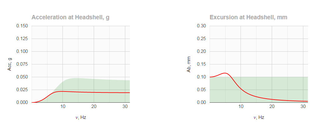

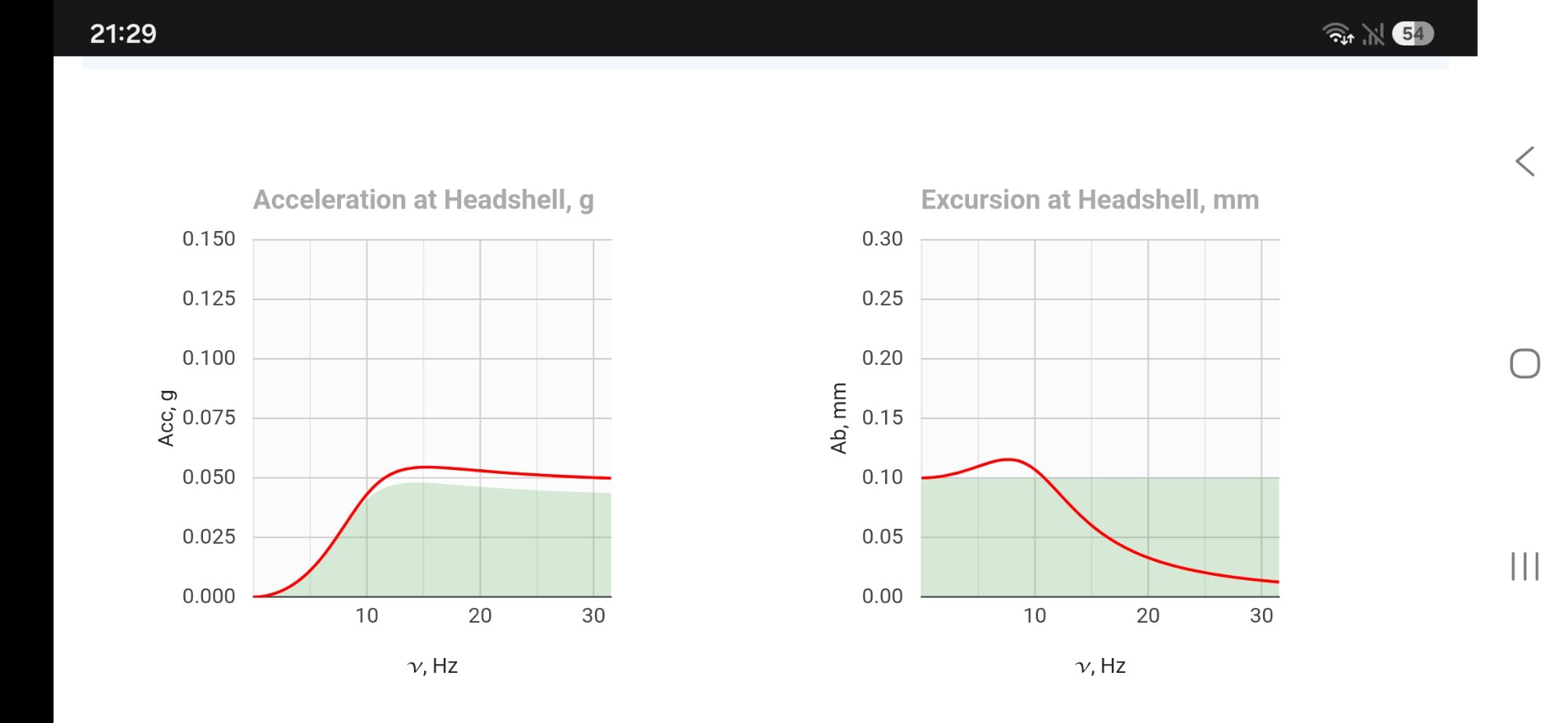

Вот не факт совершенно. Подставил свои данные и получил значение резонанса совпадающего со значением в таблице на Винилэнжине. А вот первый график меня немного смутил. Я его не совсем могу понять: заявлено, что не будет баса, если красный график не в зелёной зоне. Но я подставил данные Sumiko Pearl, а уж чего чего, а с басом там полный порядок. Что то не то в консерватории?
По моим данным все в пордке, подставил измерения своей системы. Податливость надо указывать на 10Гц, а в паспорте обычно указана на 100Гц, коэффициент примено 1,8.
Те головы, что я померил, имели одинаковый во всех плоскостях резонанс, коллега с Аудиопортала писал, что у него есть древняя волшебная голова у которой резонанс в разных плоскостях разный.
Добавил 1г в поле где болтики/проводочки и красная опустилась до границы.
