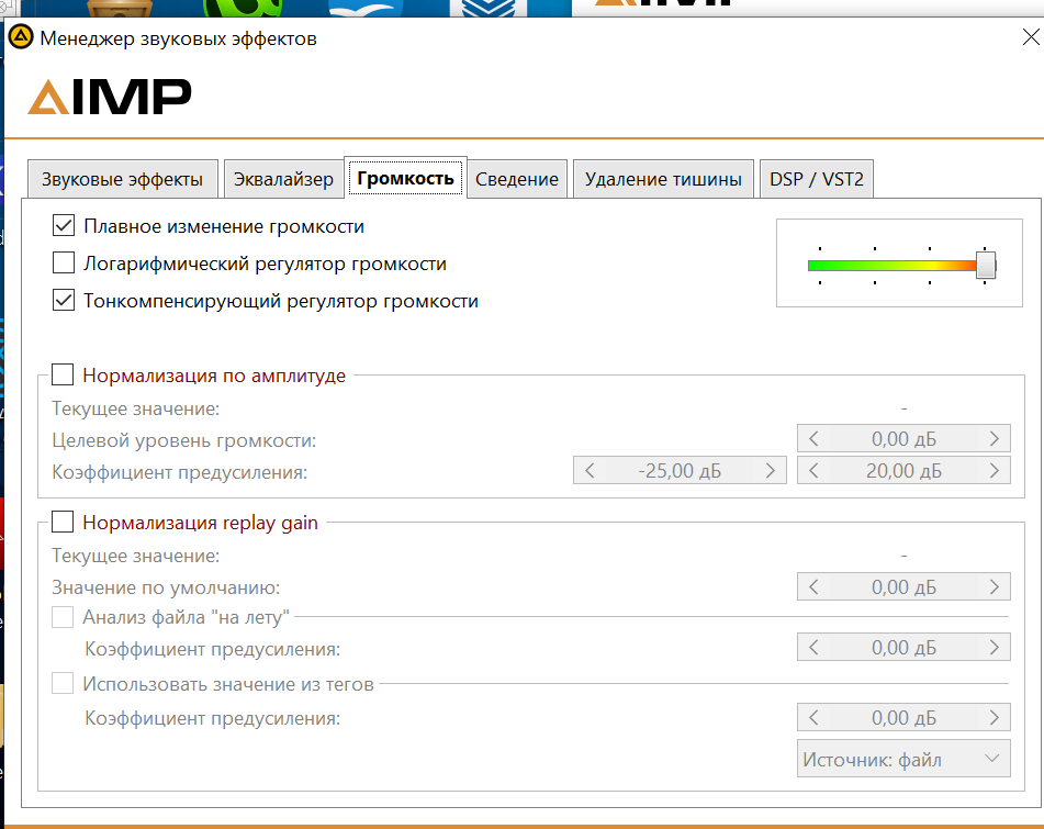

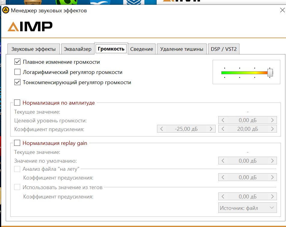

Есть там ещё одна интересная штука.
А вообще там при желании можно любую тон компенсацию нарулить если немного знать математику которую потом можно выразить через функциональные блоки сигма студио.
Компандер нч? Интересно, как программа справится с временнЫми параметрами? Не будет ли она вытягивать бассс там, где его нет (на соло гитары без басов, на мужском хоре), задирая уровень помех и портя ПХ (сделав подъем НЧ фильтром с максимальной добротностью?)

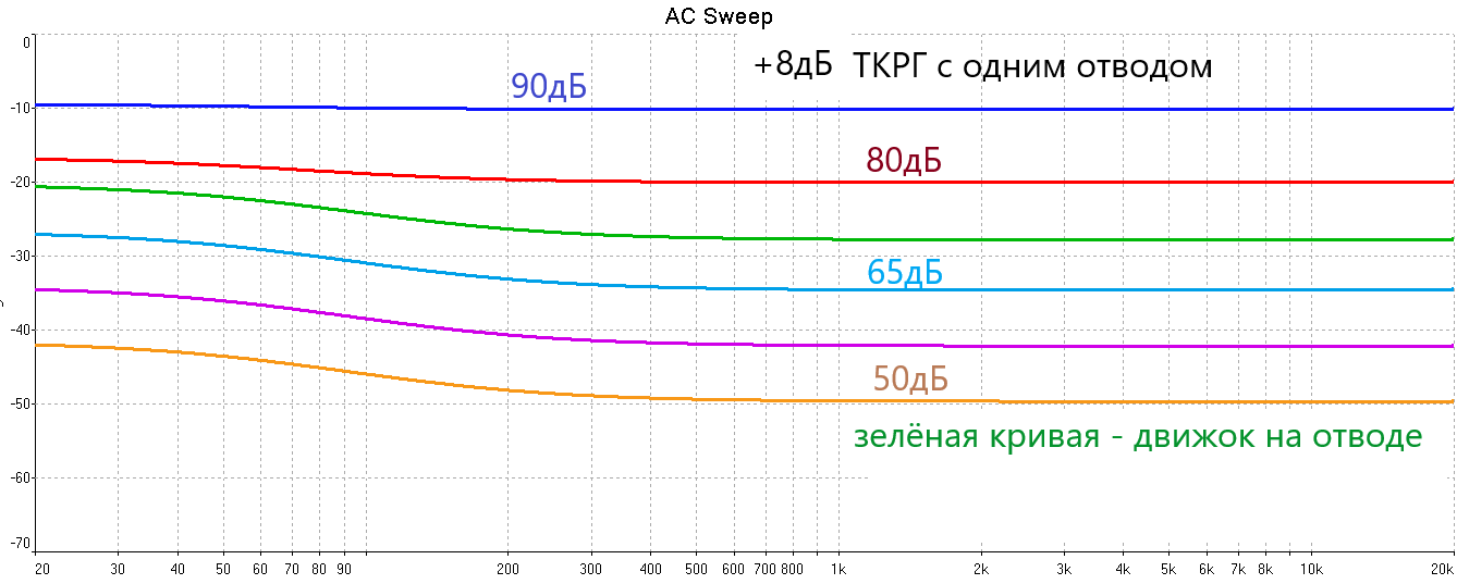

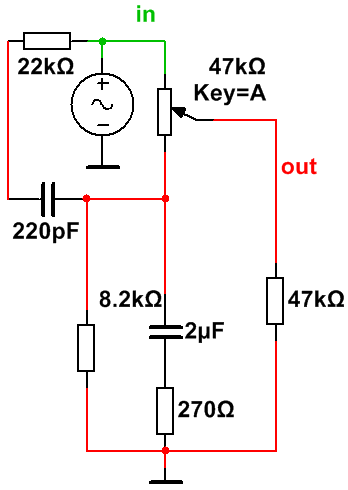

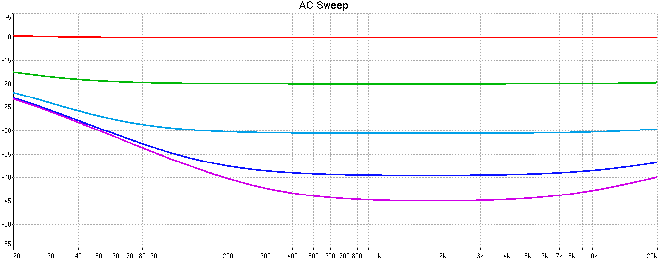

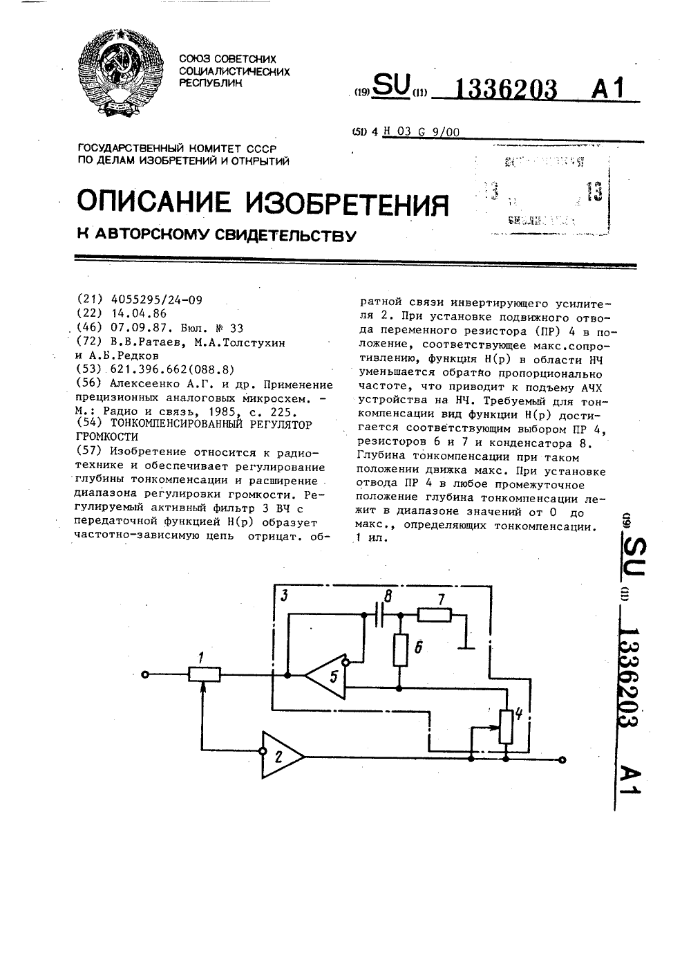

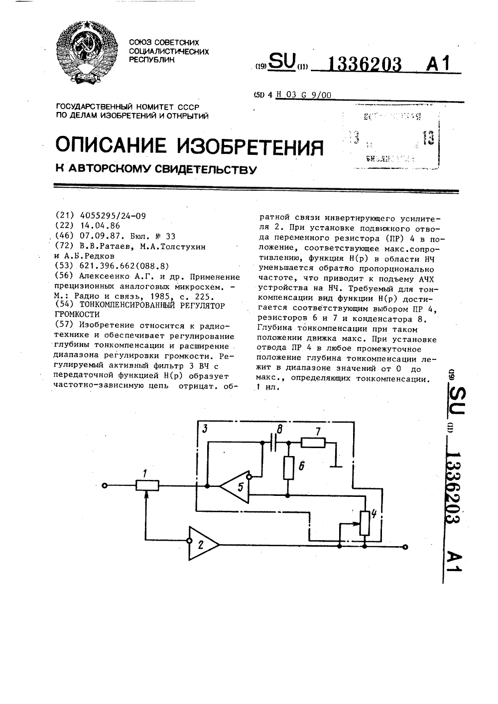

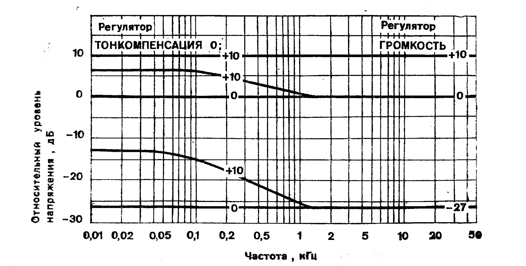

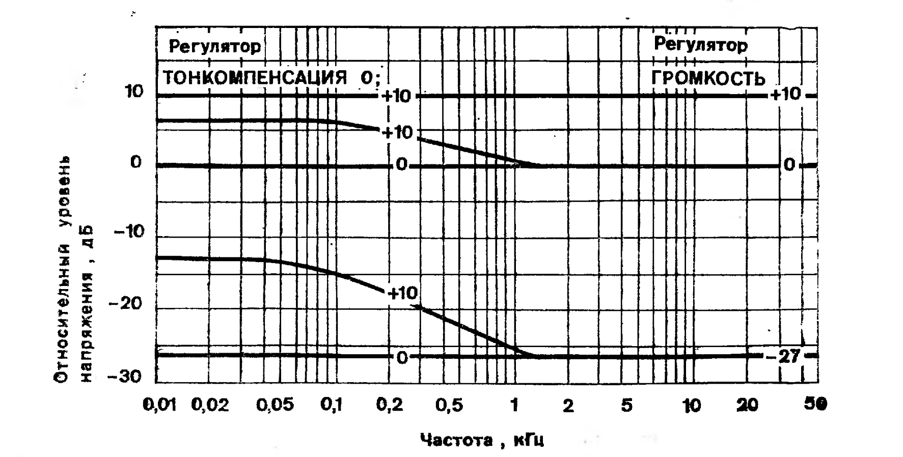

В усилителе "Корвет 100У-068С(М)" применён ТКРГ по Авторскому Свидетельству SU 1336203.

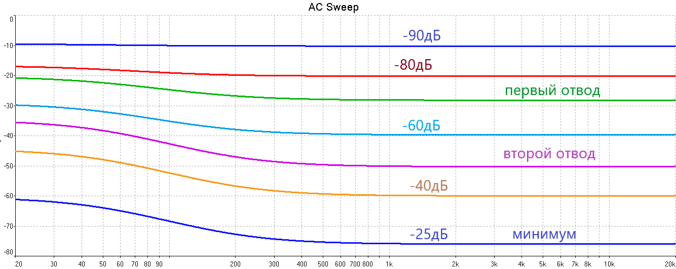

Регулировочная характеристика выглядит так:
При установке регулятора тон-компенсации в ноль, регулировка громкости осуществляется с горизонтальной АЧХ.
При установке регулятора тон-компенсации в положение "плюс сколько-то попугаев" (до +10), подъём на НЧ зависит от регулировки громкости: на малой громкости подъём наибольший (соответствует "попугаям"), при полной громкости - АЧХ становится горизонтальной независимо от "попугаев" тон-компенсации.
Схему усилителя и его Паспорт с параметрами - прилагаю.

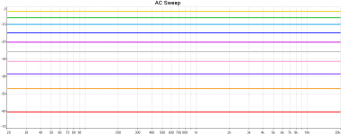

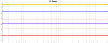

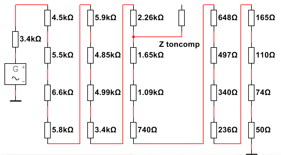

Читаю тему и прихожу к выводу , что большинство не понимает как работает тонкоррекция в ТКРГ. Нет там никаких подъемов ачх и не может быть.
Поясните, пожалуйста вашу мысль более развернуто. Основные источники утверждают несколько иное, например здесь.
Что мне чужие графики. А вообщето достаточно сопоставить графики с тонкоррекцией и отключенной, точнее наложить их друг на друга.
Графики регуляторов с коррекцией и без коррекции будут очень сильно отличаться, особенно на малых уровнях - иначе смысла нет городить цепи коррекции.

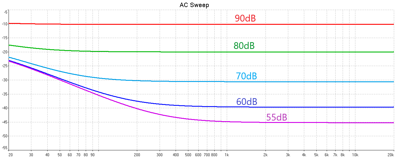

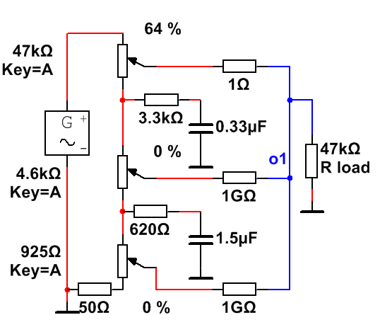

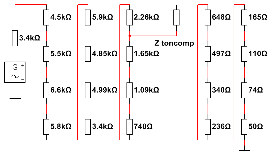

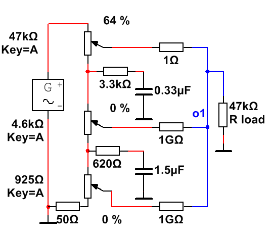

Только красиво (читай - понятно) нарисованные схемы могут работать хорошо.

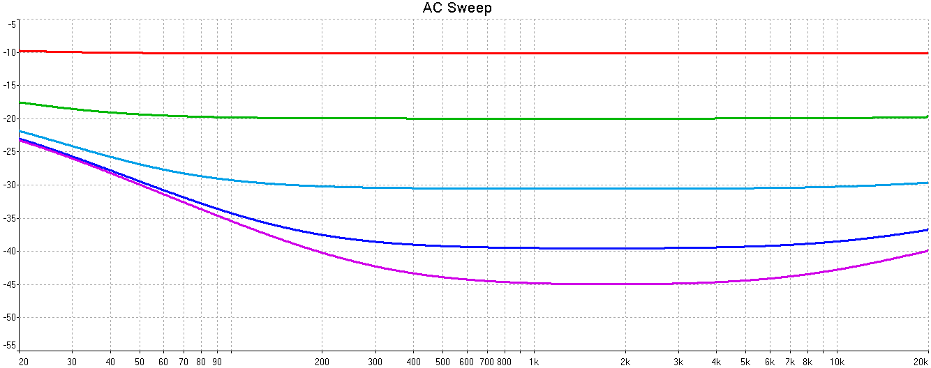

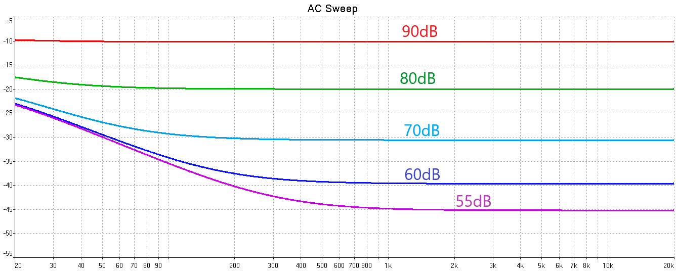

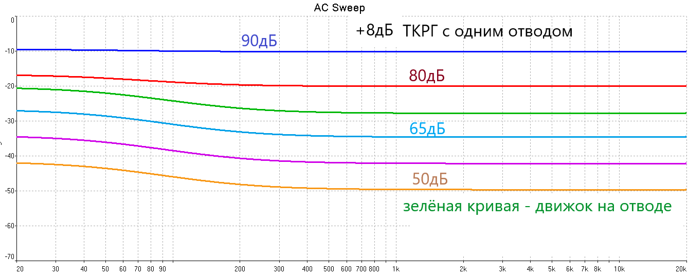

Удосужился посмотреть, каков максимальный "подъём" на НЧ, - около 16dB.
даже симулировать не буду:

Есть у меня китайский (и очень хороший) на базе переключателя, на 47 кОм, я вымерял сопротивления и писал их здесь (понимаю, что найти нереально), если надо, поищу у себя в записях. Но это один отвод.
Вариант #10 , но без катушки.
Вариант "проще некуда", который всем и советую попробовать (настройка под конкретную систему обязательна!):
Тоже дело, такие были в серийных усилителях, давайте сюда.
Выглядит это так
"галетные шаговые регуляторы"
вот что я измерил у одного в омах и с запятой - в килоомах
50-124-234-399-635-975-1472-2,12-2,86-3,95-5,60-7,86-11,26-16,25-21,1-27,0-32,8-39,4-44,9-49,4-52,8
Нулевого положения будем считать нет, в первом минимальном положении 50 ом, во втором положении (одна ступень) 124 ом и так далее, отвод сделан от одиннадцатого положения 5,6 кОм.
Всего получилось не 50 кОм, а 52,8 кОм.
Здесь две секции по 4 вывода, с отводом крайний левый. На память совпадение между каналами практически полное.
Поскольку этот регулятор стоит у меня в рабочем макетном усилителе, мне довольно просто будет напаять несколько деталей и послушать.
Беру в разработку. Я так понимаю, доступны все точки соединений между резисторами, не только 5,6 кОм?
Всё правильно? Странный закон изменения резисторов, вероятно, входное сопротивление следующего каксада должно заметно влиять на характеристику регулировки? Что за ним, сколько кОм на землю?
Update. Нормальные характеристики, зря цепляюсь. Нагрузка 22 и 47 кОм, через 2 резистора, начиная снизу от 50 Ом:
Преобразовал к виду ,
где 1 Ом и 1 ГОм - переключатели для снятия сигнала с частей регулятора либо выше, либо ниже отвода, по принципу #2 . Результат вполне предсказуем:
Ниже отвода, который даёт уровень 72дБ (точнее, -28дБ от максимума), глубина ТК не изменяется вовсе. Сравните с #85 , где другая крайность: уровень самых НЧ просто фиксируется. Комбинация методов или второй отвод :unsure:
Два отвода, от точек 5,6 кОм и 975 Ом от массы. Интереснее! Причём увеличилась глубина регулировки на СЧ, как побочный продукт. Можно попробовать на слух.
Увы. Наружу выходит только один вывод от 5,6 кОм. Теоретически можно просверлить корпус и подпаяться, но делать это не хочется.
Почему? Правильный закон - обратно логарифмический. Сначала (от минимума) изменения малые, потом большие.
Конечно (здесь писали и я давно про это пишу) желательны дополнительные регуляторы уровня под каждый вход. Пусть это будет на РГ, а РУ (уровня) или РЧ (чувствительности), раньше буржуи ставили такие на тыльной стороне усилителей, потом оптимизировали. Но оперативно вряд ли кто это будет делать, но хотя бы настроит конкретный вход под источник, можно, тем более что сегодня основные источники - 2 В и 1 В.
Так здесь верхний РГ на 47 кОм уменьшается до 50 ом или стопорится на уровне 5,6 кОм. Назначение 1 ГОм не понял. Получается 3,3 кОм+0,33 мкФ к отводу и всё? Не маловато будет?
Вероятно второй отвод нужен для действия в определенном диапазоне? А сейчас где будет работать? Интересует положение РГ "тихо".
-60 не интересует, а -40 интереснее.
20 Гц не интересует, интереснее 40 и 100 Гц. Получается +12 и +8 дБ не так плохо.
Но важнее как это на слух. Понимаю, что это у каждого будет индивидуально, но вусё-таки надо на днях попробовать.
А может он и лучше, он явно для "тихо".

Мне кажется в модели параллельно нагрузочному резистору надо попробовать ставить конденсатор на 100-200 пФ (как второй вариант), так как у некоторых усилителей по входу стоит конденсатор. Интересно какой он будет делать завал на ВЧ, и возможно тонкомпенсация в варианте 10 этот завал выровняет.
C понедельника постараюсь посмотреть вариант отвод 5,6 кОм + детали от массы.
Весь переключательразделён на 3 части, в пределах которых через 1 Ом поступает напряжение на выход, а через 1 ГОм - не поступает. Надо было мне кнопки поставить... Да, 3,3 кОм+0,33 мкФ, ориентировочно.
Показываю в полном диапазоне. Регулятор пока не ломайте )))
Никакой. 12кОм выходного сопротивления + 200 пФ на землю дают частоту среза по уровню -3дБ 66 кГц, или -0,25дБ на частоте 16 кГц.
