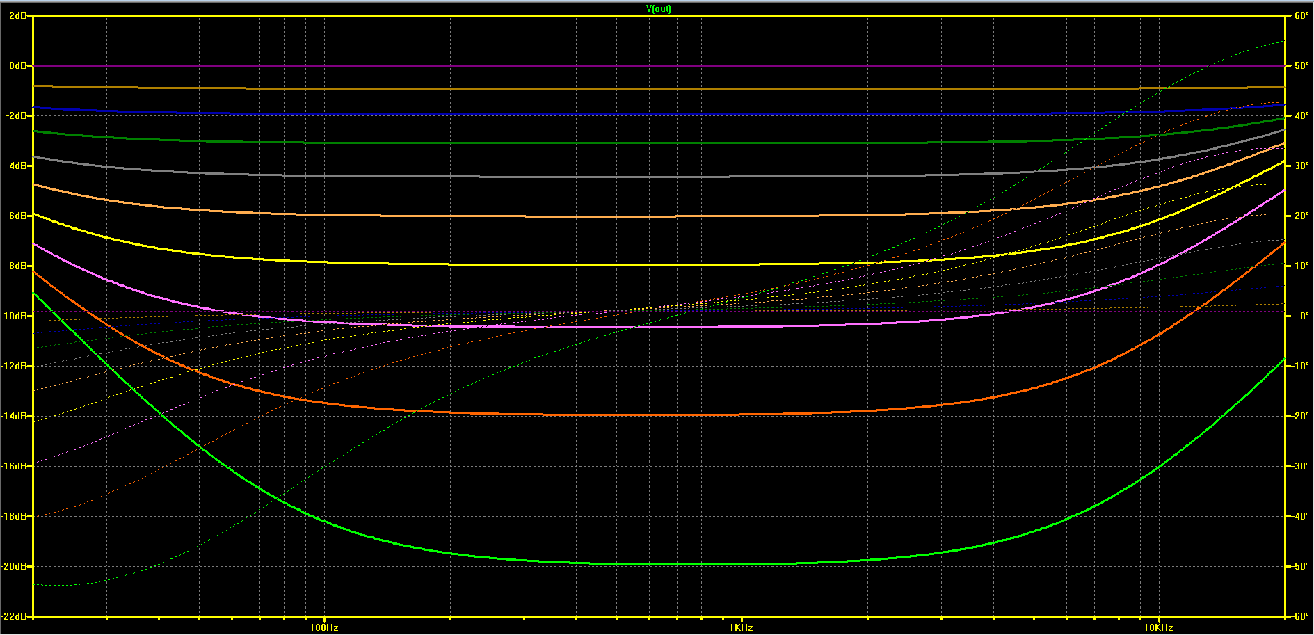

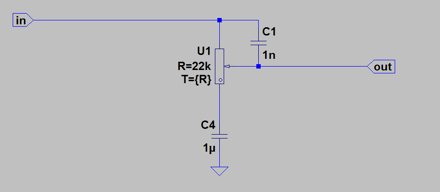

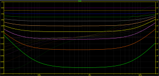

Попробую найти, что я рисовал в LTspice. Мне помнится, я проверял диапазон регулировки громкости, уровень нелинейных искажений и шумов.
Не рекордно/шедеврально, однако, - вполне неплохо.
Частоту подьема нч можно задать подбором номиналов.

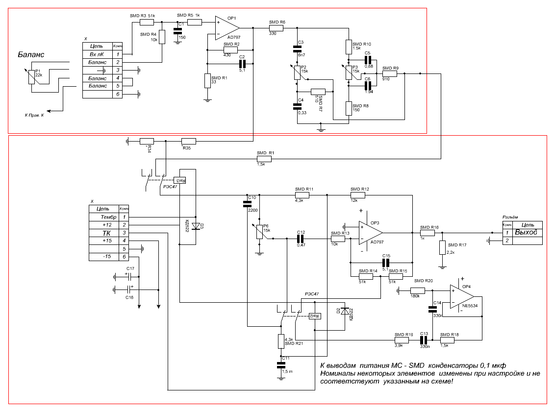

Откуда схема кстати?
Какая из схем? Схема "Корвета" - от Корвета, из паспорта устройства. Рисованное мною - найденные схемы, доведённые до ума.

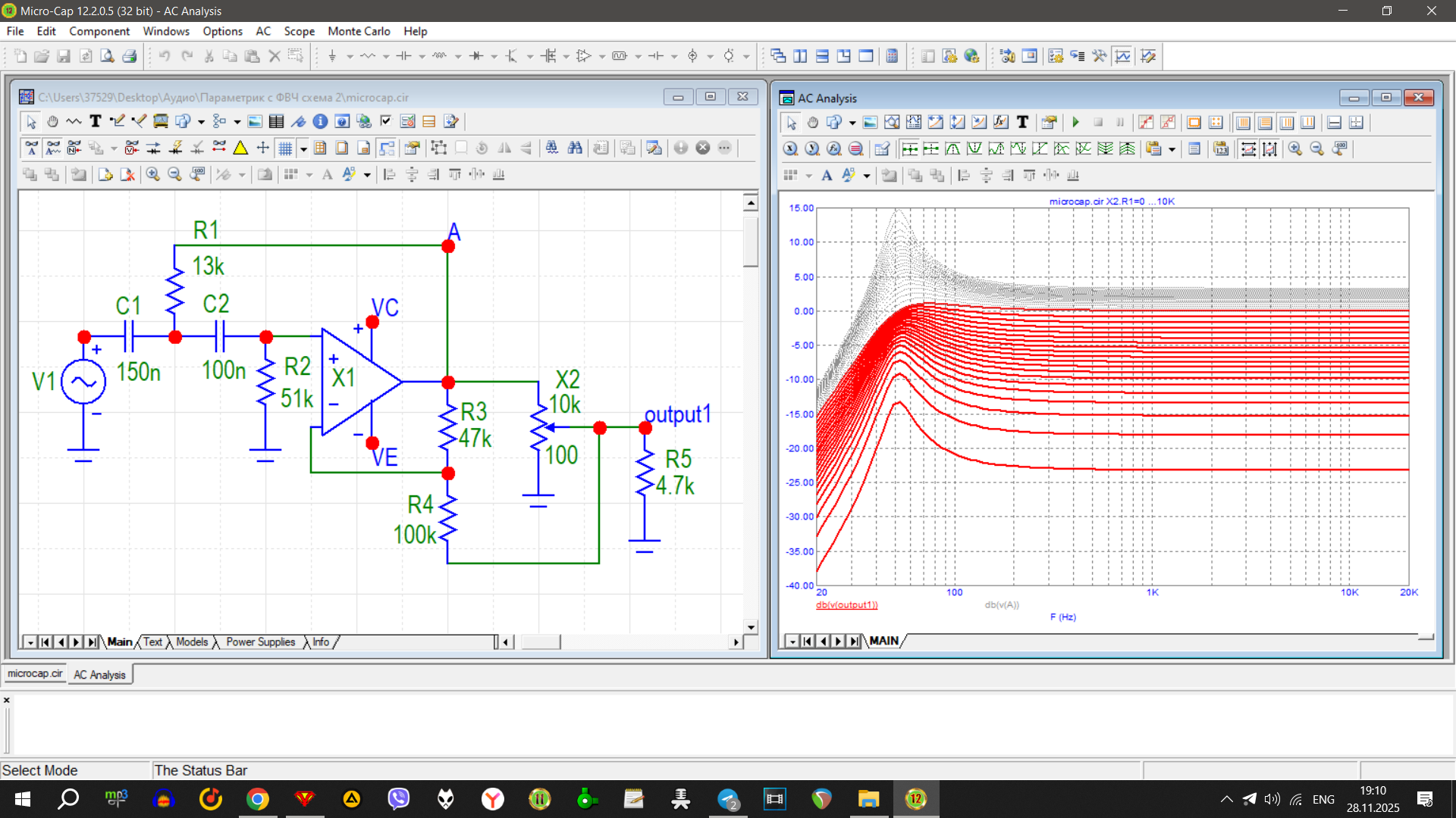

ОУ применены неподходящие по шумам.
Сегодня не вчера, заменяя на современные малошумные, ничего и менять не надо.
Вот только большое количество конденсаторов с не маленькими таки ёмкостями не очень по душе.
Стремная схема. Проверять и ещё раз проверять в симуле, как учил нас вождь пионэров.

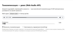

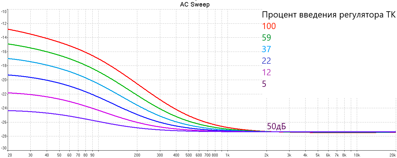

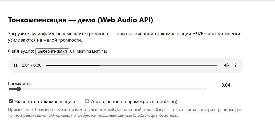

Демо тонкомпенсации за авторством CHATGPT в формате HTML

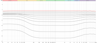

Графики от 100 до 5%

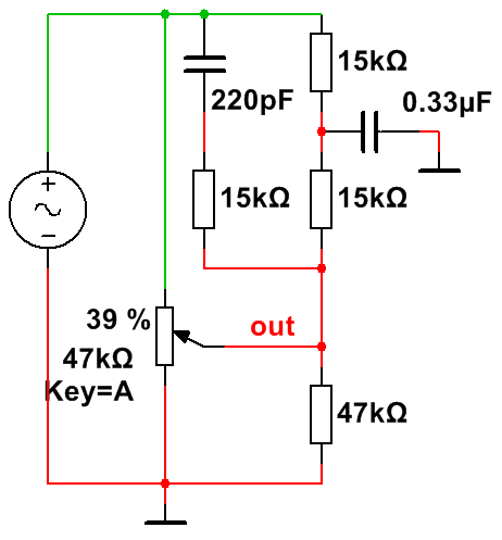

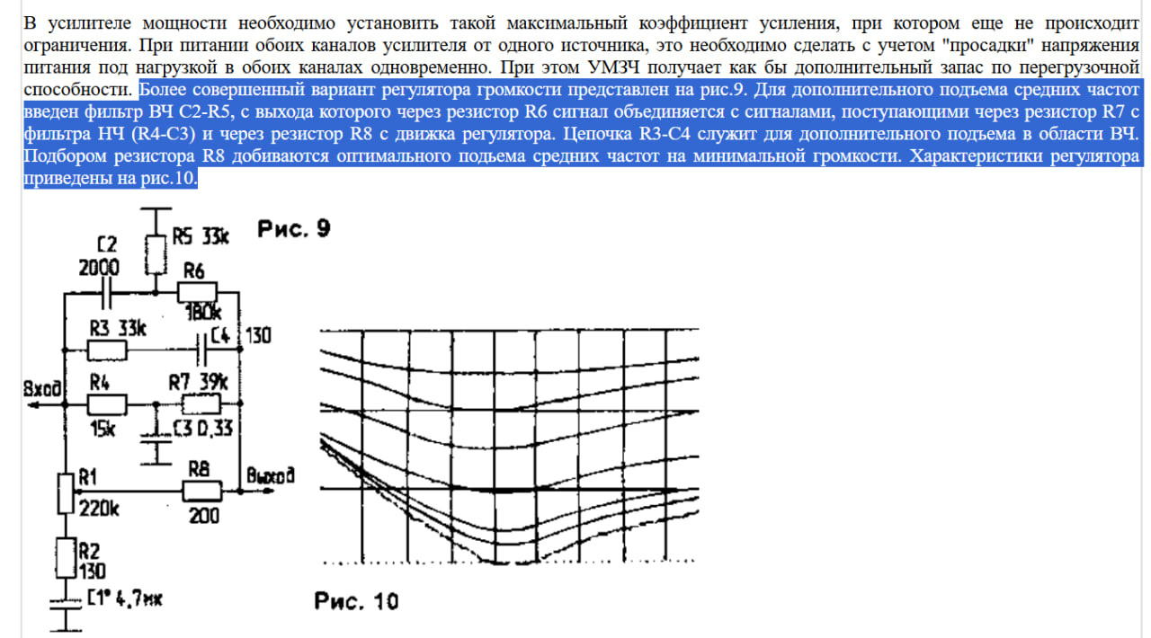

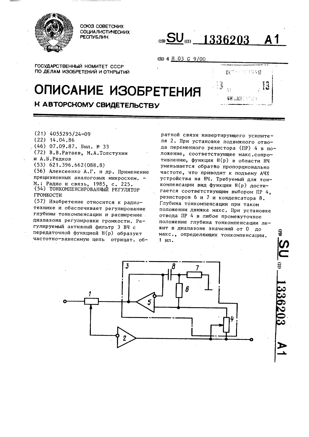

Есть схема ТКРГ без всего лишнего.
А схема, оказывается, полна новых деталей! С понедельника продолжим.

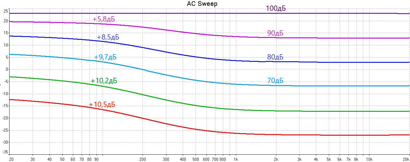

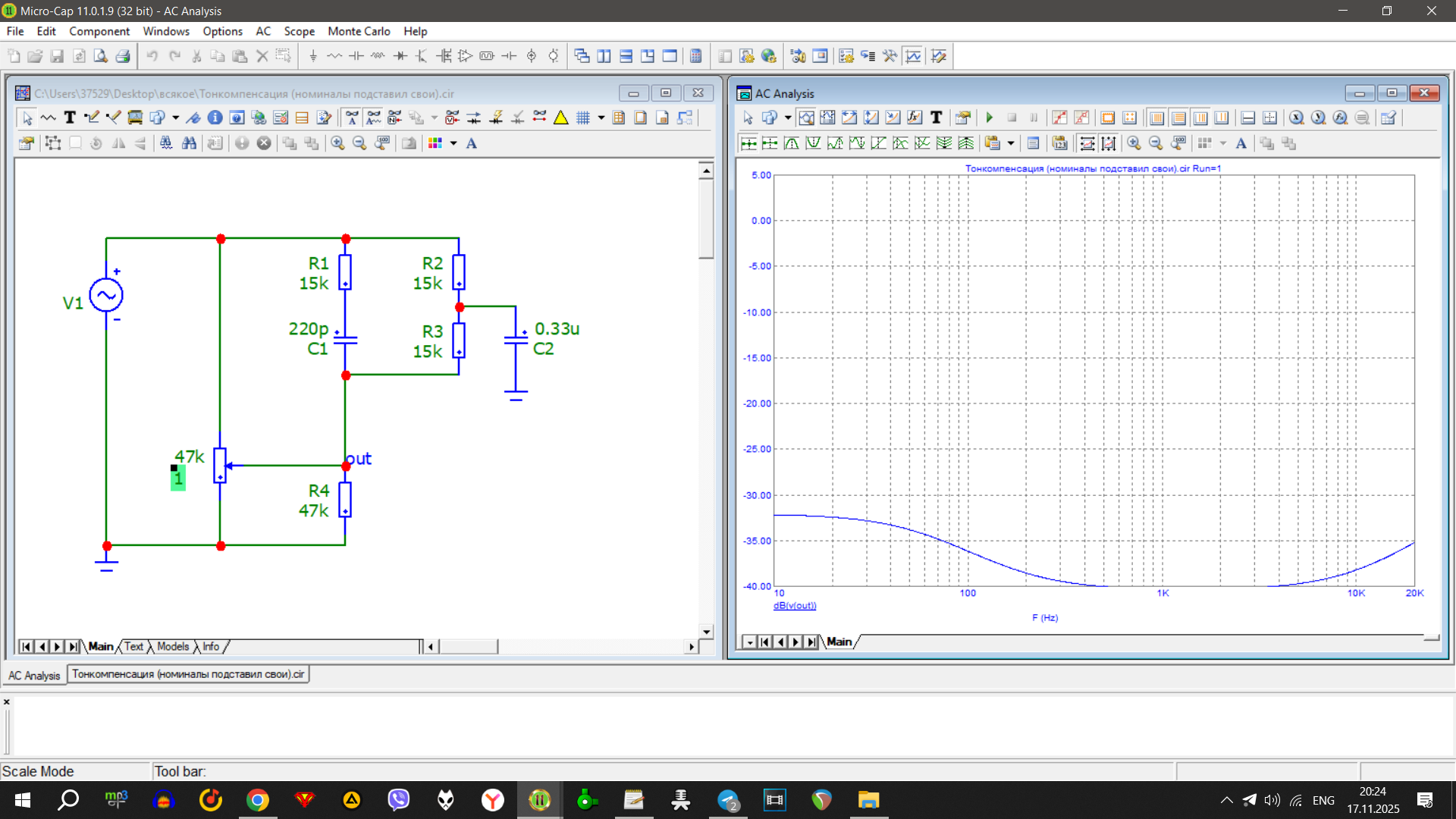

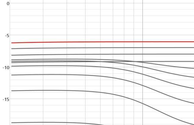

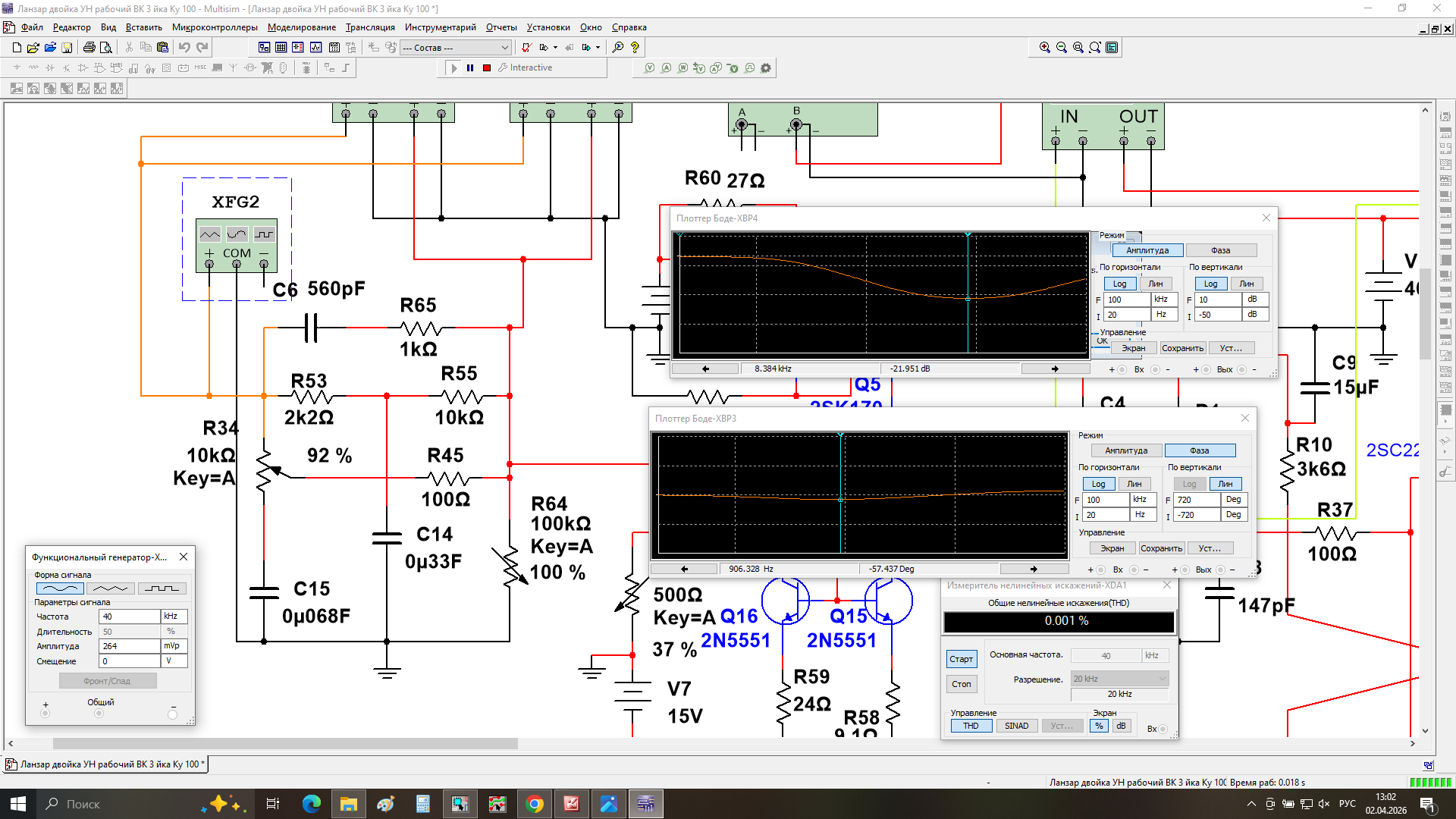

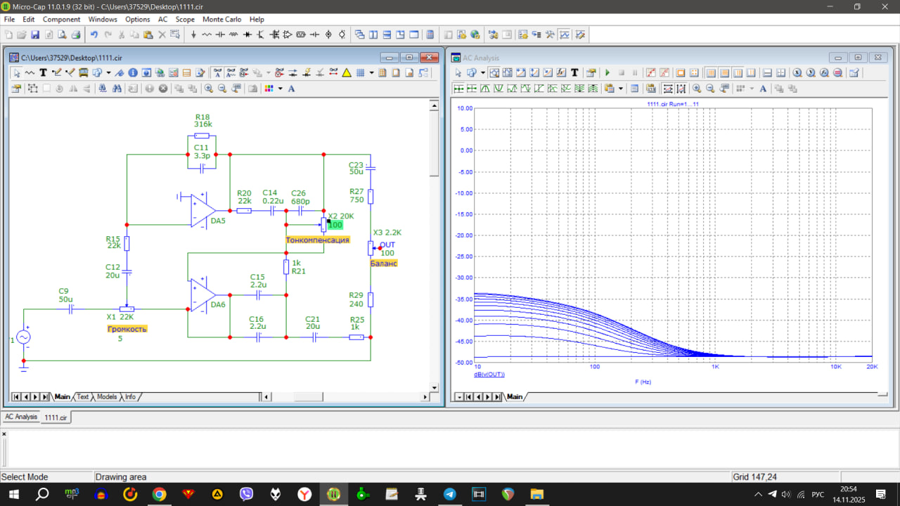

По первым прикидкам в Протеусе, примитивы Лапласа, в данной топологии можно получить и +40дБ на НЧ при минимальном (всего 20дБ) уровне громкости, НО. Крутизна подъёма НЧ ограничена 6дБ/октаву, что заставляет делать перегиб АЧХ на очень высокой (с точки зрения требований к ТК) частоте, причём при изменении громкости эта частота верхнего перегиба НЕ изменяется, в отличие от КРГ...
Что-то типа такого

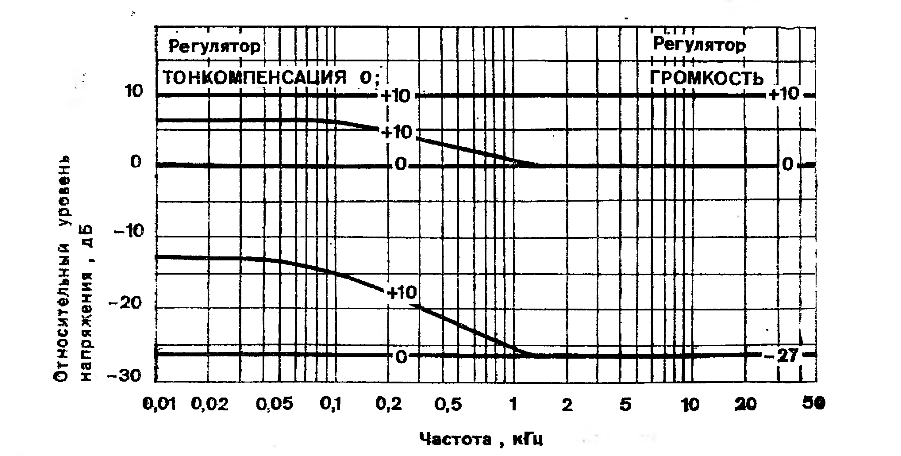

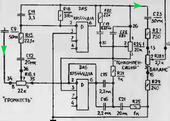

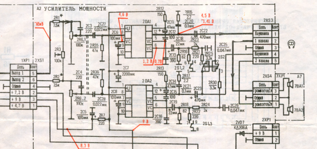

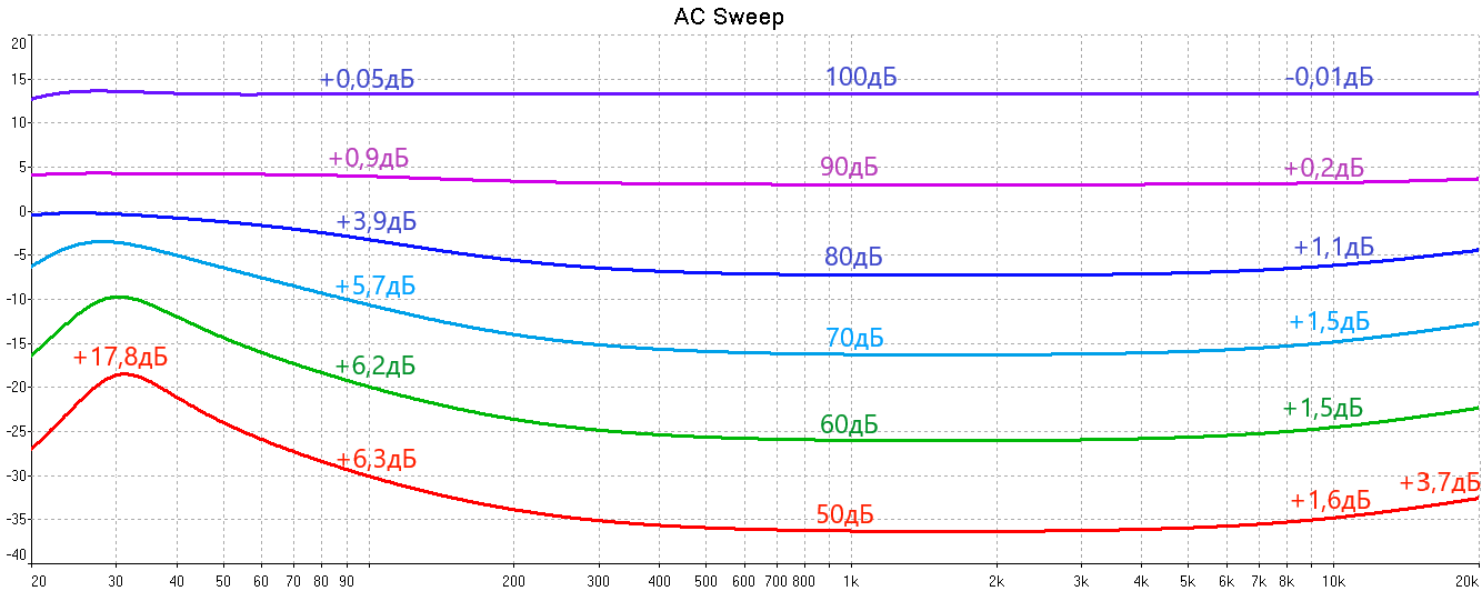

На самом деле всё печальнее. Схема #122 из паспорта "Корвет 100У-068С(М)":
... ни в Красную армию! При уровнях 80...90дБ присутствует дикая мычалко-бубнелка, в то время как при уровнях ниже 70дБ АЧХ перестаёт изменяться. Столько деталей угробили с паршивым результатом, молотки блин. Даже схема
из #21 и то адекватнее. Хотели повымахиваться, и вот _dadel

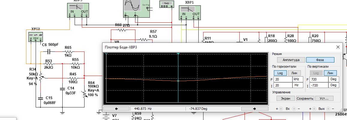

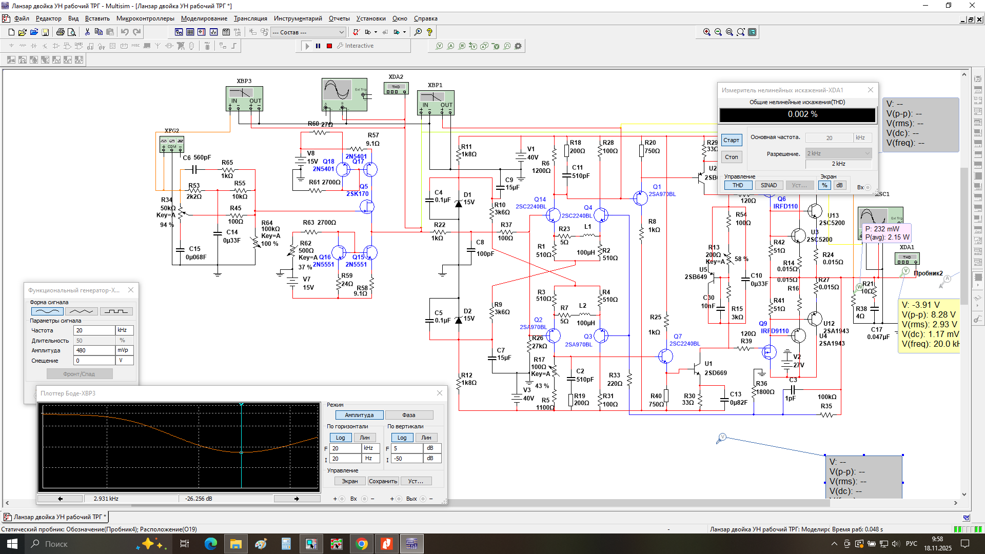

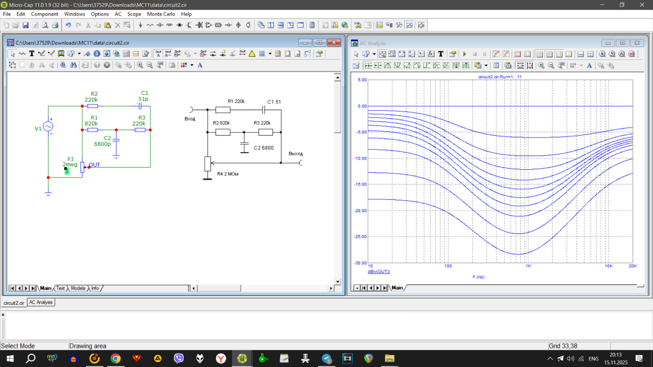

Попыхтел в Мультисиме, ничего путнего не получается. Пусть покрывается плесенью и дальше тот патент.
С вашими номиналами компенсация маловата как мне кажется.
Конечно малА. Ибо, как только её сделать больше, так сразу уровни 80 и 90 дБ накрываются медным тазом: идёт перекомпенсация панча. А, по моему умолчанию, ТК не должна ухудшать тембральный баланс. То есть, перекомпенсация в 10 раз хуже недокомпенсации (или полного отсутствия ТК). Поэтому ВСЕ схемы ТК, рисованные мною в этой теме, доводились до ума исходя из критерия "не навреди". Например, посмотрИте #94 . У схемы с двумя отводами просто огромный потенциал, но и на перекомпенсацию попасть - раз плюнуть. В старой технике с таким двухотводным потенциометром так и было, постоянно.
Вспомнил. На всех более ранних рисунках (ранее полугода назад) я поленился показывать АЧХ при уровне 100дБ, она там везде полностью линейна, ибо средний отвод потенциометра соединяется с верхним. А сейчас её показываю при 100дБ, больше для красоты. (Правда, сейчас были и схемы, где АЧХ на максимуме громкости чуть-чуть нелинейна.)

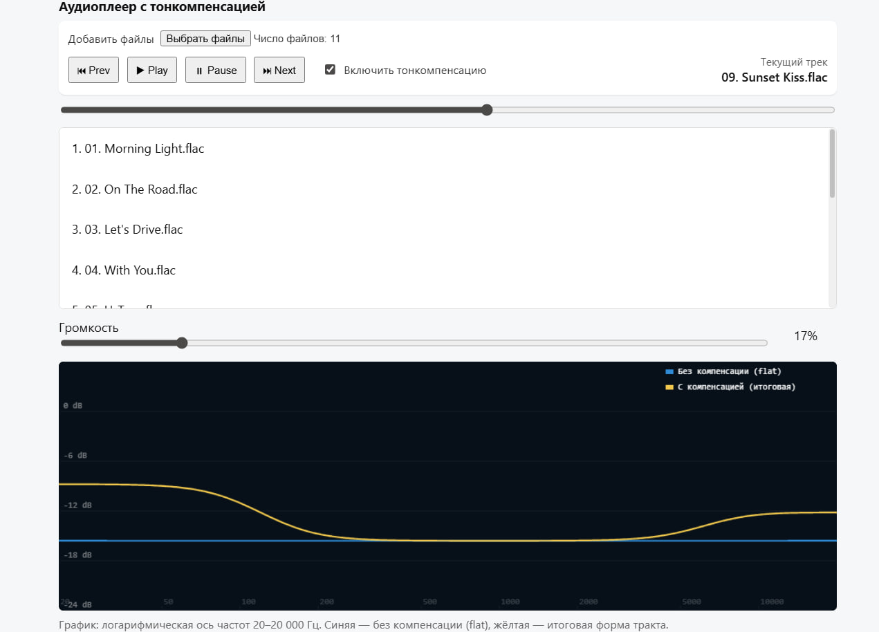

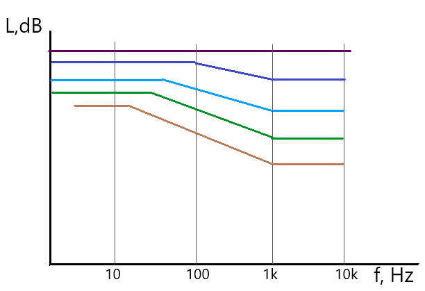

Павел, Вы не в курсе, что слух логарифмирует уровень, и что "5-10-...-100%" - не для слуха? Ему "100-10-1-0,1-..." подавай (условно; надо смотреть по реальным уровням СЧ для каждой конкретной схемы).
Там же фаза- на мози (почти),
Теперь сравните с Матюшкиным и остальными Х..йнюшками, в т.ч. ВСЁ что встретите и мусорном инете.
А почему? По кочану и по капусте, берегите голову и карман, не повторяйте за рукожопными инженерами.

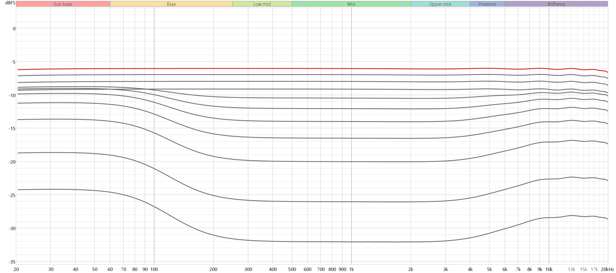

Доработанный вариант HTML плеера с тонкомпенсацией. Поддерживает множество файлов а также добавлена визуализация АЧХ

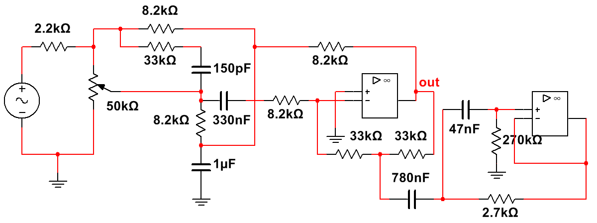

Басбуст+сабсоник+тонкомпенсация. Прототип.
Что делает:
По мере снижения громкости схема формирует басбуст на определенной частоте которая задается номиналами деталей, а также имеет ФВЧ второго порядка, что упрощает применение этой схемы в оформлении с ФИ. Позволяет получить локальное усиление баса не сильно затрагивая соседние частоты.
P.S автор схемы не я
Что-то типа такого

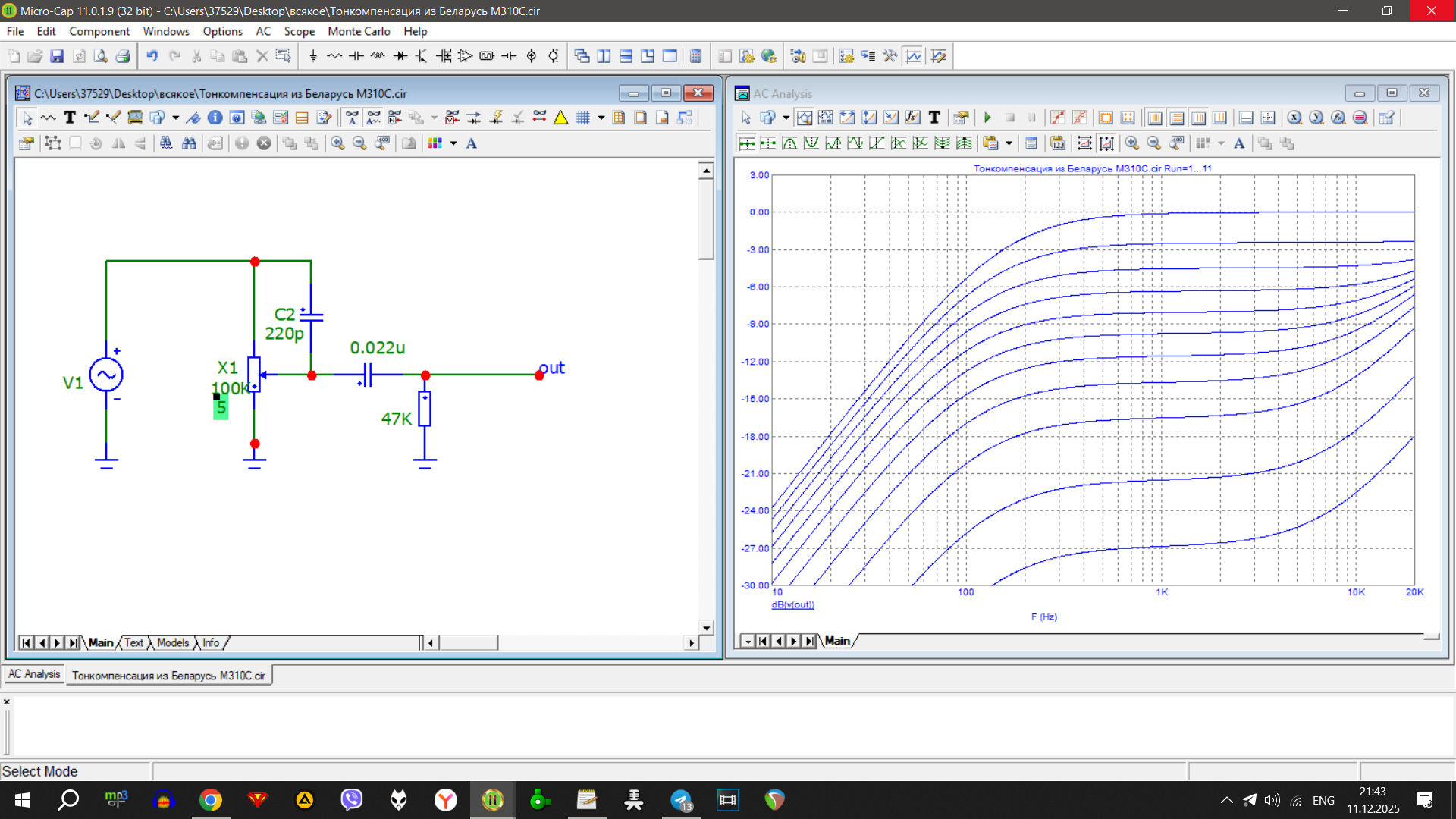

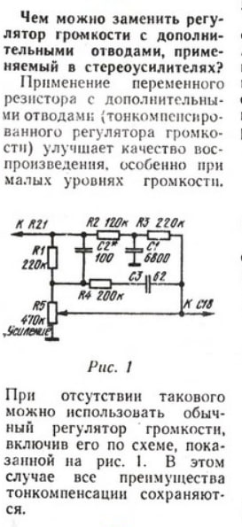

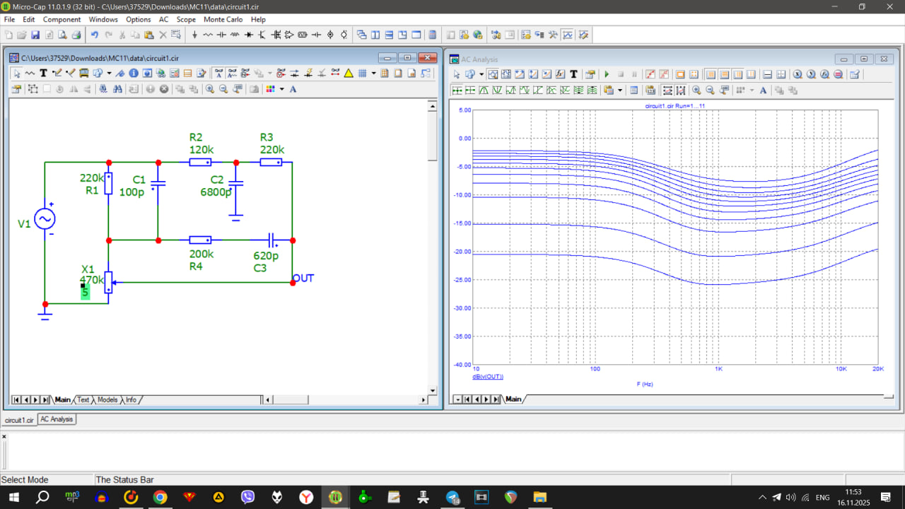

А ежели взять схему от магнитофона "Беларусь" и слегка её упростить и довести до ума? То получится простейший ТК-РГ. Конечно оно не точно с кривыми равных громкостей совпадают, зато и деталей совсем чуть.
Николай, огромная просьба (срочности никакой) пересчитать под РГ 10 кОм.
ВЧ можно не трогать (всё понятно), касаемо НЧ пожелание- поднять гиратором (весь кайф схемы) до 23-25 дб. (не трогая 100 гц и выше), можно даже оставить небольшой горб на большом уровне сигнала.
PS Особо стараться не надо, всё равно под свой ух корректировать, долго и нудно.

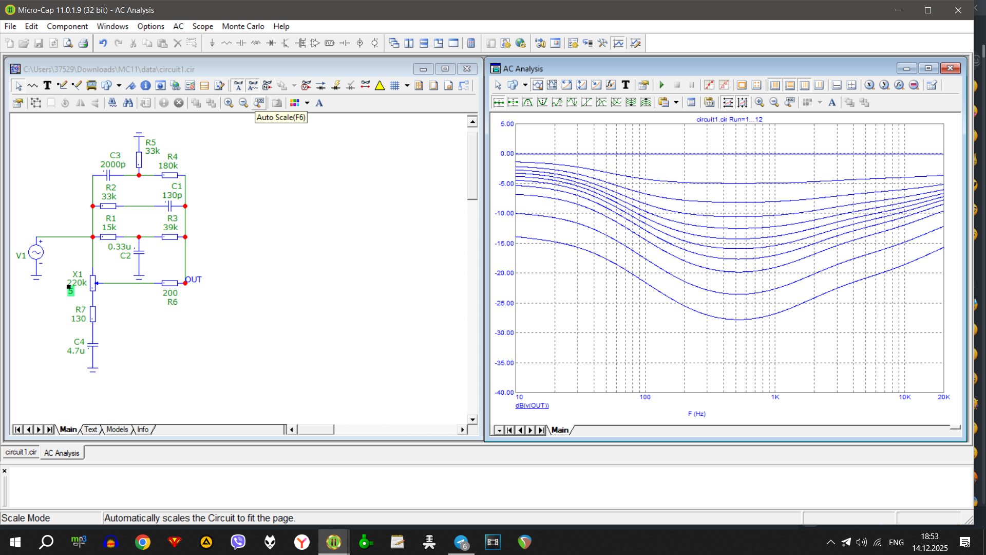

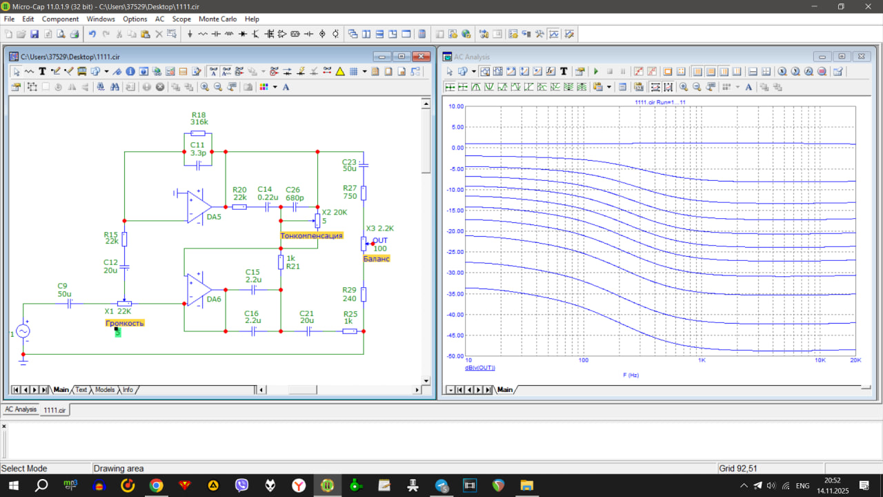

Столкнулся с диким нежеланием схемы подстраиваться под наши хотелки. Я прямо не знаю, как мне удалось получить приличные АЧХ на всех уровнях в #107 . Полшага в сторону - рушится всё: монотонность каждой АЧХ, плавное изменение АЧХ с изменением положения регулятора и т.д. Наворочал кОшмар, теперь расхлёбываю _istukan

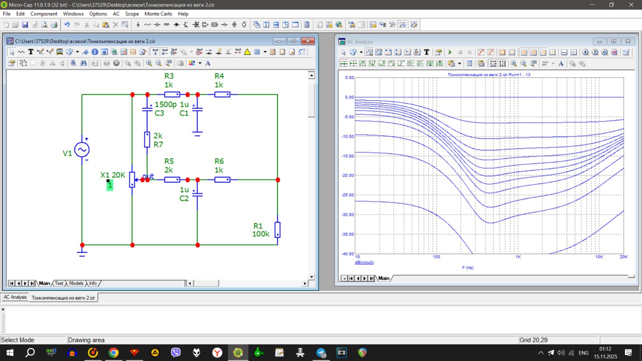

Да )). Вот ещё нашел на Веге, зацените, что здесь накрутили (РТ не надо, только ТК). Номинал РГ 15 кОм, уже ближе к моему 10 кОм (моторизованный, не просто заменить другим номиналом).
