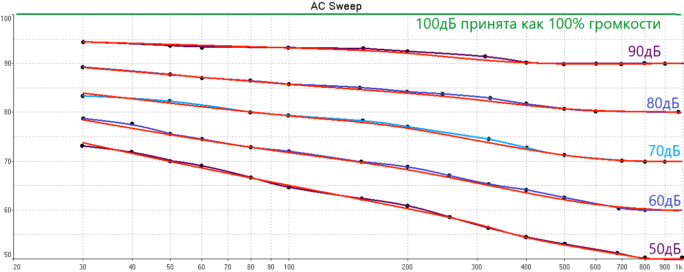

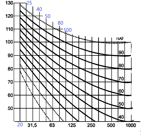

Химичу таблицу приростов УЗД для разных уровней громкости для частот ниже 1000 Гц. За опорный приму уровень 100 фон.

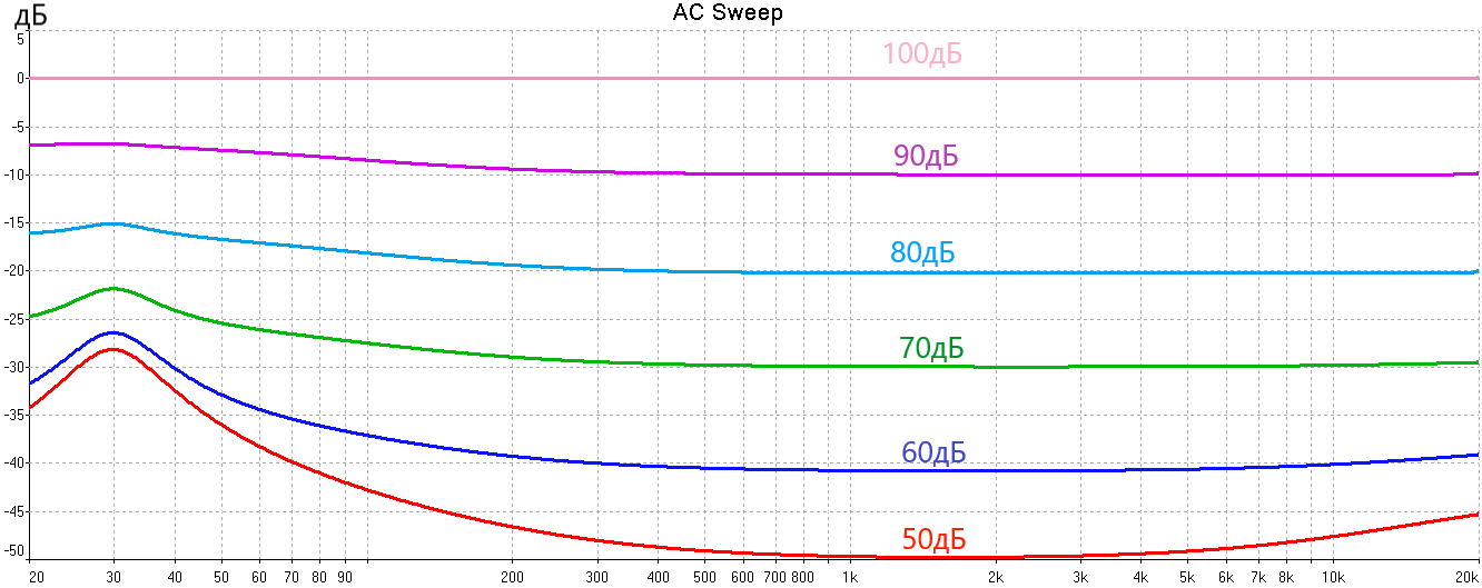

Две таблицы, полная и урезанная до 50дБ и до 32 Гц.

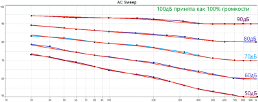

И конечные результаты, черновой и корректированный ( с точки зрения соблюдения монотонности).
Результат представляет собой кривые для ТК при указанных уровнях, при условии, что при уровне 100дБ имеем 100% введённый регулятор громкости, и наш слух при этой громкости не требует частотной коррекции по НЧ.

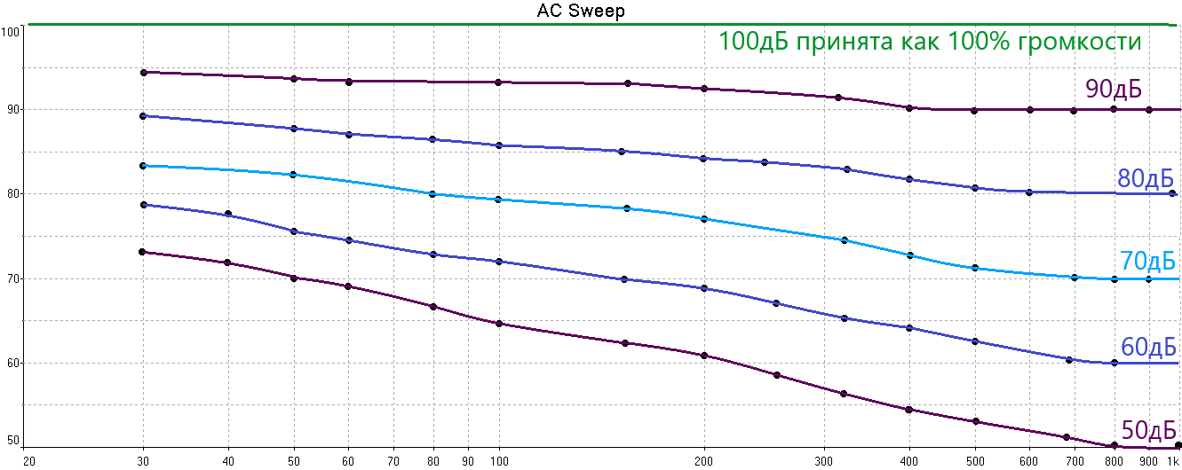

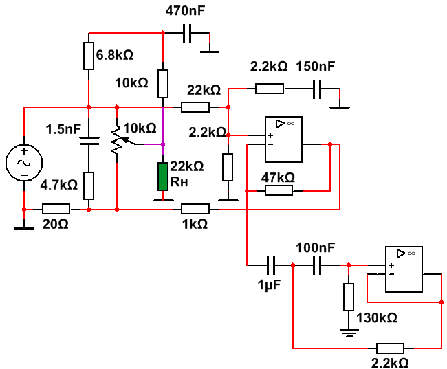

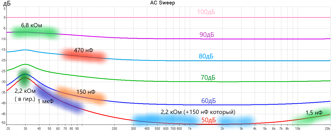

Вот что вышло у меня с ОУ на гираторе.
Зоны влияния отдельных деталей:
Цепочка 6,8к+470нФ+10к работает при уровнях 70-100дБ, при более низких уровнях добавляется влияние сигнала, прошедшего через ОУ, и крутизна подъёма НЧ растёт. При минимальном уровне громкости цепочка 6,8к+470нФ+10к практически не влияет. Глубина подъёма НЧ зависит от делителей 22к/2,2к и 1к/20 Ом, от номинала 47к и резистора 2,2к в составе гиратора. Можно увеличить ТК на больших уровнях громкости и уменьшить - на малых, или наоборот.
Обязательно отпишитесь, как оно +22Дб при громкости 50фон. Я такого никогда не слышал, нечем было так задирать 30Гц.

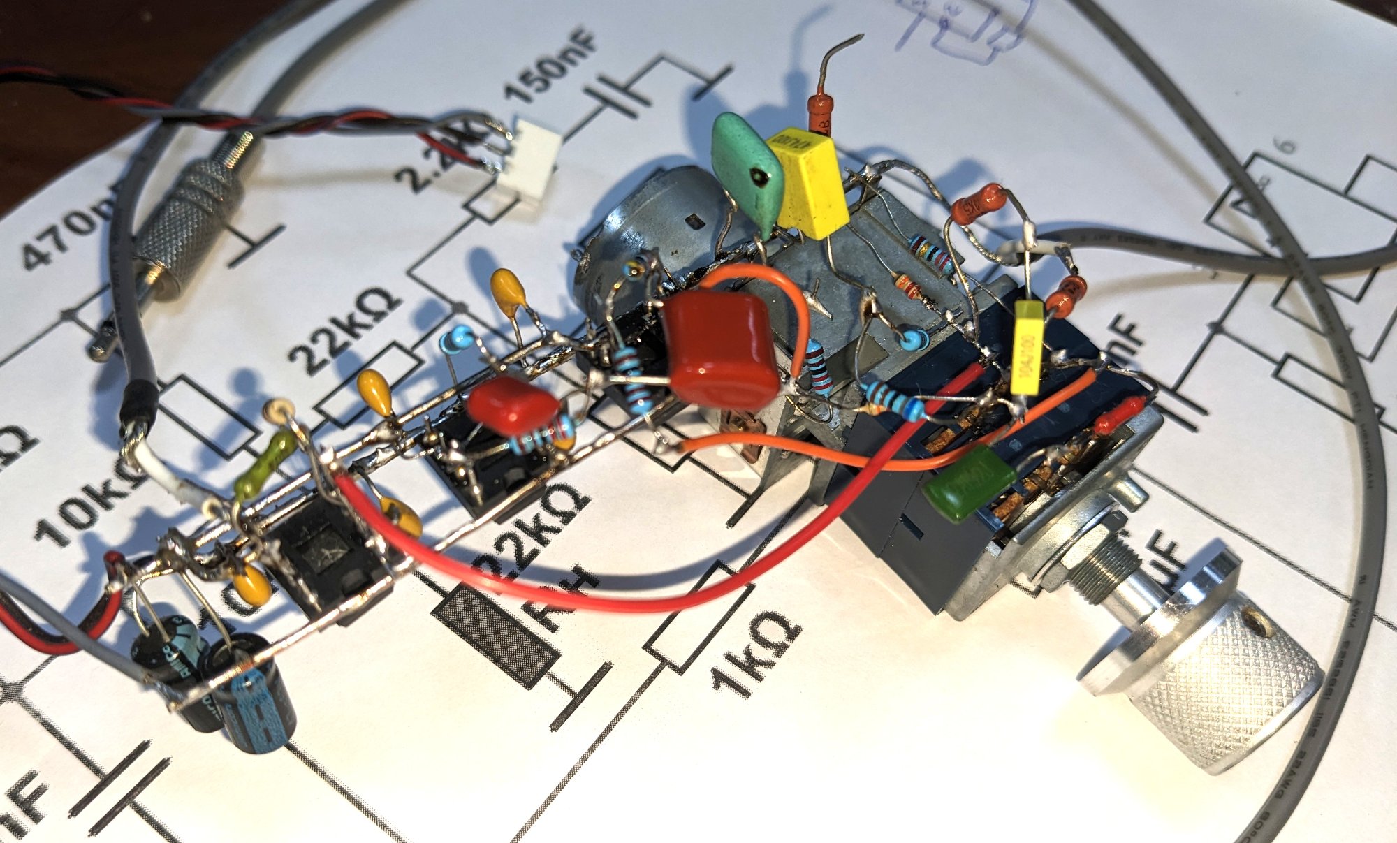

Николай, спасибо за труд, теперь моя очередь. Непоняток вроде нет... на следующей неделе соберу на макетке (ОУ TL071), затем в выходные прослушка, замеры, соответственно, отпишусь.

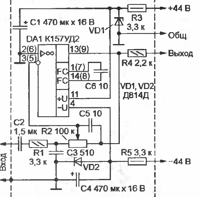

Вот пред.
    49.6 KB · Просмотры: 88
R2 какой характеристики ?
Хороший пред, в смысле до 30 раз усиление (зачем?). Предположу, даже дешманский по нынешним меркам 071 по замерам легко его переиграет. Кстати, когда-то TL07х широко применялись в дорогой технике.

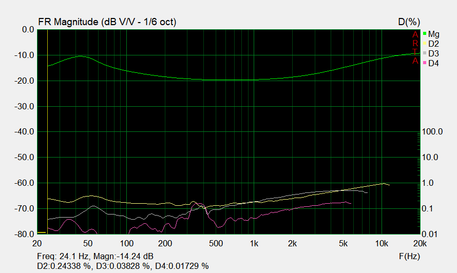

Ну что господа/товарищи... по моей просьбе Николай разработал и симульнул схему ТК с гиратором (ещё раз спасибо!), я же воплотил её в железо и чуток послушал, соответственно, делюсь первыми впечатлениями.
Касаемо железа. Никак не привыкну, что на дворе 21 век... немного удивлен, что схема заработала (не был уверен на 100%, мало ли...), ничего не пришлось править напильником, а графики оказались правдивыми. Схему собирал "на коленке", проверить идею и себя.
Схему чуток изменил- на вход поставил резистор 1.5 ком (так захотелось), настройку гиратора передвинул на 45 гц под свою акустику (заменил 1 мкф на 0.47), на выход Rн поставил неинверт повторитель (согласование с УМ), также поставил корректирующую ВЧ цепь (но сейчас говорю только об НЧ коррекции, с ВЧ всё проще).
ОУ TL071, замер ТHD на выходе, в сравнении с измеряющим АЦП E-mu0204, "ни о чём" (смотрел по спектру).

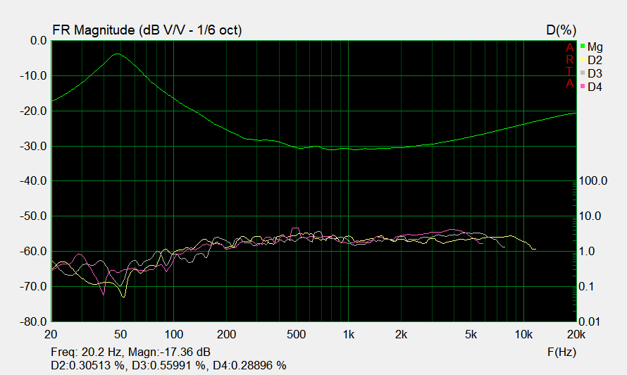

Касаемо впечатлений.
1. Диапазон регулировки по напряжению 45 дб, в моём случае грубо от 50мВ до 10в на выходе УМ, что соответствует мощности от 0,00... (в смысле очень мало, лень считать) до 25 вт (нагрузка 4 ом).
Сколько в "фонах"... нет у меня измерителя зв. давления, поэтому "как нибудь". Чуйка АС 85 дб, отражения от стен, сколько в "фонах" в месте прослушки (2.5-3м)... хз.
Как видим на графике 1, макс. подъем НЧ при регуляторе громкости "в нуль" составил 26 дб. До фига, да? Ужос! Только вот вряд ли кто слушает на такой громкости, тем более с 3 метров.
Минимальное "слушабельное" напряжение на выходе, применительно ко мне, где-то 0.2в, что соответствует мощности 0.01 вт! Много кто слушает так "громко"? Обычно, наверное, значительно больше. На этой громкости прирост НЧ составил 10 дб (график 2). Можно сказать, не мало. Но, если слушать, заметно будет только на ярко выраженных басовых партиях. Там, где бас в фоне (скажем, рок 80-х)... включена ТК или не включена... я не замечаю. Замечу, речь идет об очень малой громкости. Так вот, я просил Николая поднять коррекцию до 25дб... этого оказалось мало. Как слону дробина. Надо больше. Впрочем, сия хотелка легко согласуется с графиками КРГ.
Уровни средней громкости... там гиратор мало работает, но однозначно есть эффект подчеркивания самого низа (жира). В будущем также сделаю уровень больше.
Ну и... под каждую музыку нужна своя настройка. Понятно, нужен регулятор максимального уровня (особо когда разные источники с разными возможными уровнями) и, применительно к данной схеме, если ещё больше гиратором задирать суббас, регулятор его уровня.
Ну и резюме- для меня штука обнозначно нужная. Именно с гиратором, то есть возможность поднять самый низ НЧ, не затрагивая и так хорошо слишимые 200 и больше герц (особо, если АС или комната склонна к гудению). Возможно, если бы слушал только на средней и большой громкости или был эквалайзер под рукой, дабы не вставать с дивана, то такой надобности не было, но слушать плоский звук на долях ватта мощности с 3 метров (с НЧ можно спорить, но самые ВЧ на таком расстоянии просто не долетят)... не хочу.

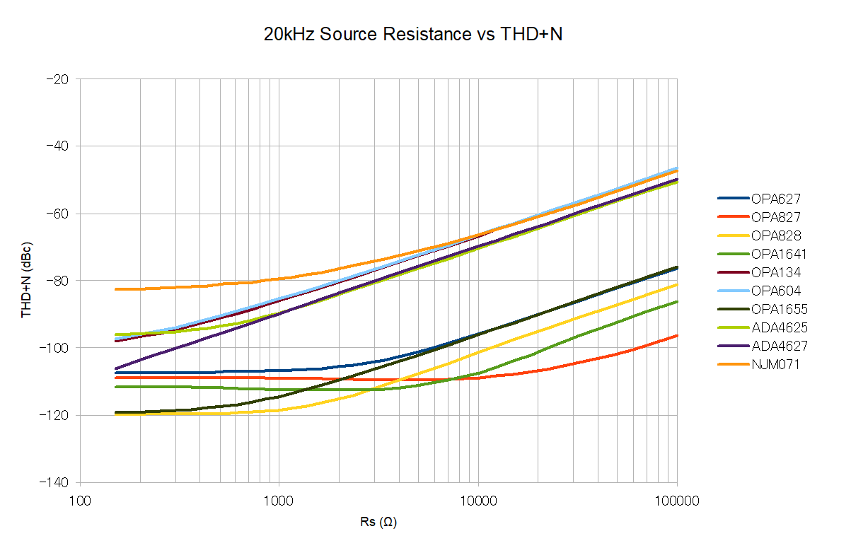

Положу, чтобы знали (если кто не знает), что будет, если высокий импеданс источника сигнала. Поэтому не хочу номинал РГ 50ком, в пассивном включении на ровном месте терять КНИ до 40дб (в зависимости от правильности выбора ОУ). То же касается выбора номиналов резисторов в пассивном ТБ.
    14 KB · Просмотры: 63
