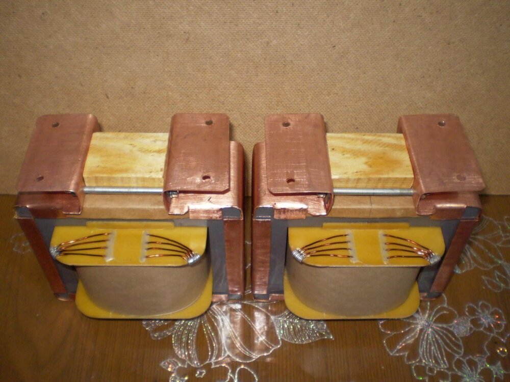

Дим Димыч, а надоело
SE выходники хорошего звукового размера. Для ламп типа 2A3, 300B, EL156, PX25 или какие другие...
Типоразмер железа Ш42*57, по буржуйски EI 150, S=24см*кв, ШГВ=154*118*145 мм, вес=8,6кг.
Ra=5к/8 Ом; Ток 80мА, мах=140мА.
L=34Гн, мах=41Гн.
Power=20Вт(20гц) 0,56 Тл.
Сопротивление первички 92 Ом, вторички 0,18 Ом( пр...116 Ом)
КПД=96,1%; Rвых=1,49 Ом.
Ачх=7.....50000гц по -3дб.
Сложно даётся такая сборка:( Всё своими руками и права с медной лентой на ошибку нет.
Хорошо что закончилась...ну её нафик.
А такой видели... Дим Димыча, однако

Трансф-ры симпатичные\оригинальные (посл. фото). Как они стянуты?
На сварочных: шайбы+шпилька.Тут нет.

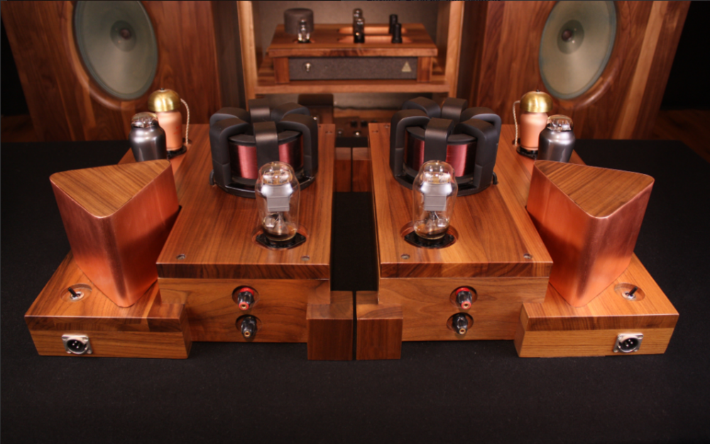

Дим Димыча - КРАСОТА! А что за акустика там,в далеке?
26,839
12,559
За торы от Дяди Василия , недавно выполненные, ему низкий поклон, расчеты попали в десятку, усилитель ожил и радует владельца. И кроме слов похвалы и уважения- других не будет.
