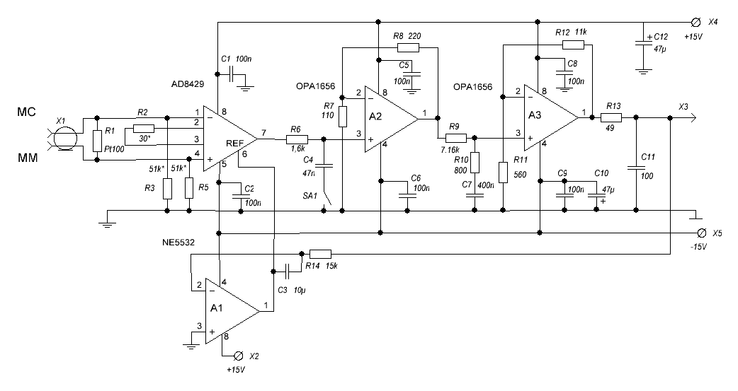

Как ни раскладывай помехи по частям, инвертирующий вариант имеет общие или интегральные преимущества перед неинвертирующим вариантом в плане подавления всех помех и шумов от источника питания (сети) и тех, которые прилетают по воздуху в виде наводок.
Судячи з того, що ви написали, ви не розумієте що таке PSRR, як його вимірюють і з чим їдять.
Розмова втрачає сенс.

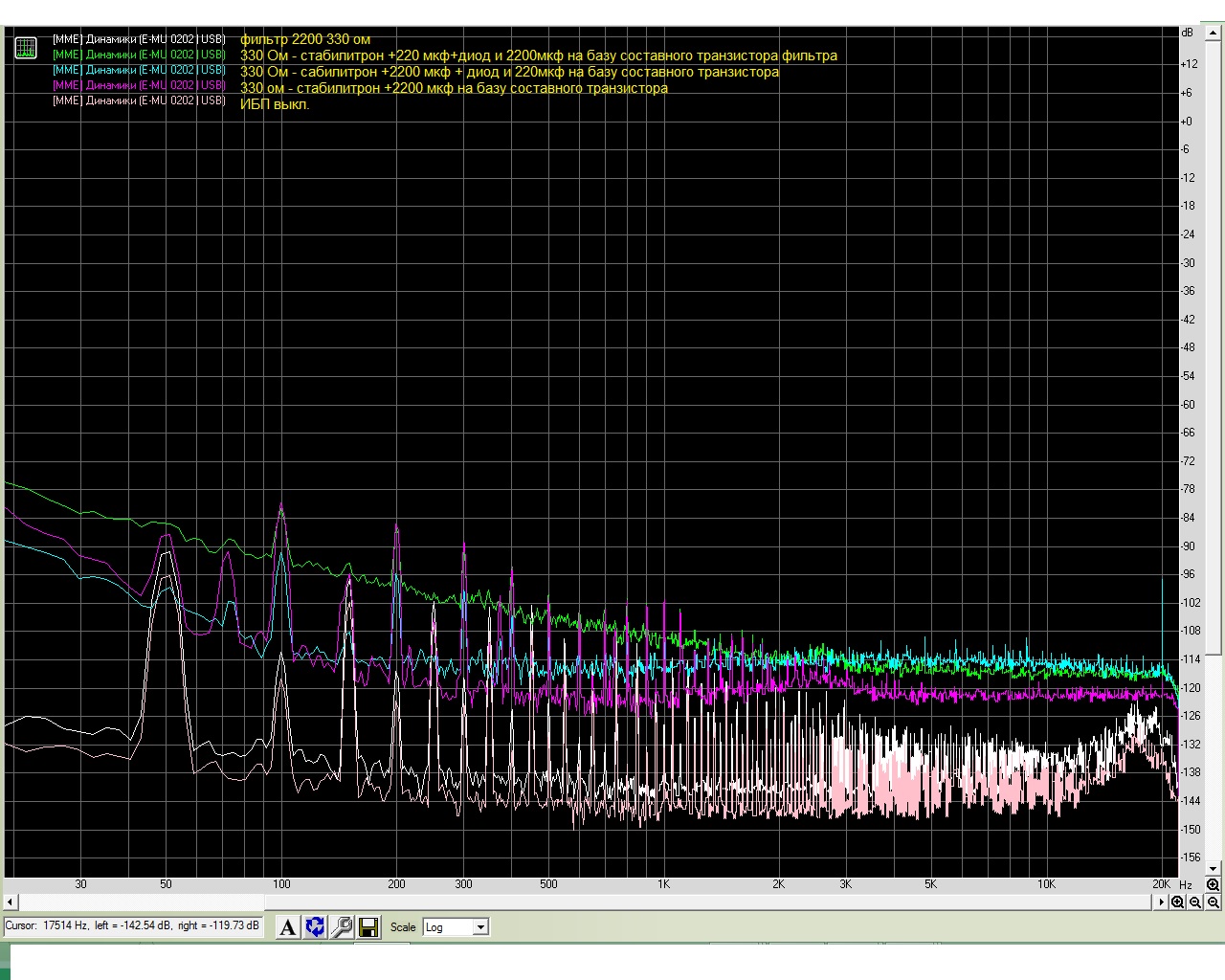

Это какой-то детский уровень, осциллографом измерять уровень пульсаций по питанию - насмешили, просто умора. Вот как это делать нужно, дядя.
Похоже на МРТ, ослом тоже можно, если тот не возражает

А вот тут сложно сказать, можно и так повернуть и так, вход симметричный.улыбка_21
Оносительно входного сигнала, который мы хоти получить на выходе без шумов и помех.

Так пришлось изготовить активный щуп на AD8421, мизерный шум, балансный вход и усиление до 1000.
Вот не самый последний вариант, но похож, инвертирующий он или нет?

Теперь по этим формулам расчитайте PSRR для одного и того же усиления в инв и неинверт. схеме включения с к = 10 и 2 ( раза или 20 и 6 дБ)

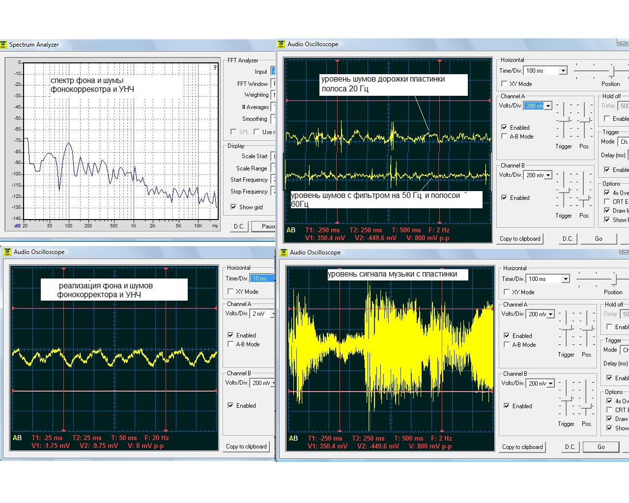

Вы не поняли - спектр дает более информативную картину. На осциллографе вы видете общую реализацию - сумму всех гармоник, а на спектрограмме вы видите все гармоники спектра шумов, например ИБП и можете посмотреть как ваш фильтр давит каждую из этих гармоник относительно какого - то условного сигнала, например, синуса с уровнем в 1В.

Для вас наверное будет открытием, что осциллоскоп умеет и спектр показывать.

читал тут немного Алдошиной интервью. она сетовала что очень уж хорошо слышны задежки в развитии, они же сдвиги по фазе, в 0.5 секунд.
а вы тут про пару градусов волосы на жопе рвёте.
Это совсем разные ситуации. Для достоверности звучания записи важно, чтобы все компоненты сигналов от разных инструментов и голосов приходили с одинаковой задержкой по времени = в одних и тех же фазах (когда мы говорим о времени задержки меньше периода колебания). А выполнить это условие проще всего путем точной коррекции АЧХ ШП динамика. Тогда и ФЧХ превращается почти в прямую, горизонтальную линию. Все другие виды формы ФЧХ приводят к линейным - фазовым искажениям. А на слух это условие проявляется в натуральности звучания музыки - хорошей локализации звуковой сцены. потому, что слух имеет высокую чувствительность именно к относительному временному сдвигу компонентов сложного, широкого по спектру музыкального сигнала. И если даже включить одну АС, звук перестает быть привязанным как бы к месту её расположения, а становится пространственным, масштабным. Появляется эффект присутствия в зале или вовлеченности. Ударник звучит реалистично. Музыку становится слушать интересно - даже те жанры, которые вы не очень любите или даже ненавидите. Становятся слышны многие спектральные особенности инструментов и моменты, которых вы раньше не замечали.
А теперь самое главное. На слух выставить идеально ровную ФЧХ (АЧХ) невозможно. Это можно сделать только по приборам и с помощью измерительного микрофона. Выводы делайте сами. Применительно к виниловой теме, эту настройку нужно делать для каждой отдельной системы, КП и точки прослушивания всегда строго индивидуально и по приборам и с помощью тест - пластинки с записью например свип - сигнала программы REW. В качестве корректора АЧХ (ФЧХ) можно использовать многополосный, программный эквалайзер, установленный, например между каждым из выходов корректора и входами П и Л УНЧ.
Кто первым получит у себя в КП ровную ФЧХ со своей вертушки и покажет тут графики, а лучше видео этого эксперимента - тот чемпион и претендент на нобелевку._nerastraivay
