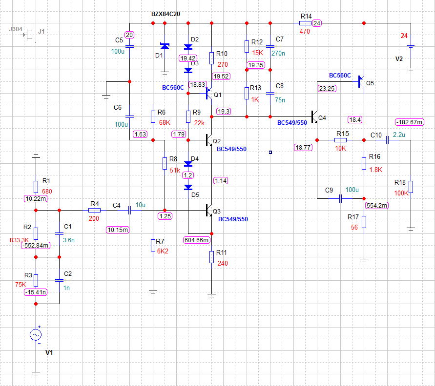

Я там читал но ничего особо нового не нашел. И там читал.) А полевики в УК- не одобряю, их что два что четыре подбирать непросто. Да и ненужно- БТ справляются даже получше.
Только что отмоделировал полузабытый УК Галахова, и мягко говоря он оказался гораздо линейнее УВ имени того же автора. Попросту- ничего особо менять в нём не нужно, я бы охлаждение ещё воткнул бы и вход каскодный сделаю, пожалуй. Но и так даже.. Ваш бывший кенвуд супротив него прям скажем .. не монстр. примерно на уровне.
И я бы попросил, так чисто по старой дружбе, на моём форуме не сквернословить и модераторов не оскорблять. Это не так сложно как кажется.

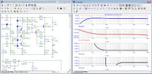

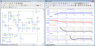

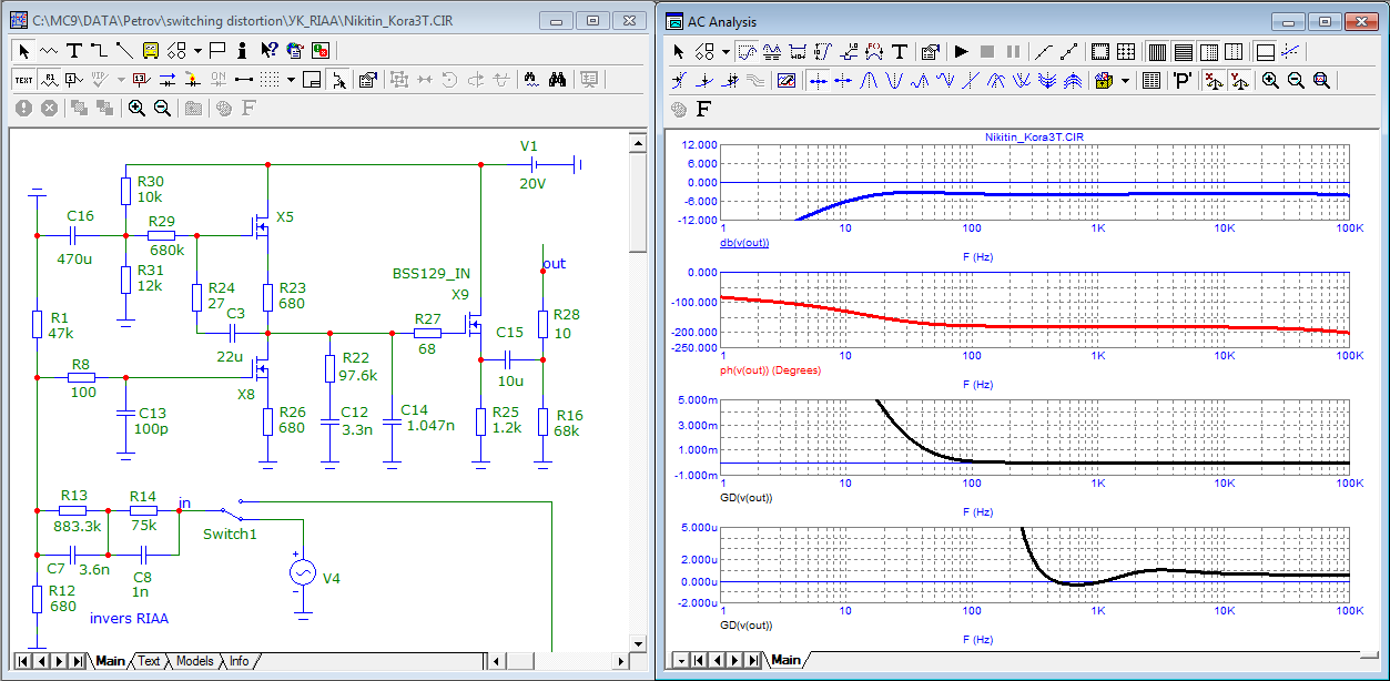

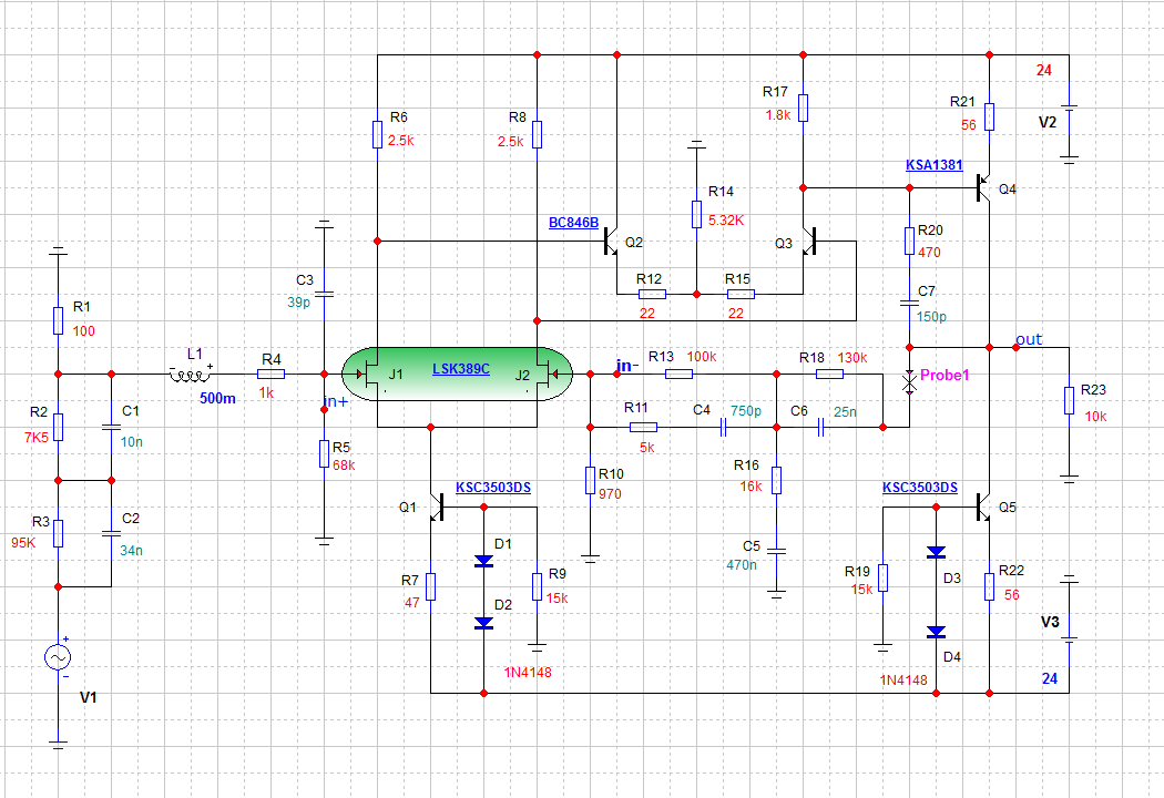

Схема изящная, продуманная в мелочах, ничего лишнего,более того, в противовес дурацкому течению двойного моно тут одна деталь или цепь оаботает на оба канала и от такого кощунства слушатели обморок не потеряли.А наоборот, наградили автора хрустальным глобусом за эту разработку.
это по поводу корректора Никитина 2010 года, Боде я привел выше, и как и подавляющее большинство корректоров при тестировании модели не нуждается в индуктивности на входе. Индуктивность головки, также как и индуктивность воспроизводящей головки магнитофонов, иногда используется для образования параллельного колебательного контура для подъема высших частот диапазона. Резистором на входе корректируется добротность контура. На самом деле это не лучший способ коррекции для звука.
Точно также ведет себя и схема Kora-3T
    55.8 KB · Просмотры: 42
На вашей схеме в предыдущем посте, считаете что С3 для отсекания эфирного вещания на входе? А еще, в некоторых предах, там даже есть переключатель емкостей. Посмотрите АЧХ корректора с индуктивностью на входе и без нее, станет понятнее.
УК Галахова собирал когда то , и у него в схеме есть Суховские патенты. _hm_
бесспорно. транзисторы , операционник 153уд2 , гзм на входе. всё патентовано Суховым, или в процессе патентации)

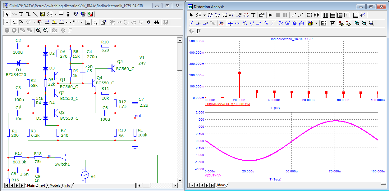

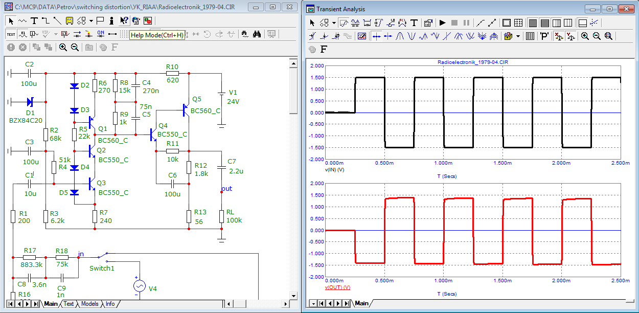

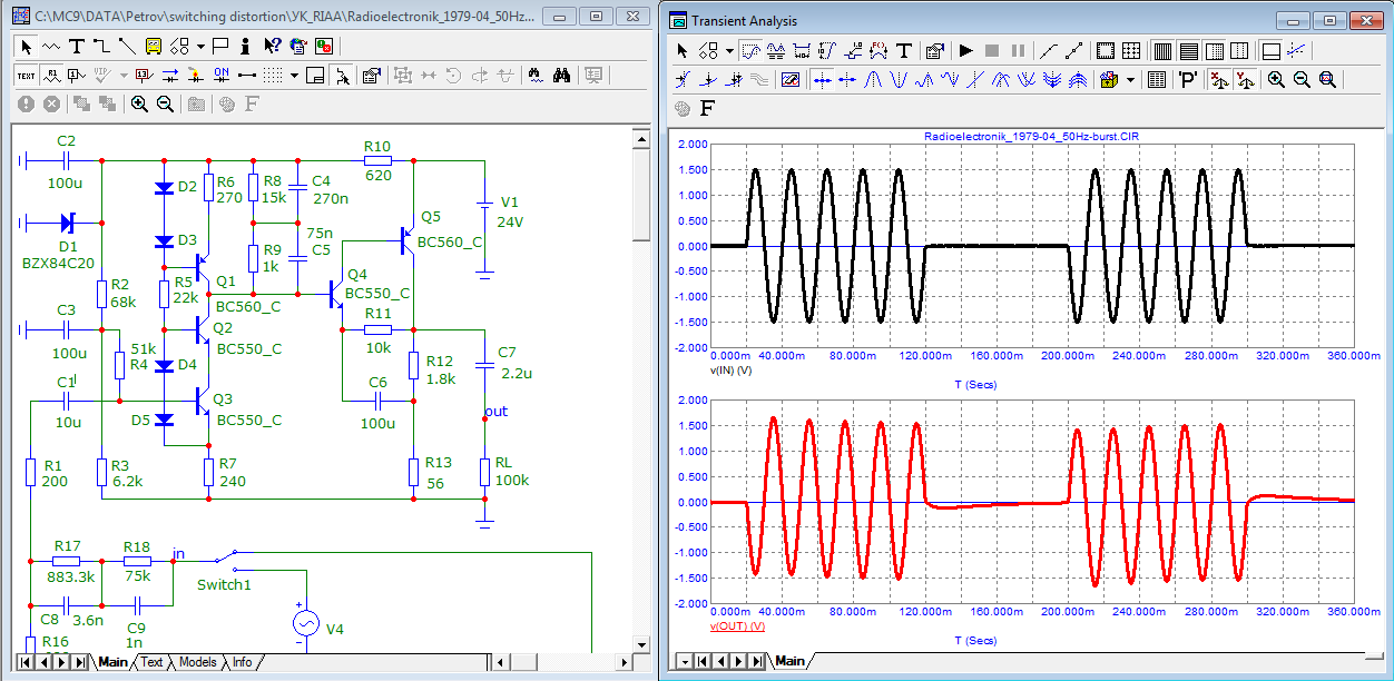

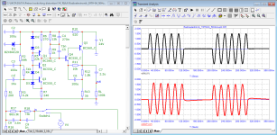

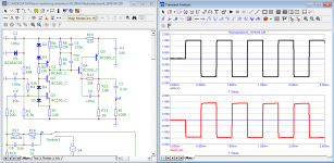

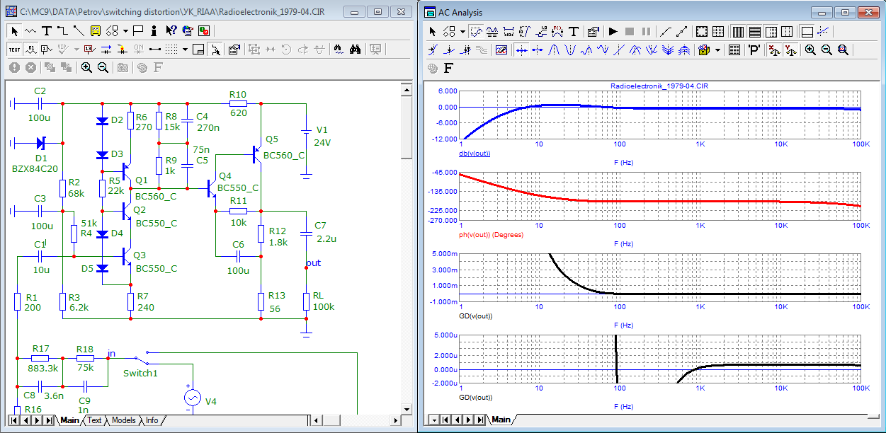

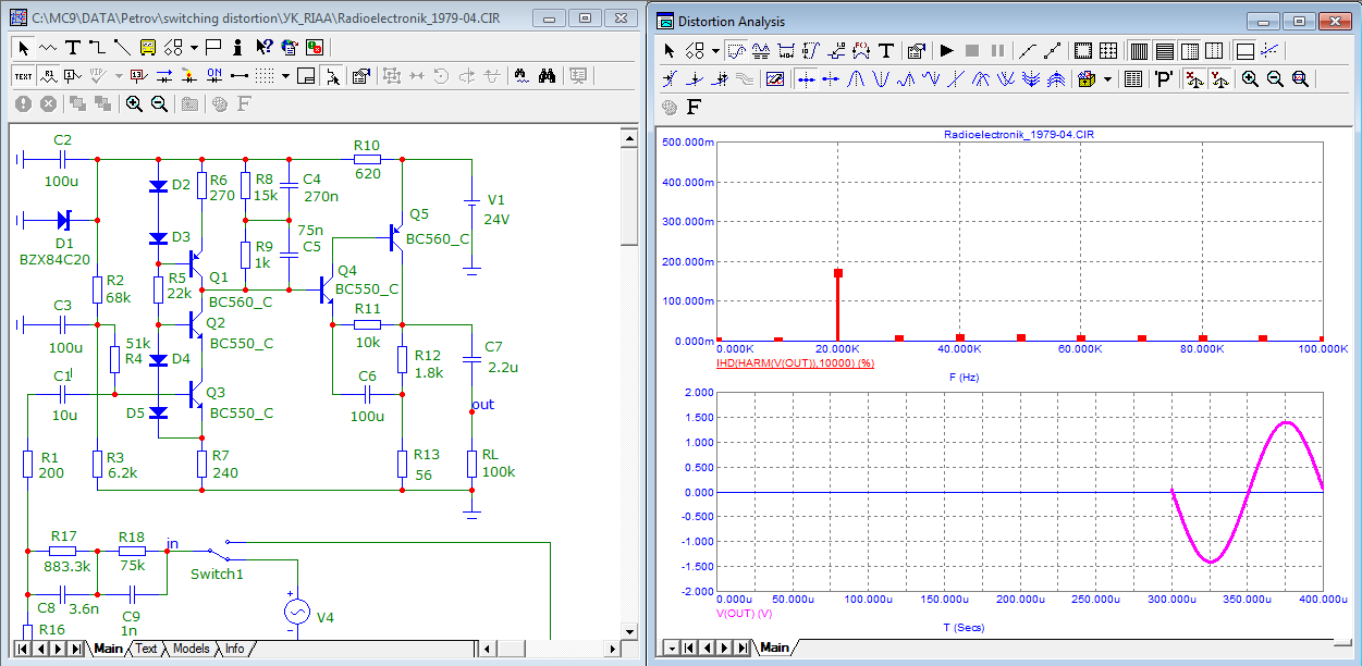

Вот еще вариант корректора с пассивной коррекцией
    54.5 KB · Просмотры: 54
    54.7 KB · Просмотры: 54
    55.1 KB · Просмотры: 39
    60.4 KB · Просмотры: 37
    58.5 KB · Просмотры: 56

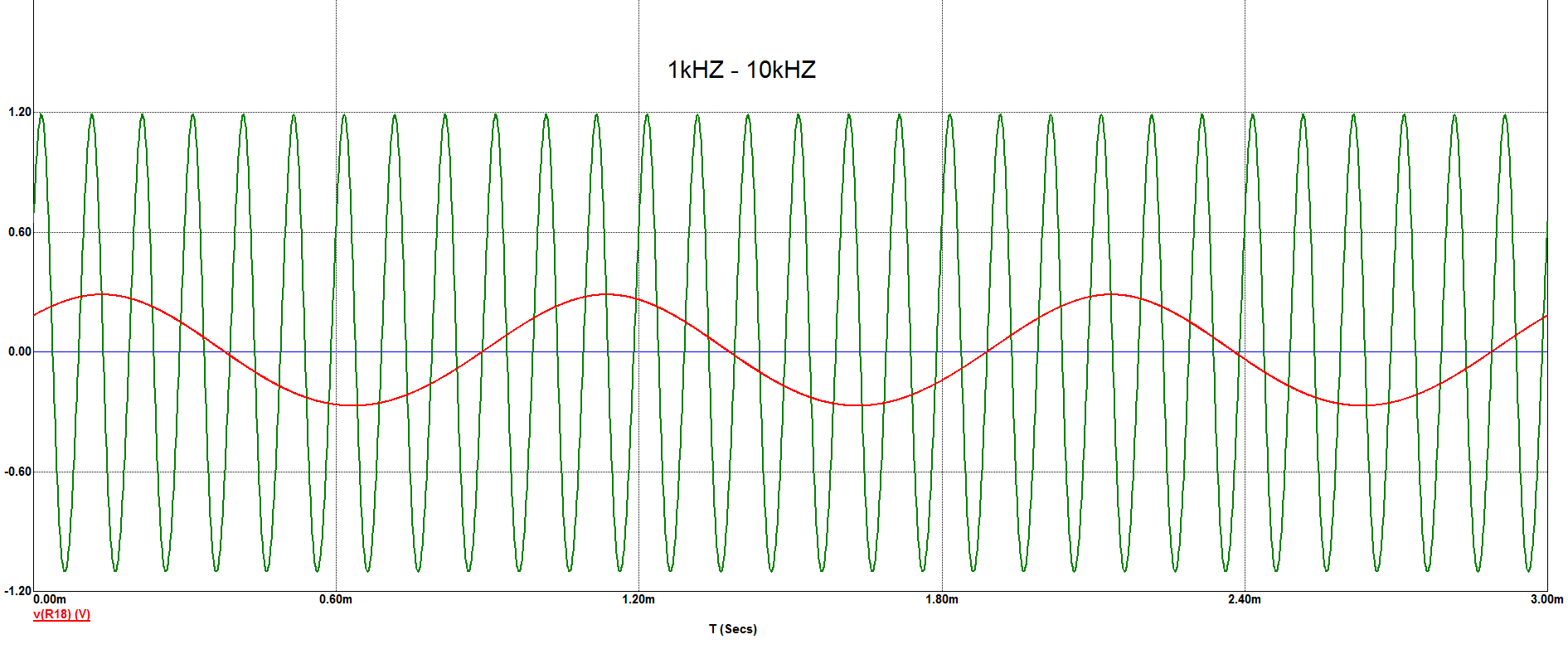

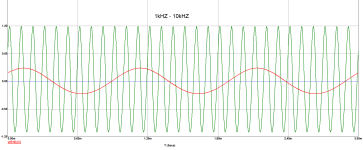

1кГЦ и 10кГц разный уровень.С анти RIAA должен одинаковый уровень.
Сталкер001
23 Мар 2025
288
1000Гц
Вот-вот. У Галаховского УВ такая же проблема, окромя, конечно, кривой коррекции.
Года три назад я её там успешно порешал, получилась супер-схема.)

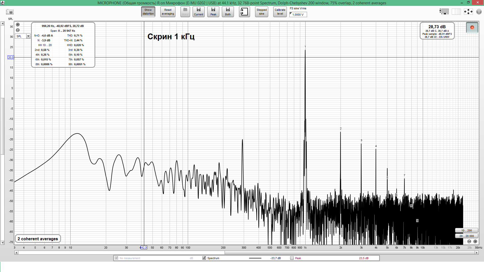

А вы покажите реальные замеры нелинейных искажений с измерительной пластинки и поймете, что занимались бесполезным делом, как и все тут остальные, стремясь понизить нелинейные искажения фонокорректора на два - четыре порядка ниже, чем они уже есть на выходе головки (или в АС). Никакого заметного эффекта в плане снижения нелинейных искажений в реальном сигнале, который вы потом и будете слушать, это не дает._nerastraivay
Вы без антиRIAA фильтра АЧХ посмотрите. Может с номиналами фильтра напутали. https://ldsound.club/threads/tablica-riaa.1961/
И это значит что? Значит надо паять помои на двух, а лучше на одном транзисторе( особо хорошо каскад с заземлённым эмиттером) - всё равно же разницы то никакой, правда же?
Однако тут возникает грусть- печалька. Помойные корректоры - подчёркивают искажения пластинки и ГЗМ-а. Наверное в твоей голове это пока не укладывается. Или уже.
Шепелявят они.
Сталкер001
23 Мар 2025
288
1000Гц
Шепелявят они.
Не надо ругаться не по делу. Давай спокойно разберемся. Корректоры не должны что-то подчеркивать кроме того, что есть на пластинке. Если они маскируют её шум или щелчки, то это может быть только за счет разной АЧХ.
А насчет того, какими должны быть хорошие фонокорректоры, профессиональные радиоинженеры из ведущих мировых корпораций мира, которым платят тысячи долларов США, а иногда десятки или даже сотни тысяч долларов каждый месяц, это выяснили еще лет 30-40 назад. Вот, только не говори мне, что, эта схема - полное г... и твои фонокорректоры звучат лучше.
И ты это хорошо слышишь. Ну, не можешь ты услышать разницы в тысячные процентов на фоне искажения под 3-7% у самой пластинки и головки как бы присутствующие на входе любой схемы корректора. И не слушай рассказов про эти эффекты от других. Ты же вроде грамотный радиоинженер.
Галахов был профессиональным инженером, более того насколько я помню в тот момент кандидатом наук по нашей теме и преподавателем. Ты мне хочешь сказать что ваши инженеры которым платят сотнитысячкаждыймесяц, были прям круче советского кандидата наук? Да чёт я хз.
Про тобой приведённую схему я ничего не скажу, от пассивной коррекции я ныне отказался- ибо шумы.
Ладно шумы можно победить, но вот преимуществ перед активной- я не вижу. Зачем усложнять схему?
о, смотри - ка, дошло. Или ты скрывал что в курсе?
Входной резистор надо охлаждать, у тебе весь шум им будет вноситься.

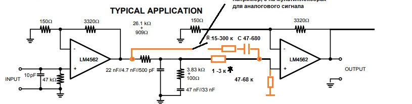

Безусловно параметры головки и её индуктивность будут влиять на вид АЧХ сигнала на выходе корректора. И тут есть несколько способов борьбы с этим эффектом, в том число и такой, который я изобрел и детально исследовал. Это работоспособная схема и годится для работы с разными головками и с небольшой доработкой, и разными стандартами звукозаписи прежних эпох, когда АЧХ коррекции меняли по другим, отличным от RIAA стандартам. Переключатель предустановок АЧХ можно сделать на аналоговом мультиплексоре. Искажения даже с ним получаются с двумя нулями после запятой. Графики снимал ещё Реалтеком с плохой картой.
Уменьшить шумы и искажения можно используя хорошие конденсаторы. Пойдет металлопленка и NPO. Чем меньше емкость тем лучше, но тут тоже есть пределы. И ОУ лучше включать в инвертирующем режиме. Пойдут практически все общеизвестные малошумящие и мало искажающие микросхемы. На слух разницу между ними уловить не реально. Чтобы не нарваться на подделку пару штук можно наковырять с б/у плат.
