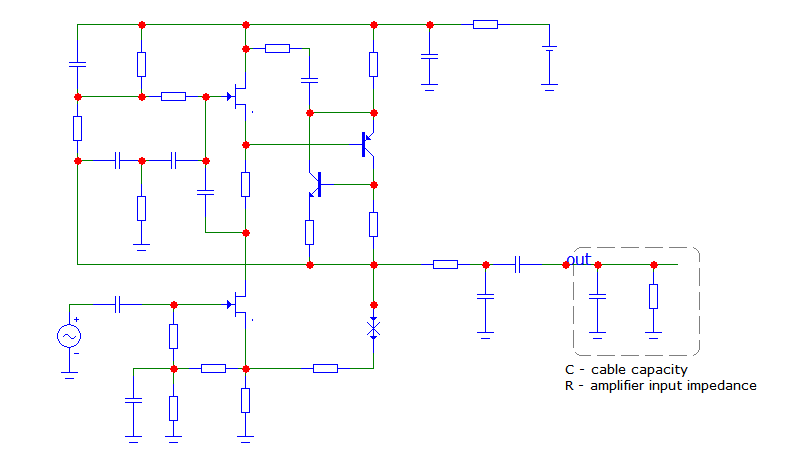

Плохенький вариант. - довольно тупой расход одного полевика J1 прямо в урну, т.к. кроме ухудшения на 3 дБ шумов от него больше никакой пользы. В отличие от нормального адекватного входного дифкаскада, твой ни PSRR, ни крутые шумы генератора тока на J5 не компенисирует _dadel
Ну, я бы выразился несколько иначе, он не идеален. Знаете как сделать лучше? :)

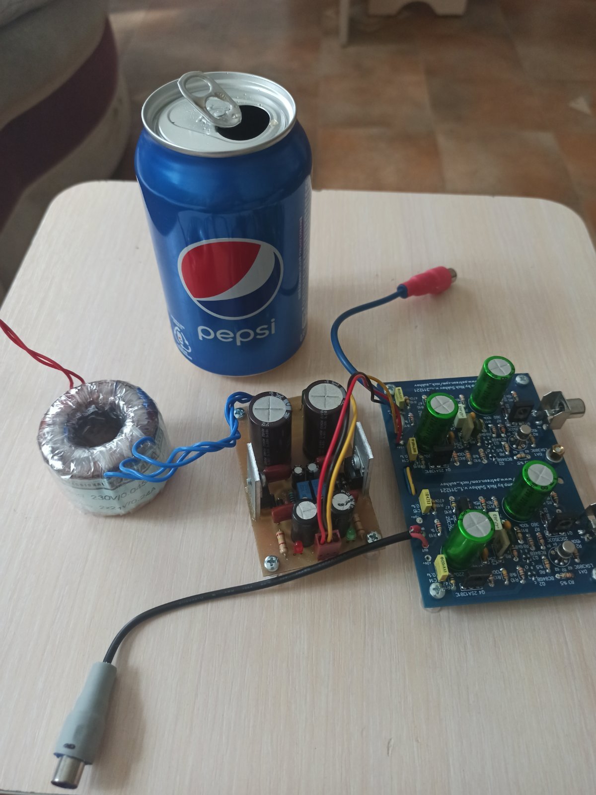

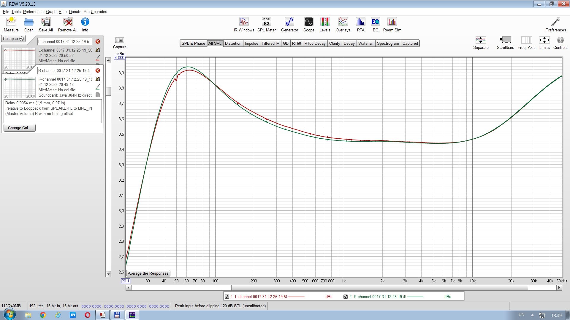

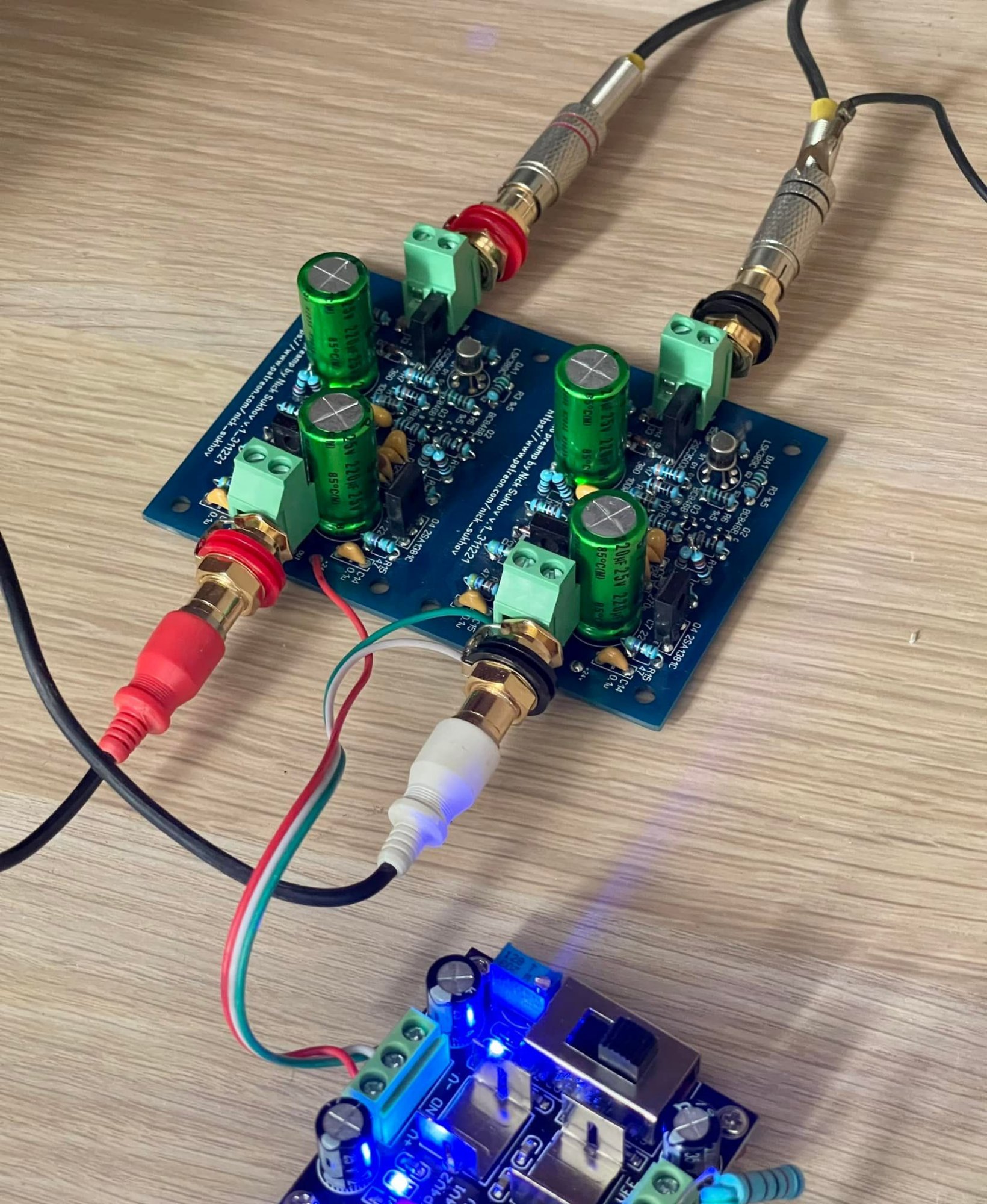

Ну вот нечто аналогичное по одному из первых вариантов моего фонокора Cy-XXI-v.1.3 : цитата отсюда [ https://imrad.com.ua/ru/fonokorrekt...vukosnimatelya-s-podvizhnym-magnitom-mm-50452 ] "По просьбе нашего одногруппника (плату и детали он мне прислал) спаял фонокорректор Николая Сухова. Вчера включил, долго слушал и сравнивал с моим ламповым фонокорректором. Взвешивал все за и против и пришел к такому выводу. Скажу как есть, ничего не тая! Потому что я человек прямой, режу правду в глаза, хоть режь меня, хоть убей, но ты автор этого фонокорректора, великий человек и лучше тебя нет! Я, конечно, не профессиональный слушатель, но поразило меня, насколько качественно играет фонокорректор даже на малой громкости. Звук льется как вода из чистого горного источника, слышны мелкие детали в музыкальной композиции, очень много воздуха." - конец цитаты. Еще одна цитата вот отсюда [https://www.*******.com/posts/eshchio-odno-pro-70335881] " Приветствую всех участников! Собрал я тестовый вариант, прошу не пинать за коннекторы и керамику в коррекции - сборка тестовая. Сижу слушаю… ВЧ- изумительнейшие, даже при том что слушаю сейчас с самой рядовой головой Ortofon OM-5, таких ВЧ я от нее никогда не слышал, хотя была возможность послушать с различными корректорами как с промышленными так и самопальными в том числе и ламповыми…
В общем, восхитительно сыпать эпитетами о звуке я не умею да и не собираюсь, даже в таком виде - звук кристально чист и высокие просто сносят голову, при этом с низом тоже проблем нет, все плотненько ( в отличии от тех случаев когда некоторые корректоры невероятно детальны, но как правило, за счет отсутствующего низа так что слушать их сложно )
В общем сижу переслушиваю кучу материала заново и как ребенок радуюсь

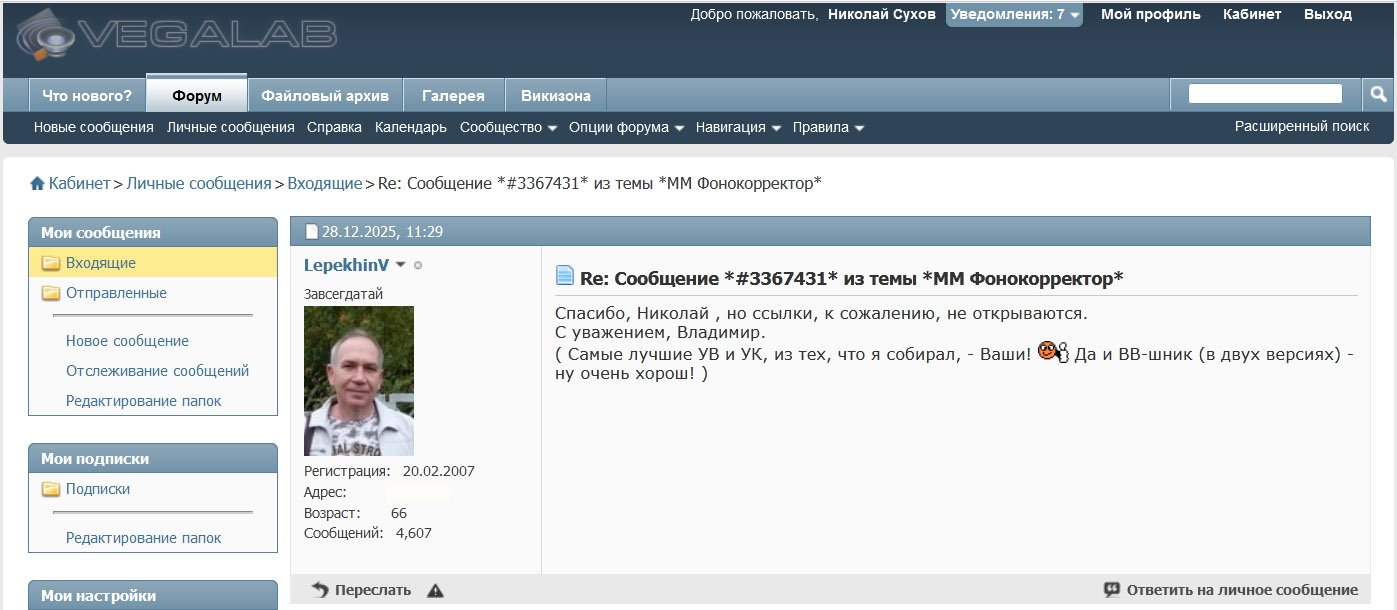

" - конец цитаты. Наконец, краткий но ёмкий отзыв всем известного PCBшника - в правом аттаче.

Нет тут "хучи" каскадов. Где ты их здесь найдешь? Чем не шедевр? См. схему. +like Есть такое направление в творчестве: минимализм._hm_
Очередной ржач. Особенно умиляет С3 1000 мкФ на 63 В.

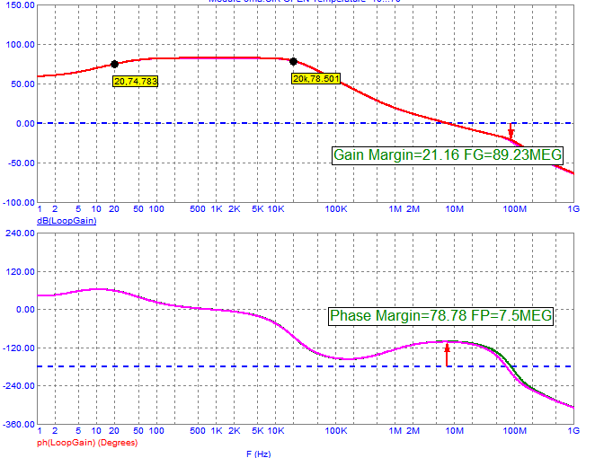

Но, давайте хоть немного развивать, а не упрощать. Мой вариант минимализма.
Коньцепт:
Та же схема, вид сбоку. Есть ОООС. Стабилен (не условно). Запас надежный.
При усилении 30дб - глубина ОС в полосе 20-20кГц 80дб.
Искажения ничтожны.
Транзисторов 4, как и в твоей.
Шум, приведенный ко входу 1 нВ

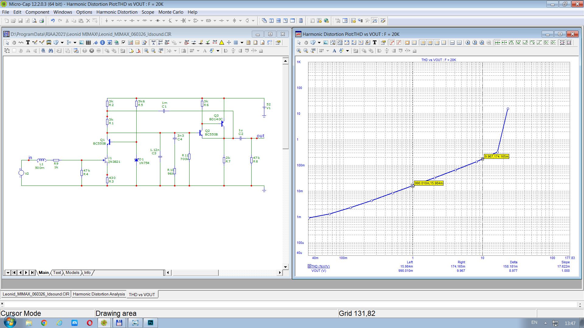

Коньцепт зачьотный! токо шум, приведенный к короткозамкнутому входу (как на этой схеме) должен быть = 0 нВ ;)
"0" - даже на запараллеленых биполярах не получить с кз на входе, а у полевиков шум выше.
Я указал оценочный шум (inoise), не взвешенный, из МС12.
Он нужен был мне для понимания того, что основной вклад по шумам в этой топологии вносит JFET и резистор в его истоке, а не остальная часть схемы. Входное сопротивление у данной схемы может быть любое и определяется резистором.
Скажем, применяя JFE150 - должны получить меньше шумов. Скачал модель у TI, надо попробовать. _hm_
Добавление импеданса картриджа в схему - увеличит конечно шум, бесспорно.
Но, цель была - оценка коньцепта, а не абсолютное значение.
Правильно будет не inoise, а onoise (иначе не учитывается РИААшная АЧХ), и не просто onoise, а корень из интеграла квадрата,. т.е. SQRT(SD(Onoise^2)), да еще и деленный на коэффициент передачи фонокора на частоте 1 кГц , да еще и умноженный на взвешивающий фильтр IEC-A. Без поллитры не разобраться smile_7. Кратко см. в аттаче, а подробно у меня в мастерклассе по шумам в аудиотехнике [ https://www.*******.com/posts/skrinshoty-po-v-72295342 ]. Будут вопросы - вєлкам (желательно в патреоне, я там почти постоянно в онлайне), токо лучше отмыль мне твой микрокапов файл, я приделаю как надо, а то большинство в шумах путается. ЗЫ. Модель ЖФЕ150 у техасоинструментов годная, это по сути запараллеленная пара ЖФЕ2140, и если с покупкой 150й есть проблемы, то 2140 прямо щас есть в Имраде, я их в своё время подсуетил-нацелил [ https://imrad.com.ua/ua/jfe2140dr-7 ], чтоб была комплектовка для моего КИТа [ https://imrad.com.ua/ua/fonokorekto...vok-zvukoznimacha-z-ruhomim-magnitom-mm-50452 ] . Удачи!

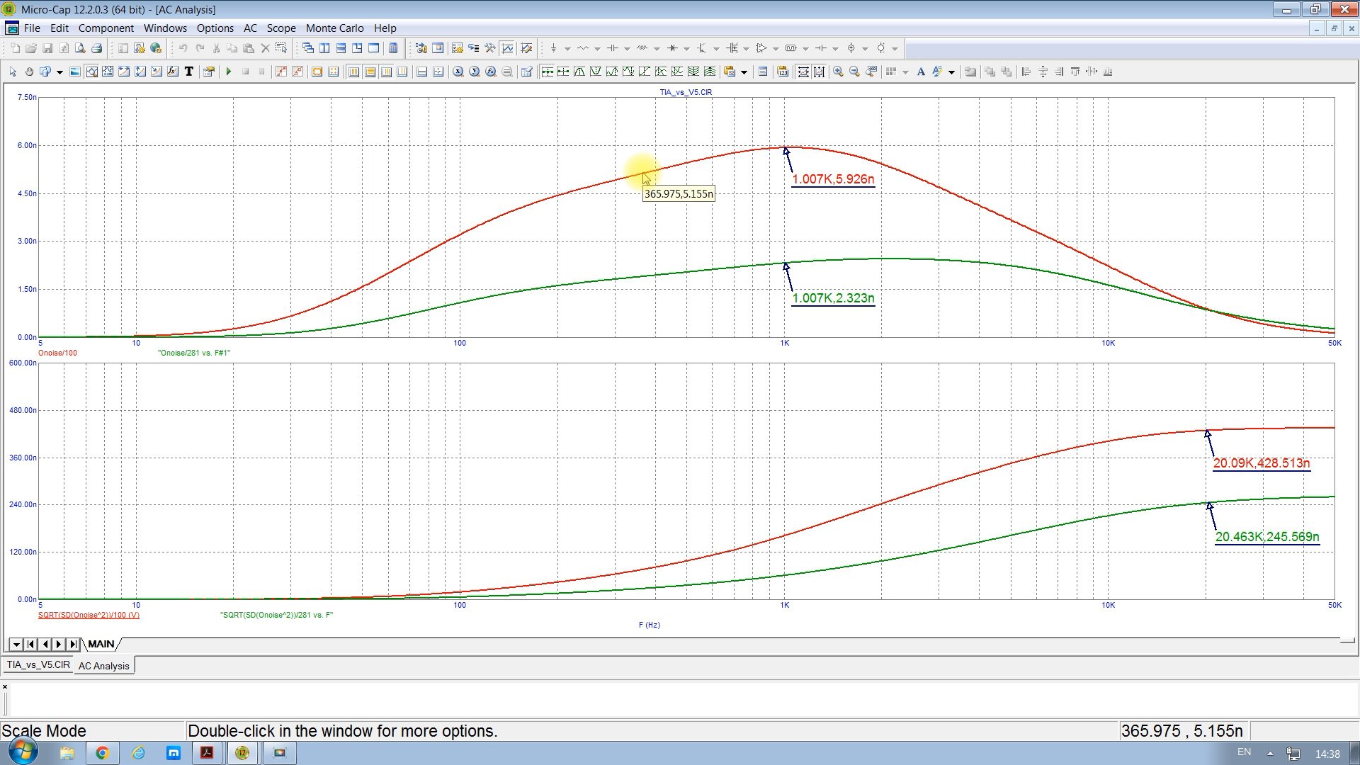

Спасибо за видео, именно по ним и прояснялись многие моменты.
Там все крайне доходчиво и неоднократно показано.
Так, что думаю разобрался. Надеюсь +like
Кратко, запомнил так:
По выходу ставим взвешивающий фильтр FWeighting TYPE=A
- замеряем усиление на 1 кГц (Ку)
- замеряем спектральную плотность шума в полосе 20 кГц, деленный на этот Ку
- 5000000/значение полученное выше в нВ
- получившееся значение переводим в дб
На выходе получается - соотношение S/N в dbA для 5мВ входного

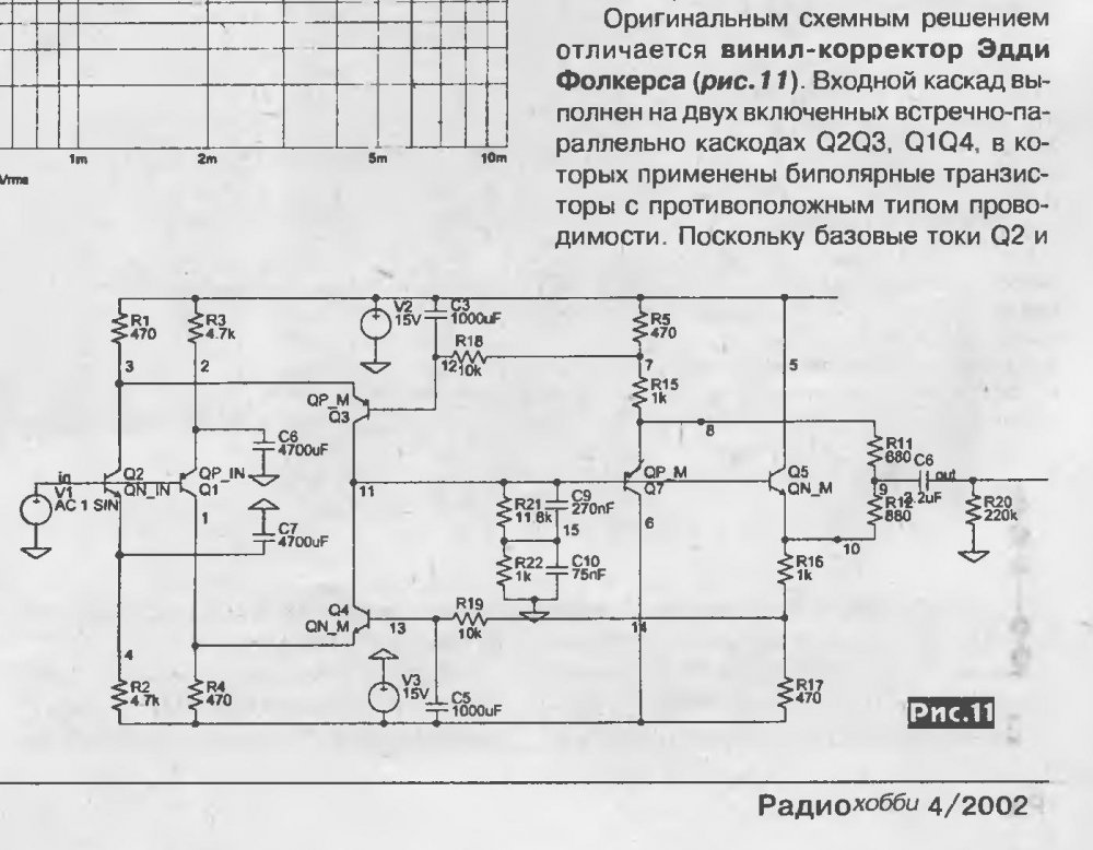

Еще одну безосную схемку подкину, из твоего же журнала.
В моём журнале я был главным редактором, задача которого донести читателям максимум информации, а в Дайджесте - максимально близко к оригиналу. И только в авторских статьях я излагал и излагаю свою точку зрения по поводу чужих схем.

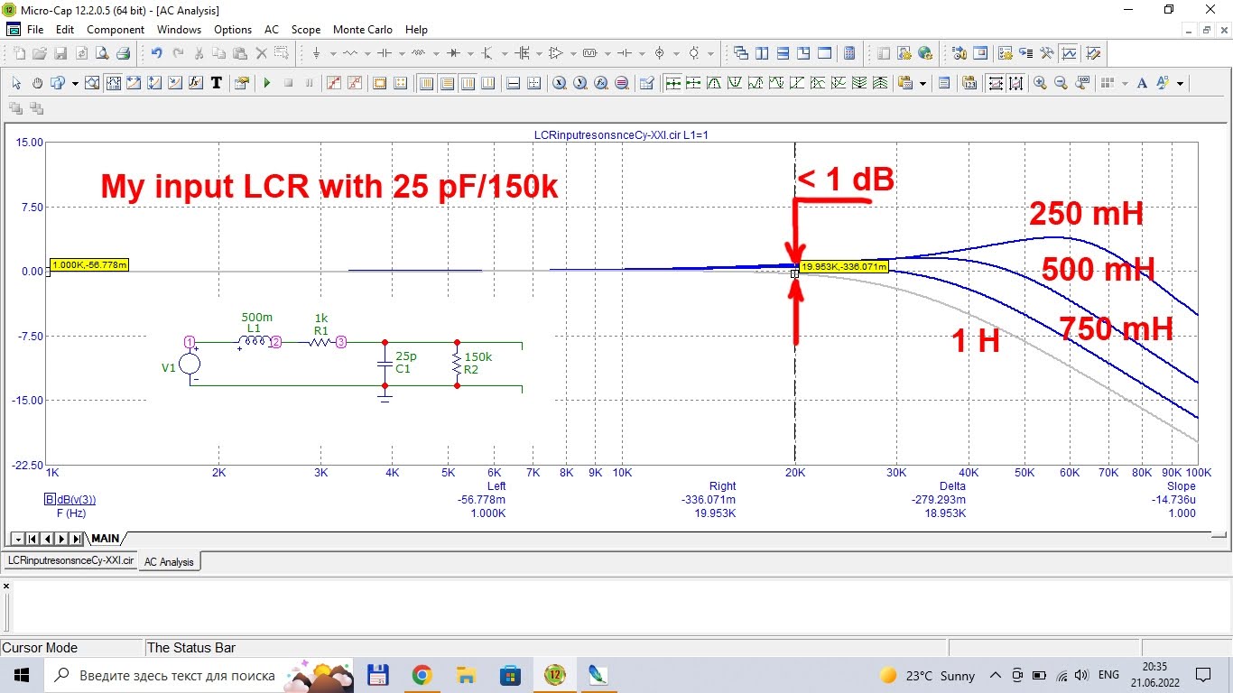

Да, все именно так. Только уточню, что замеряем не спектральную плотность шума в полосе 20 кГц, а корень из интеграла квадрата этой спектральной плотности в полосе 20 кГц. И последовательно со входом вешаем стандартный эквивалент ММ бошки = 500 мГн + 1 кОм. При измеренях можно дополнительно сделать замер при козе входа, но обязательно указать, что цифра при козе. Она имеет смысл только если мы планируем расширить зону применения нашего фонокора для МС бошек, и при этом надо СШ не относительно 5 мВ, а относительно 0,3 мВ, согласно ГОСТ24838, стр.3 табл.2 [ https://www.*******.com/posts/pros-and-cons-of-87225444 ]. Удачи!
Не туда копаете.
Шум корректора не самое противное, все равно на пластинке больше, -72 дБ (без МЭК А), но с головой, вполне достаточно для комфортного прослушивания.
Перегрузочная способность. Максимум, что попадалось на пластинках 28см/сек на тестовой и иголка уже скачет и слушать такое не будешь, нафига вам эти 30 - 40 дБ запаса, чего вы там услышите?
Важно. Вот отношение корректора к импульсной помехе, тут да, желательно, чтобы импульсная помеха не вызывала колебательного процесса и быстро затухала, иначе получаем сильно шкворчащий корректор, что на слух не очень. Ну и конечно точное соответствие стандартной АЧХ коррекции вместе с головой, нужно настраивать по измерительной пластинке в реальных условиях.
Копаете это вы, а мы ваяем :)

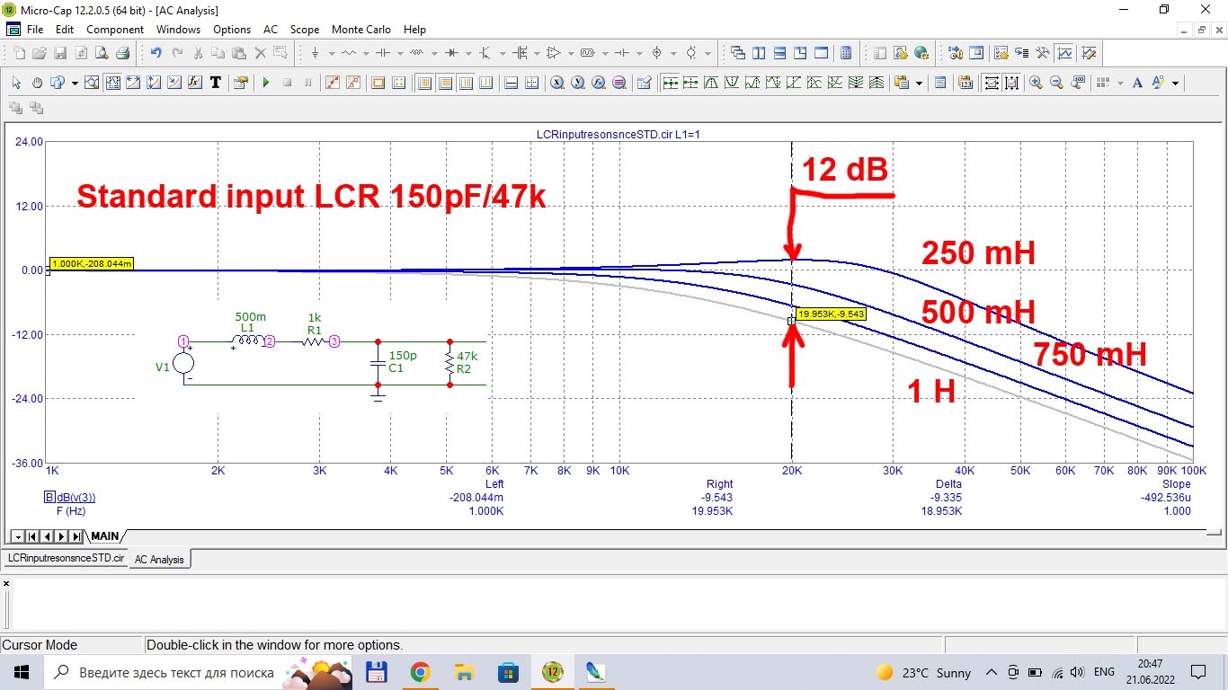

Отношение корректора к импульсной помехе определяется минимальной входной емкостью и апериодической ВЧ коррекцией [ https://www.*******.com/posts/kritichnost-lcr-68630348 ], а также правильной общей ООС в первый каскад.
    158.1 KB · Просмотры: 85
    150.1 KB · Просмотры: 65
Ну разве что ради академического интереса.
А вот здесь как раз полезно сделать нестандартное входное сопротивление, обычно около 7к, чтобы на индуктивности головы сделать ТАУ75, бонусом уходим от гегемонии кабельной и входной емкости, чуть теряем в шумах, но не всегда, зато импульсная помеха проскакивает не наводя дополнительных колебаний, хоть и затухающих. Тут заметил, если весь тракт пропускает эту помеху, не добавляет ей шумового хвоста и стоит приличная пищалка ленточная в колонках, то на слух царапки воспринимаются слабо. хотя микрофоном их прекрасно видно и они имеют достаточную амплитуду. С 2ГД-36 такой фокус не проходит, сильно шкворчит.
