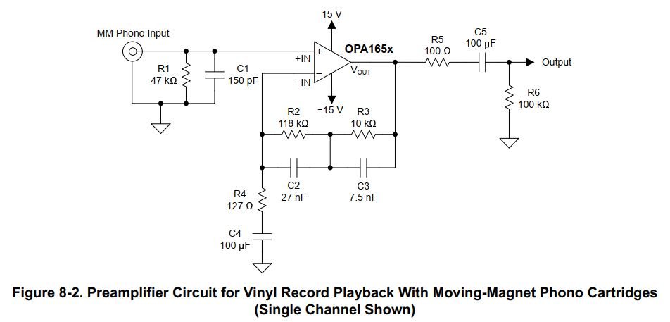

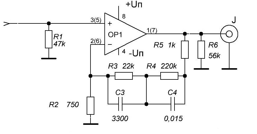

Интересует УК на одном (корпусе) ОУ. Есть ли какая то схема нормальная и малошумящая? я сколько не пробую, то даже -60дб по шуму не могу получить((((

схемка там обычная с коррекцией в обратной связи. оу все какие были 5532, 072, 082, 823, 4558 ......

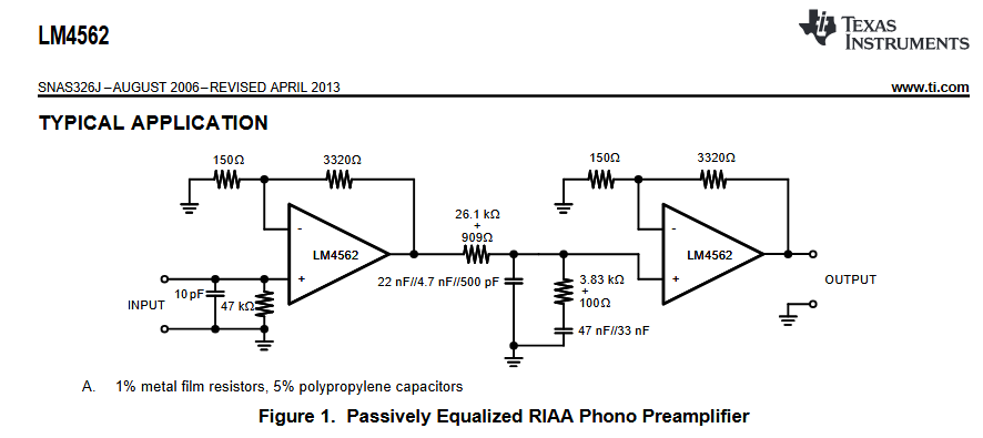

Бери сдвоенный опер в одном корпусе. Сашко Бокарев собирал на одном опере, у него должна быть схема.
проблема в "винтажных" усилителях и проигрывателях, где корректор на 1 корпус оу и паять паука не хочется

а штука в том что без холодильника оно и будет шуметь. ежели только попробовать резистор который параллельно входу увеличить до 220кОм, а кондёр там же- уменьшить. Во. Суховская "пассивная охлаждёнка". ОУ конечно лучше с пылевым входом. 072
вход стандартный 47ком без конденсатора. поставить 220ком и шум упадет?

ну вот хотелось бы понять какая эта схема, это раз. И ежели что- закороченный вход для полевиков- очень малое сопротивление источника, тут как раз они шуметь умеют даже с закороченным. )

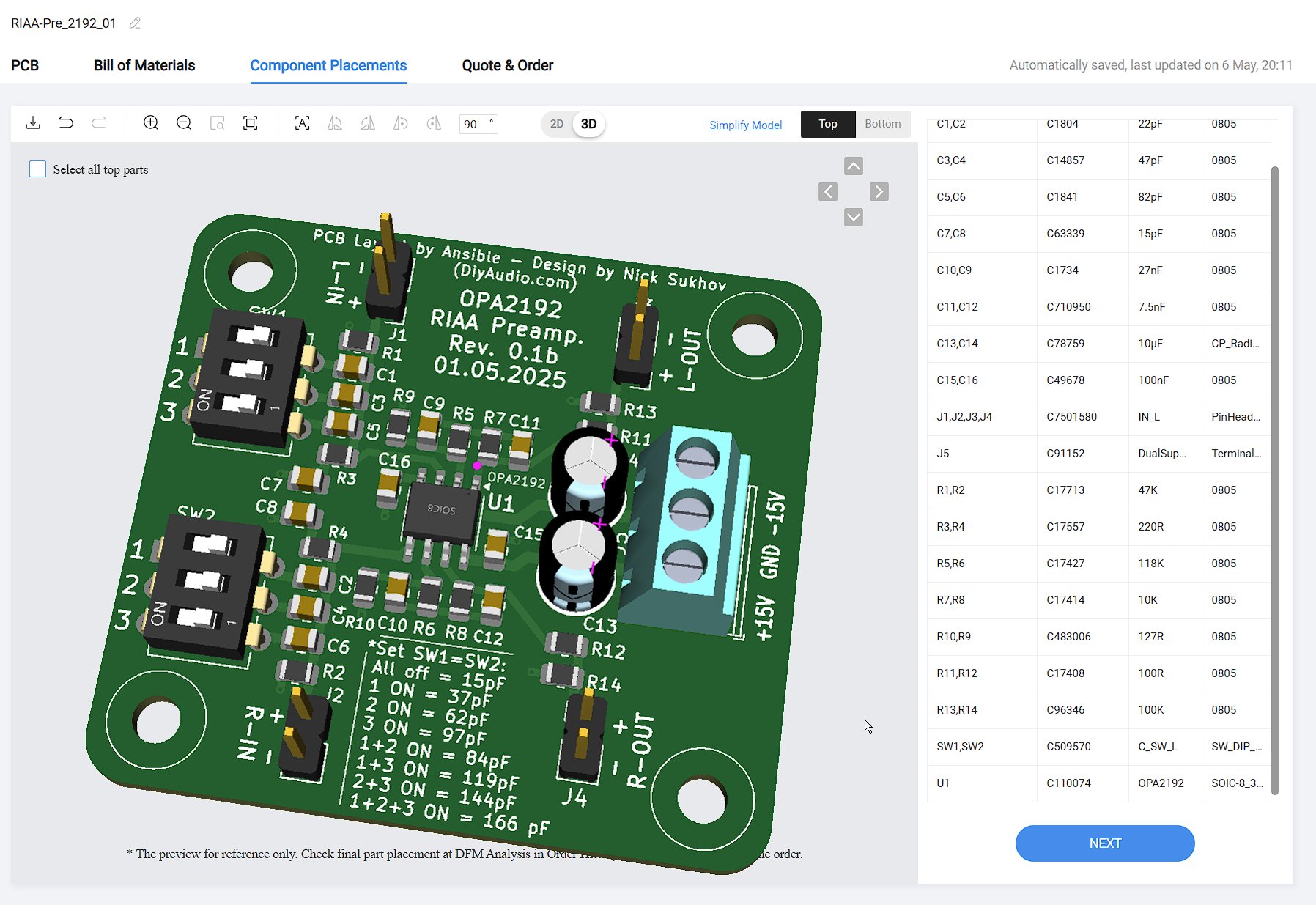

Суховский бюджетник на одном ОУ вот тут (Италия) и тут - герберы + центроиды . Если заказывать в Италии, то полностью собранный и испытанный встанет 35 евриков, а если сборку заказывать в Китае (JLCPCB, как на фотке в аттаче), то уложишься в червонец евриков. ЗЫ. Неуло спасиб канеш за рекламу, токо ОУ нада не ТЛ072, а ОРА2192 (шумы в 3 раза меньше, офсет в 500 раз меньше, клир вместо 0,01% - 0.00008%), да и вход надо не 220 кОм, а 150.
    306.2 KB · Просмотры: 10

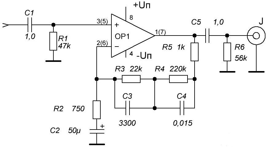

не ну, тут Сухов прав. Входной кондёр, кондёр в оос на землю и выходной кондёр, они вообще тут зачем? чтобы что? У тебя на входе полевого ОУ заведомо будет ноль вольт и ток утечки полевиков на уровне единиц пикоампер. Меньше утечки собственно конденсатора.
понятно что без входного конденсатора) а без остальных как?
вот суховская схема по его ссылке
    39.2 KB · Просмотры: 18

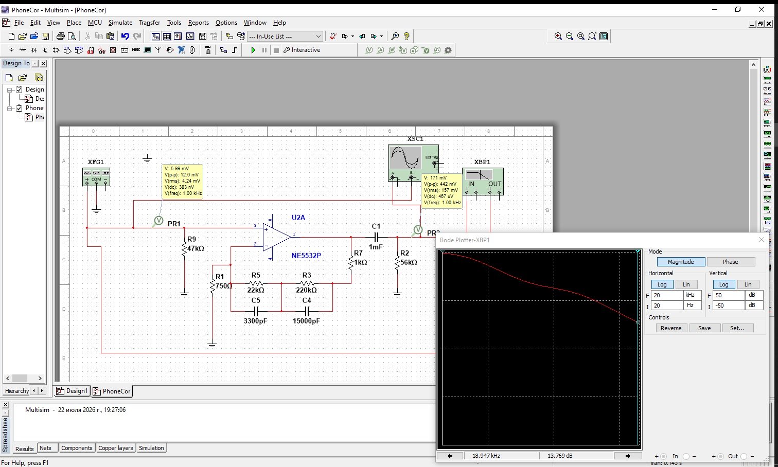

но вопрос, как вытянуть шум лучше -60 дб ?
корпус стандартный дип8

дорогой ты мой человечище, глыба, можно сказать. твои нановольты при резисторе на входе 47 к можешь свернуть в трубку
5 nV/ √H у OPA192\2192\4192
И то многовато, как показывает практика. По сравнению с 0.9 у входного полевого каскада.
Упадёт. Только добротность контура будет слишком высокая. Попробуй в симуляторе.
