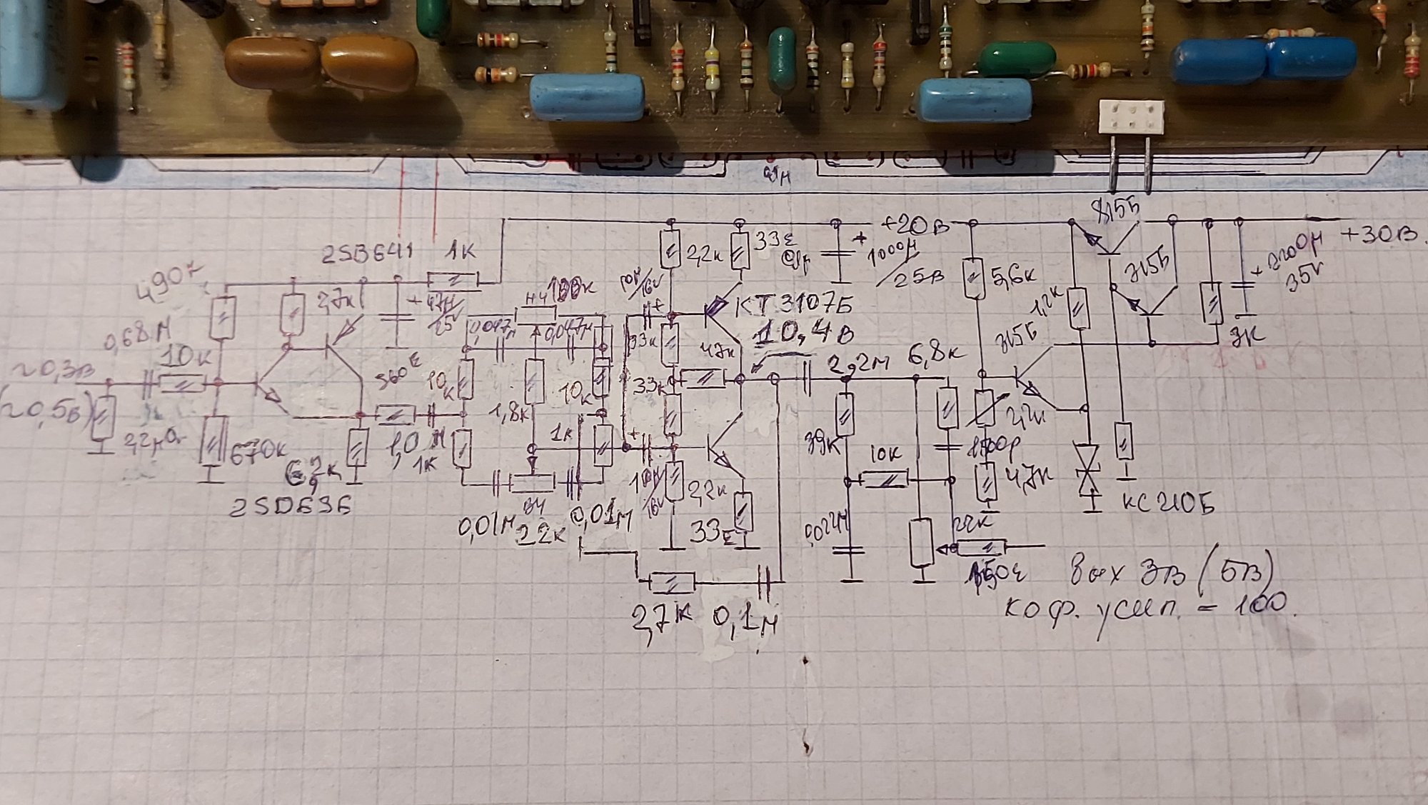

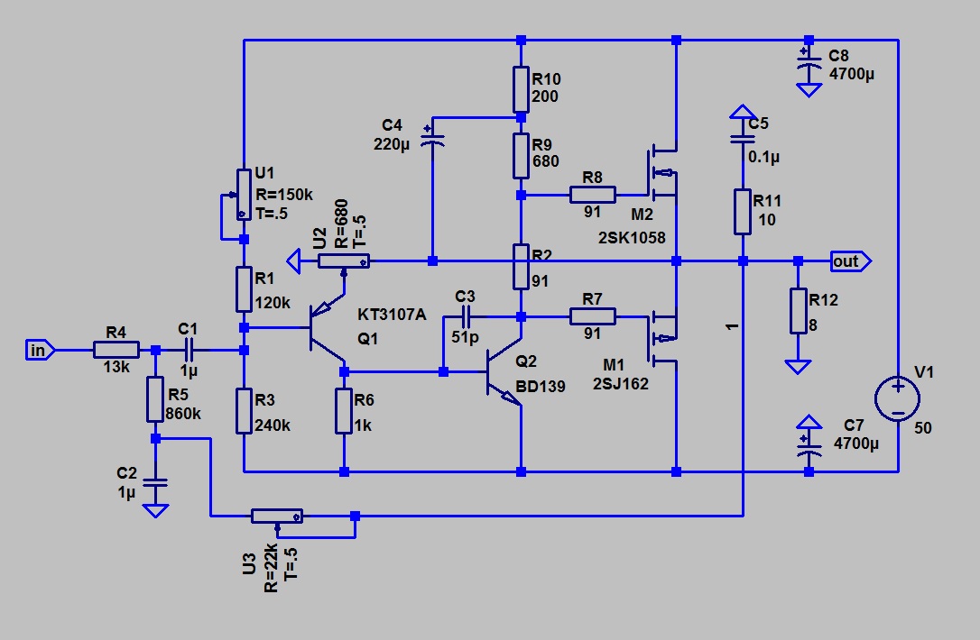

Вернемся к усилителям. Вот что получилось вчера при повторении схемы Ивана Тимофеевича Акулиничева , но на современной базе.
Напрашивается вариант Убрать всё лишнее. Сегодня опробую.

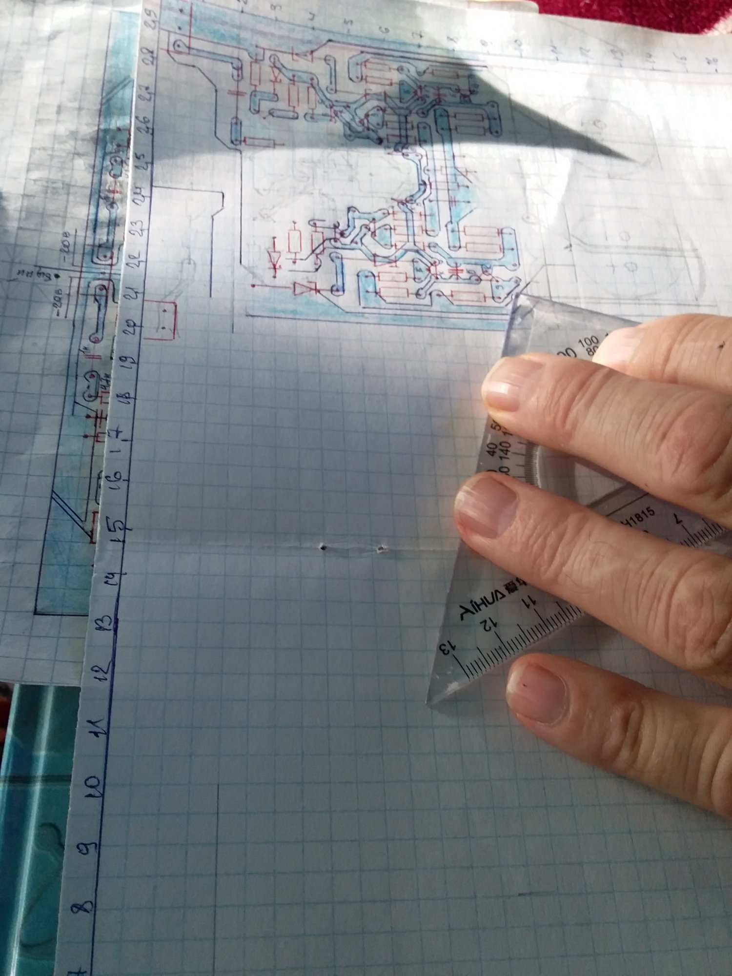

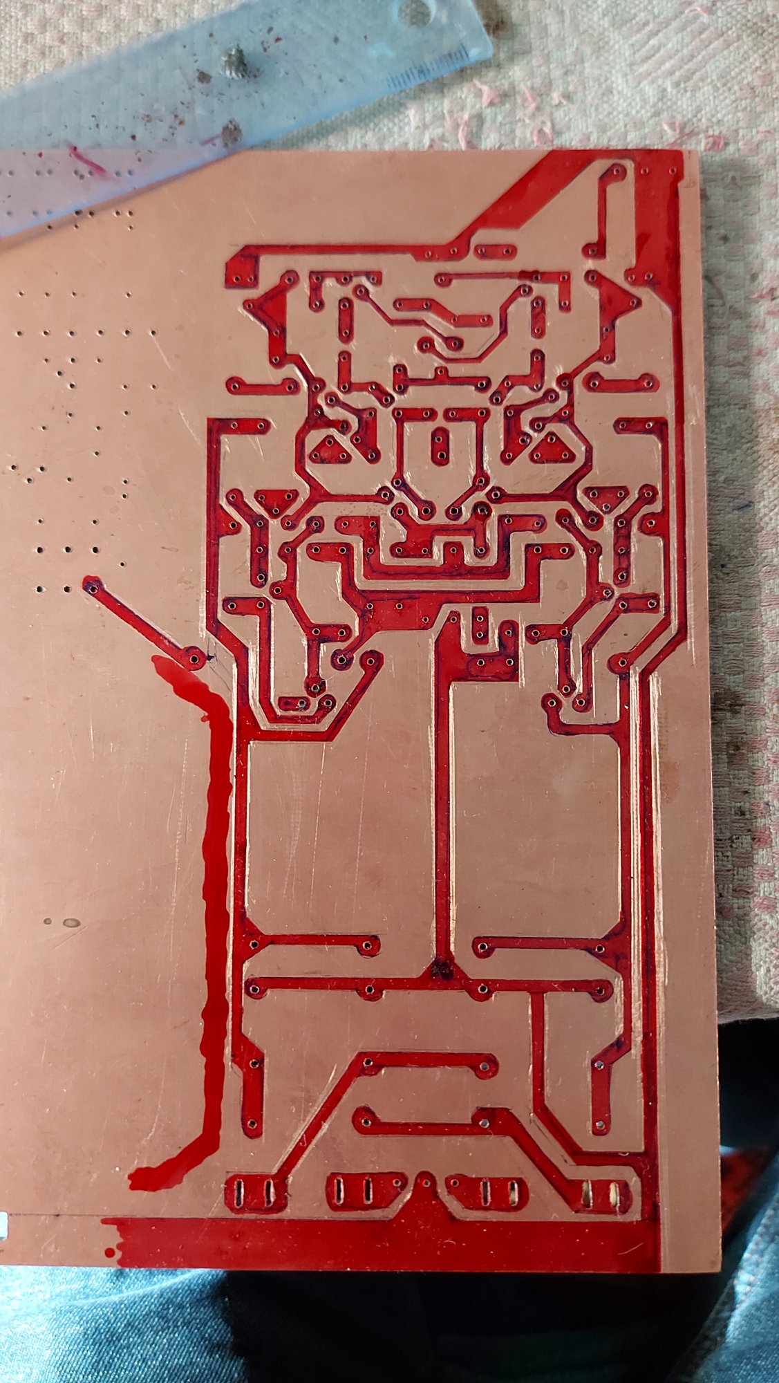

Освоить не проблема, пару часов на функционал, но так удобнее. Как говорится каждому свое
Именно так. В 80-е за день успевал с нуля нарисовать плату, перенести на текстолит, вытравить, высверлить, набить и настроить. И дома послушать новое устройство.

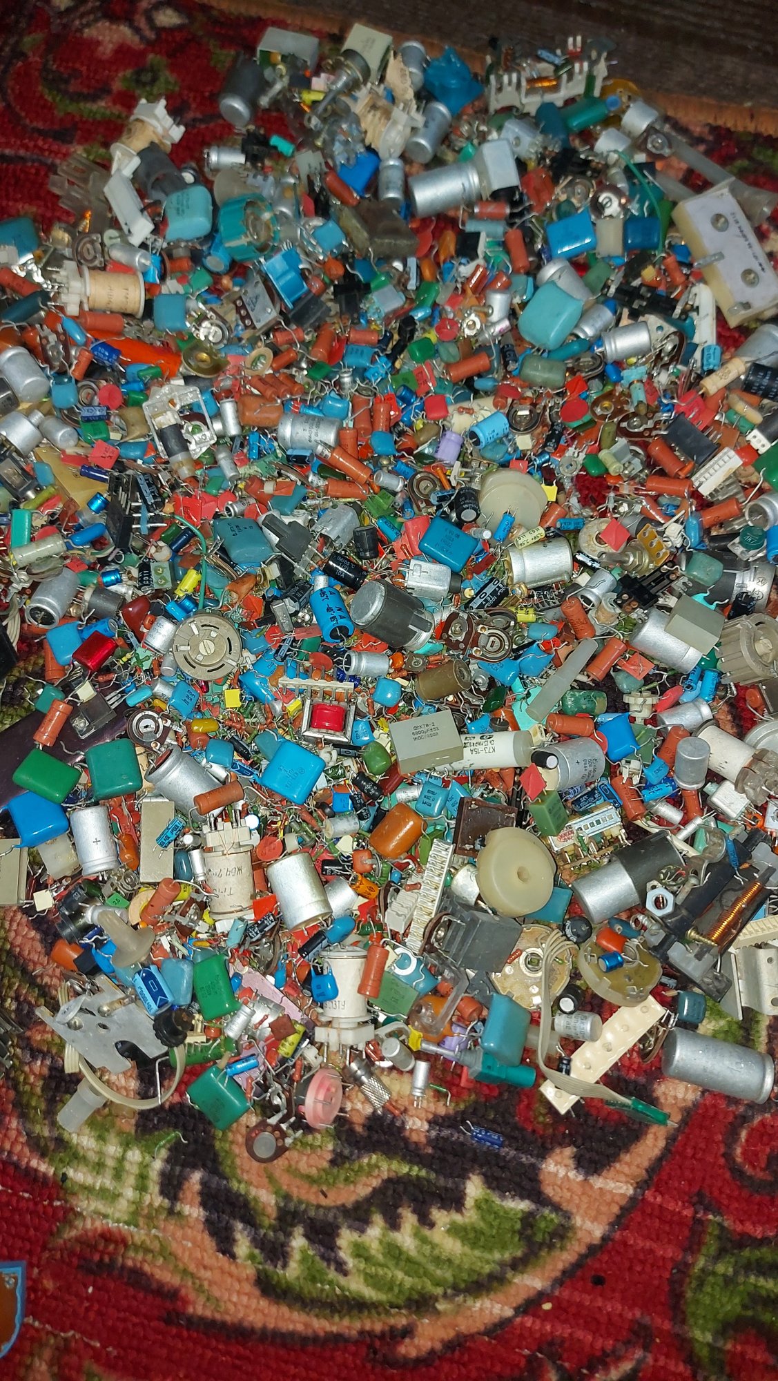

Самый продолжительный и нудный процесс, подбор радио деталей, первая из 10 коробок(( позже добавлю финальную схему своего усилителя

ужас :) я обычно если распаиваю. то сразу сортирую (это, кстати, успокаивает :) )

Наличие такого количества деталей иногда играет злые шутки - проще вообще купить детали, чем их найти, если и вспомнишь, что они есть :)
Есть такое😁 проще найти то чего нет а не то что нужно, при сборке брига кондеры питания 2 недели искали.😄

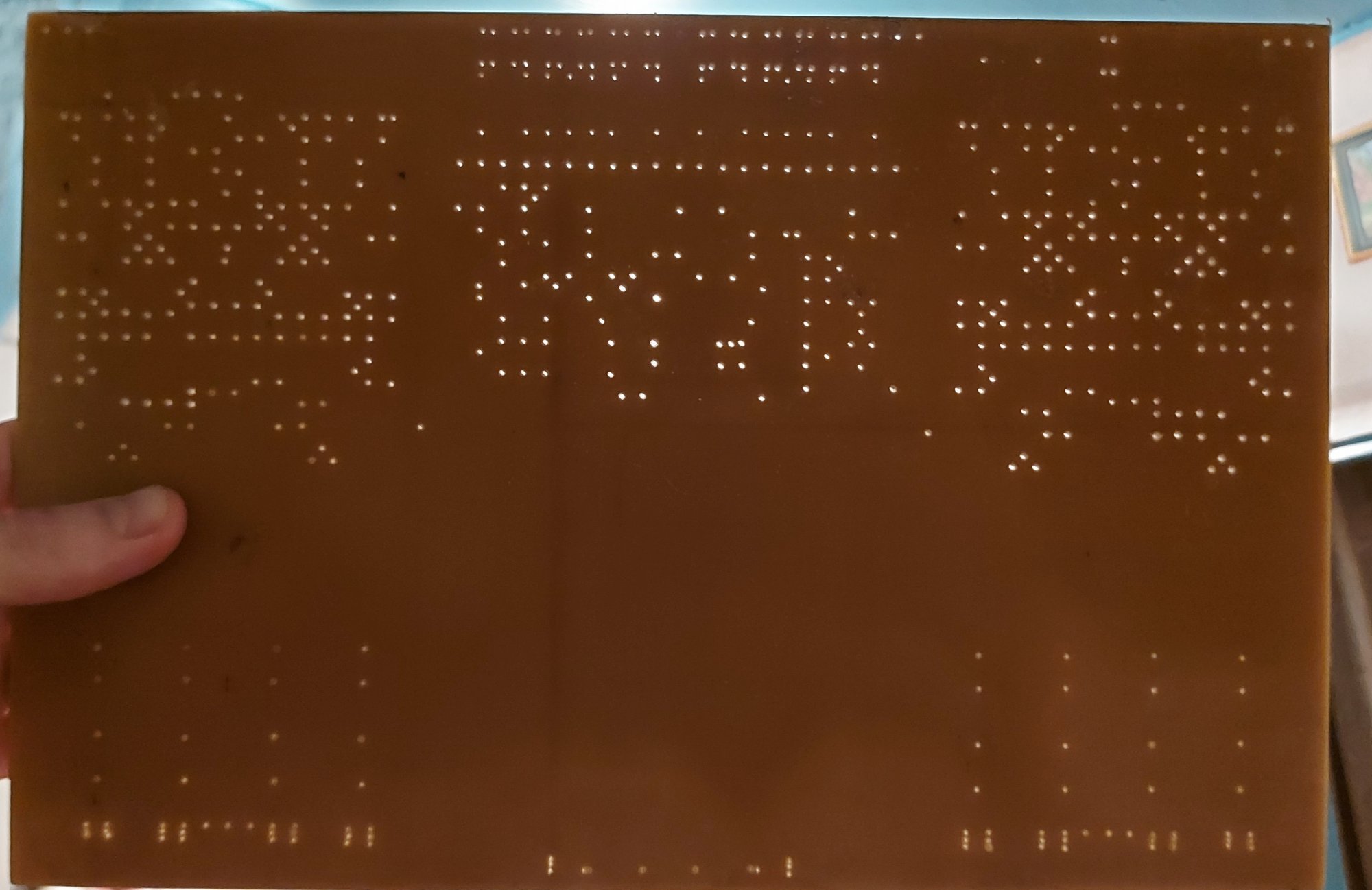

20201228_222829.jpgплата просверлина под свой усилитель , в скором времени отпишусь о готовности и что получится , надеюсь что получится , если все хорошо будет, потом поделюсь финальной схемой ибо перероботок было много. Предположительная мощность 2х20ватт, и возможно ИБП но это уже позже , форм фактор стандартный , идея собрать стойку своими руками свои корпуса , свой размер усилителей 35х25х7 см, в стойку войдут бриг 001, ум шуширина за 78 год, свой усилитель , и в процессе эквалайзер.
Детали от телевизоров 3УСЦТ составляют солидную часть запасов. Регуляторы фокуса , ускоряющего напряжения , трансики и катушки из строчной развертки, как это знакомо все.
Это в десятку. При условии, что есть, где пойти и купить. Сейчас резисторы МЛТ или МТ нормальные иди и купи, а я посмотрю. :)
Вы правы , отец в 90 занимался ремонтом телевизоров , запасов от разной аппаратуры не только тв, вагон и маленькая тележка, врятле хватит времени все это использовать до глубокой старости, поэтому во всех работах применяется все что имеется ничего не покупается, это ведь тоже куда то нужно девать а выбросить жалко 😁 да ещё коробок 7 абсолютно новых деталей пролежавших более 30-40 лет без дела, урвал по случаю все это добро в городе при закрытии радиомастерской за 10 бутылок пива 🍺, а сейчас у нас один 805 стоит 2000тг 818-819 и того дороже.
