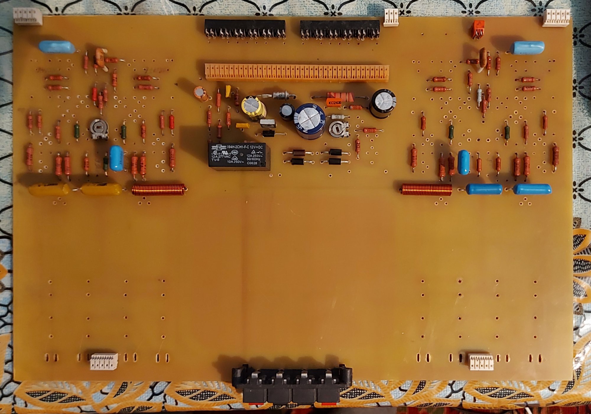

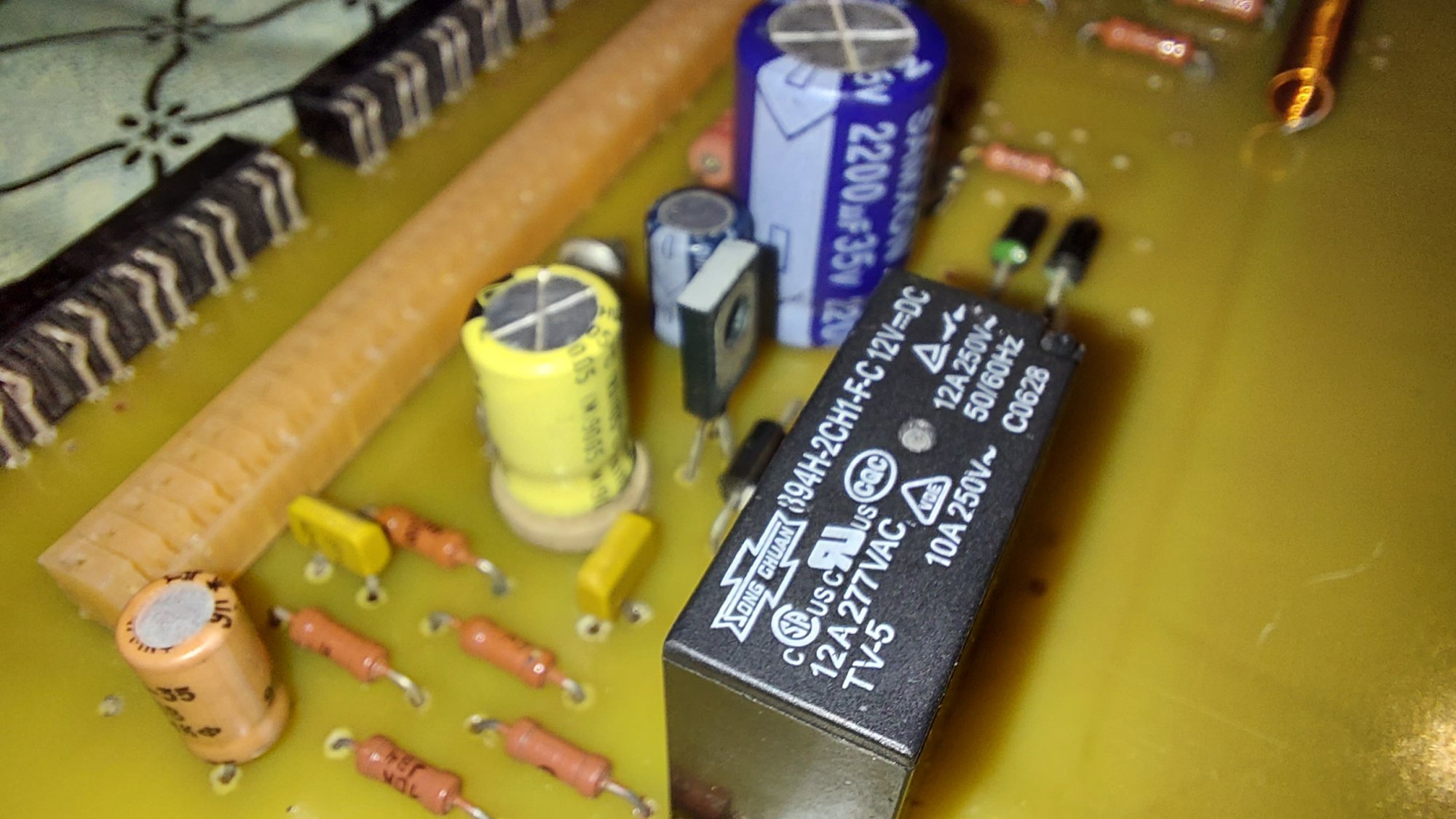

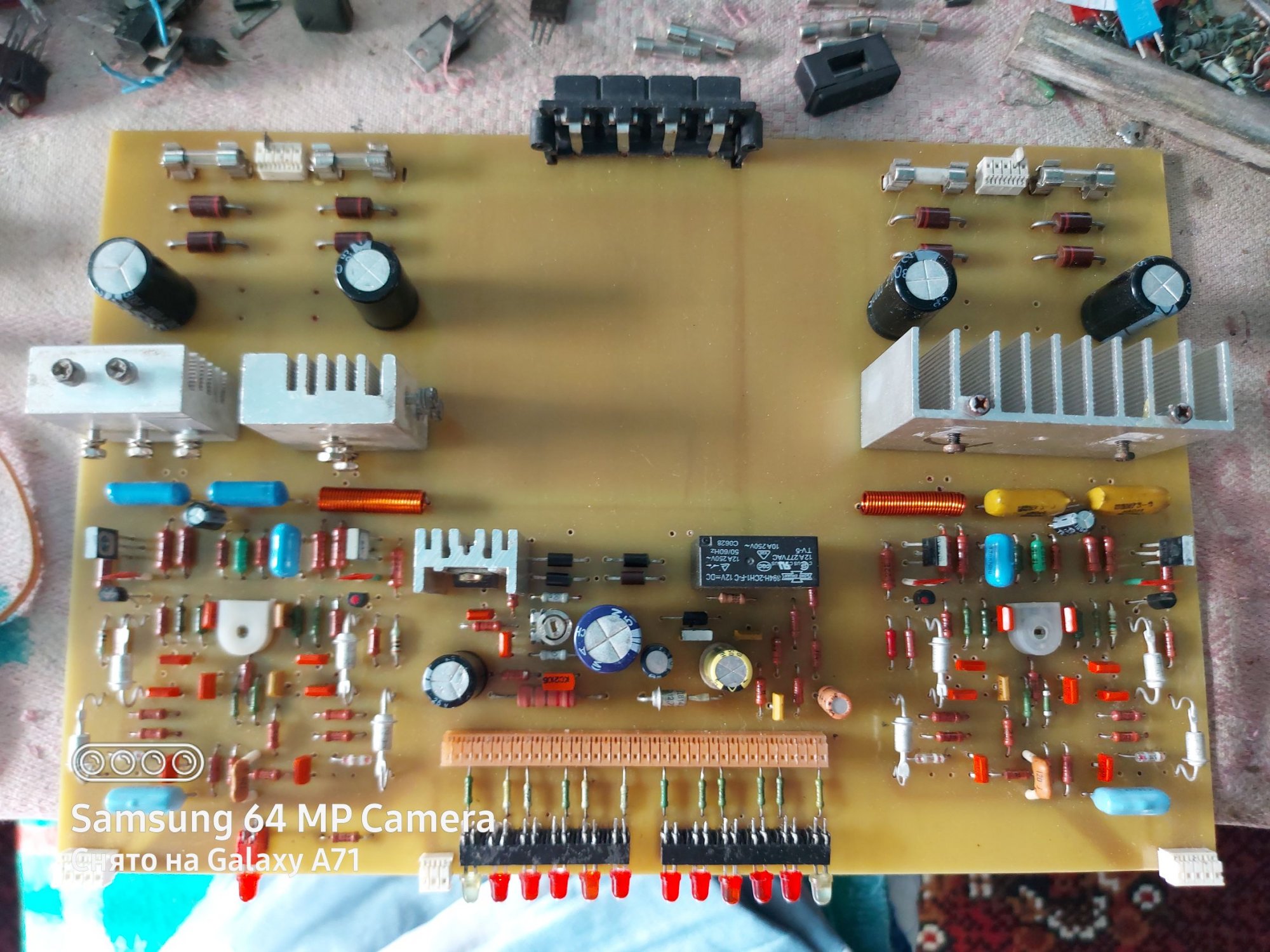

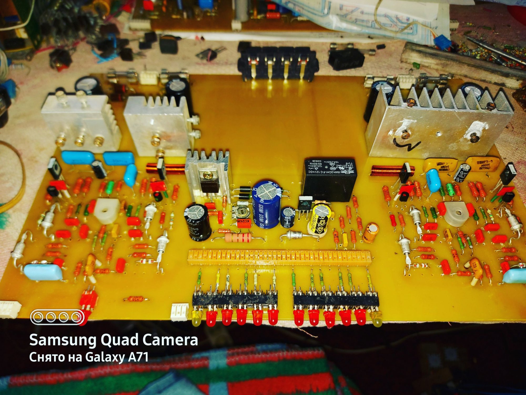

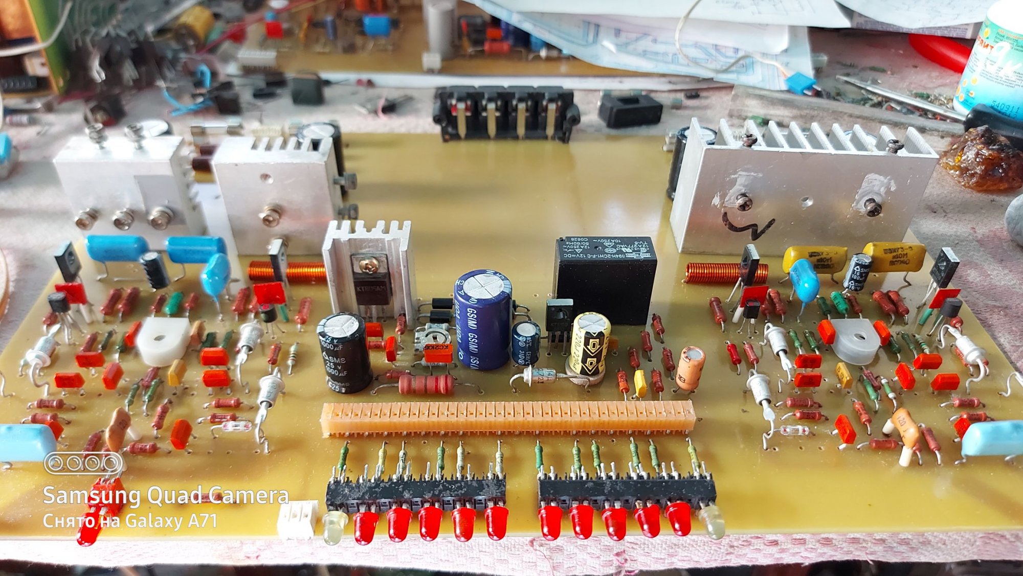

IMG_20210109_135908_127_compress4.jpg20210109_122141_compress17.jpg20210109_122158_compress31.jpg

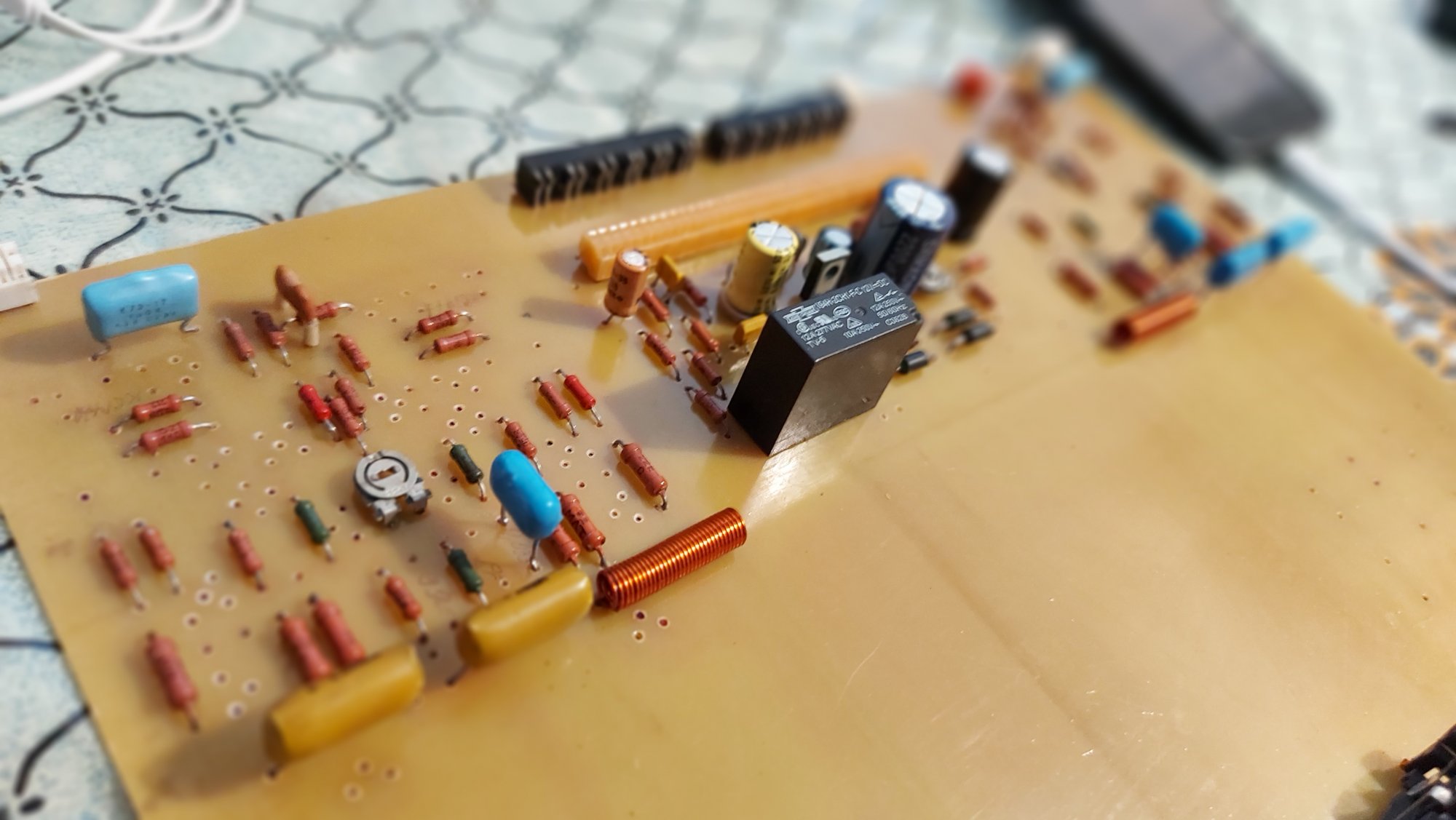

Работа движется к финалу , через пару дней монтаж будет окончен, потом первый запуск и настройка, ну а в финале прослушивание 🙂
    410.3 KB · Просмотры: 182
24 Ноя 2019
133
61
11
31
Казахстан

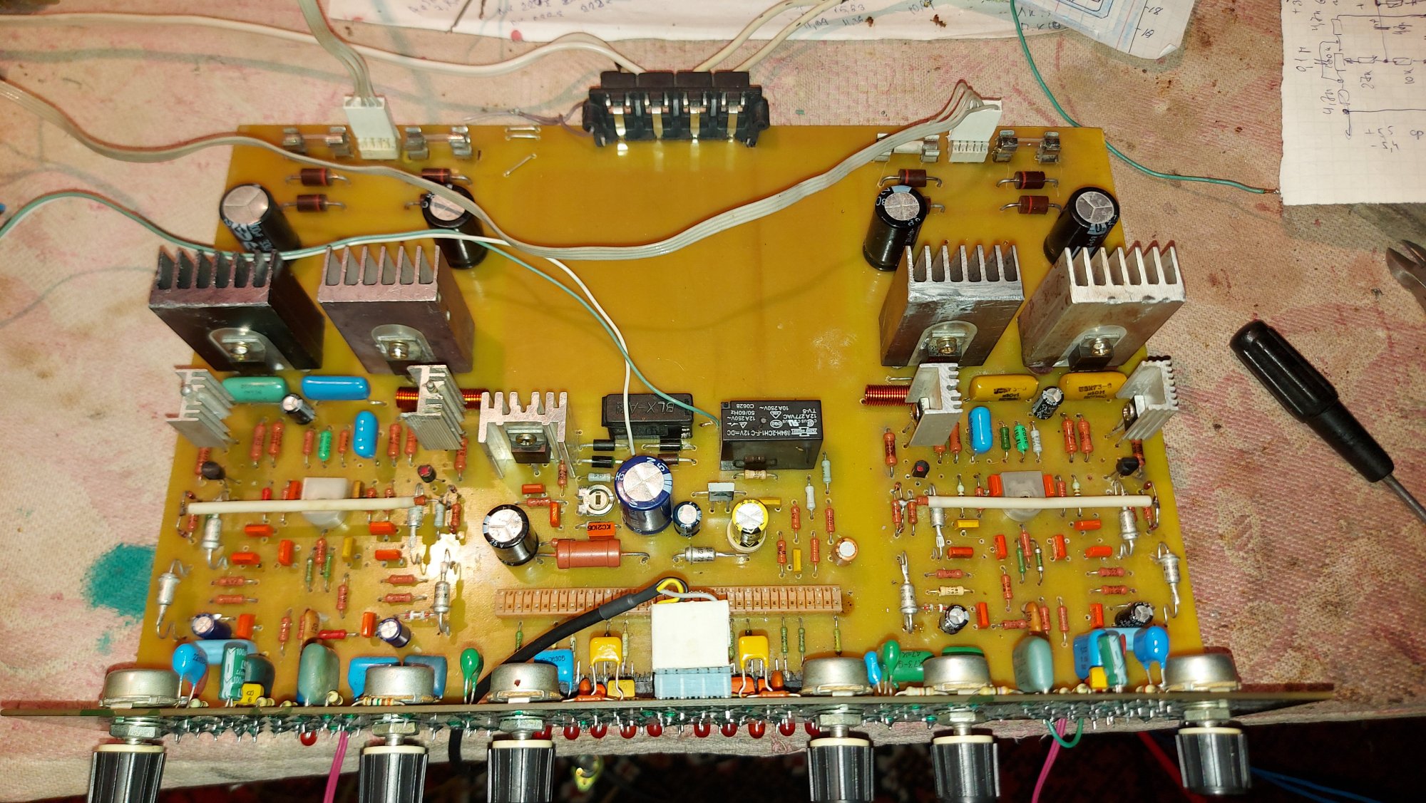

2 недели спустя первого запуска. Долгие 2 недели поиска решений для стабильной и приятной работы усилителя. И вот наконец пришол сегодняшней день и все заработало как нужно, огромное количество изменений. Самое сложное было заставить 8 транзисторов работать как микросхема К544уд2. Звуком доволен на все 200%, звучит очень приятно, нч чёткие, упругие, напористые ни какой гулкости и размазанности. Содня на день выложу финальную схему.

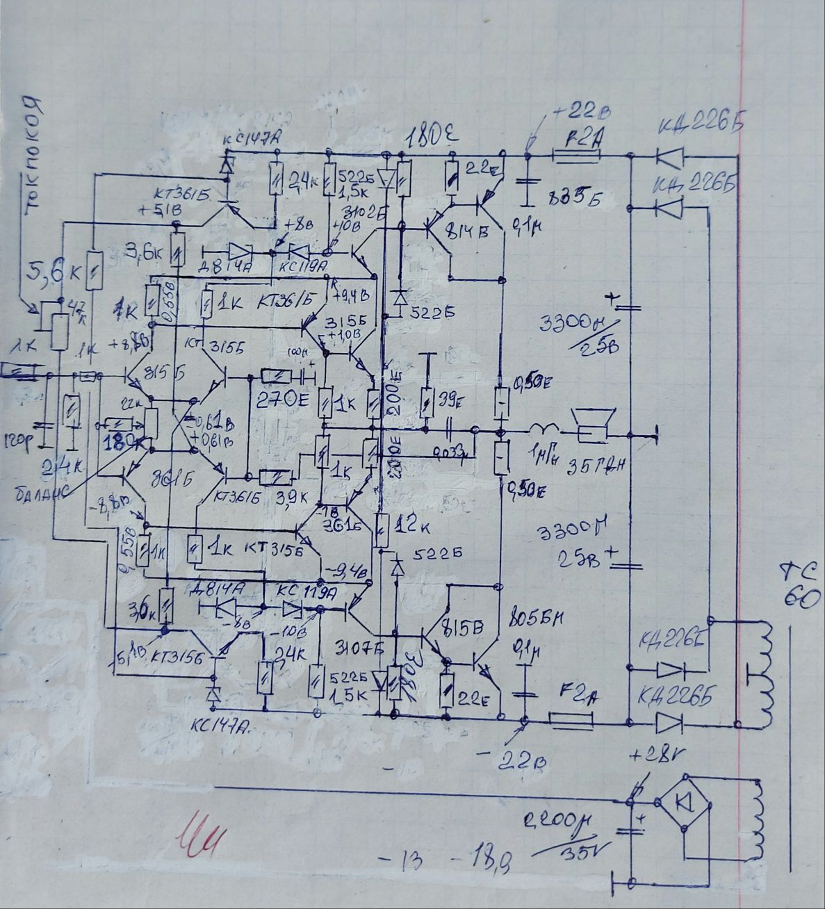

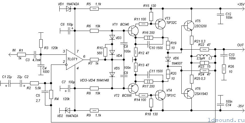

20210130_130130_compress43.jpgвсе готово , финальная схема усилителя собственной разработки !

как выполнен узел термостабилизации ? С разбегу не нашел, кто отвечает за это.
Сложно теоретически объяснить как именно , усилитель работает в режиме А , с нулевым током покоя, на фото выше видно размер радиаторов для выходных транзисторов, нагрев не велик, в номинальной мощности радиаторы холодные , мощность номинальная на 1кгц 18Вт , при включении и выключении абсолютно отсутствуют хлопки. Питание +- 22 В , не менее 1А на канал , управление оконечного каскада осуществляется по шине питания. Абсолютно симметричный вход и выход УМ.
Звук просто порожает своей точностью, на старых давно известных записях открылись новые звуки , доволен 😌

Летом при +40 в тени ваш усилитель покажет , как он относится к нагреву.
И поясните, что такое усилитель в А классе с нулевым током покоя. Я отстал.
Этим летом и проверим в самых жёстких условиях, когда в огороде копаюсь, мой кумир 001 иногда амфитон 75у 101с нагревались до явного запаха перегретого металла. Изначально схема планировалось в классе АБ но и с нулевым током покоя как класс А работает стабильно. Изначально после первого запуска нагрев был страшный , потом пришлось внедрить диоды кд522 в базы предвыходных транзисторов которые не дают увеличивать напряжение базового смещения , которое не привешает 0,35В выходных транзисторов и определяет ток протикаемый через переходы выходных транзисторов , тем самым и получилась термостабилизация.

Насчет сгоревших УНЧей с могучей термостабилизацией- тут варианты, от отказа самой цепи той стабилизации до возбуда в выходном каскаде с мгновенной смертью. Не факт.

А в цифрах, сколько Ампер?

Я по отсталости считал, что А класс это ток покоя ну как минимум Ампер. А у вас все как-то круче.
Смещение 0,35 в на базе выходного триода это никак не А. А скорее АВВВВВВВВ, в тени плавно переходящее в В.
Извините, 😱, за 3 недели работы с усилителем уже колоссальное утомление мозга , ошибся, усилитель класса Б , но и может работать в классе АБ, мой косяк за не внимательность, бывает.
На данный момент нулевой ток покоя

Ясно. Мне по душе ближе схема Брагина, в которой драйверный каскад на мощных транзисторах работает в А режиме, на средних уровнях работая прямо в нагрузку, а с ростом выходного тока включаются запертые выходные триоды, поддавая тока, а на пиках тока работая в полный рост.
Ток покоя выходных и драйверных триодов задан цепочкой диодов, стоящих на плате и ловящих окружающую температуру.
Ну со схемой брагина знаком есть идея тоже реализовать её в стойку eagle sound , извините в теории с отцом не сильны, описал приблизительно , уже час мучали мозг по теме классификации усилка, по факту класс Б но потребление как у класса А , ток покоя как у класса Б , звук на уровне гораздо лучше на голову шуширина за 78 год , по идее в классе Б такого быть не должно , предполагалось поставить один ТС 60 , но просадка по питанию не допустимая, пока на макете стоят два тс 60 по одному на канал.
П.С. нужно подучить теорию а то все на ощупь да на ощупь и толком не объяснишь.
