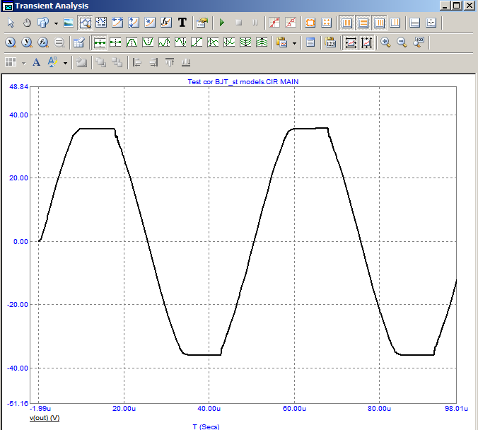

Каждый сделает свой. Вывод, который сделал я, реализован в усилителе Sokol-3LT, описанном выше.
Несколько десятков разных схемотипов сверхлинейников работают без всяких возбудов и проблем но находится очередной пыльным мешком трахнутый упоротый ФЕРН 5000 и начинает копать под Агеева _scare smile_1
Любителям "горбатых" ФЧХ с заходом за -180 посвящается:
Оценка устойчивости САР по логарифмическим частотным характеристикам
Чётное число пересечений уровня -180º графиком фазы петлевого усиления до точки единичного среза (0 дБ) указывает на то, что фаза «ныряет» ниже критического порога, а затем возвращается обратно.
В теории автоматического управления (ТАУ) и проектировании УМЗЧ такая система называется условно устойчивой, если в самой точке 0 дБ запас по фазе положителен.

Жесткий ВЧ-автогенератор при клиппинге
При входе транзисторов из строя в режим насыщения (ограничение сигнала/клиппинг) или при резком изменении уровня сигнала петлевое усиление падает. График АЧХ сдвигается вниз. Точка единичного усиления (0 дБ) попадает в зону, где фаза находится ниже -180º. Усилитель мгновенно самовозбуждается на этой частоте и «защелкивается».

Проверьте схему в симуляторе на выход из клиппинга (тест прямоугольным импульсом с перегрузкой по входу).
