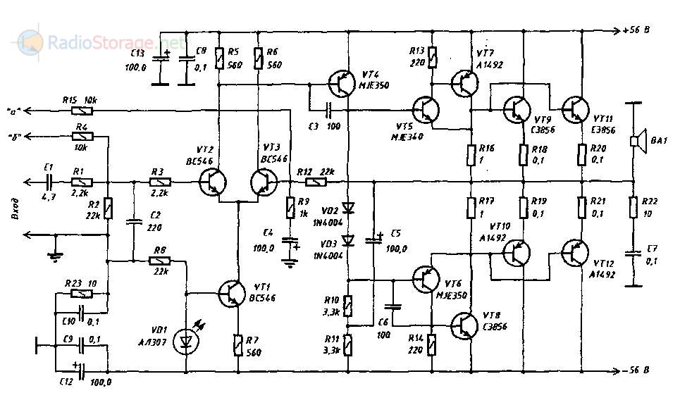

УМЗЧ Sokol-3LT

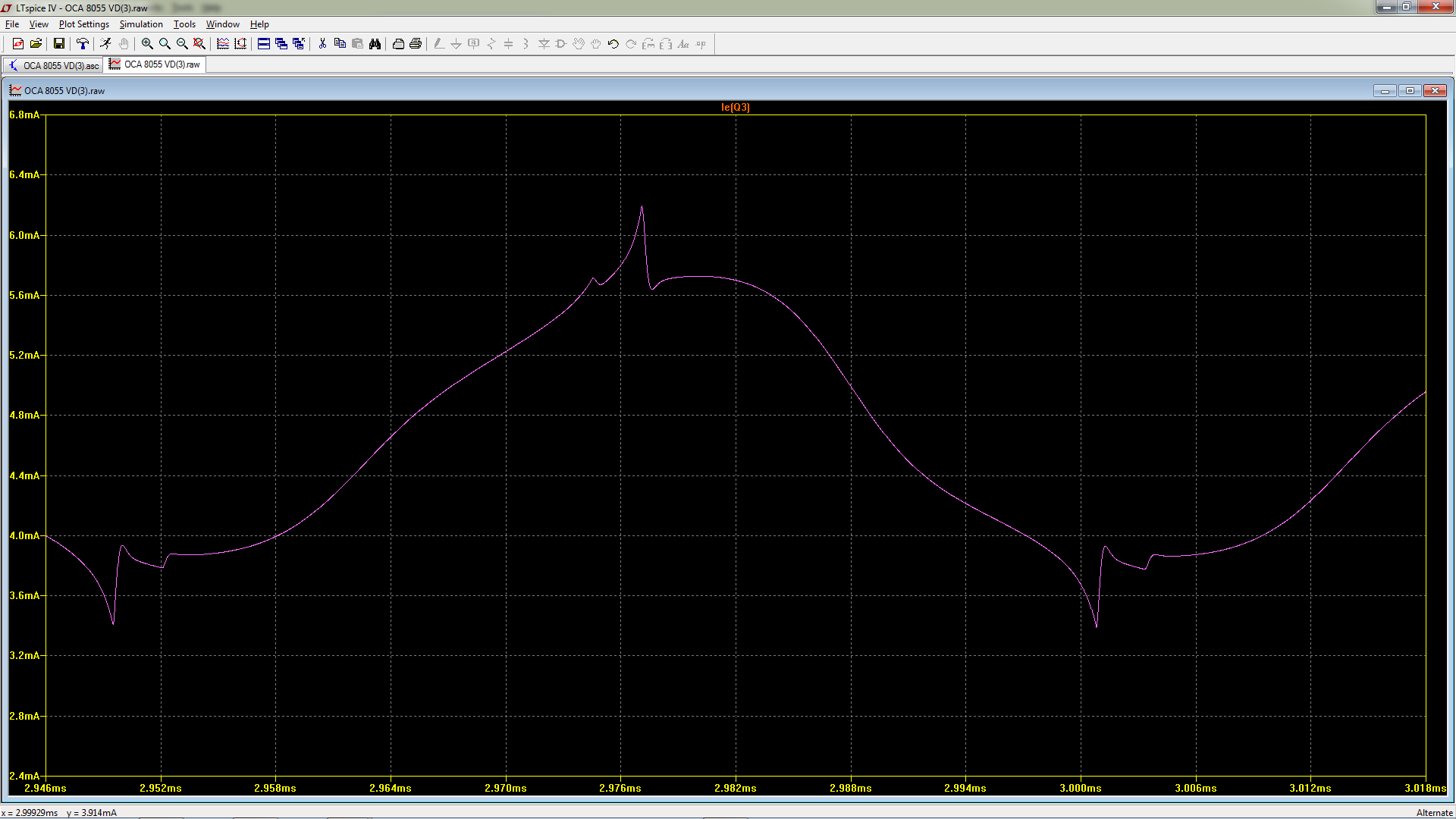

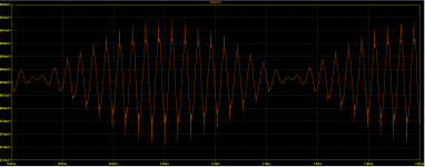

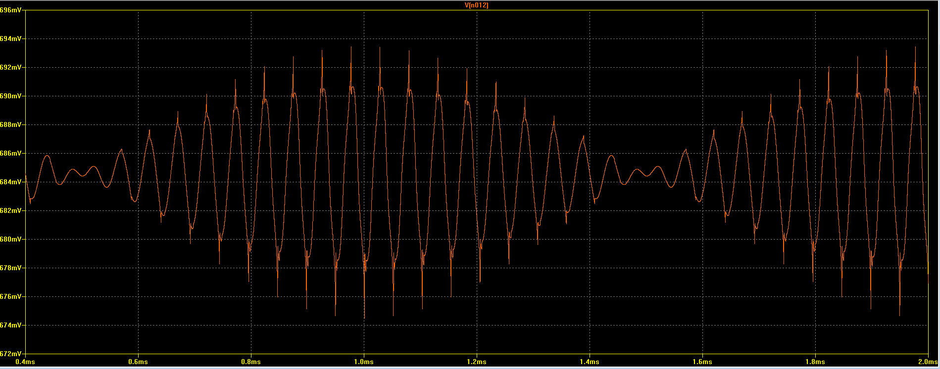

Форма тока на входе усилителей напряжения WASP и Сокола. Насколько нелинейным должен быть тракт сверлинейника, чтобы ОУ пришлось так стараться для компенсации этого безобразия? Может быть счастье не в глубине ООС а в линейности тракта?
Входная ёмкость полевиков так делает с током.

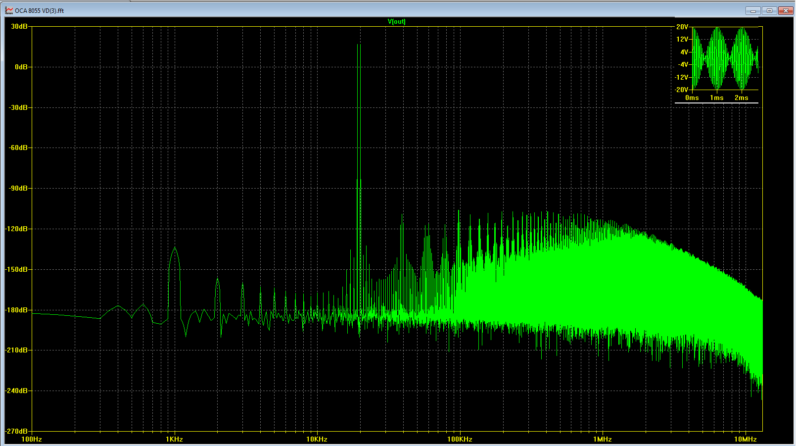

Однако а если глянуть спектры на выходе? То Сокол будет выглядеть ну ооочень бледненько супротив Осы.
