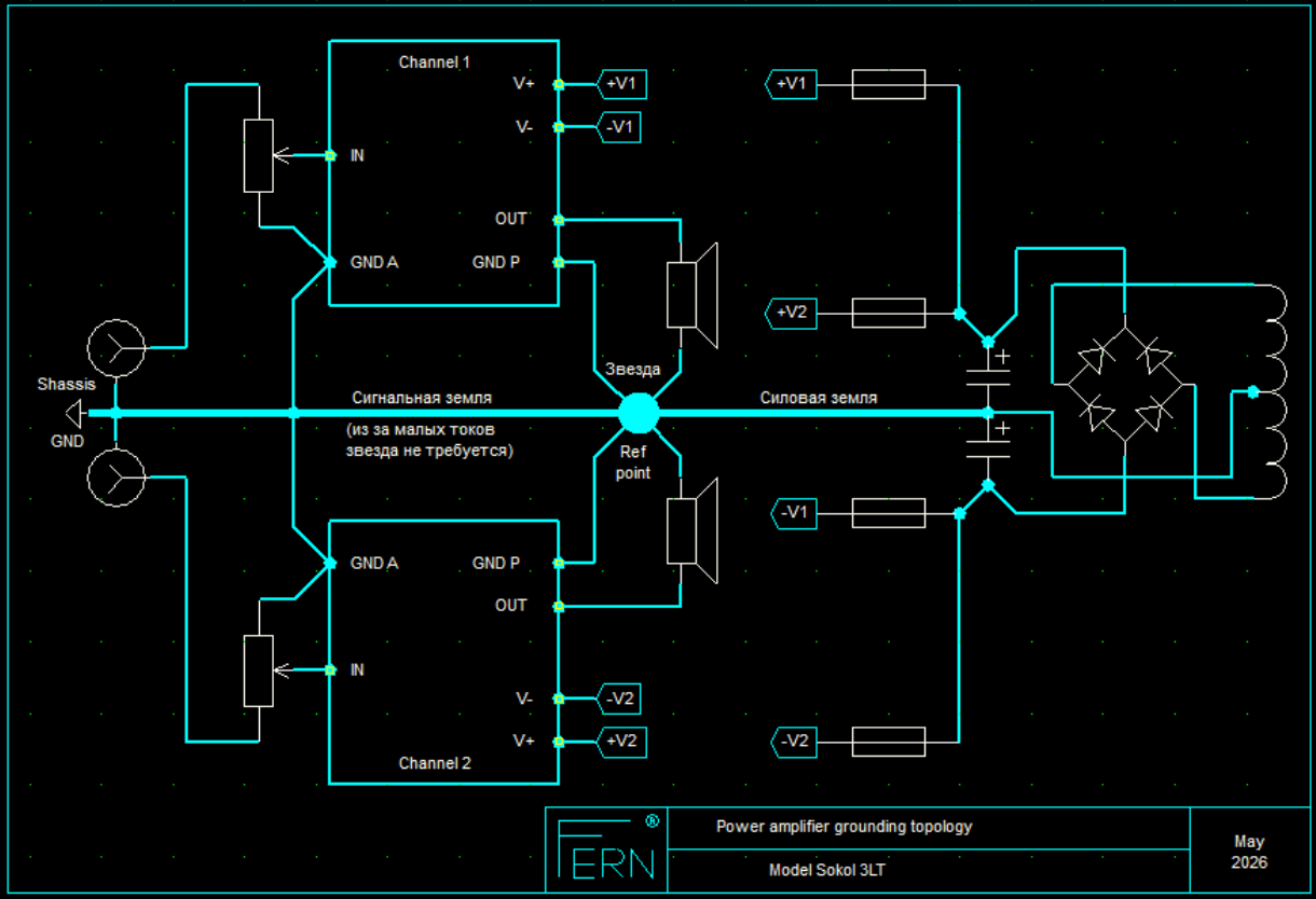

:) я ламповым высокоомным вольтметром "эквипотенциальные" точки на корпусе выискивал..
Делал еще проще, кусок провода, крокодил на железо и айда по плате ходить, по земляным шинам. И находил точки нулевого фона.
Таким способом убрал рычание от мотора в кассетнике Беларусь, мотор коллекторный посадили на землю - "не в ту дверь"
Вот более универсальная схема разводки земли.
