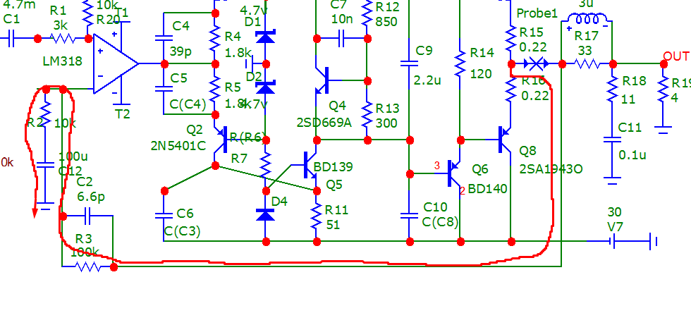

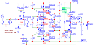

То есть нагрузку мы не учитываем, есть она, нет - пофиг?
Нагрузка от петли ОС отделена на ВЧ импедансом катушки L1 и резистора R17 в параллель. Проверить это можно подключив емкость параллельно нагрузке вплоть до 0.1-0.5мкф. Генерить не должно.
Ну, а переставить пробник, как вам кажется более логичным и проверить изменения дело 1 минуты.
Я свою так проверял. 1мкФ - полет нормальный, дальше не полез, все равно так не бывает :)

Ну, сигнал то ОС идет не от R17, а с выхода. Картинка ниже. И датчик получается внутри.
вот за этот пробник мне микрокап нравится
А то замахаешься в лтс мышкой махать и кнопки нажимать чтобы смотреть.

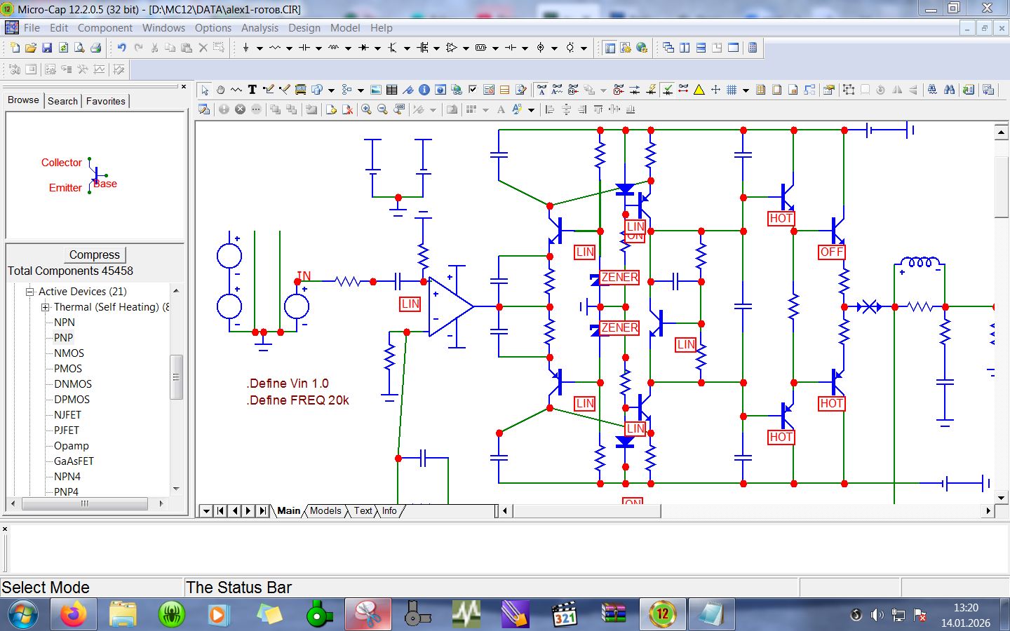

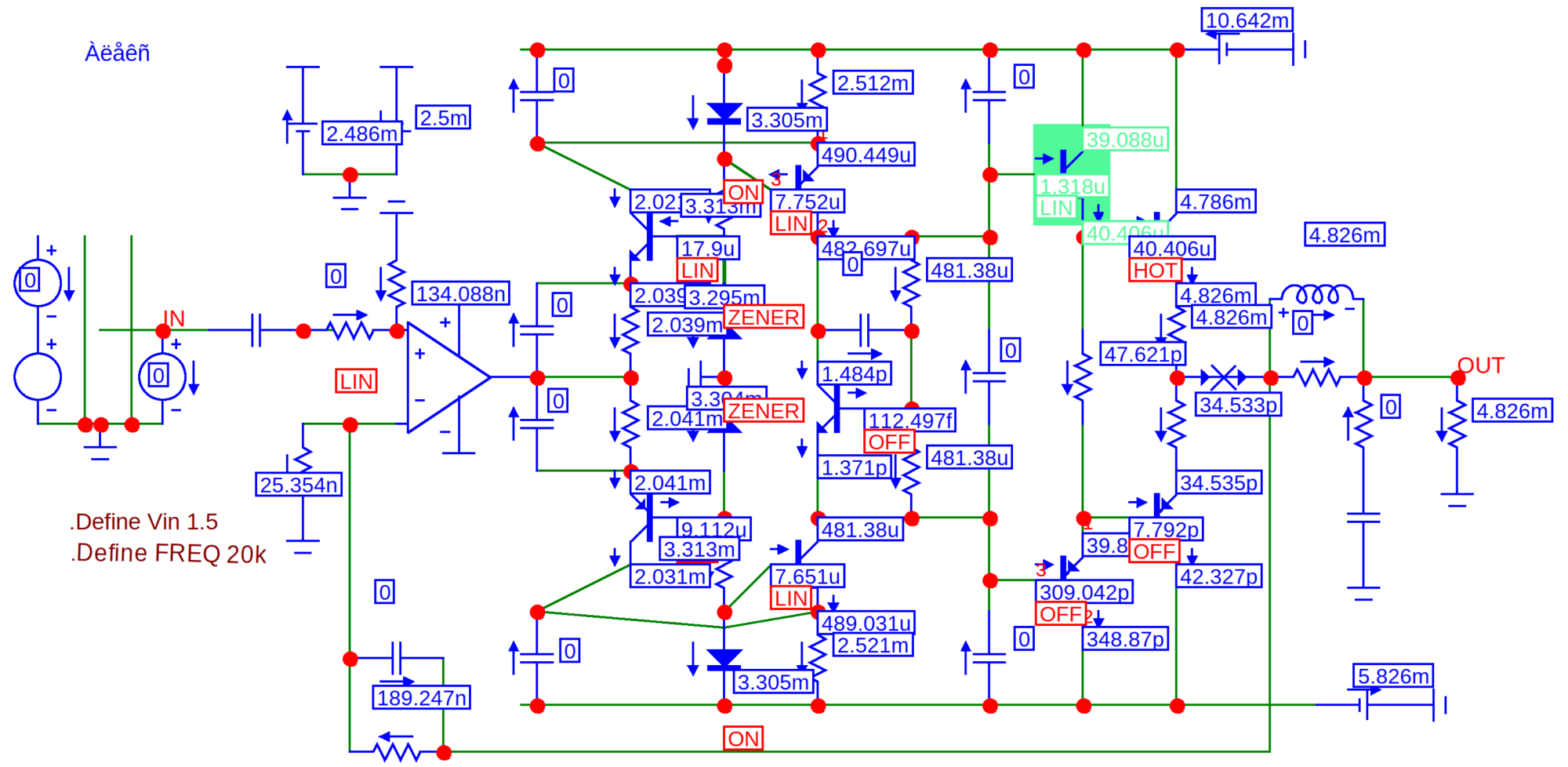

Вроде прибрал,по гонял тыкая во все что можно.
Чем ты тыкал и куда? У тебя тока покоя нет, ток предвыхода больше тока выходника. Тебе же уже давали боле или менее отлаженный вариант, а ты все тычешь.
    326.5 KB · Просмотры: 84
    33.2 KB · Просмотры: 84
Юрий
А сможешь подогнать или как,просто я говорю что учусь,знал бы английский не было проблем.
Замени Д3 и Д4 на светодиоды для начала. Поставь электролит последовательно с Р2. Смотри токи.
Всё здесь.
Алексан,собери двухкаскадную схему и тренируйся на ней, куда, чего и зачем.

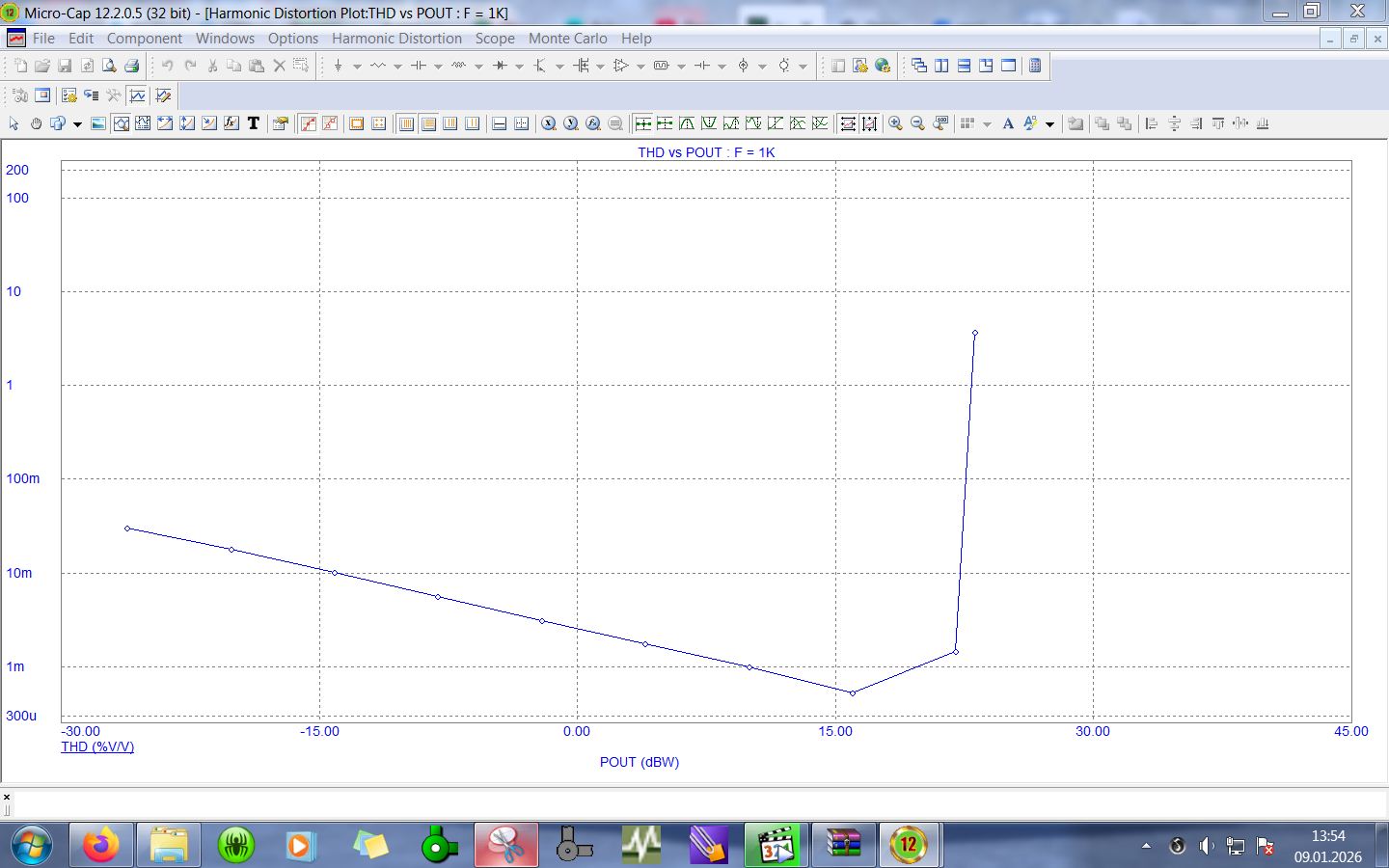

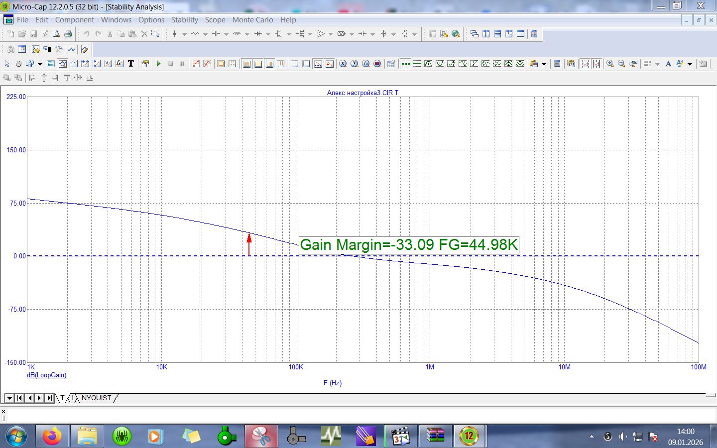

Это что показывает?
Первый зависимость коэффициента гармонических искажений от выходной мощности, второй - фазу петлевого усиления.
