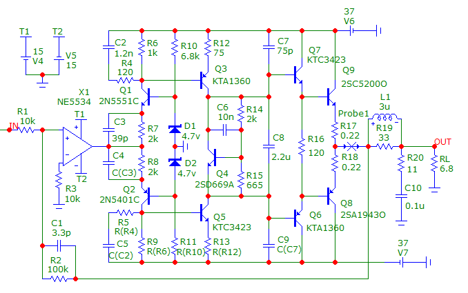

Усилитель "Алекс"
  • Автор темы Автор темы alexsan

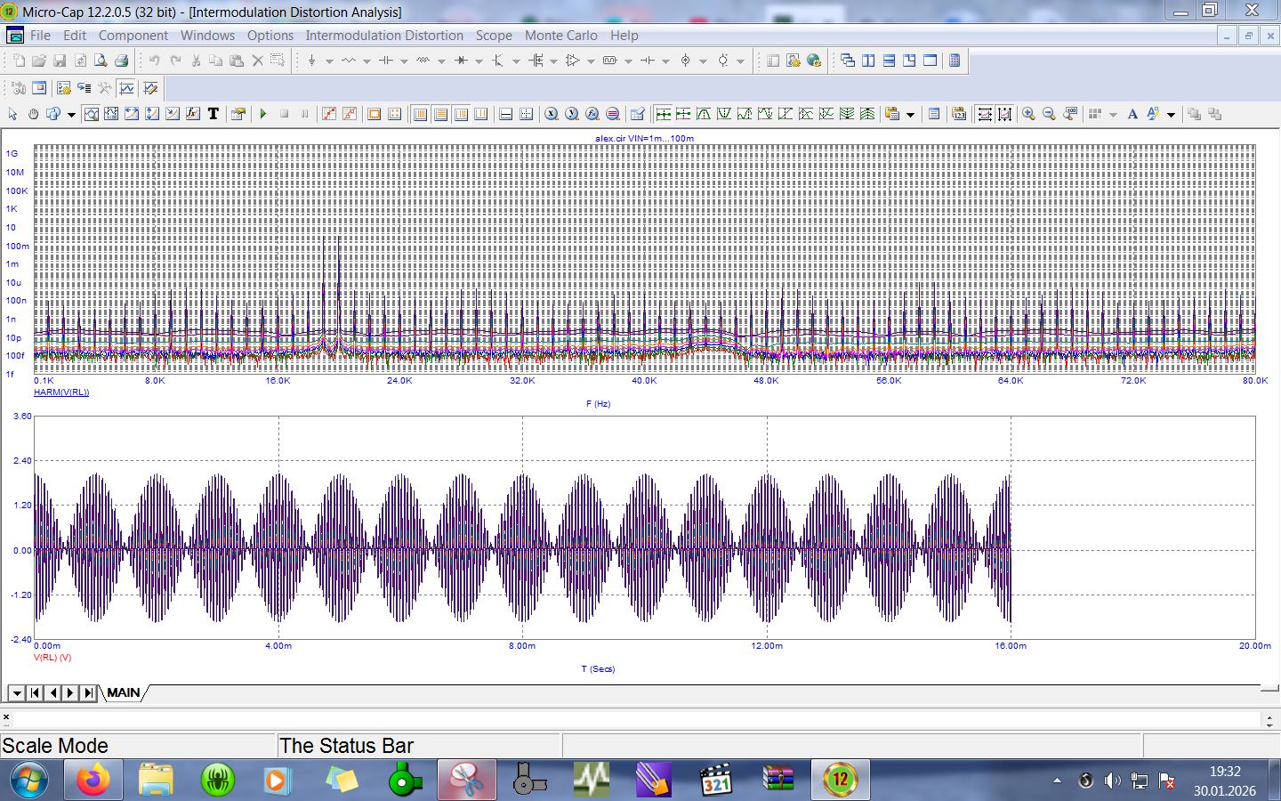

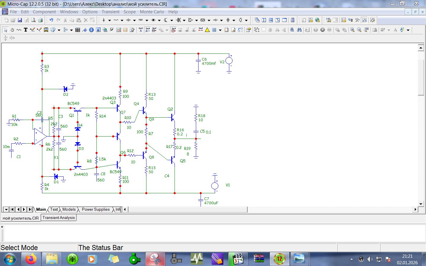

Стандарт мерит на 1к,это макс амплитуда ,а так надо и на нижних частотах и на высоких мерить чтобы понять как будет вести схема.
Искажения на максимальной амплитуде не особо важны, но если они получаются низкими - конечно хорошо.
Опыт ламповиков показывает, что если на малых мощностях звук устраивает, то в пиках искажения его не портит.
Тут чисто метрологическая проблема.
Ты мне сначала найди нормальный генератор на 20кГц с ну очень низкими искажениями. А я тебе скажу что такие есть , но по сложности оно превышает любой усилок. И по цене используемых ОУ, кстати.
ЦАПы 20кГц не слишком то хорошо воспроизводят, даже мой вполне себе неплохой на такой частоте выдаёт не лучше 0.001%, увы и ах.
А вот ИМД это другое. Тут и цап вполне себе в звуковом диапазоне выдаёт не хуже -130дБ и так далее.
Посему- низачот. Не ищи сложностей там где можно без них обойтись.

хотя можно и более жесткие замеры устроить. чисто для справки и расширения кругозора. )
39+40 кГц. Ну, это уже с перебором. Тут весь смысл 60 кГц - это уменьшение времени на симуляцию и заодно смотреть как подавятся основные гармоники высшей частоты воспроизведения.
В прочем, я не настаиваю, если комп шустрый - почему нет, можно и как Агеев.
В любом случае, на пиках музыкального сигнала искажения мало заметны.
    238.5 KB · Просмотры: 91
    240.5 KB · Просмотры: 101
    167 KB · Просмотры: 65
    373.2 KB · Просмотры: 80

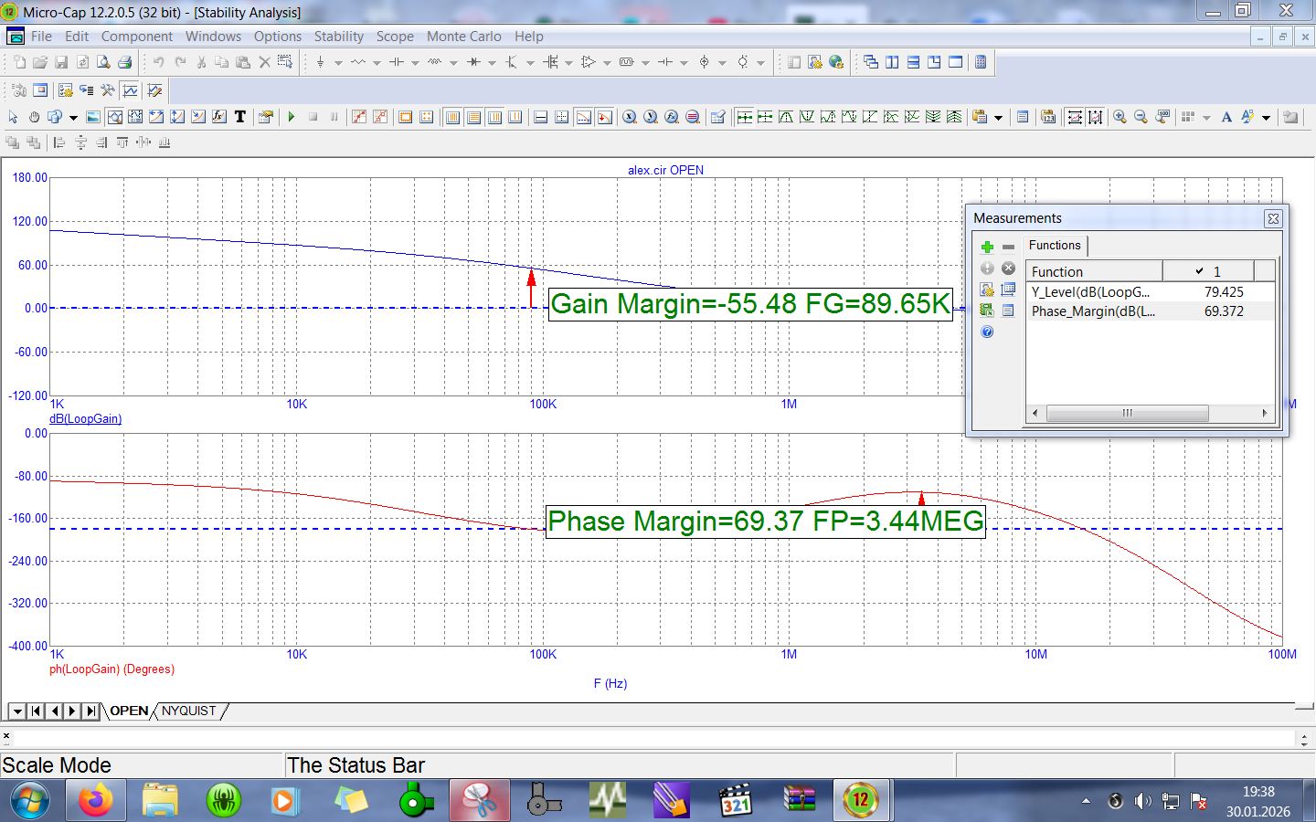

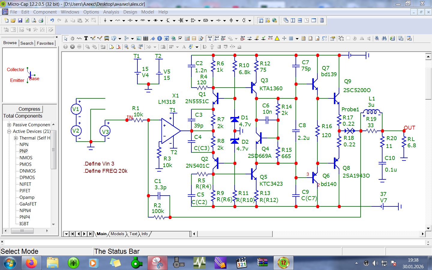

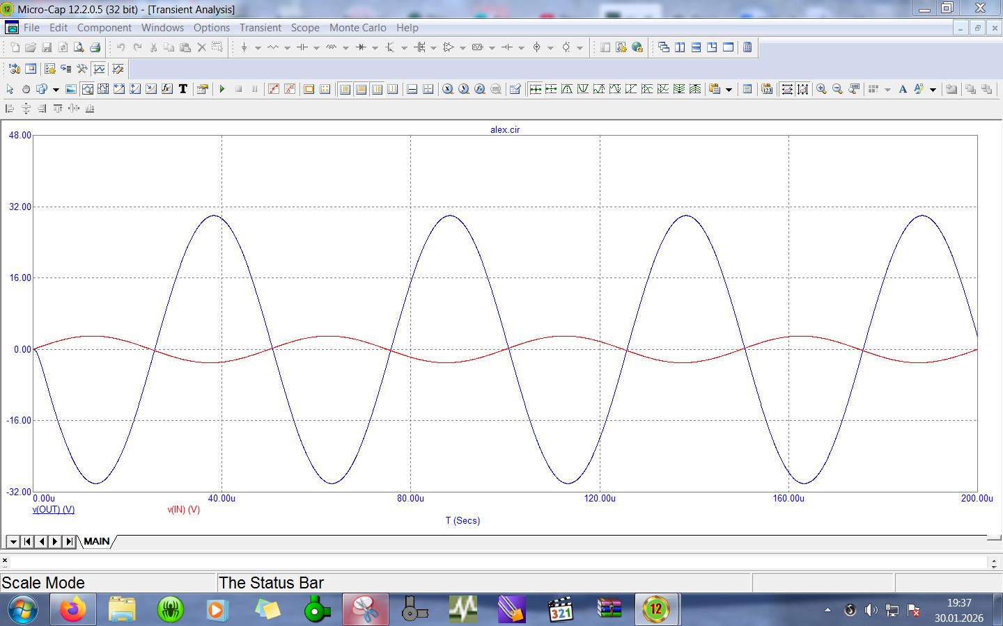

Что вы там вообще видите и разбираете? Настройте нормально сигналы и шкалы, не мучайте себя и других:).
1) На графике петлевого усиления по Y нужно 10дБ шаг поставить, чторбы хоть что-то можно было увидеть. На худой конец 20дБ.
2) Красивый синус это хорошо и радует глаз, но лучше посмотрите как он входи и выходит из ограничения, будет куда полезнее.
3) ИМД на микроуровнях вам ничего не даст, поддайте газу) Размах хотя бы 2/3 от максимума и выше - так увидите хоть что-то. Ну и шкалу в дБ гораздо удобнее читать и понимать,чем в Вольтах.
Это просто для общего понимания хода кривой, т.к. Y-Level в Measurements показывает петлевое на 20 кГц.
