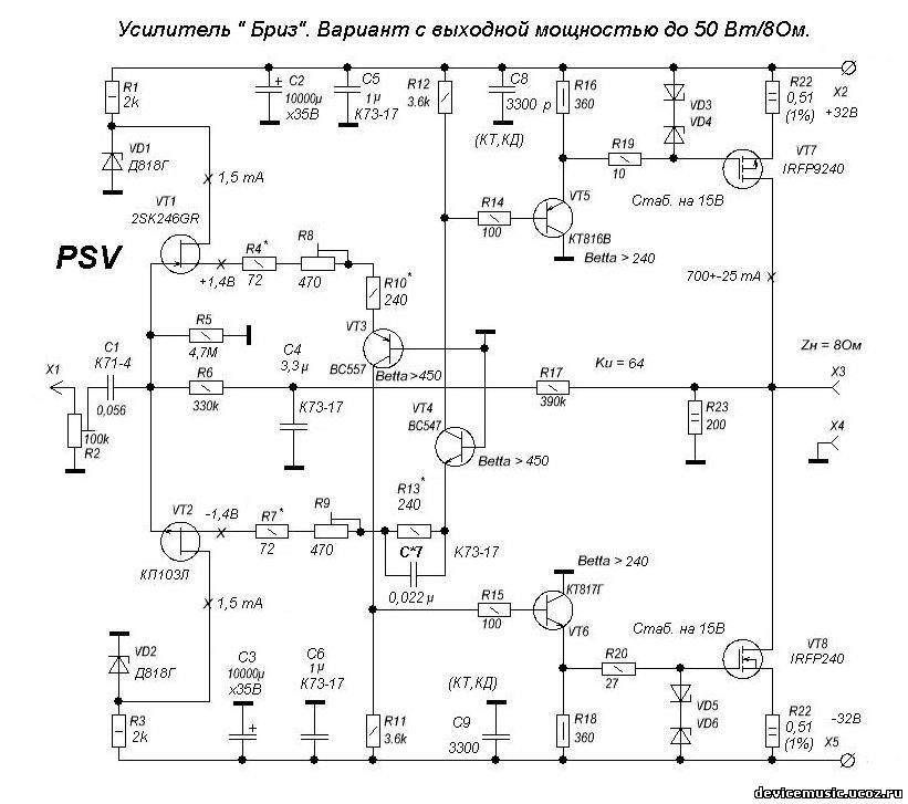

Усилитель "Бриз", ИТУН на "IRF"
8,568
4,579
202
Жаль, тема усилителей с высоким выходным сопротивлением не востребована настолько, как она этого заслуживает.
Но все же имеет место быть.
Предлагаемая схема достаточно отработана, давно в ходу. На мелкой серии.

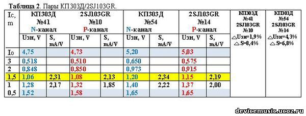

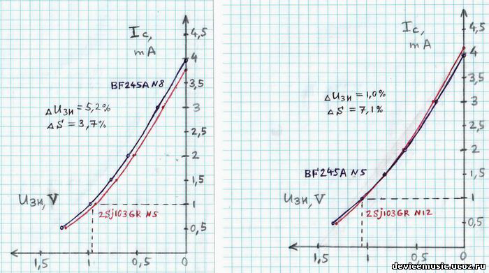

На входе использованы комплементарные пары мелких JFET. Пример пары в таблице вложения.
Входные двухтактные комплементарные пары для этого усилителя очень хорошо подбираются из таких транзисторов:
n-канал....р-канал
КП303Д - 2SJ103GR;
BF245F - 2SJ103GR;
2SК246GR - КП103ЛР(КП103Л).
Выходное сопротивление усилителя, без учета резистора R23, аж целых 600 Ом.
Выходной ток усилителя пропорционален входному напряжению, в отличие от обычных усилителей, в которых выходное напряжение пропорционально входному, с жестко фиксированным коэффициентом передачи.
Работает совместно с согласованной акустикой.
У варианта с питанием + 25 В, с использованием на выходе IRF9640/IRF630, токе покоя 470 мА, измерено Кг 0,92%, Ки 0,94% при выходном напряжении 5 В и нагрузке 5 Ом. Вторая и третья гармоники в спектре преобладают, четвертая и пятая гораздо ниже, остальные ниже уровня шума (см. вложение). И это все получилось на обычных ключевых полевых транзисторах. Выходные транзисторы не подбираются, их различие устраняется при настройке схемы. Усилитель очень эффективно использует напряжение питания.
Настройка включает и компенсацию разницы в частотных свойствах плеч усилителя.
Все каскады, кроме выходного, работают в невыключающемся режиме.
На пороги клиппинга, при выходном напряжении 10,2 В, Кг 3,0%, Ки 3,5%, спектр спадающий.
Клиппинг очень мягкий, малозаметный.
У этого варианта выходная мощность 25 Вт/ 8 Ом, полоса большого сигнала 10 Гц - 200 кГц, сигнал/фон -78-84 дБ, сигнал/шум (МЭК А) -95 дБ. Постоянное напряжение на выходе 5...25 мВ.
Ку на нагрузке 8 Ом 40.

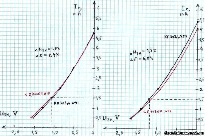

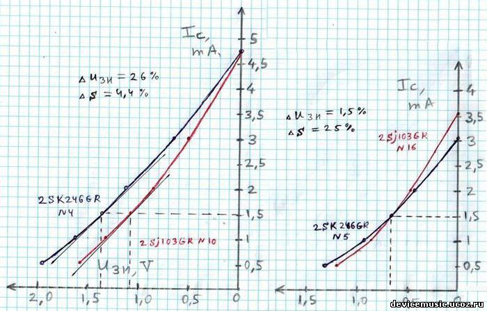

Примеры подбора входных пар полевых транзисторов, представленные графически.
В схеме эти транзисторы работают при низких уровнях напряжения на всех электродах, притом во включении с ОС, с местной отрицательной обратной связью. Так что разница между ними будет еще больше нивелирована.
Большого количества транзисторов для подбора пар не потребовалось.

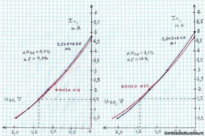

"Табличный" пример подбора пар пользователем, повторяющем конструкцию.
При 1,5 мА у верхней пары девиация крутизны 3%, девиация напряжения смещения 0,4%, для нижней пары 5,3% и 3% соответственно.
Рабочая точка у этих пар оптимальна в диапазоне токов стока 1...1,5 мА.
Пример неудачного подбора пар. Только по равенству начальных токов, или только по равенству токов в рабочей точке смещения.

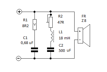

Пример обвязки широкополосного динамика для работы от токового усилителя (ИТУН).
Сам по себе динамик должен быть с достаточно низкой индуктивностью, с удвоением минимального значения импеданса на частотах выше звукового диапазона. F2z ≥16...20 кГц.
Без обвязки цепочкой Цобеля-Буше (R1C1) динамик будет иметь излишний подъём на высоких частотах. Без режекторного фильтра, настроенного на резонанс в оформлении (R2L1C2) динамик "гудит" на низких частотах.
Выходное сопротивление источника сигала, которое "ощущается" динамиком, в диапазоне 150 Гц - 15 кГц изменяется от 15,5 до 130 Ом, с максимумом на 1,5 кГц. Ниже 200 Гц и выше 12,5 кГц оно уменьшается. На частотах этого "коридора" динамик под токовым управлением.
Обвязка динамика не мешает работать ему и от усилителя "ИНУН", с обычным, низким выходным сопротивлением.
ШП головка в такой обвязке может применяться для корректного сравнения усилителей с любым выходным сопротивлением.
В общем, задача обвязки в выравнивании импеданса до "резистивного" вида.
Верно все, кроме одного нюанса. У динамика есть некая частота электромеханического резонанса. На которой импеданс проваливается до минимального, ниже указанного в паспорте. Эта частота обычно в районе 150-250 герц . На этой просадке импеданса видимо и обваливаются многие усилители, рассчитанные на среднепотолочную красивую нагрузку типа 8 Ом. А там вместо 8- аж три Ома. И вместо звука слушим хрипы .
На АЧХ динамика для токового усилителя можно ожидать такой же ямы, но к счастью. сама эта частота на слух достаточно паскудная, и если там провал , то звуку только лучшеет.
Токовому усилителю такая яма "по барабану", он отдаст ей строго положенный ток, мгновенно и пропорционально снизив выходное напряжение. При КЗ выхода ток будет все тем же, заданным напряжением на входе.
Резкое повышение импеданса может быть критично, если усилитель при этом влетит в клиппинг. но и там выручит "ламповая" мягкость клиппинга безоосника.
Как правило, провал импеданса в "яме" электромеханического резонанса ШП головки не превышает 15...20% от сопротивления на полочке выше него. Но в многополосках, в некоторых точках диапазона, запросто проваливается в разы. Притом фирменность ФирмЫ, спроектировавших такую АС, ничего в этом плане не гарантирует.

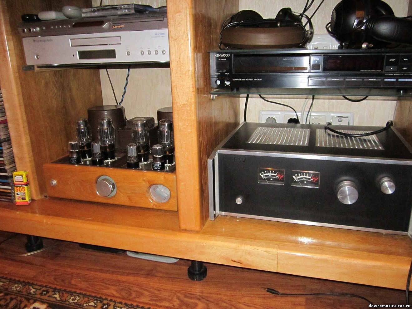

Этот усилитель получился громоздкий, сложный, останется в единственном экземпляре, он на фото слева внизу. Оставшиеся запасы 6Н5С будут выступать в безтрансформаторных "цирках". Им это должно понравиться.

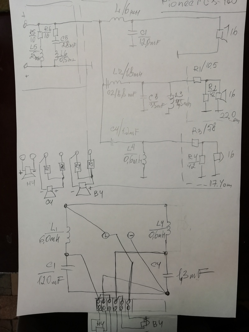

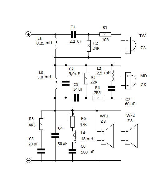

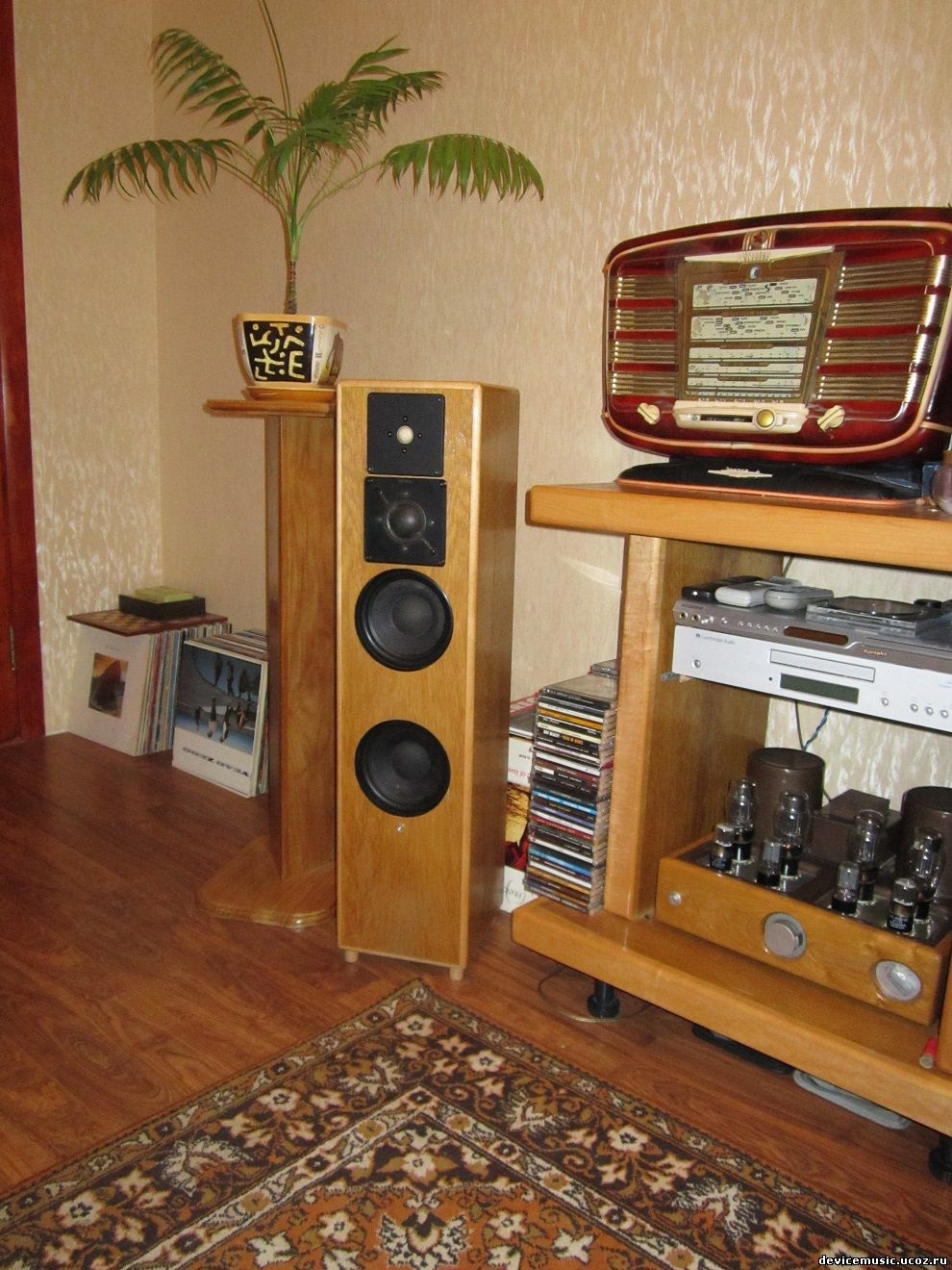

Трехполоска ЗЯ с фильтром под токовое управление.
ВЧ головка 10ГД-20 от 35АС-021 "Эстония". СЧ купольный, "НЕКО" Р4302, диаметр купола 52 мм. Две низкочастотные головки - доработанные "немцы", диаметром 160 мм. У них отличный диффузор и мягчайший резиновый подвес, но был слабый "мотор". Усилил его сменой магнитной системы и новой звуковой катушкой большего диаметра на фольговом каркасе.
Фильтр последовательный. Частоты разделения 600 и 6000 Гц.

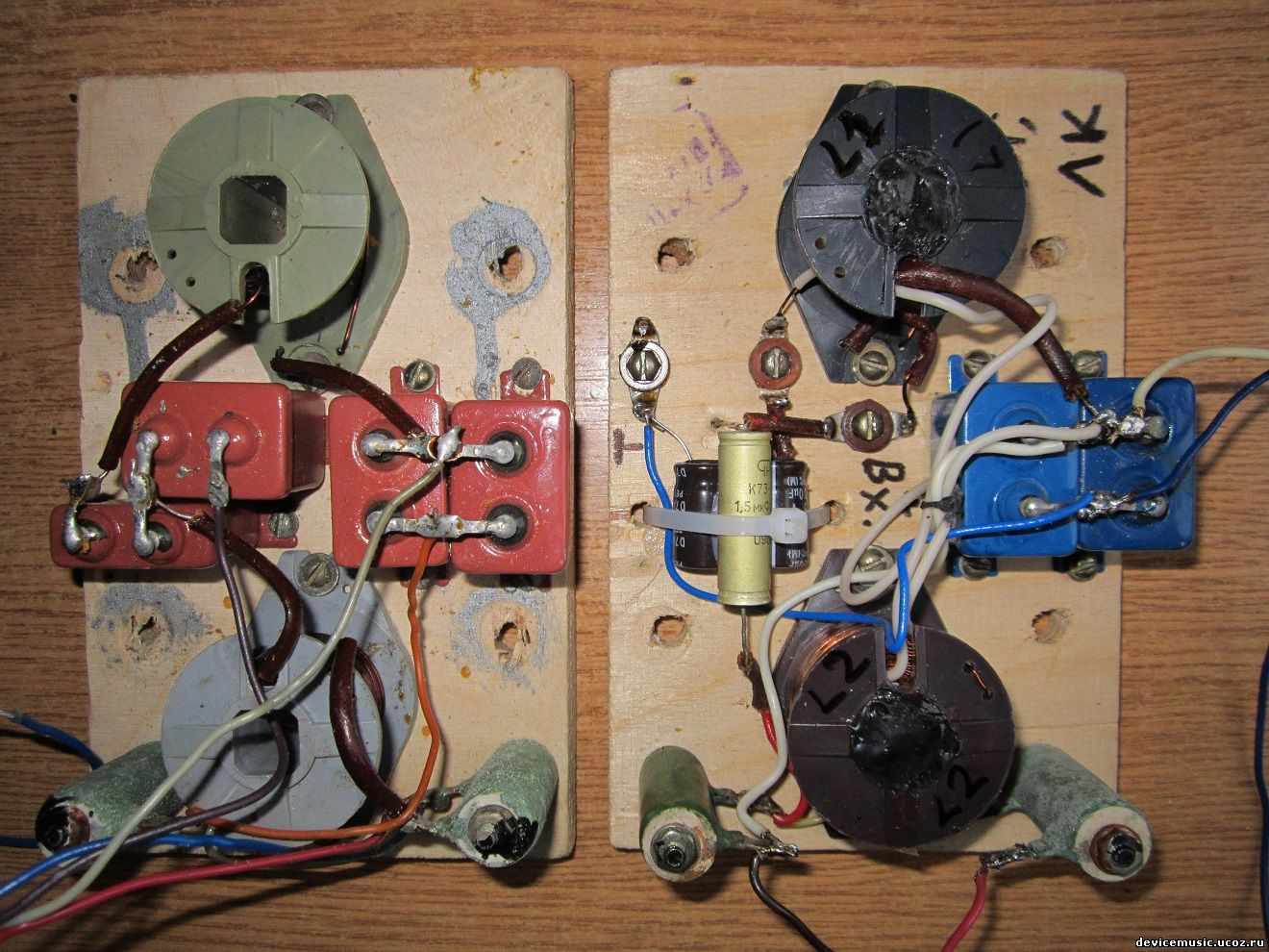

За основу для расчёта взяты стандартные формулы:
С=112000/FгрZг; L=224Zг/Fгр (Единицы величин: Гц, Ом, мкФ, мГ)
С1L1R1R2 фильтр ВЧ звена, второго порядка. С2L3С5R3R4 - фильтр низких и высоких частот среднечастотного звена, L2С7 - режекторный фильтр на резонанс СЧ головки. R5С3 - цепочка Цобеля-Буше, выравнивающая импеданс НЧ звена, работает в помощь ФНЧ первого порядка на С4. R4L4С6 - режекторный фильтр на резонанс НЧ головок в корпусе. R6 - регулятор добротности, при значении 9 Ом получается наиболее плоская АЧХ передачи фильтра (при Rg=150 Ом).

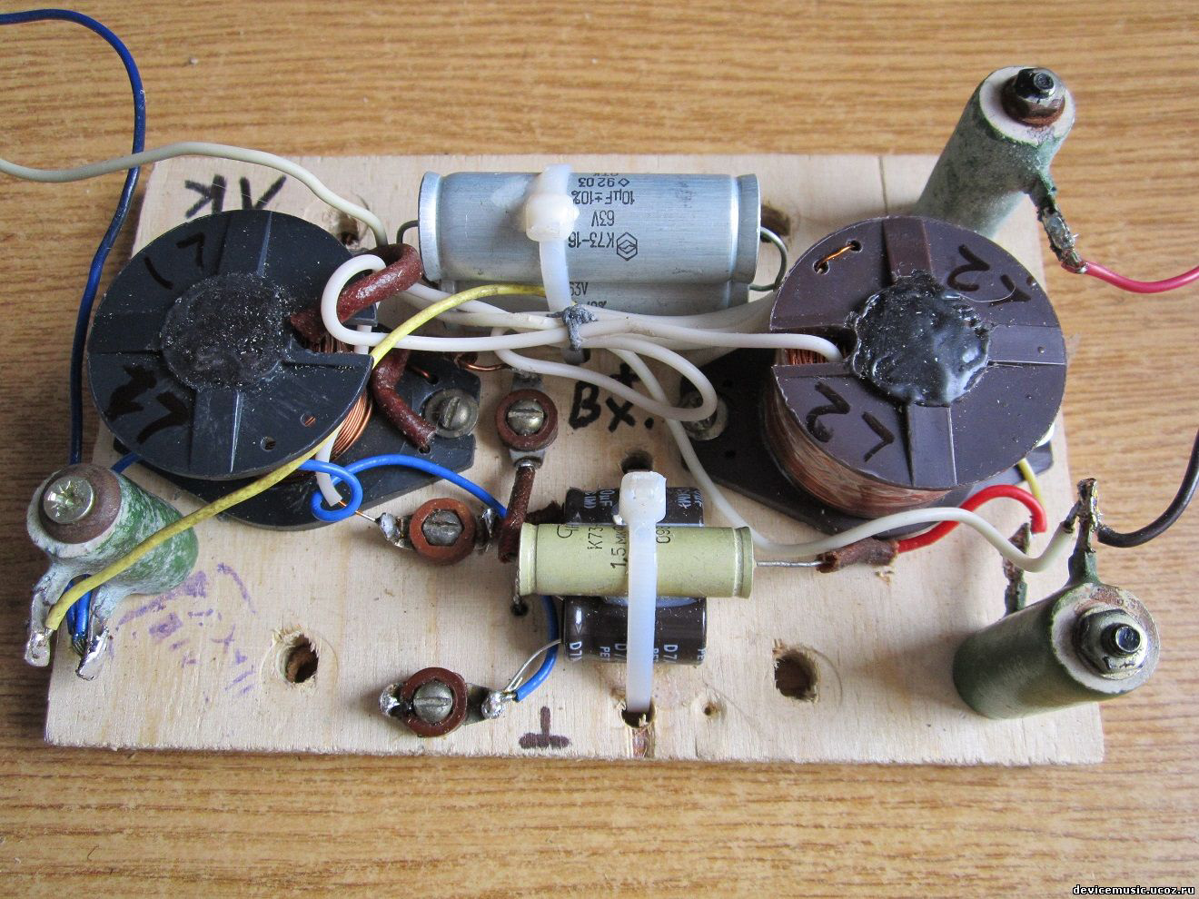

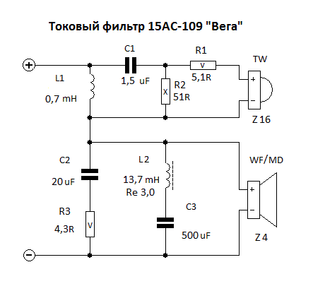

На фото заводской фильтр 15АС-109 "по напряжению", справа - токовый.
О деталях. C1 марки К73-16, С2 составлен из двух К73-16, по 10 мкф. С3- два встречно включенных по 1000 мкФх35В. L2 намотана на том же каркасе, что и был, но проводом 0,53, 14 слоёв, витков 602. Сопротивление постоянному току 3,0 Ом, что позволило отказаться от добавочного отдельного резистора, и уменьшило размер дросселя.
Сердечник из пластин трансформаторной стали, до заполнения.
L1 без изменений.
Частота раздела 5 кГц.
Как видно, токовый фильтр (фото 2) объёмом меньше прежнего. На низкочастотном звене в качестве фильтра работает цепочка Цобеля-Буше С2R3. Проверялся с усилителем "Бриз". Звук детальный, чистый, ровный, сбалансированный. По ламповому "тёплый", без "отсебятины".
10ГДВ-2 апгрейдированы, установлены новые подвижки: купола из натурального шёлка, ЗК на Аl фольге, термостойкий провод и клей. Резонансы Fs пары: 2970 и 2720 Гц.
25ГДН-3 доработаны, установлена более мощная ЗК, намотанная термостойким проводом, каркас из фольги.
Внешний вид ""Веги" оставлен без изменений, так пожелал их владелец.

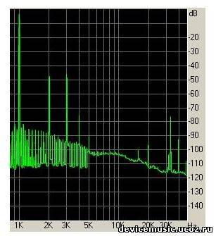

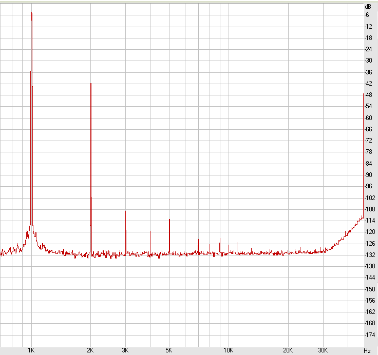

Коллеги, как насчет такого вот спектра у драйвера? -
Пусть пока, на время, схема и детали будут загадкой, но интересно, кто что о них скажет, какие будут предположения?

Можно и для этой схемы посчитать "естественный" спад из-за входных емкостей, и ну очень большого сопротивления РГ в сто килоом.
Резистор в среднем положении 25 кОм. Входная емкость двух параллельно включенных переходов истоковых повторителей будет примерно 2Сзи(1-Ки)=2х20х0,5, плюс паразитная емкость монтажа 10 пФ и плюс емкость сток-исток 8 пФ, итого имеем 38 пФ.
Получаем срез фильтра на частоте не ниже 167 кГц. В реальности, как видно из описания, больше.
