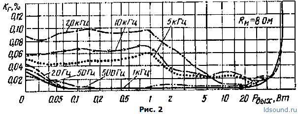

На рис. 2 приведена зависимость коэффициента гармоник усилителя от частоты входного сигнала и выходной мощности. Кривые построены по усредненным значениям результатов проверки четырех образцов усилителя.

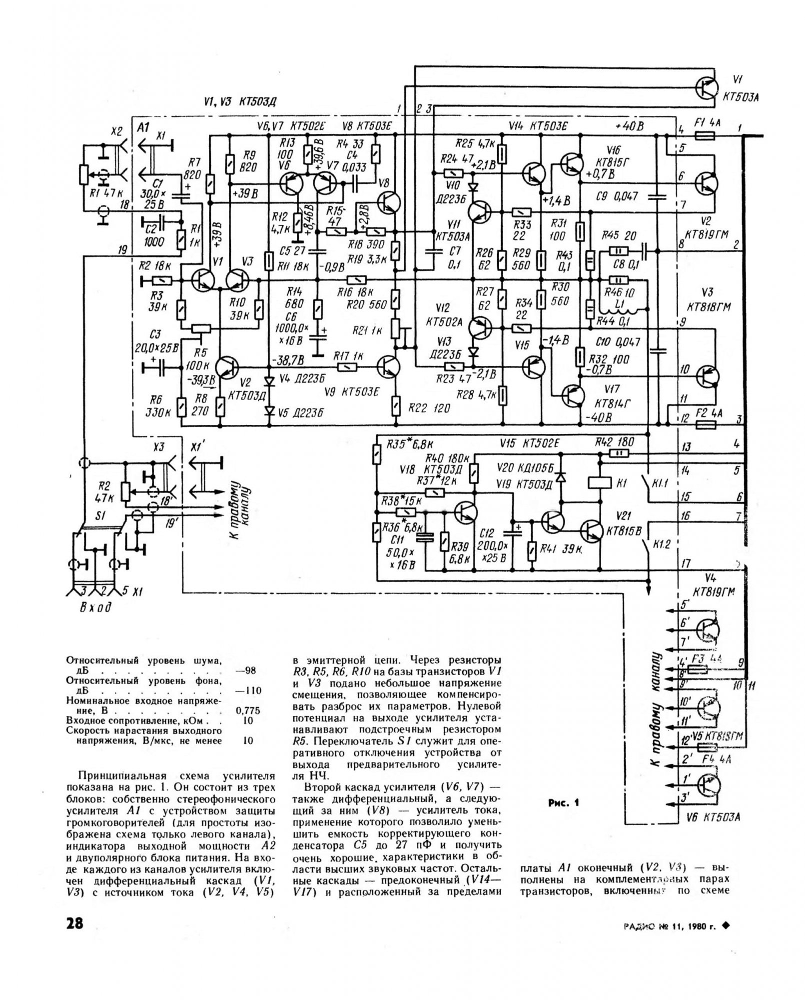

Принципиальная схема усилителя показана на рис. 3. Поскольку нагрузка гальванически связана с усилителем, потребовалось обеспечить максимальный дрейф «нуля» на его выходе. С этой целью транзисторы V1 и V2 включены по схеме дифференциального усилителя. На базу транзистора V1, соединенную с общим проводом через резистор R2, подается входной сигнал, а на базу транзистора V2 через делитель напряжения R13 и R16 – часть выходного сигнала. Таким образом, дифференциальный каскад сравнивает потенциал на выходе усилителя с нулевым потенциалом общего провода, и если по каким-либо причинам постоянное напряжение на выходе усилителя становится отличным от нуля, сигнал рассогласования, пропорциональный разности потенциалов без транзисторов V1 и V2, поступает на выход усилителя и приводит постоянное напряжение к нулевому уровню.
Чтобы дифференциальный усилитель реагировал только на разность входных напряжений, необходимо обеспечить постоянство суммы коллекторных токов транзисторов V1 и V2. С этой целью в эмиттерную цепь транзисторов включен источник тока – каскад на транзисторе V3.
Через резисторы R3, R3, R6, R10 на базы транзисторов V1,V2 подано небольшое отрицательное смещение, компенсирующее разброс параметров транзисторов. Нулевой потенциал на нагрузке усилителя устанавливают подстроечным резистором R5.
Указанные выше меры, а также достаточно тщательный расчет и экспериментальная проверка выбора оптимального режима работы дифференциального каскада позволили получить дрейф «нуля» на выходе усилителя около 90 мВ в интервале температур от +5º до +45º С и изменении сигнала на нагрузке от нуля до максимального значения.
С выхода дифференциального каскада сигнал поступает на транзистор V4, усиливается им и через резистор R15 подается на базу транзистора V11. С его эмиттера сигнал поступает на транзисторы V14, V16, V17 и через диоды V7 – V10, предназначенные для созданий начального смещения на базах транзисторов V14 и V13 – на транзисторы V13, V15, V18.
Самовозбуждение усилителя на высоких частотах устраняется частотно зависимой отрицательной обратной связью через конденсатор С5 и цепь R4С4.
Необходимо отметить, что применение усилителя тока на транзисторе V11 позволило свести к минимуму коэффициент гармоник усилителя.
Этот каскад, будучи включенным, после транзистора V4, позволяет последнему работать с небольшим коллекторным током, а следовательно, и с меньшими нелинейными искажениями.
Чтобы обеспечить постоянство режима выходных транзисторов, падение напряжения на диадах V7 – V10 также должно быть постоянным. Протекающий через диоды ток стабилизируется еще одним источником тока на транзисторе V12. Этот ток устанавливают подбором резистора R14. Напряжение смещения на базах транзисторов V13, V14 регулируют подстроечным резистором R18 при окончательной настройке усилителя. Выходные транзисторы, а также транзисторы V11, V12, V16 – на радиаторах.

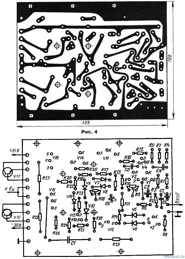

На рис. 4 показан чертеж печатной платы и расположение деталей усилителя на ней:​

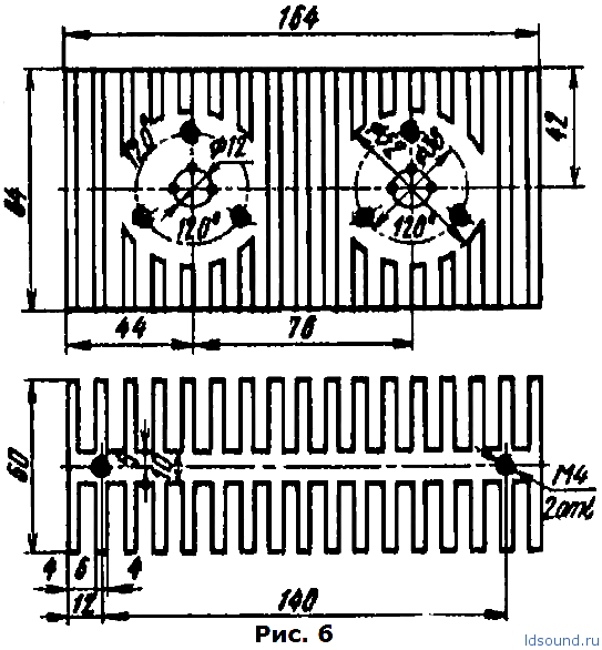

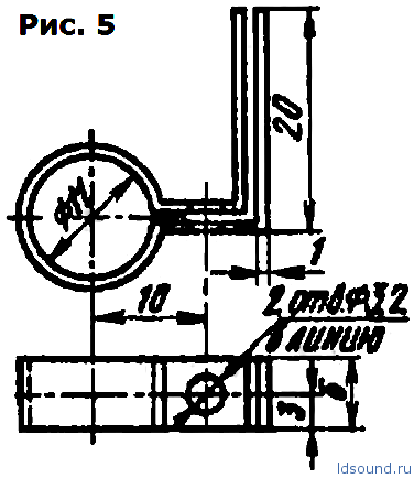

  3. транзисторы: V11, V12, V15, V16 снабжены теплоотводами (хомутики, согнутые из латунных полосок), которые закреплены на корпусах транзисторов с помощью гаек М2.5. Выступающие концы винтов вставлены в отверстия в плате и закреплены на ней такими же гайками, навинченными со стороны печатных проводников.
Транзисторы V11, 12, V15 и V16 установлены на радиаторах типа «флажок»,размеры приведены на рис. 5. А выходные транзисторы V17 и V18 установлены на ребристых радиаторах, размеры которых даны на рис. 6.

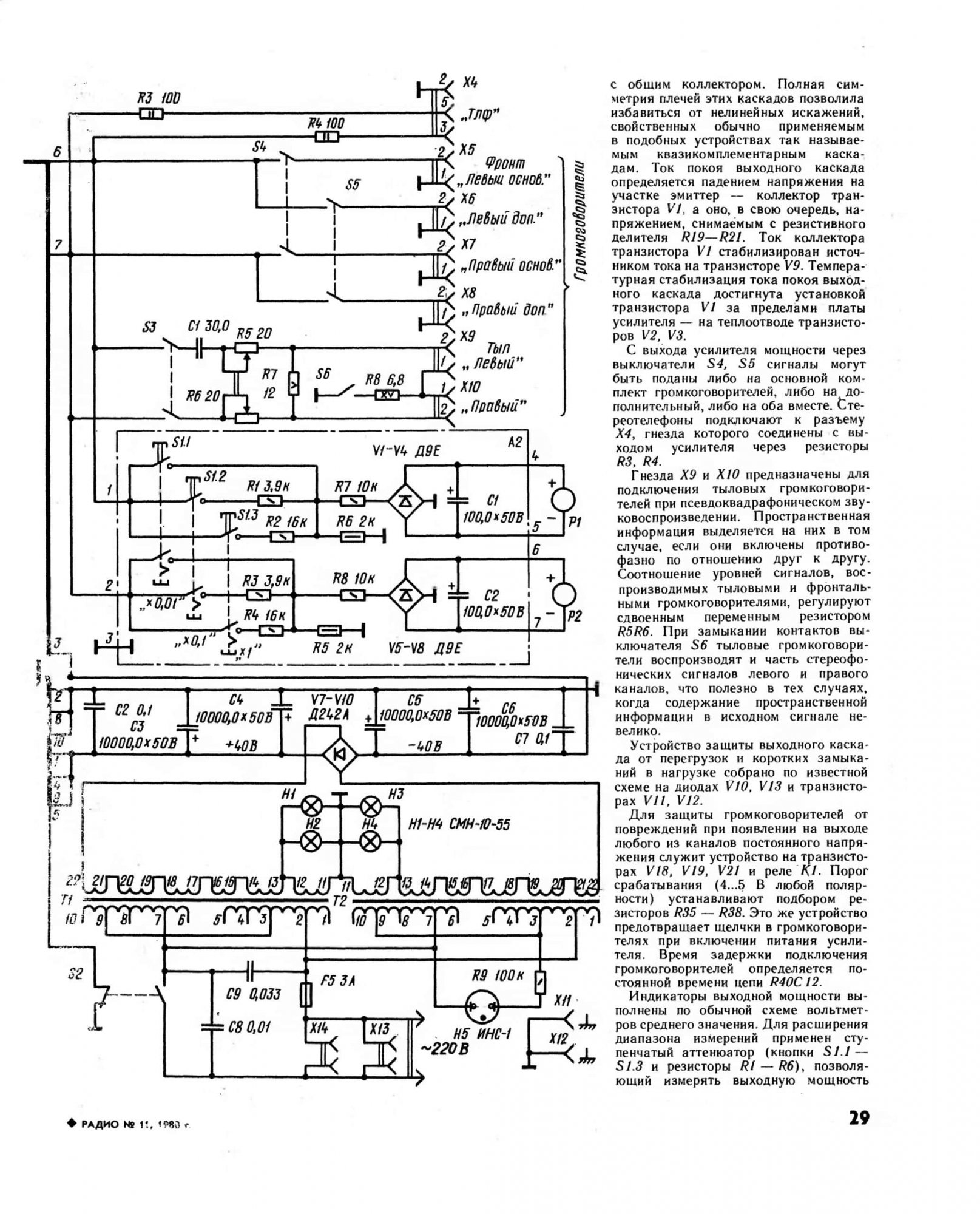

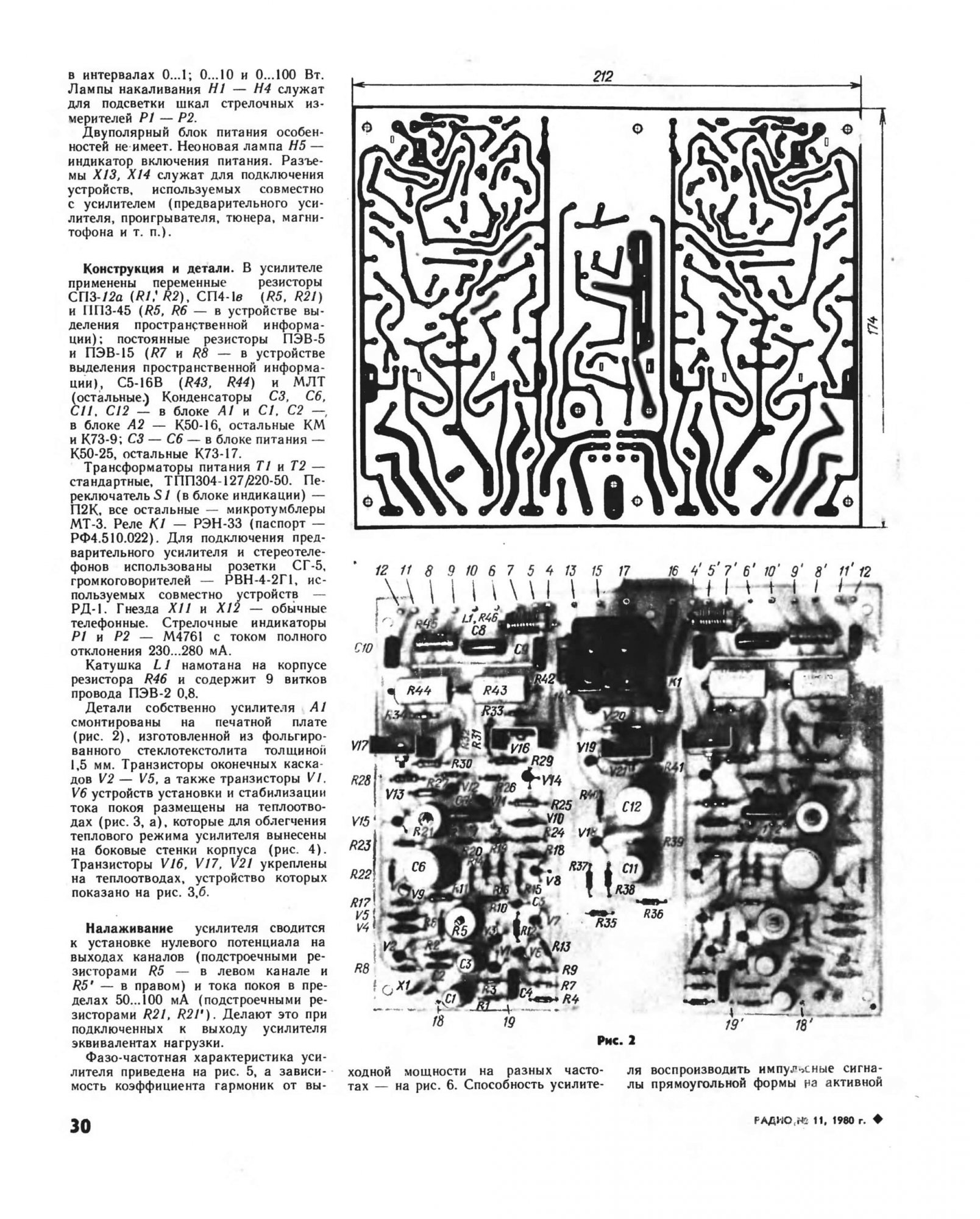

Полная версия оригинальной статьи Шушурина из журнала Радио (прислал Сергей Гудков):
