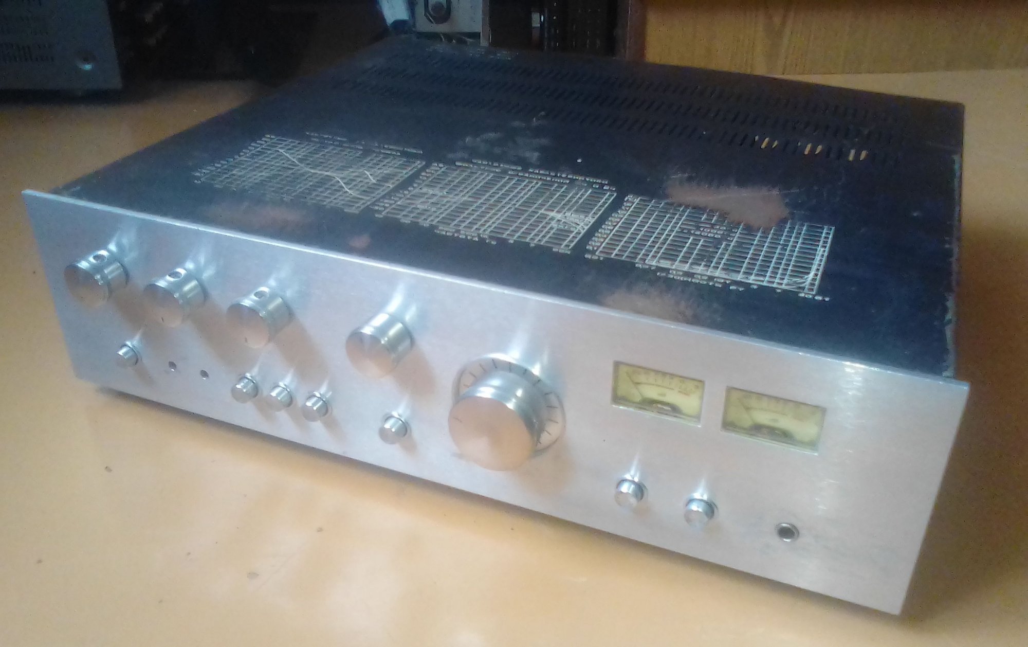

Вот как то спас бедолагу с приемки. Купил по цене люминия. Только корпус и радиаторы(под ТО-3). Подобрал Тор. Думал по началу какие нибудь 93/94, прикинул не, шушурину78 в нем самое место. Вот с выходными голову ломаю. КТ808АМ, КТ819ГМ, лежит подобранный квартет 3773 моторолки алюминиевые. Есть и КД503, но по напряжению впритык будут.

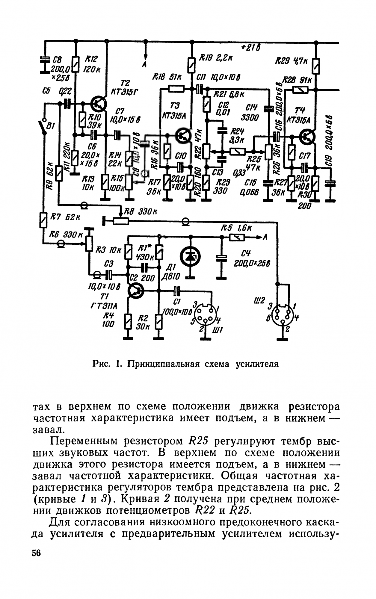

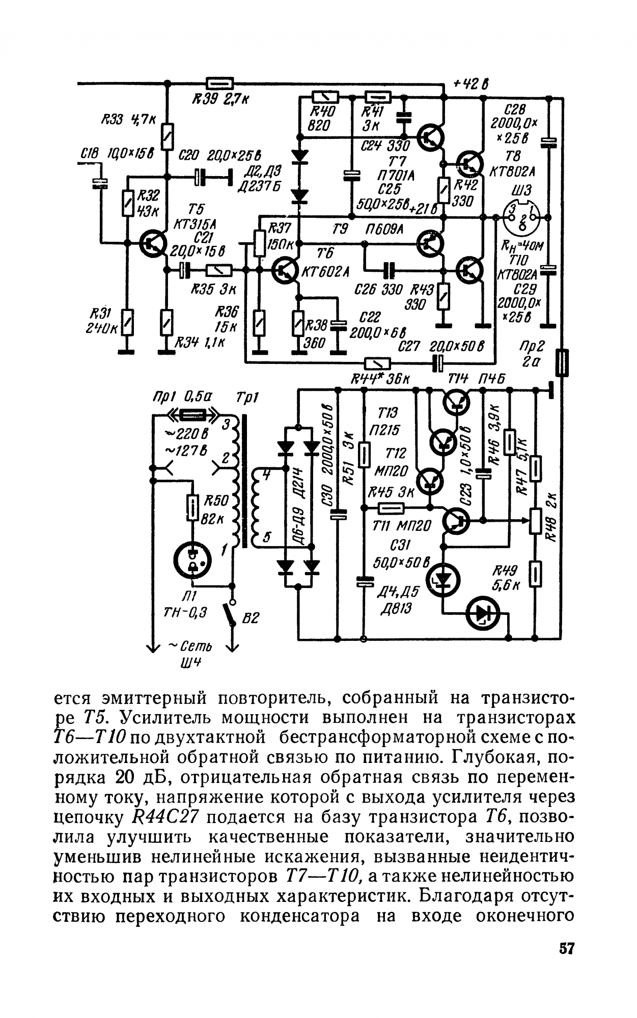

Надеюсь не этот. Еще и на лампах есть, надо?
    1.2 MB · Просмотры: 438
    1.1 MB · Просмотры: 505
    1.1 MB · Просмотры: 523

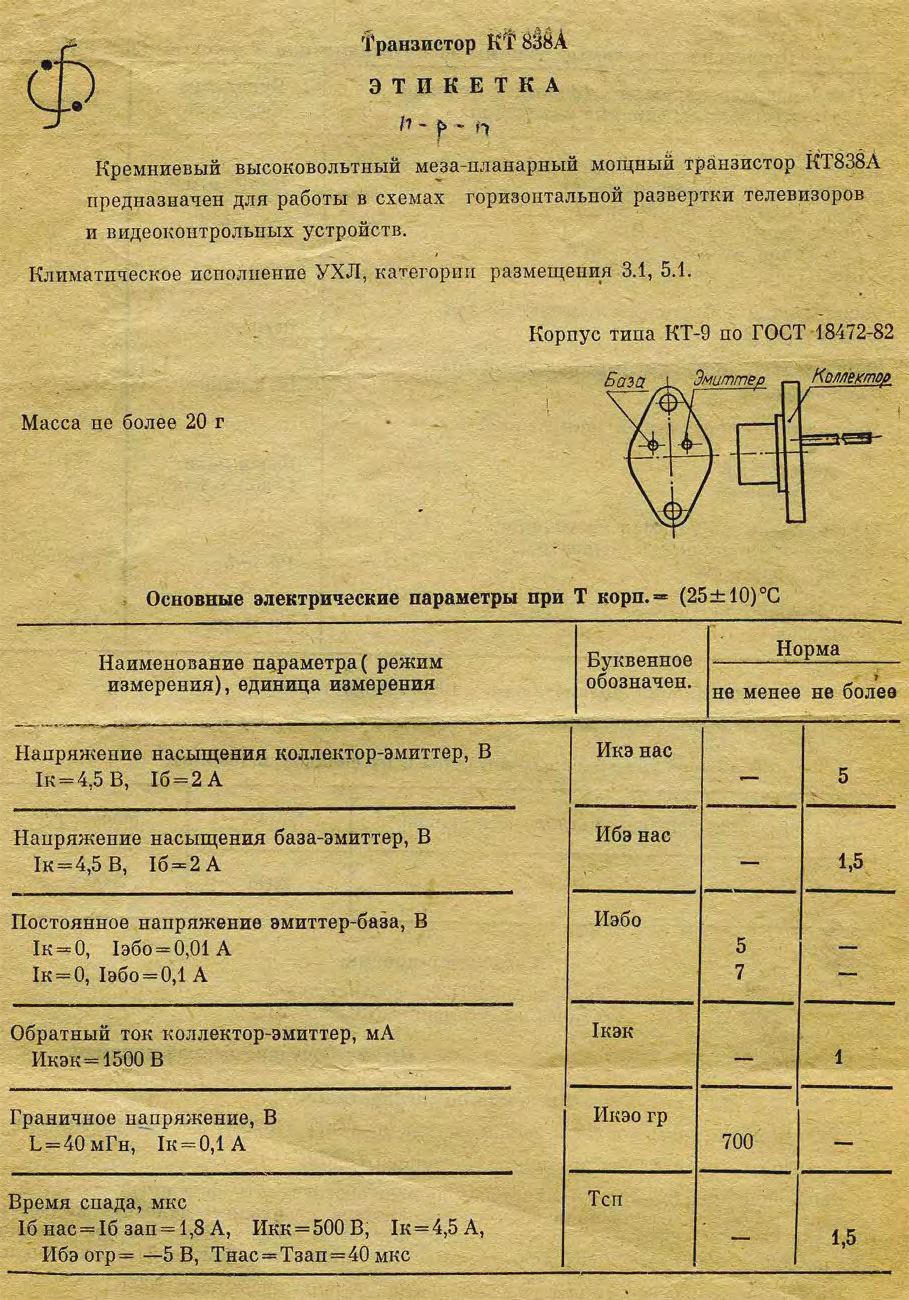

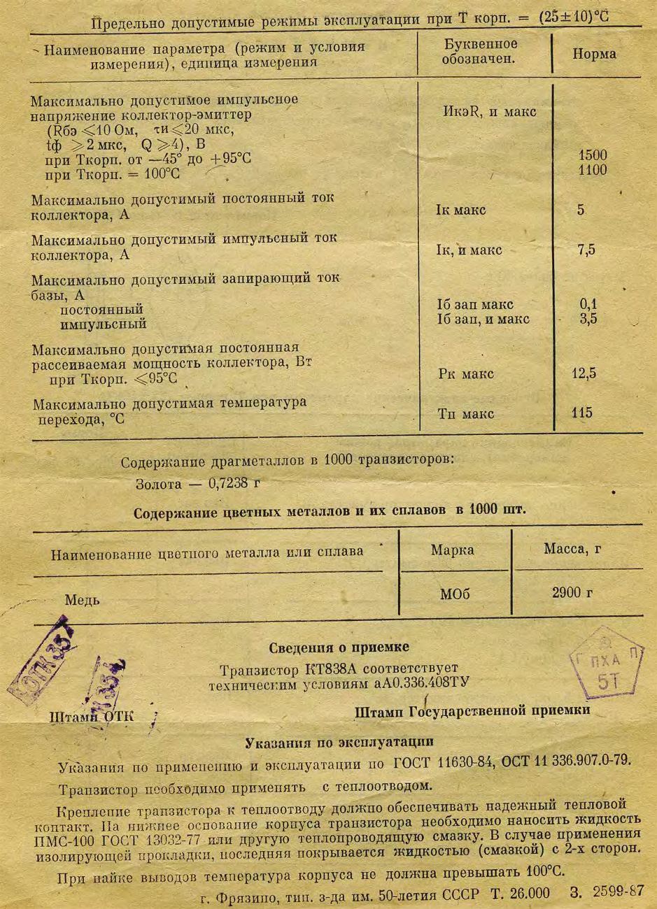

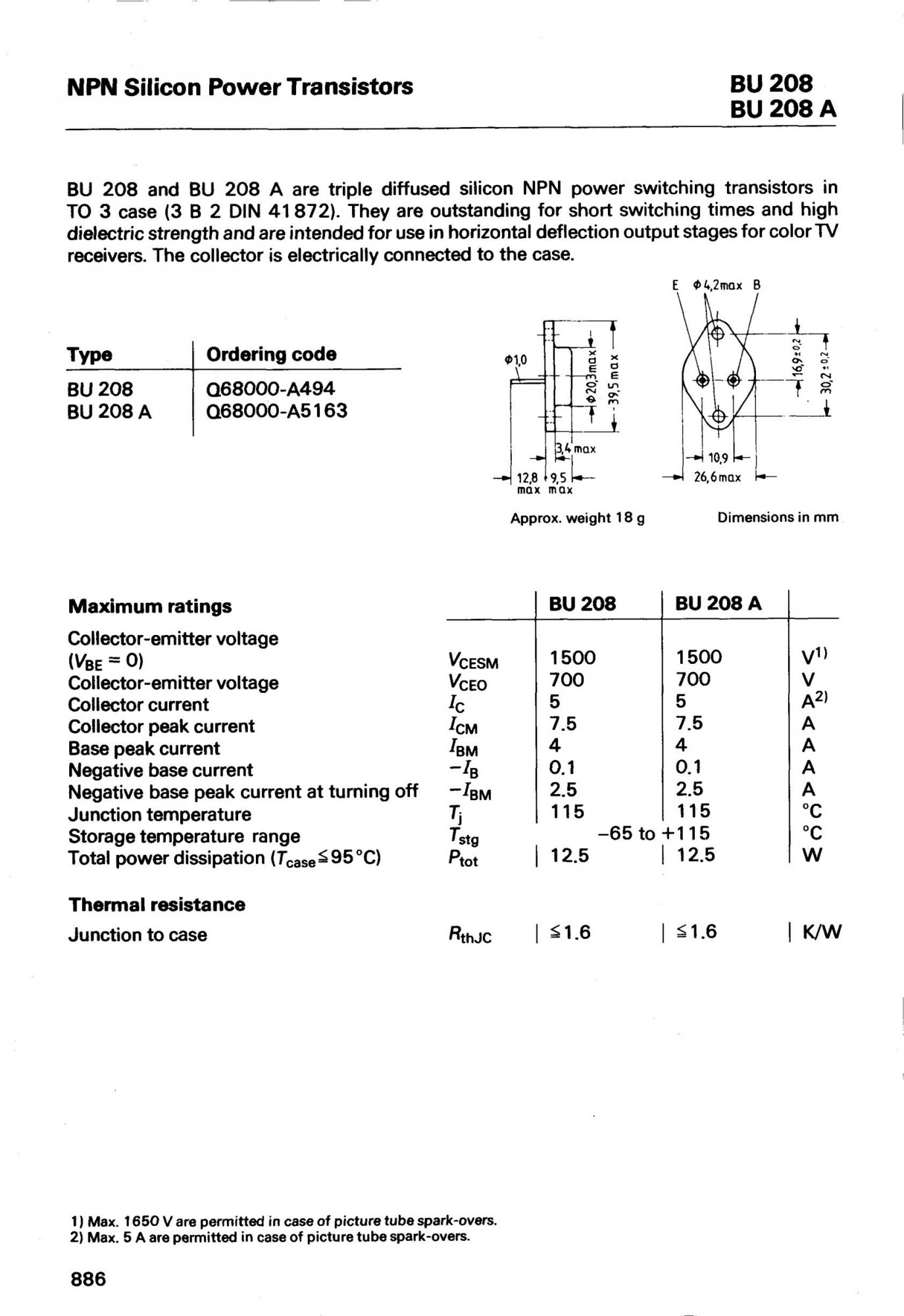

12,5 Вт у него при температуре 95 градусов, при 25 градусах (стандартная по справочникам) у него 56 Вт
А можно узнать источник ? Мне почему то везде попадается 12.5 вт при 25гр С.
Вот например
  • kt838.pdf
    kt838.pdf
    133.7 KB · Просмотры: 325
Ваш листок из книги "Транзисторы и их зарубежные аналоги. Том 2. Петухов_2000", в нем опечатка
Этикетка
также есть в справочниках:
"Мощные полупроводниковые приборы. Транзисторы. Голомедов, 1985",
"Транзисторы. МРБ-1144. Григорьев, Замятин, Кондратьев, Пожидаев_1989"

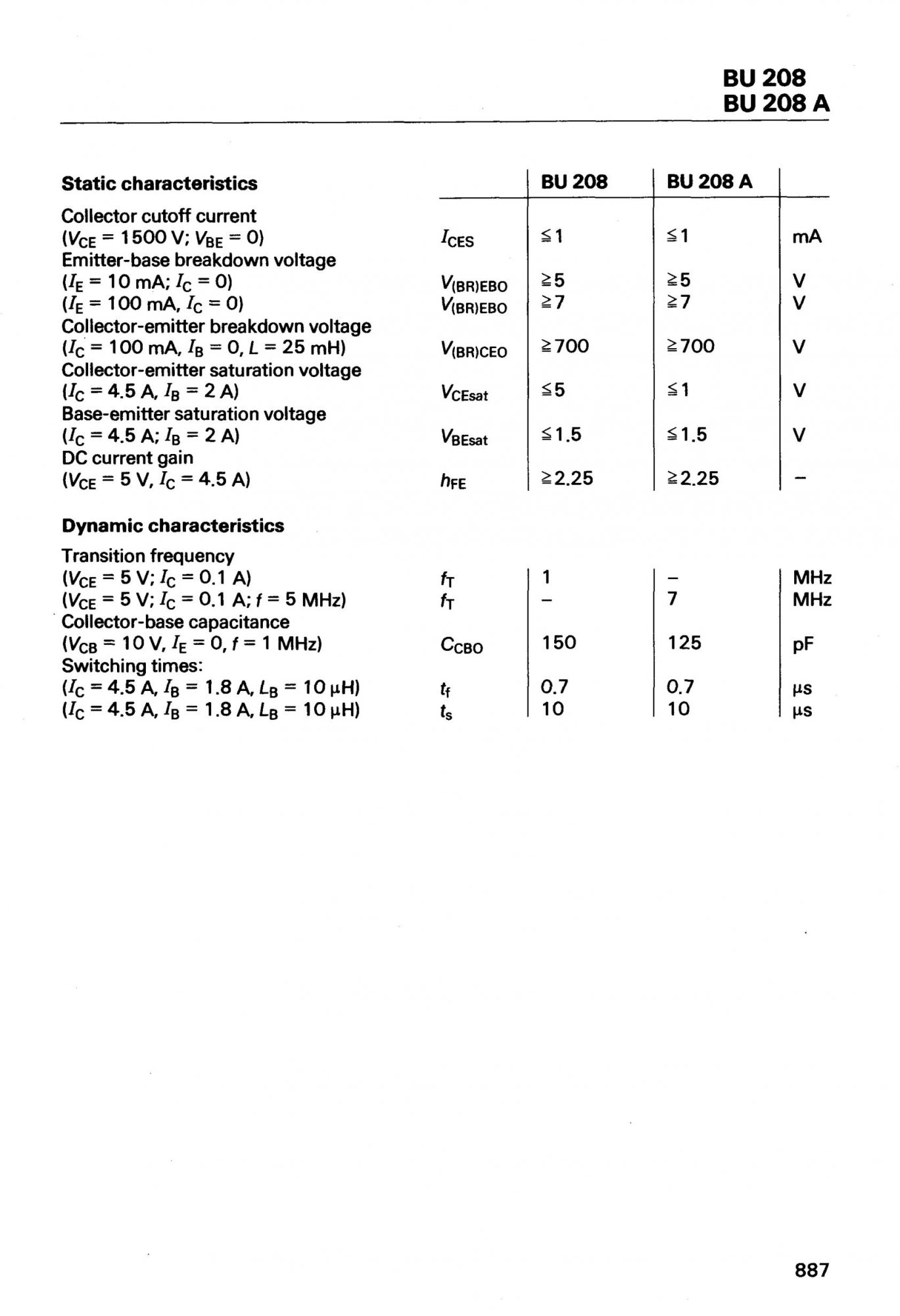

Он полный аналог BU208_Siemens, у BU208A аналог КТ846А (насыщение коллектор-эмиттер 1В, у КТ838А - 5 В)
Хрена се полный аналог. Напряжение насышения 5вольт и 1 вольт,
Для переключательного транзистора это дичайшая разница. С большой натяжкой - условный аналог. У Голомедова кстати 12.5 ватт макс мощность, Кстати у BU 208/BU208a, то же 12.5.

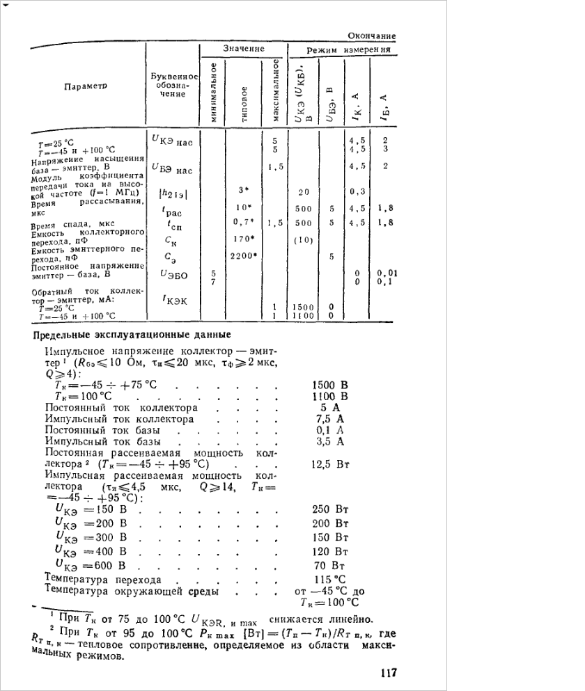

Вот из Голунова
    171.5 KB · Просмотры: 184
Видимо, считано из принципа 125 вольт питания строчной развертки телека - да умножить на ток через открытый транзистор, 100 мА, который в виде пилы.
Да работает он нормально.
А чего бы ему не работать, мало того, я таки общался (к сожалению недолго) с человеком, который собрал на них У.М. с питанием 300вольт и с твз. Вот это было интересное решение.
Всегда уважал нестандартный подход.
Вы наверное не так поняли,
BU208 = КТ838А = 5В,
BU208A = КТ846А = 1В
Нет, это постоянная мощность. Импульсная 70-250 Вт. Просто постоянная мощность гарантируется что выдерживает 12,5 Вт при температуре корпуса до 95 градусов, ведь там радиатор малипусечный - пластинка и он греется хорошо так, то есть расчитан на большой нагрев.
