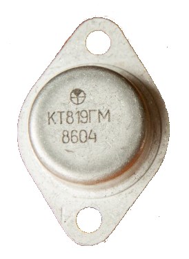

Весь корпус у них стальной, ковар не при делах.

Насчет ковара надеемся, дошло, осталось донести до сознания, чем подошва из стали круче подошвы из меди. Раз так сделали, значит, так лучше.

Там насчёт прочности засада. Подошва толстая чтоб можно было как следует притянуть, поэтому делать её всю из меди- меди не напасёшься. Посему- сталь, но наверняка не простая, да и вообще- транзисторы то прекрасно работают до сих пор. Первые звуковые отечественные пары.
Я про обычные КТ818...М и КТ819...М. Утром достал и проверил магнитом и напильником. Сталь.

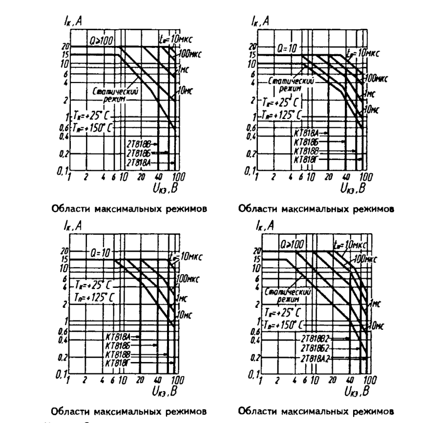

Специально для долбанутых "специалистов" у которых 818/819 горят есть такая картинка.
Зато в пластиковых корпусах удобно сделать так и выиграть не только в надёжности но и искажения ещё на 6дБ снизить. А в металле так делать- радиаторы задолбаешься фрезеровать.

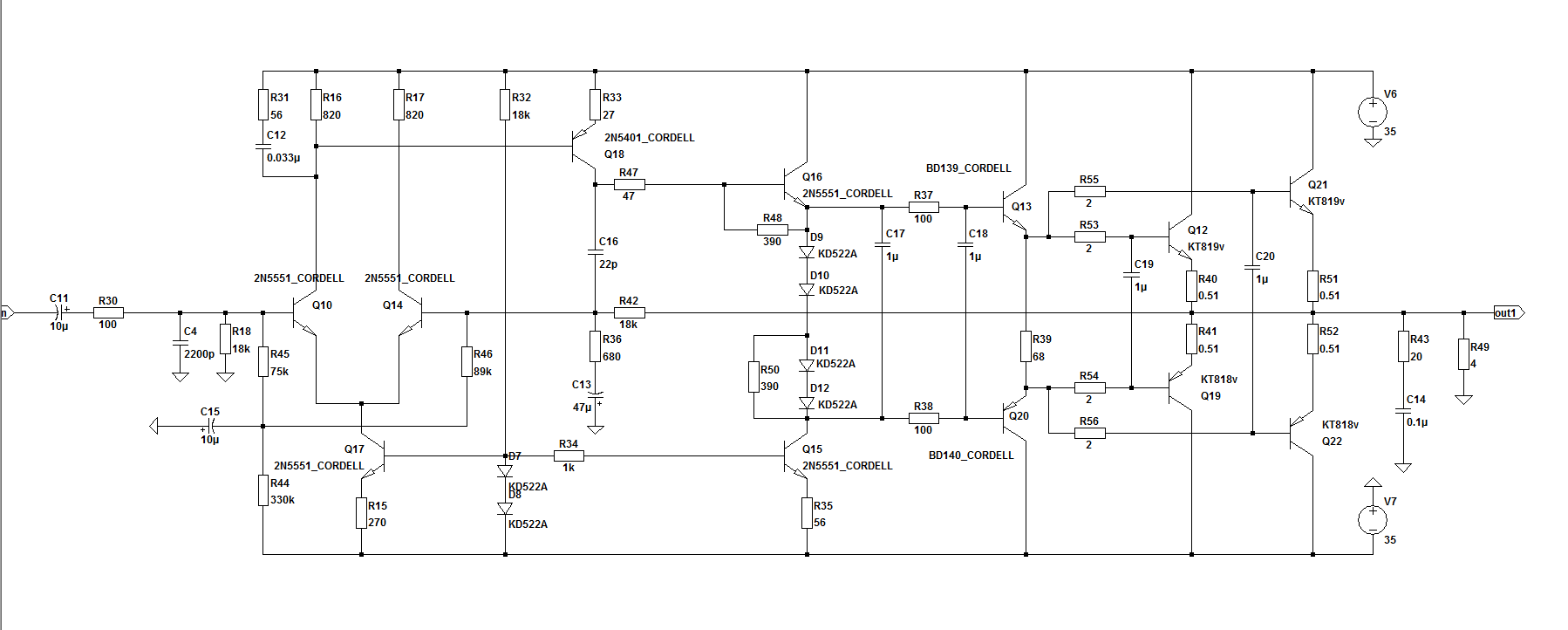

В какой программе схемки рисуете? У вас нет полностью нарисованной схемы Шушурина с вашим выходным каскадом? И как диоды размещаете, стандартно на плате или на радиатор выносите?
Вот правильно вы говорите, прочность и изоляторы выводов, меди в те времена всё-таки много было, но технология производства и эксплуатации изделий определяли, вот в пластике да медная подложка это да!

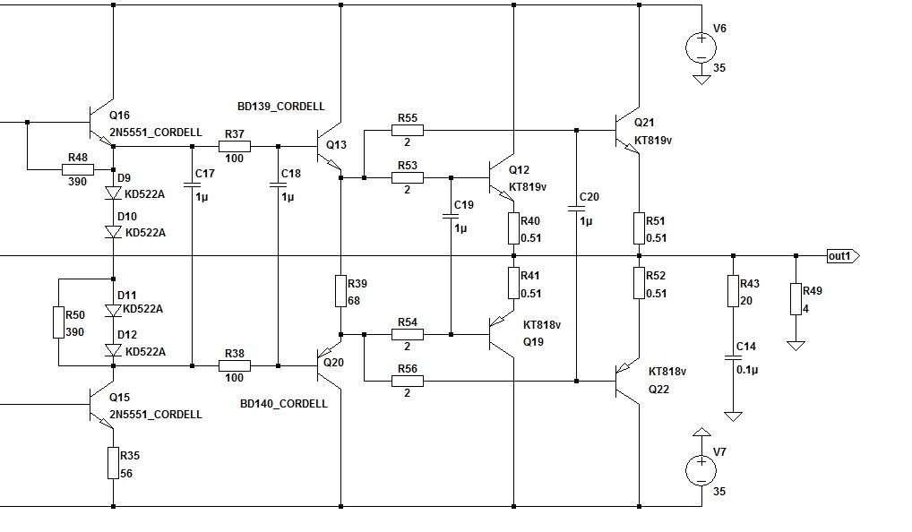

Вот в этой рисую.
Насчёт диодов оно конечно надо подумать. Шушурин на плате монтировал.

А почему нет ни одного подстроечного резистора на схеме? как подстраиваете ноль на выходе и ток покоя? Для чего по две пары выходников, что это дает, если напряжение питания одинаковое? на схеме выходного каскада, что вы мне сбрасывали ранее, нет резисторов по 2 Ом в Базах, а в этой схеме они установлены. Так нужно их ставить или нет?

Диоды можно и на плате, если плату крепить на радиатор на 5 мм стойки, при этом диоды припаять со стороны дорожек, и если не вплотную к плате, а как бы на коротких выводах, то они прижмутся к радиатору, можно термопастой их обмазюкать.
Напряжение на выходе подстраивается автоматом, С13 отделяет для этого режим постоянки от переменки. Вместо R50 взять подстроечник на 1 кОм и временно впаять в схему, подстроить ток , минут через 20 проконтролировать его еще раз, при необходимости еще раз подстроить. Затем отпаять и измерить подстроечник и впаять ближайший стандартный номинал постоянного резистора. Это увеличит надежность усилителя

Эт кому как. Скажем, у меня есть лишнее ведро диодов...

С током покоя не всё так гладко. А какой ток покоя лучше выставить для этой схемы? У меня все диоды стоят на плате. С прогревом ток покоя возрастает, я его убавляю, потом опять проверяю, опять возрастает, я кго уменьшаю, через некоторое время опять проверяю, и опять ток покоя увеличивается, я его опять уменьшаю. Потом выключаю усилитель. Через некоторое время включаю на холодное и ток покоя почти нулевой, с прогревом увеличивается. Я так и не могу понять какой ток покоя на самом деле установлен, он постоянно плавает.

Регулировка нуля в общем от Шушуринской не отличается никак. Хотя я её и не одобряю- менять не стал. Ток покоя- тоже можно подстроечник, но я в схемах с такой стабилизацией просто резистор подбираю.
Резисторы в базах на 2 ома не повредят, немного устойчивости добавляют.
По две пары выходников- это выходники в пластиковом корпусе, довольно легко сделать вывод что ток выходной на них делится пополам. То есть транзисторы меньше нагружены. Да и искажения снижаются, девиация тока на выходниках- вдвое меньше.
Ток покоя- по 50мА на пару.
Что касаемо. Вот у нас цепочка из 4 диодов "термостабилизации", которая в Шушуринском конструктиве ничего не стабилизируют.
Сейчас проверил: рекомендую два верхних диода из цепочки- прижать к радиатору. Термостабильность изменится так:
если диоды не прижаты- ток покоя с 50мА при прогреве растёт до 120мА.
Если прижать два- с 50мА до 55мА. Рекомендую.

А насчёт диодов и думать нечего - верхнюю пару на радиатор, рядом с транзисторами - по 1у, на проводках с платы утянуть.

Один диод смещает один переход. Все при деле. И греть надо всех сразу, а не кусочками.

Первый метод правильный. Т к хоть это квази хоть фигази, выходники включены по постоянке- последовательно. И ток покоя я бы взял 40-50мА.

Хрен разницы, где мерить ток покоя, если он гуляет от нагрева. Я к примеру, Амперметр сажаю по питанию на все время настройки. Ни разу не подвел. Тык вилкой в розетку, он дернулся и замер на цифре. Порядок, едем дальше. Метнулся и уперся- ага, непорядочек. Ищем аварию или перепутку.

Угумс. А я говорю что нет. Все сразу будешь греть- у тебя термостабилизация будет сложно плавать, потому что подстроечник подключён к нижним двум в параллель. И зачем этот геморой?
Амперметр по питанию - это ток потребления всего усилителя? А в какой момент он может подскачить, при резком увеличении тока покоя? Какая авария может произойти?
Ток покоя меряем на нижнем по схеме транзисторе на его эмиттерном резисторе. Там хоть меньше вероятность выжигания транзисторов . Вместо одного из диодов параллельно подстроечнику включаем транзистор в диодном включении( база и эмиттер соедены) в корпусе ТО126 и закрепляем его на радиаторе в удобном месте. Наглядно смотри стр 2 . Все это относится к оригинальному (радио6/78г) усилителю.
Авария в плане транзистор вверх ногами впаял, например. Или перепутал.
Что касаемо- такой метод с амперметром хорош если ты знаешь сколько потребляет усилитель напряжения и сколько выходной каскад должен потреблять. Рассчёт несложный.
А вот если не знаешь- то на резисторе только и мерить, правда тоже бывает по разному. У меня к примеру верхний слой платы- экран сплошной, мерить на резисторе шиш выйдет, непременно закоротишь на землю и сразу меняй выходники.

Та надо через защитную лампочку накаливания усь включать.В первичку транса питания лампочку и спокойно первичную настройку делай не боясь пожечь детали.
Не пользую. Вообще Жуковский вон первое включение рекомендует делать от 6.3 вольт обмотки.
А у меня проще- трансформатор нужного напряжения но не слишком большого тока. ТН-39, во такой.
В первичку не помогает, особенно когда емкости выпрямителя большие, их энергии хватает сжечь усилитель, а потом загорается лампочка в первичке
Мое мнение - двуполярный БП с защитой, например 0,2А с небольшой емкостью на питании усилителя для подстройки режимов, а уж потом к нормальному БП подсоединять
