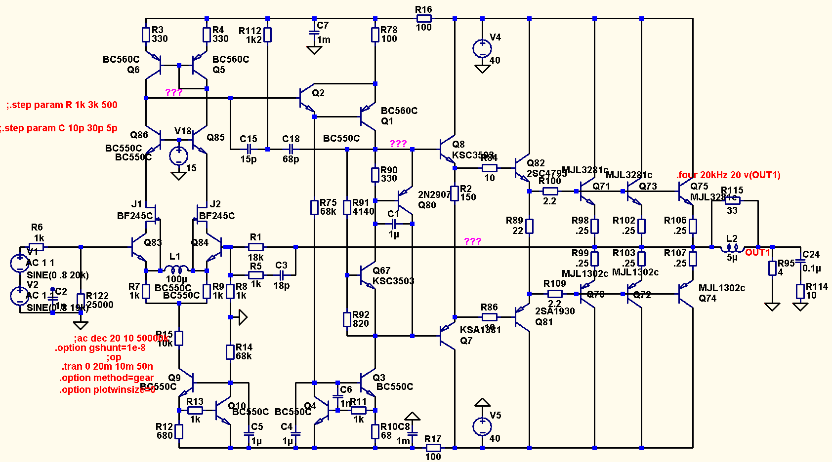

Ну окей. Смотри, ты видел выходной каскад этой Весны 207? А нет, Лидера 206? Он - двойка.
Добавив на выход Дарлингтоны мы делаем его "тройкой". Только вторая ступень у нас в одном корпусе с третьей. Так что- предвыход теперь очень даже роляет и он дивно тормозной. и никак ты его не ускоришь. а чисто физически в плане железа- тип110 это просто выходники.
Ну, да, получаются тройки.
Причём на мой НЕобученный взгляд - практически 1:1 это ВК от Шушурина78.
Ну а раз так, То можно ожидать и параметров аналогичных Шушурину.
И, если присмотреться пристально, то у Шушурина вход дифференциальный, а в Лидерах - стандартный, с ООС в эмитер.

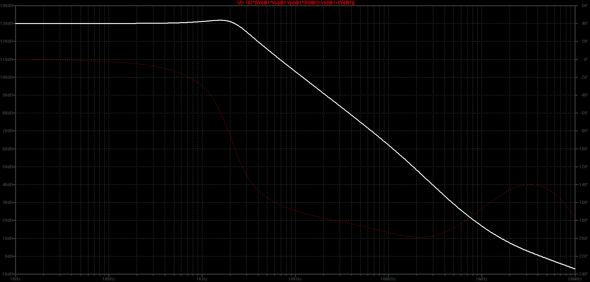

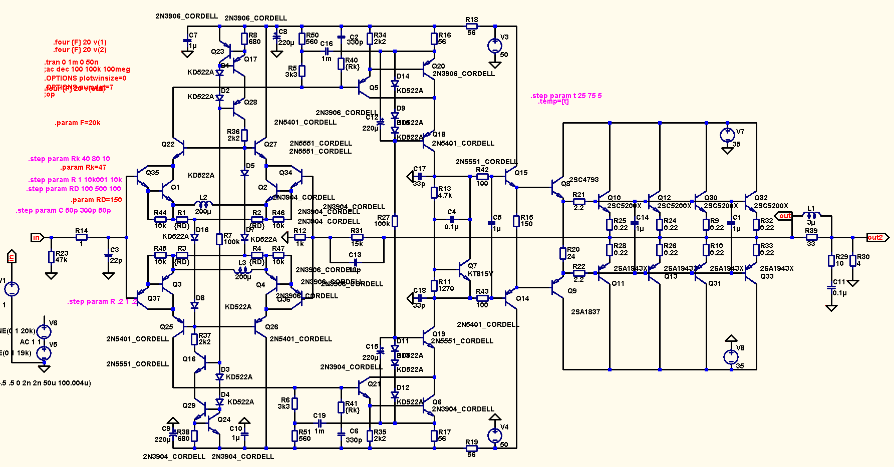

В общем моделирование комплементарного Шушурина говорит что в предвыход вполне можно поставить КТ814/815.Единственно я бы учёл два момента:
1) возможно придётся увеличить конденсатор С5 с22пФ до 39пФ.
2) может нехватить регулировки тока покоя, поэтому я бы на плате сделал возможность установки последовательно диодной цепи термостабилизации - резистора ом так на 10. (подбирать в железе придётся).
В остальном- вполне работает.

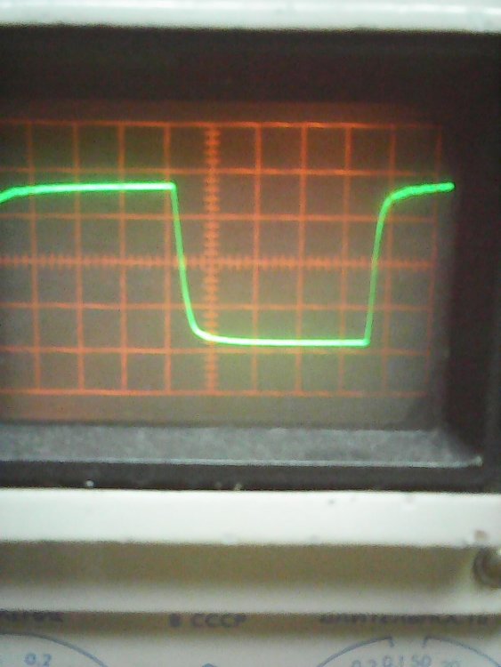

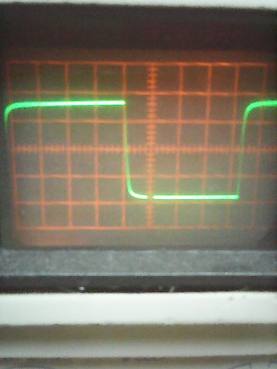

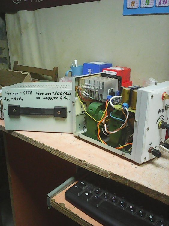

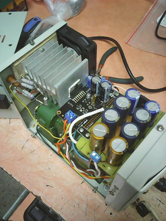

TDA7294 Вам в помощь , сразу работает , КИТ продаётся в Чип и Дип.
Нужен был мне усилитель , для снятия характеристик динамиков, получалась конструкция выходного дня, обвязку правда немного подкорректировал. Думаю усилитель на этой , не побоюсь сказать знаменитой микросхеме,
звучит не хуже Шушуринского, кстати некоторые фирмы делали на ней серийные изделия.

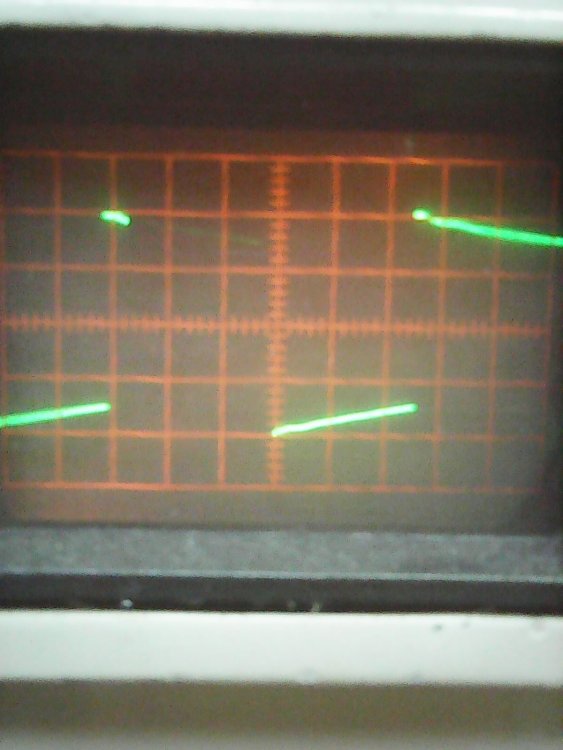

Фото внешнего вида , прямоугольник 50 Кгц, 20 кГц , 30 Гц на 8 Ом , цена деления 2 В, конструкция, схема .
По характеристикам очень даже не плохой усилитель получился, из схемы удалил С1 и С4, а С2 увеличил до 100 мкф.

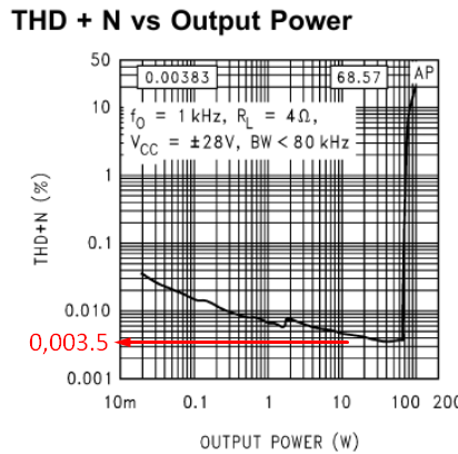

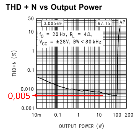

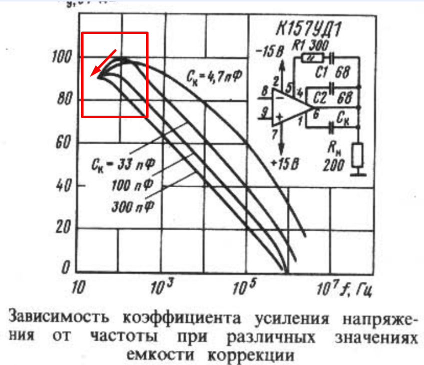

Все микросхемные усилители страдают термоискажениями. Представим себе кристалл, а на нём - два выходника-нагревателя, и два транзистора входного дифа. Понятно, что какой-то нагреватель будет ближе к одной половине дифа, второй - к другой. Нагрев БТ приводит к изменению Uбэ транзистора и равносилен подаче на его базу некого сигнала, в данном случае - паразитного, практически - выпрямленного входного. Изготовители ИМС-УМ располагают те и другие транзисторы так, чтобы эта тепловая ОС была отрицательной:
На графиках АЧХ до ООС это видно по спаду ниже 300...400 Гц. Там же будут и неконтролируемые искажения: им подвержен сам каскад сравнения, который и должен следить за линейностью - но не может, в условиях тепловых помех.
ТДА3886:
На 20 Гц искажений больше, чем на 1 кГц:
Хотя петлевого на 20 Гц больше.
