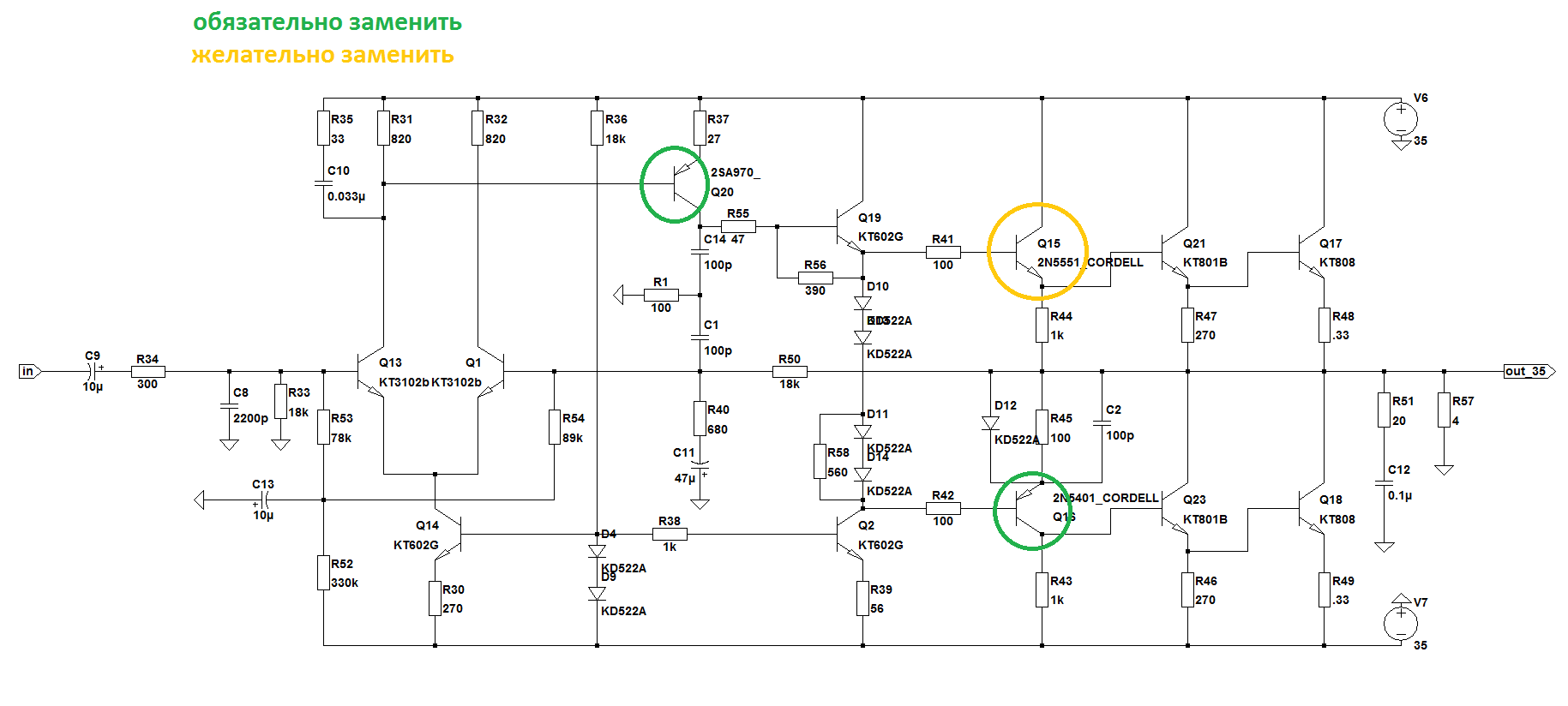

А все так гарно починалось. Нарешті ви ризикнули і таки спробували оптимізувати квазикомпліментар, і отримали результат і, певно, задоволення від результату.
Вот рабочий вариант, ничуть не хуже того что претворил я в жизнь.

...При настройке могут возникнуть проблемы, некоторые, мало ли, коррекция подстраивается в корректирующей цепочке С1 С14 R1, изменением номинала R1.
При первом включении на выход нагрузку не вешай, и выходники - не припаивай. Но проверь осциллятором нет ли возбуда , и постоянку на выходе подстроечником в ноль настрой.

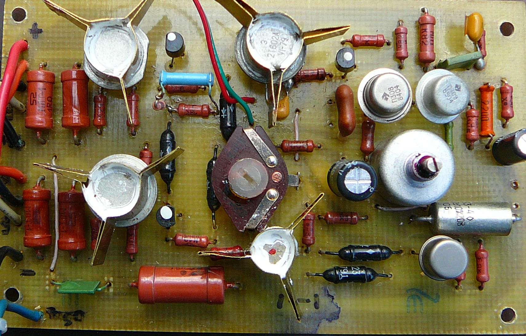

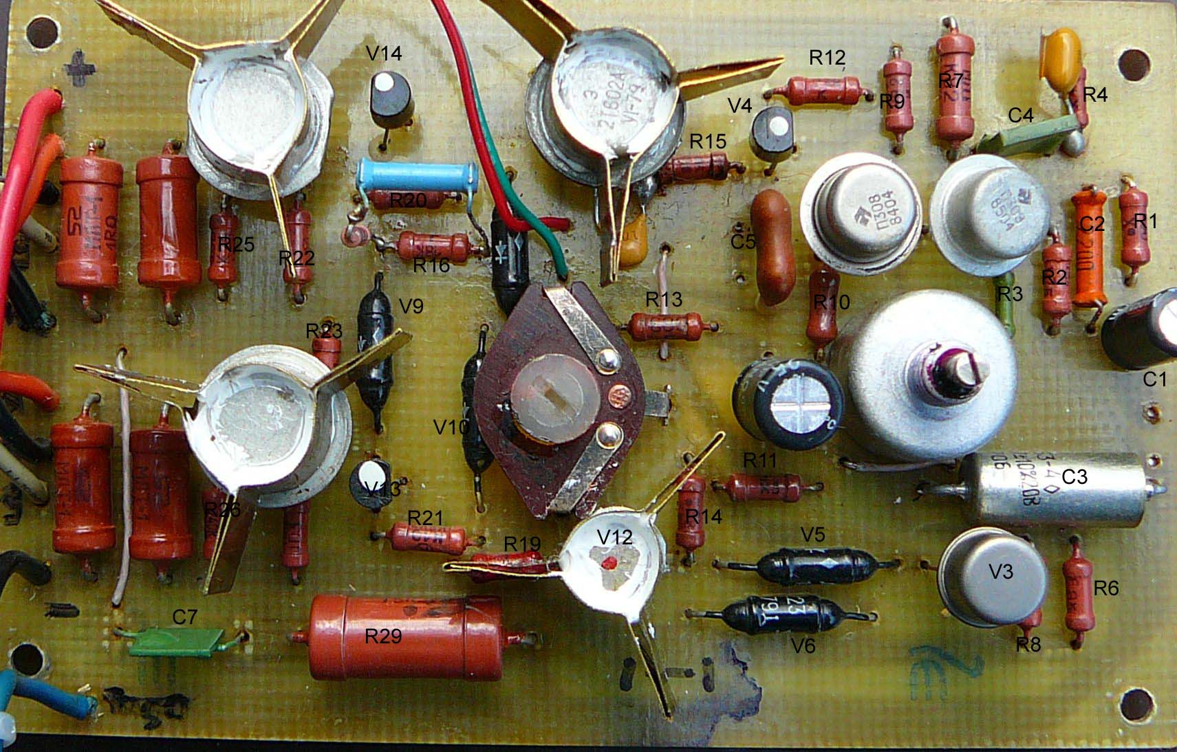

Решил начать с малого (хотя комплектующие собрал и для финального варианта).
В действующей плате сейчас стоят Q1,Q13 - П308, Q14,Q2 - КТ630А, плюс видны дополнительные элементы коррекции (устанавливались, видимо, в процессе наладки). Требуются какие-то изменения в цепях коррекции?
Q15, похоже, стоят КТ503 (приготовлены 2N5551).

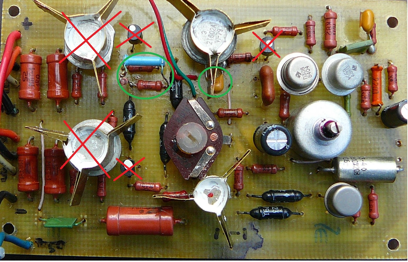

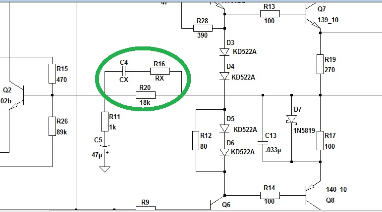

Привет! Судя по всему это уже сейчас некий мод. И это хорошо.
Причём по коррекции он совпадает с тем что и надо сделать.

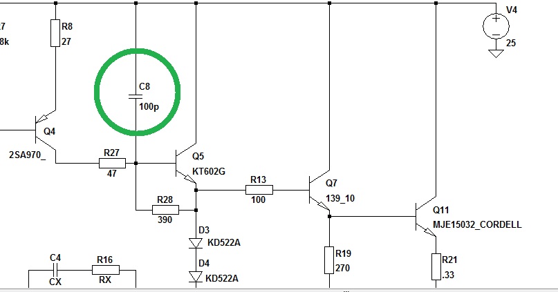

То что надо вынуть красными крестами. То что не нужно вынуть а является модом -зелёными кругами(чисто для информации обвёл), левый из кругов это вот это:
а правый это судя по вот так выглядит

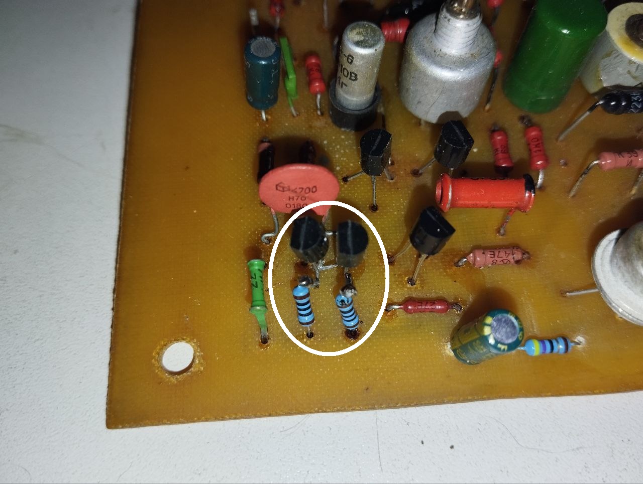

Ещё если бум ставить зеркало, а мы бум, надо найти кто у нас резисторы в нагрузке входного дифкаскада и их тоже аккуратно вынуть чтоб потом туда "зеркального паучка" поставить.

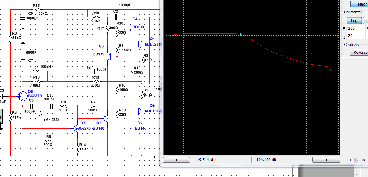

АВК,поставь в УН 970й с бэттой 700 и будет тебе счастье вот смотри простой усилок всего двойка а у тебя тройка тут бэтта 750 в уне и получилось 104дб даже без повторителя выжать усиление,а дарлингтон даст низкий полюс 5кгц
в смысле - кт972, 973
Так у них минимум усиления что то 700, а норма 7000.

плата уже есть))) а паучок вот такой:

у них миллер большой у 970 4р всего
972 973 можно в предвыход поставить вместо 4х шт в тч 801 выкинуть
взял щедрую горсть 970 и засунул по очереди в транзисторный тестер, и померил. 270-310 бета. Никаких там 700 не нашлось. Но и этого за глаза просто.
там по букве отборка надо BL.при 270-310 усиление меньше на 8дб примерно
уж чего прислали. и этого хватит. учитывая замеры.
вообще рассчитывать на некую супербету которую ещё и отбирать придётся никогда не стоит.
в модели у них 477. да и пофиг. динамическая нагрузка все дела. да ещё и зеркало.
Правда то что тут пытается выдумать АВК никогда не заработает нормально.
...надо найти кто у нас резисторы в нагрузке входного дифкаскада и их тоже аккуратно вынуть чтоб потом туда "зеркального паучка" поставить.
Примерно (если не ошибся, обозначения по журнальному варианту схемы) так
