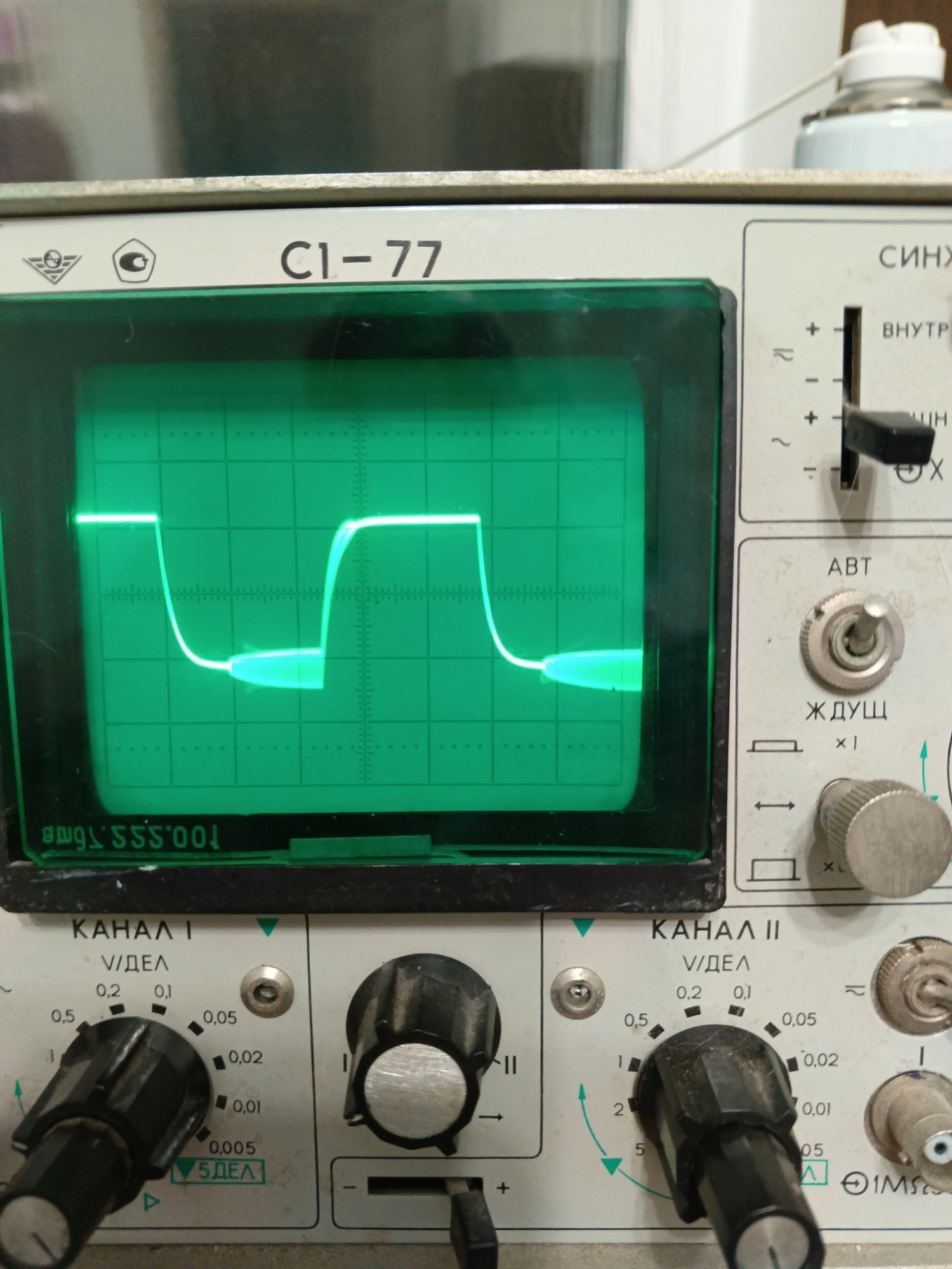

Здравствуйте, меандр 1кгц , 1в деление , сигнал уменьшил резистором, по тому меандр не ровный, резистор с катушкой на 10 ом, нагрузка трехполосная ас

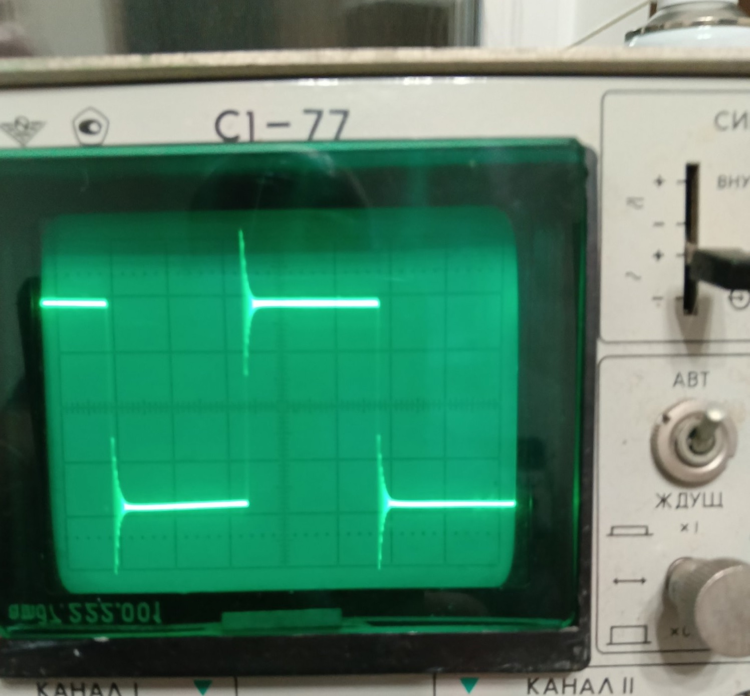

а вот меандр без С13

а что сейчас то не так? в принципе всё готово, получилось сделать чуть лучше этот усилитель, уже хорошо, не дорабатывать его до бесконечности же)
С13 можно или уменьшить до сотен пф или просто убрать нафиг.
так нет уже ни какого возбуда)
мы поступим просто. у меня есть вторая недоработанная плата шушурина. там все п307 на месте. Доработаю и сравним.)

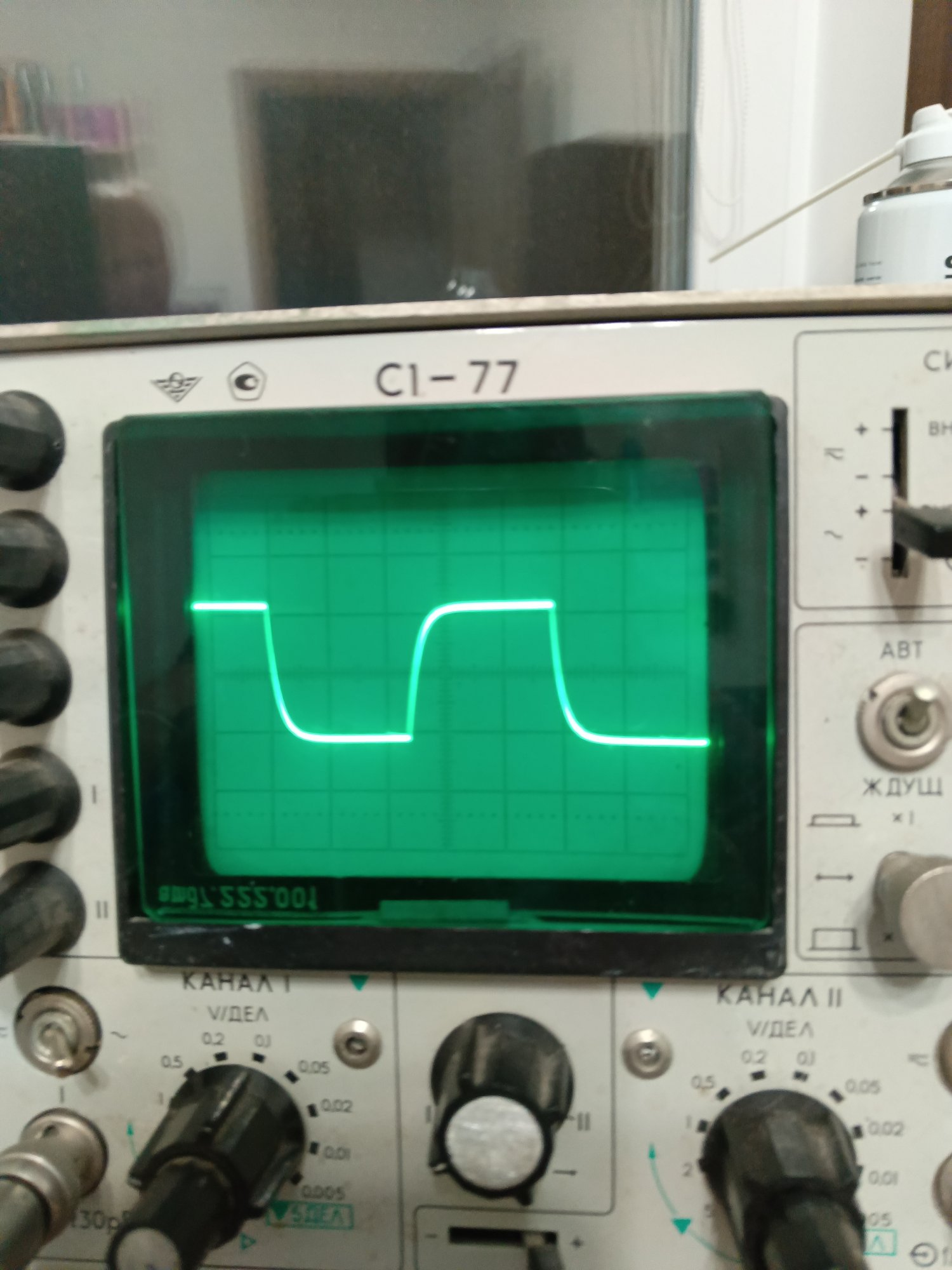

А что здесь плохого? Завал уже говорил от чего

с13 я бы верхний вывод завел на эмиттер верхнего по схеме плеча и понизил бы емкость до 33-47нф. Ну об этом я в теме давно говорил. С4 уточните емкость
Проверял я такой вариант - эту вашу гипотезу.
Неа.... Хуже.
С4 тоже описывал. С10 пф - генерация.
Вообще от него проку мало - лучше убрать вовсе, от греха подальше

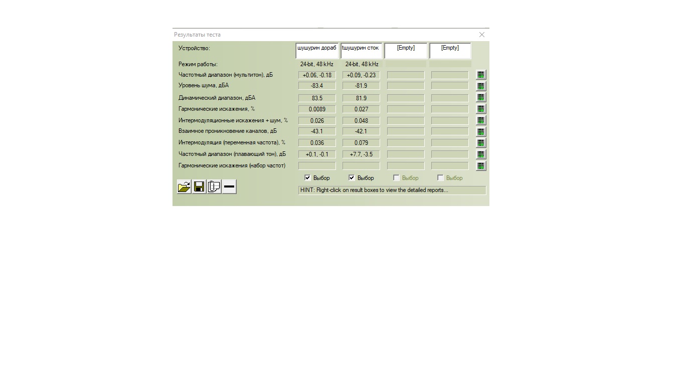

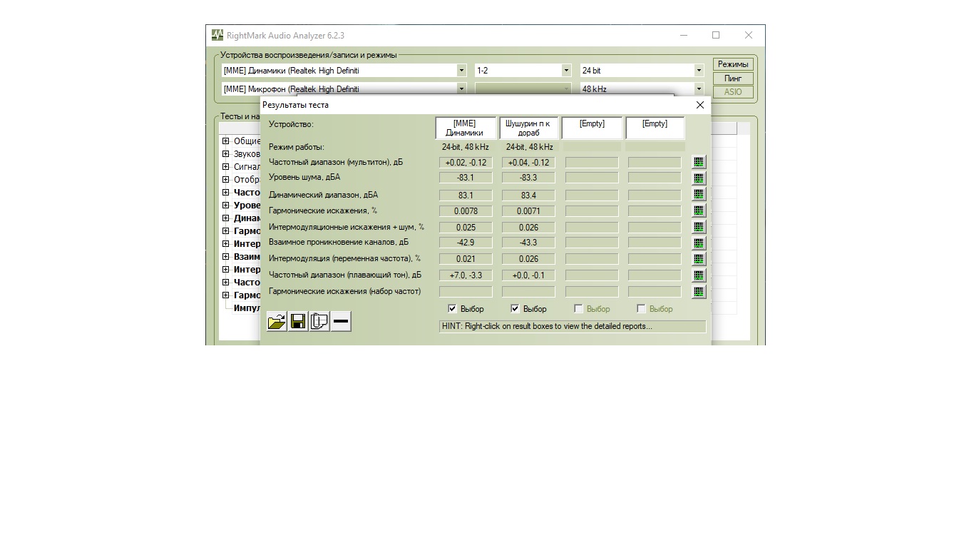

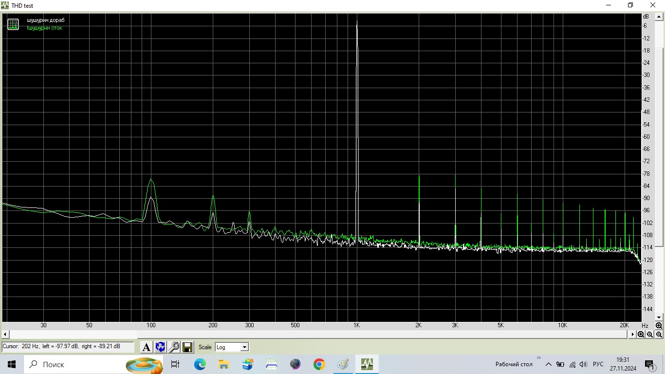

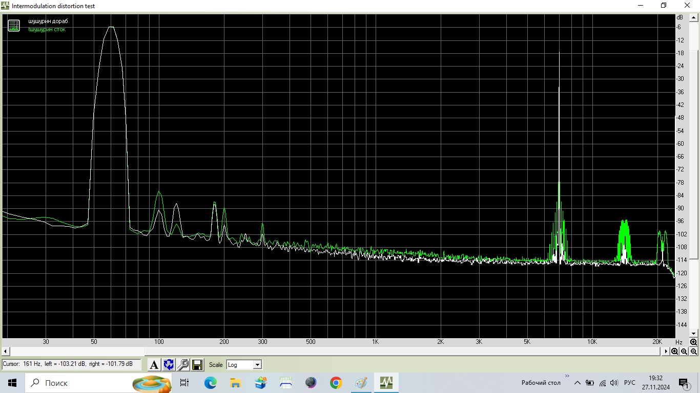

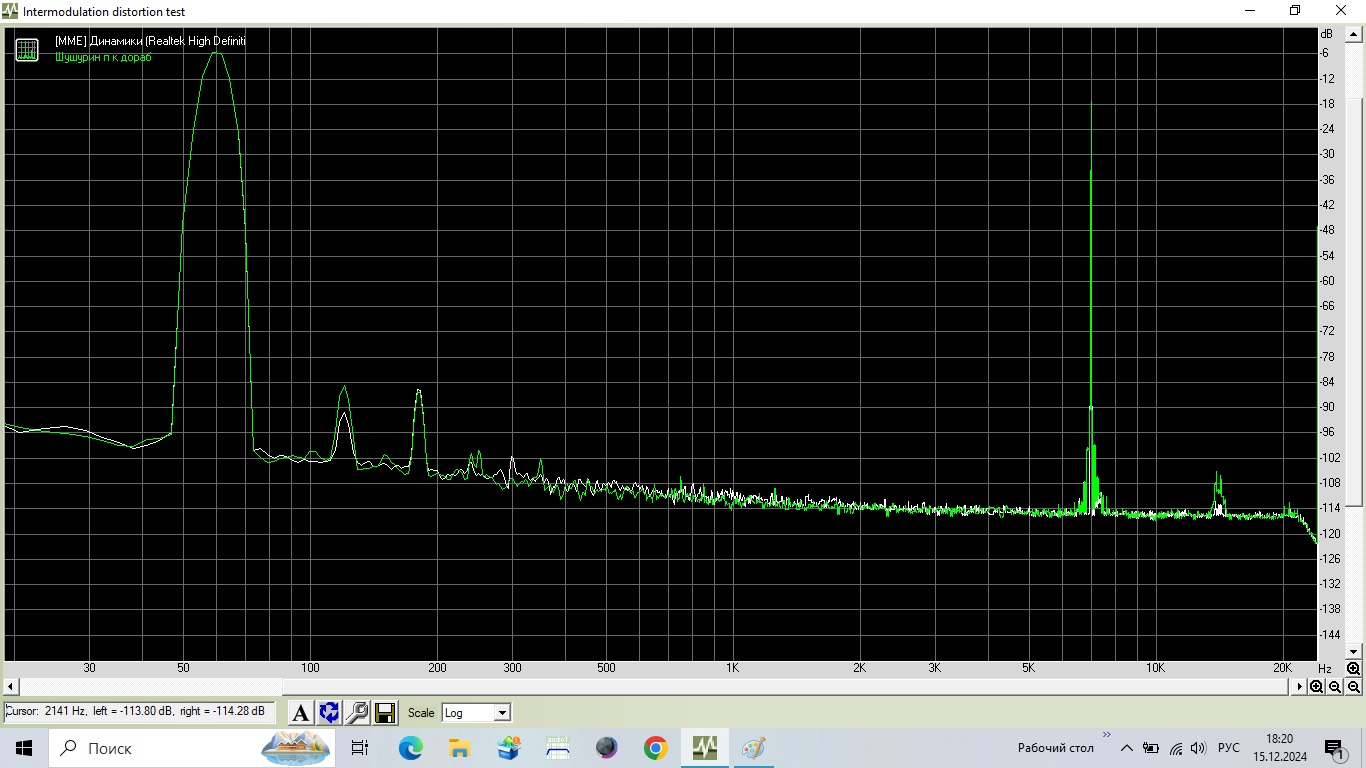

Здравствуйте, замеры доработанного канала и стокового
доработанный канал без С13, потом попробую с ним еше замеры снять, только номинал меньше поставлю
М.Васильев
25 Янв 2022
2,286
686
67
Пестово
Максим
это уже что то приличное. Хорошо получилось

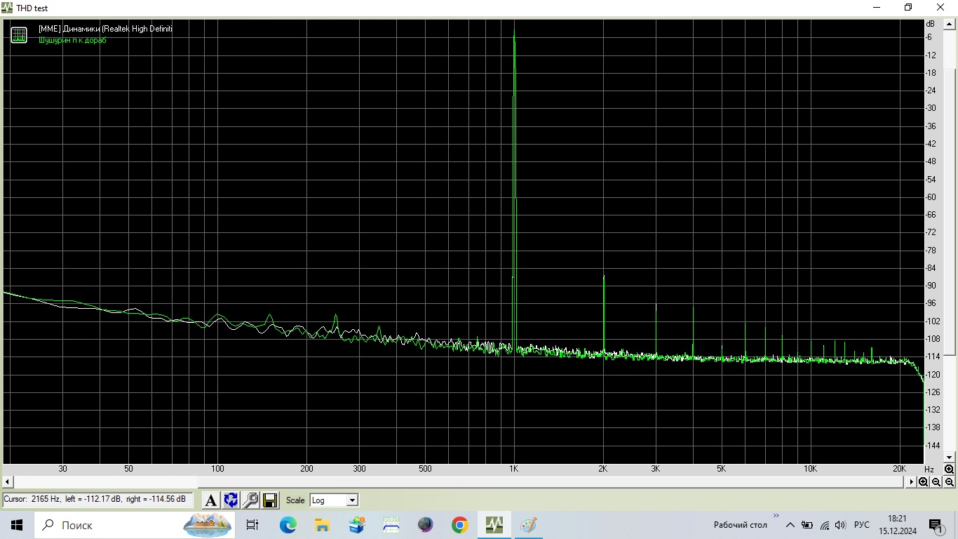

Здравствуйте. В одном канале было 100гц по уровню -80 дб а во втором по уровню -100дб. После замены кт3102 в дифкаскаде на bc550 стало так же -100, но чуть подросли гармоники, так же для интереса заменил в ун 2SA970 на BC560. R21 и R22 поставил 0.17 ом, это так же чуть снизило гармоники.
