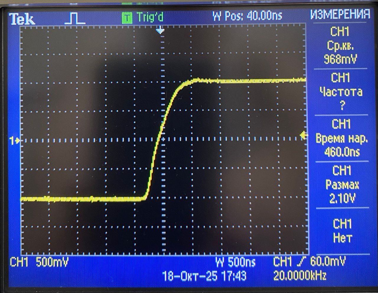

При этом я увеличил и уровень усиления. А замена конденсатора не изменит уровень усиления УНЧ ( завалит просто фронты у меандра в н-е число раз).

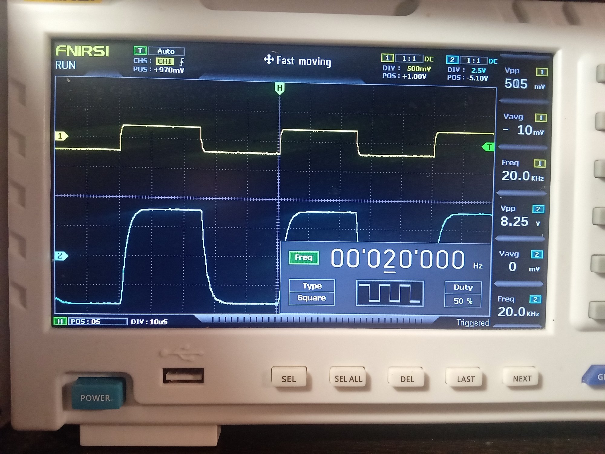

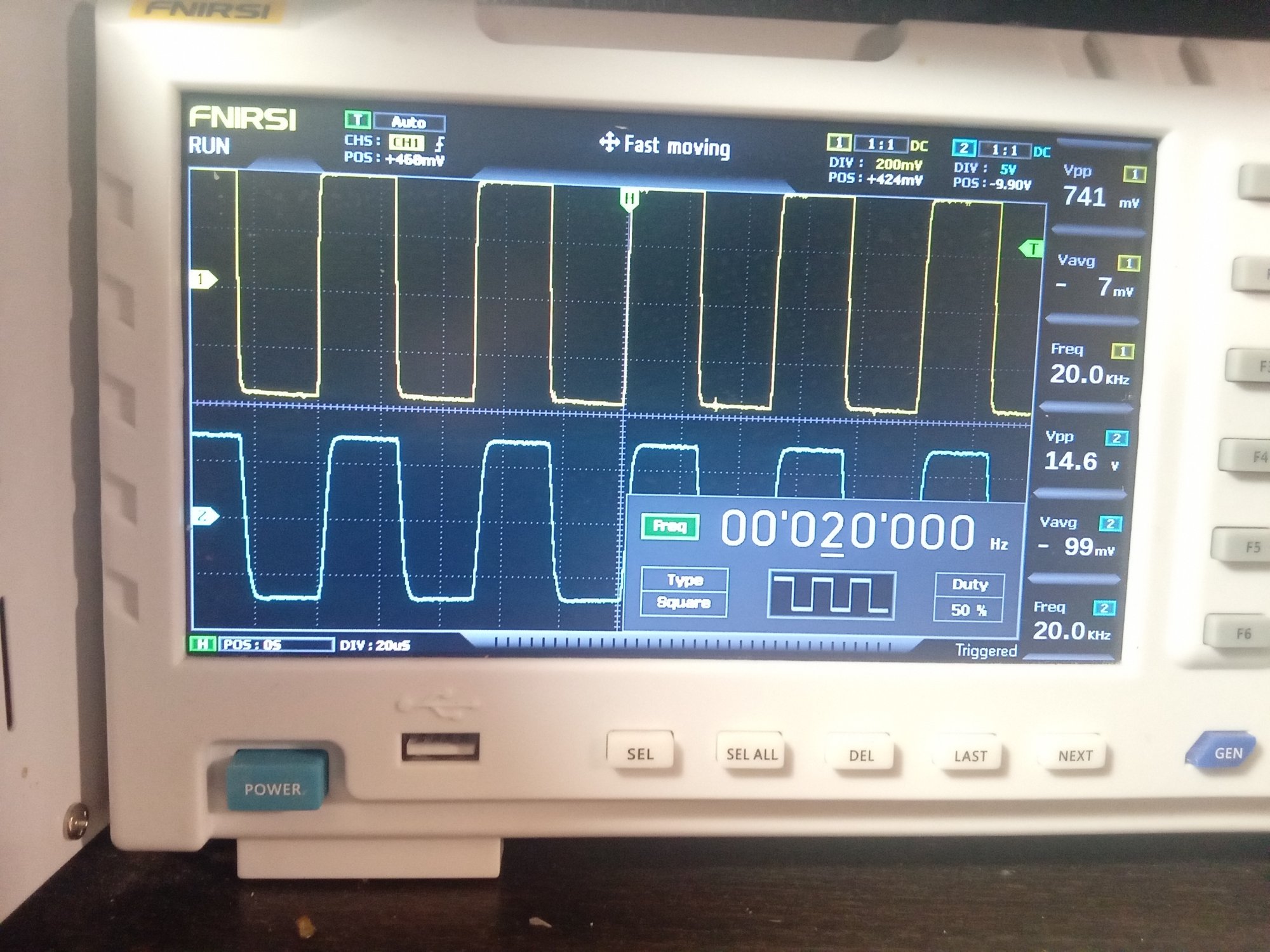

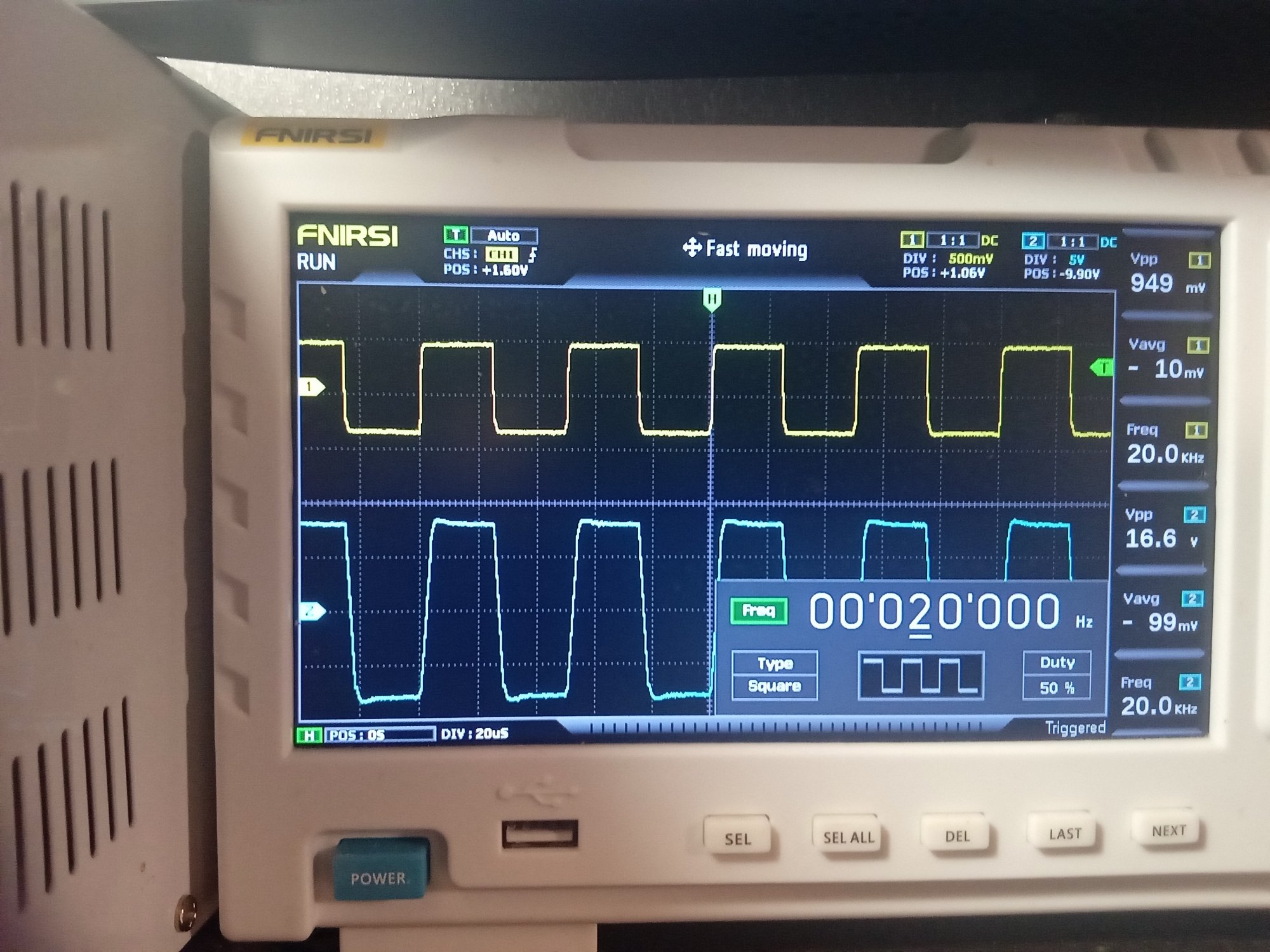

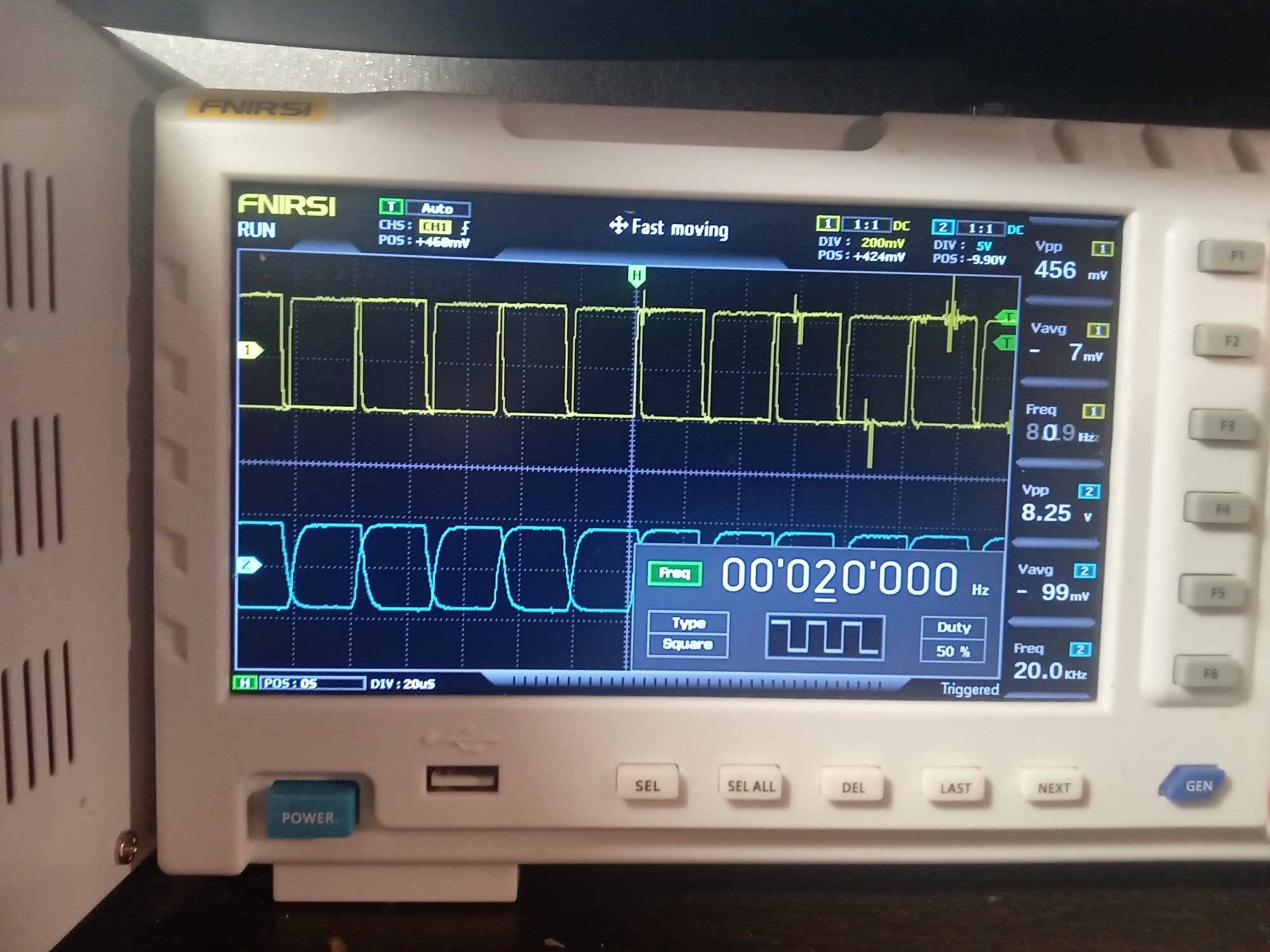

Покажи и передний и задний фронт при уровне сигнала под 12-14-16В, а не на уровне 2,1В. Есть тут у кого-нибудь графики меандров для композита на 1875 с амплитудой у меандра на 20 000 Гц в 14В? Вот когда получите хотя бы такие по форме меандры на уровне 14В, тогда и продолжим разговор. :cool:

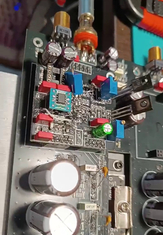

Это конечно не ларзан, зато тут я исполнил наконец твою мечту- перекоса УН вообще нет, напряжение на выходе ОУ подстраивается резистором R35 до нуля, и плечи работают полностью симметрично в итоге. Звук конечно супер.

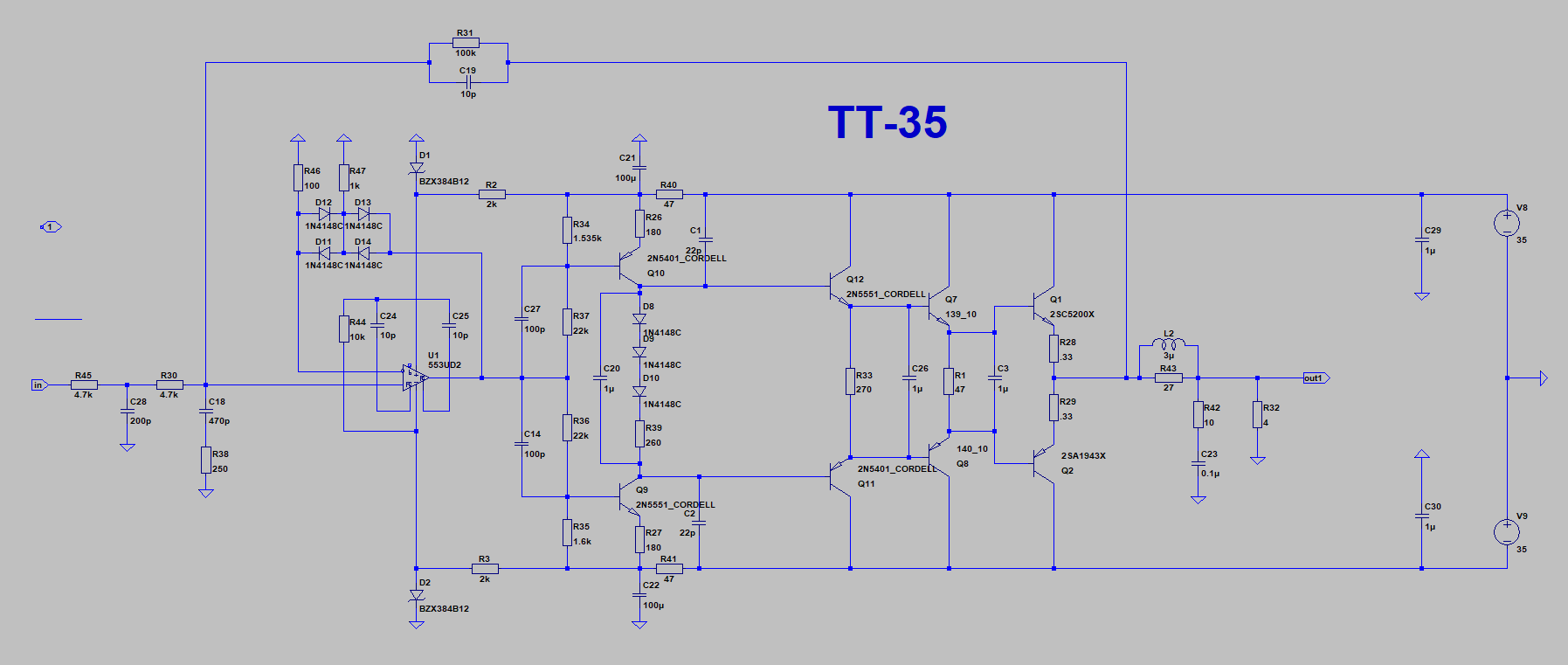

Уважаемый NEULO!
Не смогли ли Вы поделиться дополнительной информацией о Вашем УМЗЧ "ТТ35" (а, возможно, и не только о нём, т.к. их у Вас немало) с посетителями данного форума. Хотя бы самыми основными результатами, графиками, рекомендациями по настройке, возможных заменах компонентов и более чётко нарисованной схеме МС с подключениями всех выводов ?
А то как-то уже поднадоело читать теоретические дискуссии и перепалки. Просто хочется собрать что-нибудь простое и качественное.
Сам понимаю, как обидно проявление невнимания к предлагаемым разработкам.
P.S. Я думаю к моей просьбе также присоединится немалое число посетителей данного форума, заинтересованных в Ваших качественных и простых, а поэтому весьма востребованных схемах УМЗЧ.

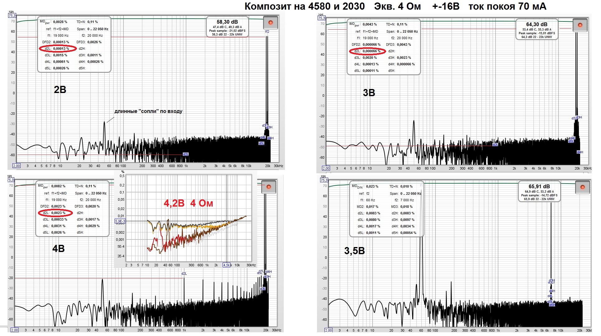

С другой стороны мериться меандрами эт конечно интересно, но что там у тебя с ИМД и Кг? Сколько сколько говоришь?
Ага. 0.0007 на 4.2 вольта на выходе. У моего- 0.0002 при 30 ваттах на выходе. 30 ватт это не 4.2 вольта явно.
В моих схемах не ухудшают так что б это было как то заметно даже в симуляторе .

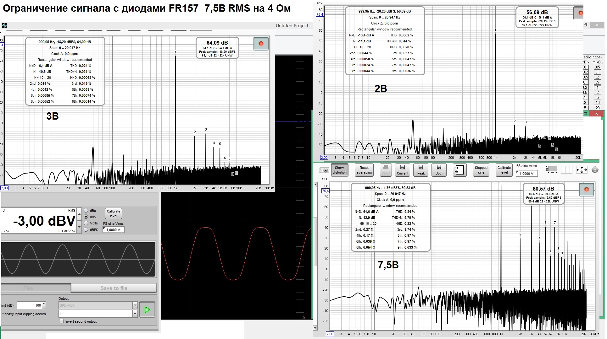

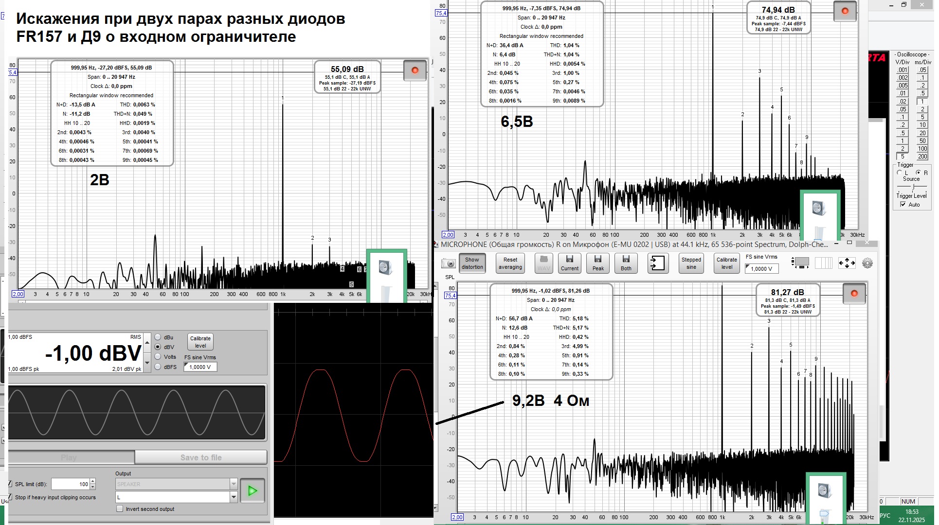

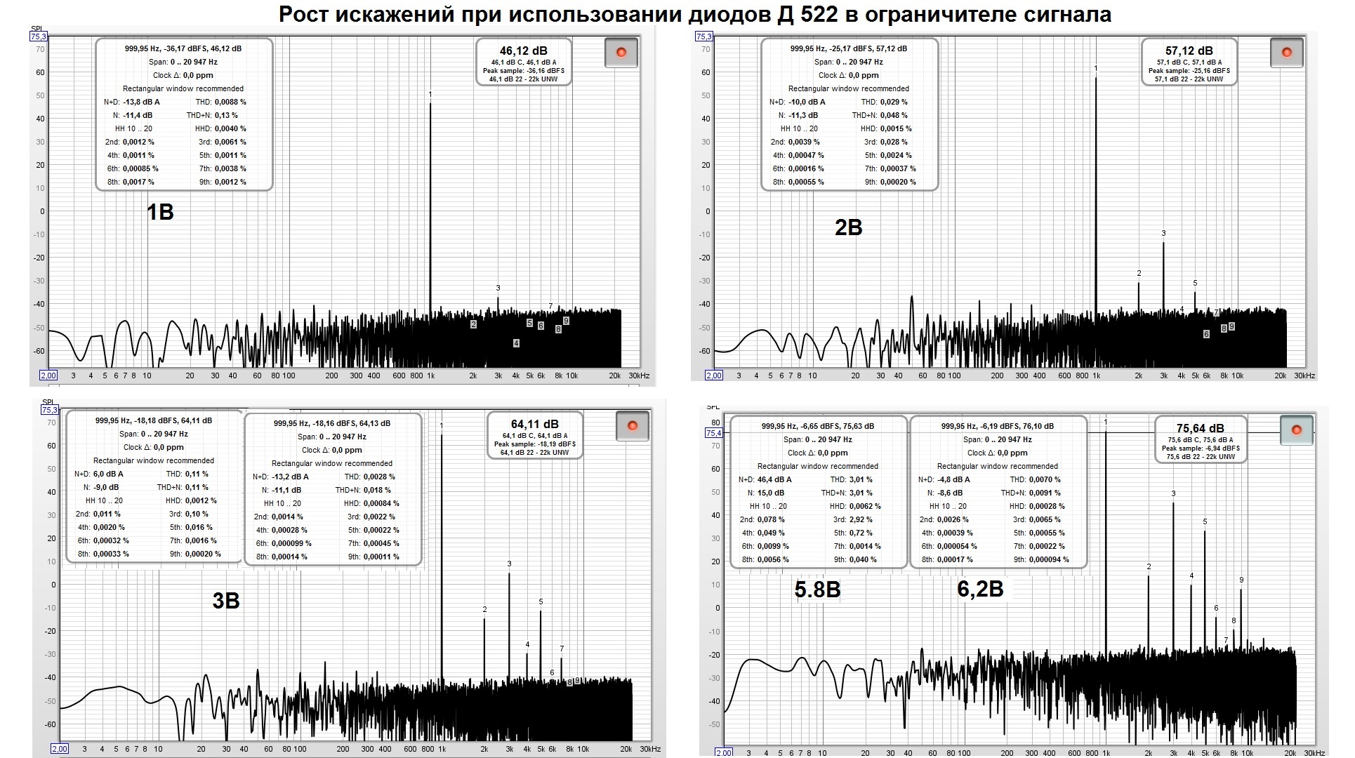

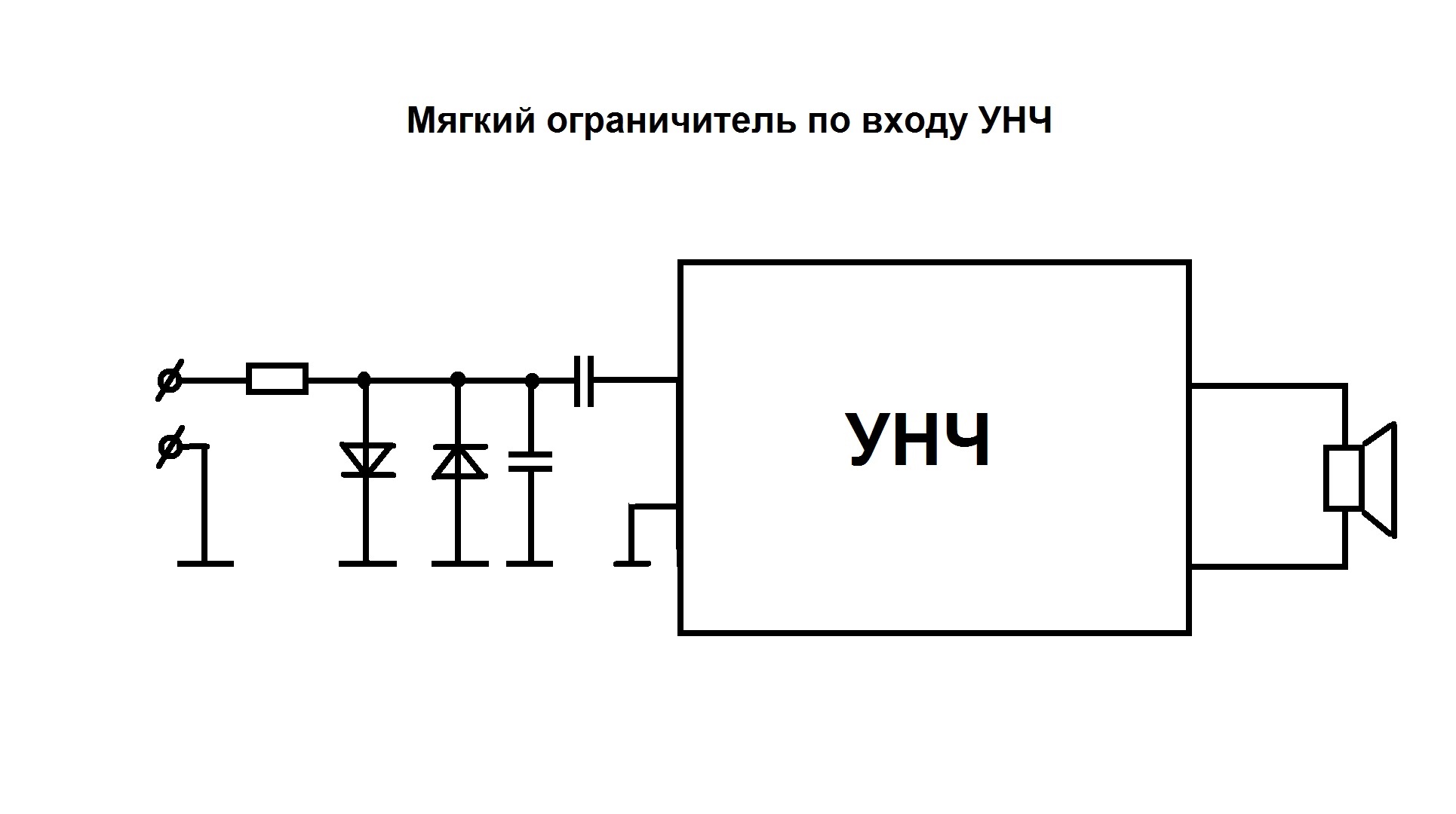

Сам - то подумай, что творят диоды в качестве ограничителя сигнала. Если не видел реальные графики, а не симуляции, я тебе их покажу - это типа "мягкие ограничители" по входу УНЧ. Дальше сам думай - иметь или не иметь, нужно ли генерить гармоники, чтобы потом с ним бороться за счет большого усиления в петле усиления УНЧ?..._tea

Сам - то подумай, что творят диоды в качестве ограничителя сигнала. Если не видел реальные графики, а не симуляции, я тебе их покажу.
Вам же уже говорили, что в вашем варианте не так и почему у вас другой случай. Вы бы в симуляторе собрали свою схему и он бы вам это показал сразу, не пришлось бы в железе шишки набивать. Визуально же видно ограничение на макушках синуса, даже измерять ничего не нужно.
Сам - то подумай, что творят диоды в качестве ограничителя сигнала. Если не видел реальные графики, а не симуляции, я тебе их покажу. Дальше сам думай - иметь или не иметь, нужно ли генерить гармоники, чтобы потом с ним бороться за счет большого усиления в петле усиления УНЧ?..._tea

Ты не учитываешь, что я максималист и все измерения желаю в самом жестком варианте - нагрузи на 4 ОМ. А ты делаешь на 8 Ом. Вот и уменьши мои графики еще на 6 дБ - будет то же самое, что и у тебя.

Жуть. Тут совсем про другое...smile_1 Эти графики я показал в качестве примера демонстрации уровня и динамики роста гармоник генерации искажений диодами, которые стоят по входу УНЧ - как ФНЧ ( "мягкий ограничитель" - на проход - без включения этих диодов в цепь ООС)!.

Ну, как мало - под 17 В перед ограничением по питанию на меандре.
Кстати, тут видно уровень помех, которые давали неприятные щелчки складываясь со звуковым сигналом.

Не поверишь. Но такую фигню я видел, в некоторых УНЧ, в журналах радио конца 80-х. Вот и решил просто посмотреть, что дает такой, как бы мягкий ограничитель...)))
Кстати, ушами я разницу не мог услышать на синусе примерно до 1% и на музыке до 3-5% с таким девайсом на своих АС.)))
эти щелчки явно срабатывание защиты. ну да ладно.

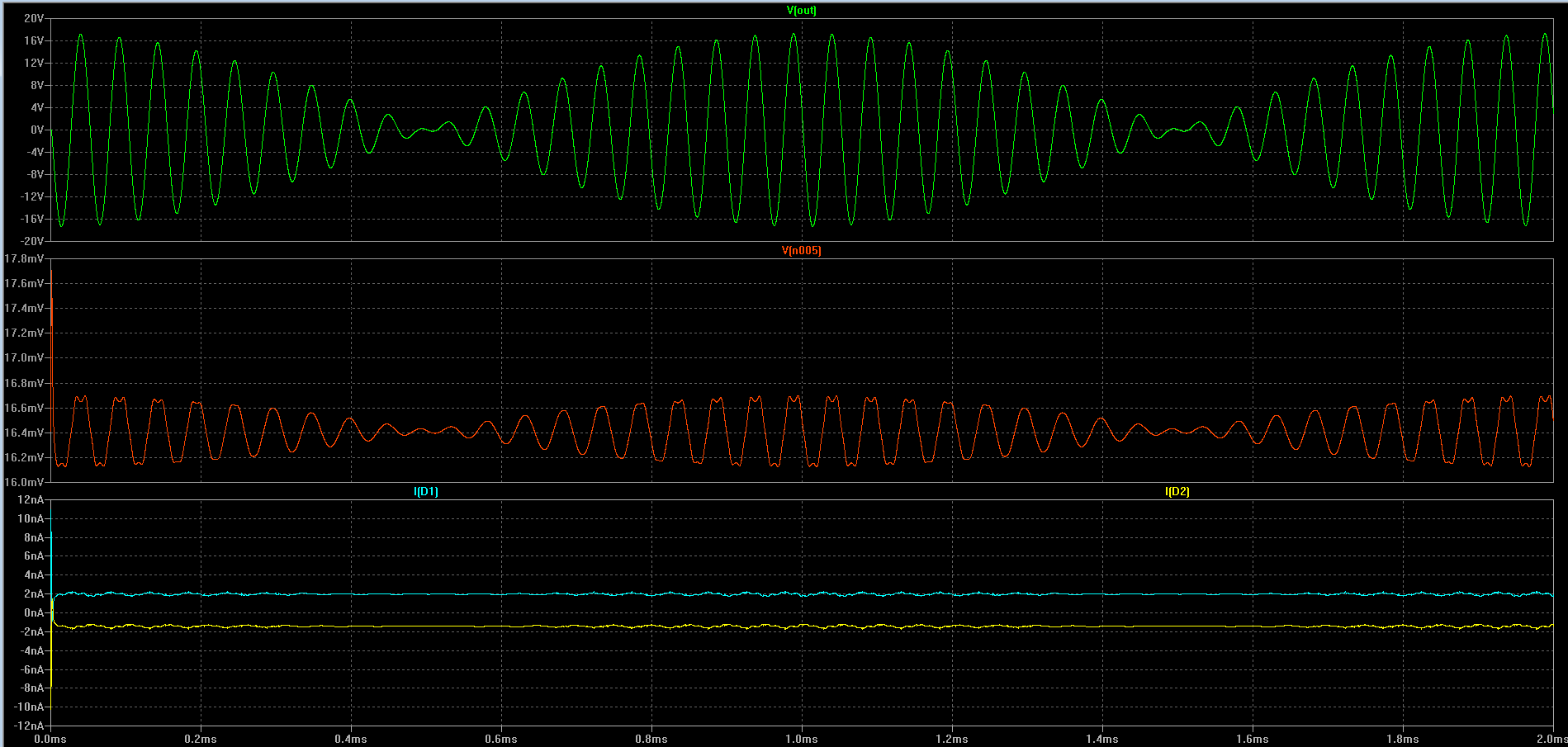

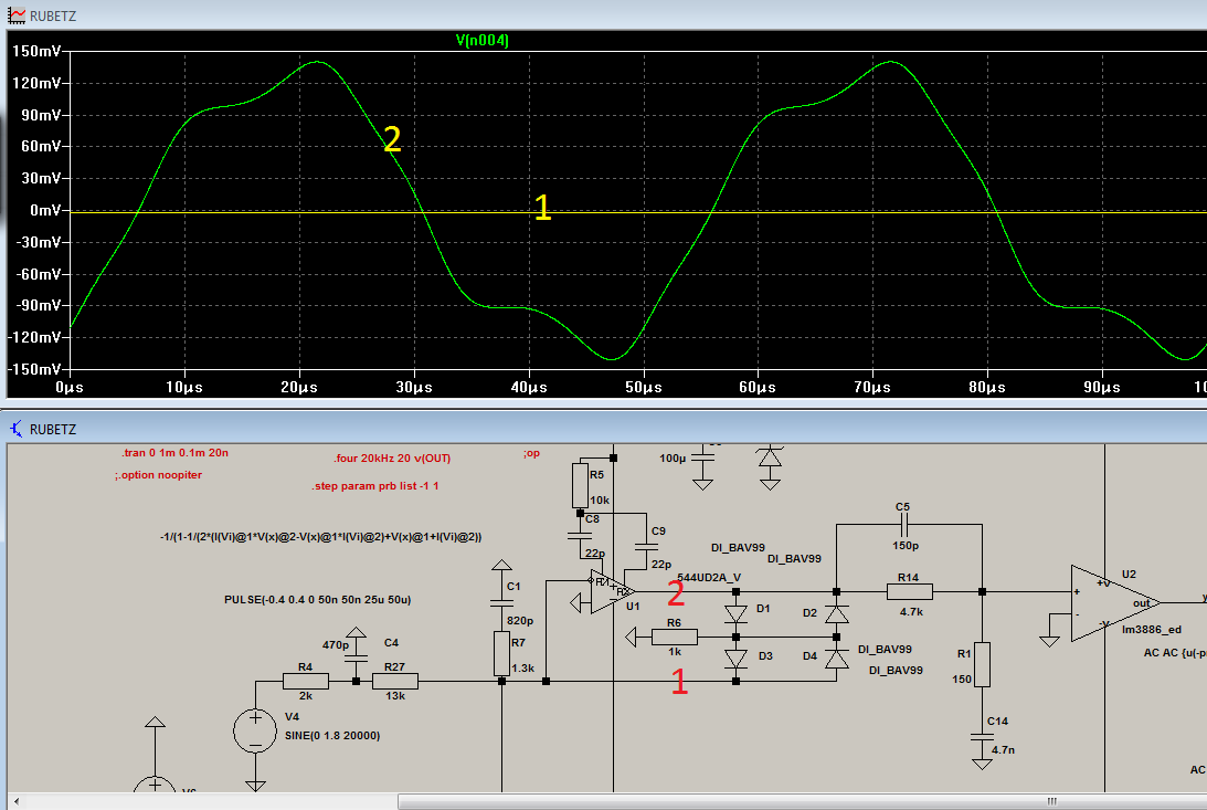

Посмотрим в нормальном. Проект "Ультра".
Верхний график- выходное напряжение.
средний график- напряжение на диодном ограничителе, оно же напряжение на базах входных транзисторов. размах- 400мкВ , постоянка 16мВ.
нижний график- ток через диоды. Ты такую утечку хрен ещё замеришь. Так что шиш тебе а не жирный звук. Проектировать просто надо уметь правильно.

Я и на глаз вижу, что нелинейные искажения там уже за 20-50%)))
Я же показывал, что даже очень гладкие круглые вершины, в такого рода компрессорах, уже дают порядка 3-5%. А при ограничении по питанию, если оно наступает, то и все 10-15%. И как ни странно, такие искажения на музыке почти не слышно, как и искажения в лампадниках._poka

где "там"?) :unsure:
Ты похоже вообще не в курсе как инвертирующий усилитель работает. Ну тут я тебе не помогу. Я бы сказал там полезного сигнала меньше 10%.

Диоды вносят искажения не с 0,7В, а значительно раньше. Условно с 0,05В.
Графики посмотри там напряжение поставлено на выходе УНЧ (RMS), а приведенное во входу в Кус =16 раз меньше. И обрати внимание, что при большом уровне диоды генерят не только гармоники, но и белый шум - примерено +10-20 дБ к шумовой полке. Ну и зачем все это нужно, чтобы потом с этим бороться за счет петлевого усиления в УНЧ, если эти диоды охвачены ООС?

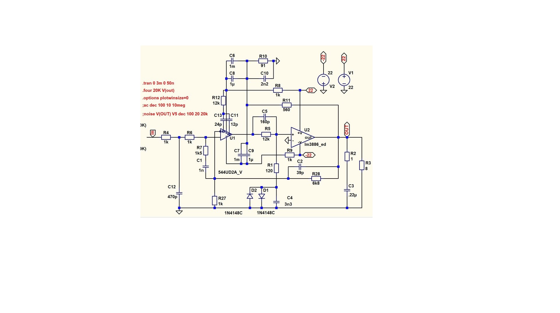

Что за схема и как включены диоды ?
А по точнее и до ограничения сигнала на выходе усилителя _hm_
