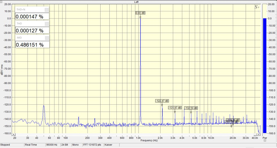

Усилители на 2030 с пониженными искажениями. Симуляция и реальные замеры.
Всё должно быть на своём месте тогда и искажений не будет а от балды лепить что попало под руку удел начинаек из школьного радиокружка .

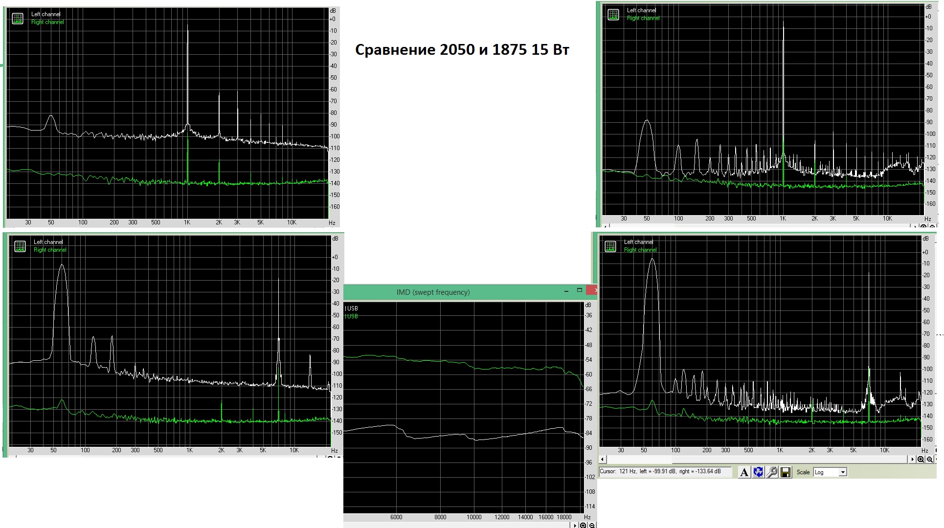

Зато мой вариант будет работает даже с контрафактными 2050. Вот с такими - кривыми и шумными.)))
С ними можно мощность снимать уже под 30 Вт и практически с такими же искажениями. Как я понял, уровень искажений определяется в основном входным ОУ, а выходная микросхема играет роль ВК - усилителя тока ( мощности). И её параметры уже не так важны.

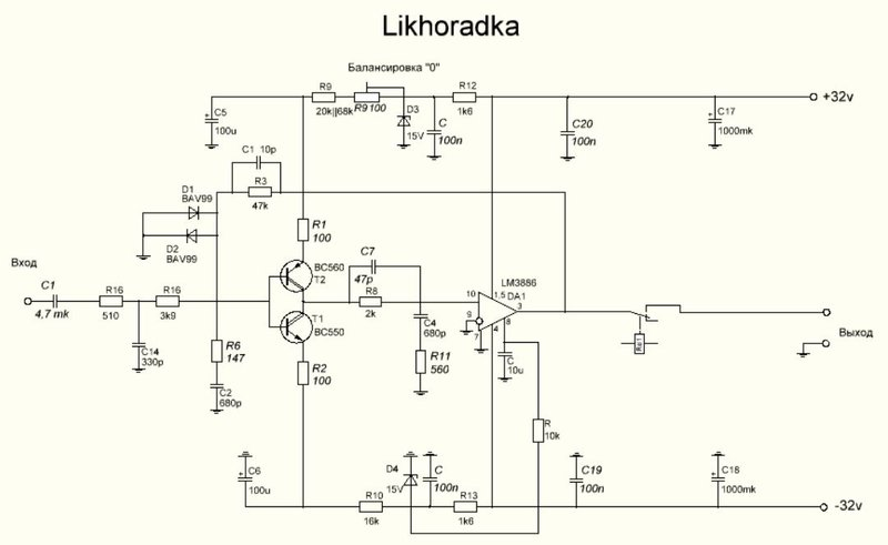

Вот на 3886 клип лихорадки выглядит так:
и микросхема жива здорова остался.
А фиг его знает, там у ней по идее защитные диоды по входу должны быть.

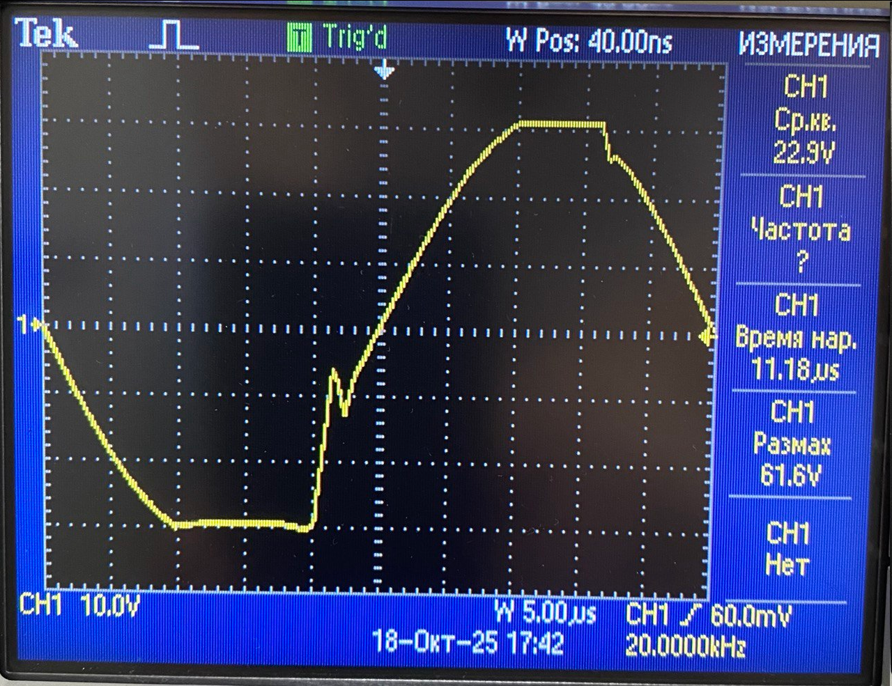

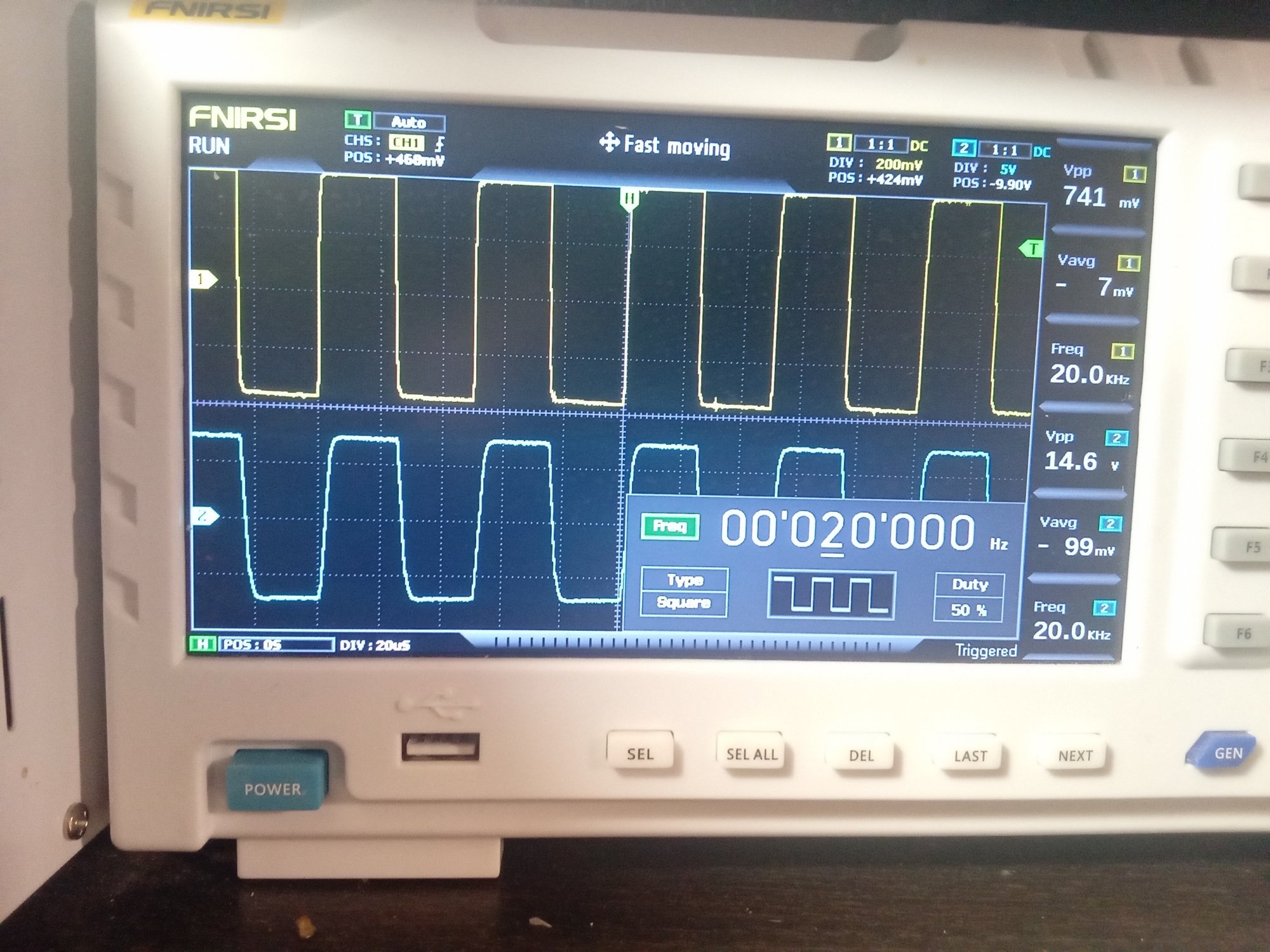

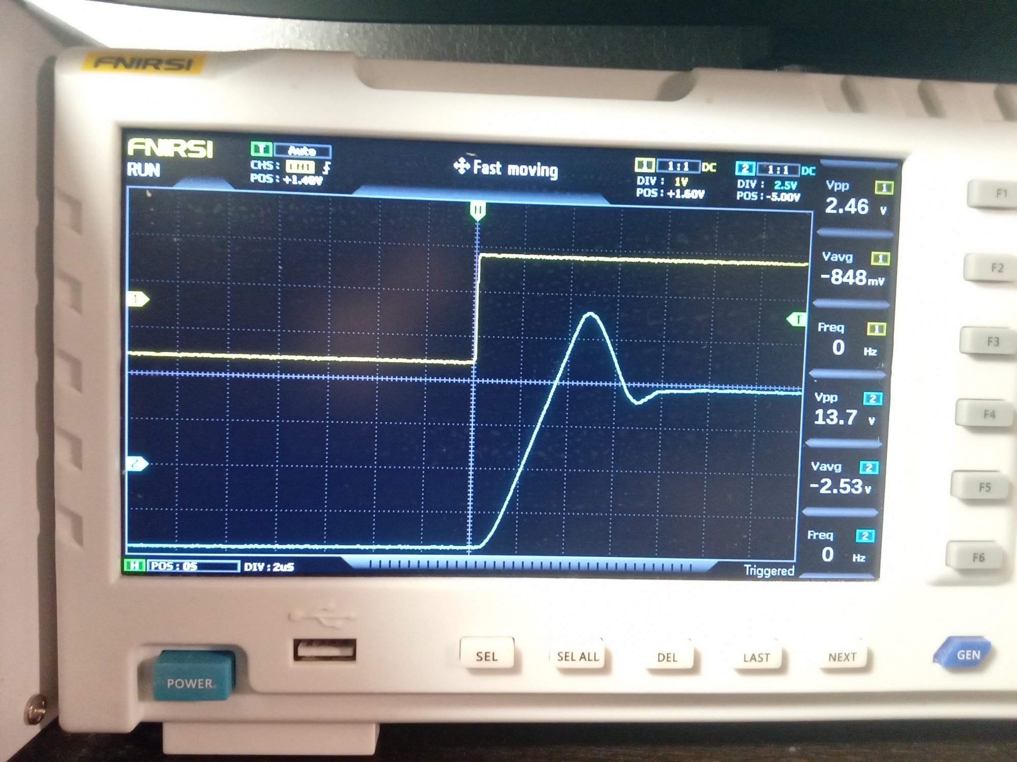

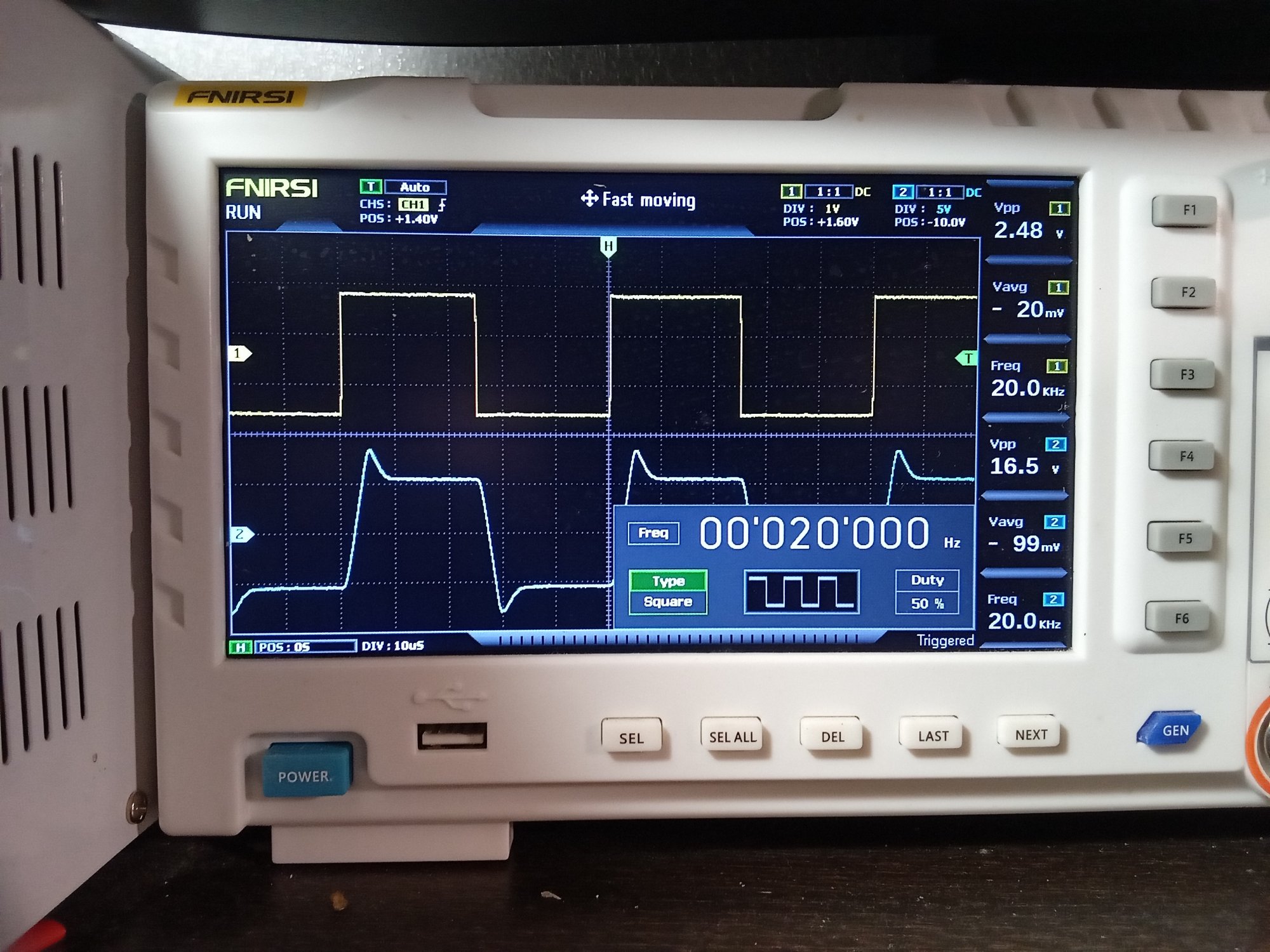

Посмотрел меандры у этого композита и обнаружил очень неприятный эффект - рост уровня выбросов на меандре с широкой полосой частот ( как заявлено в полосе работы моего осциллографа FNIRSI до 100 мГц, но реально не выше 60). Причем при малых уровнях сигналов этих выбросов практически нет и всё идеально. А вот по мере роста выходной мощности эти выбросы начинают заметно расти и при подходе к предельной неискаженной мощности могут достигать до 20-30% от уровня сигнала как положительной, так и отрицательной (чуть меньше) полуволнах, что конечно недопустимо.
Выброс это не страшно, а отсутствие колебательного процесса это хорошо.
На меандре радиатор греется очень сильно.
Ну а как вы думали, квазикомплементарный выхлоп не очень любит меандр и может сквозить. Поэтому и не рекомендуется усердствовать с амплитудой, не больше 5В примерно на выходе.

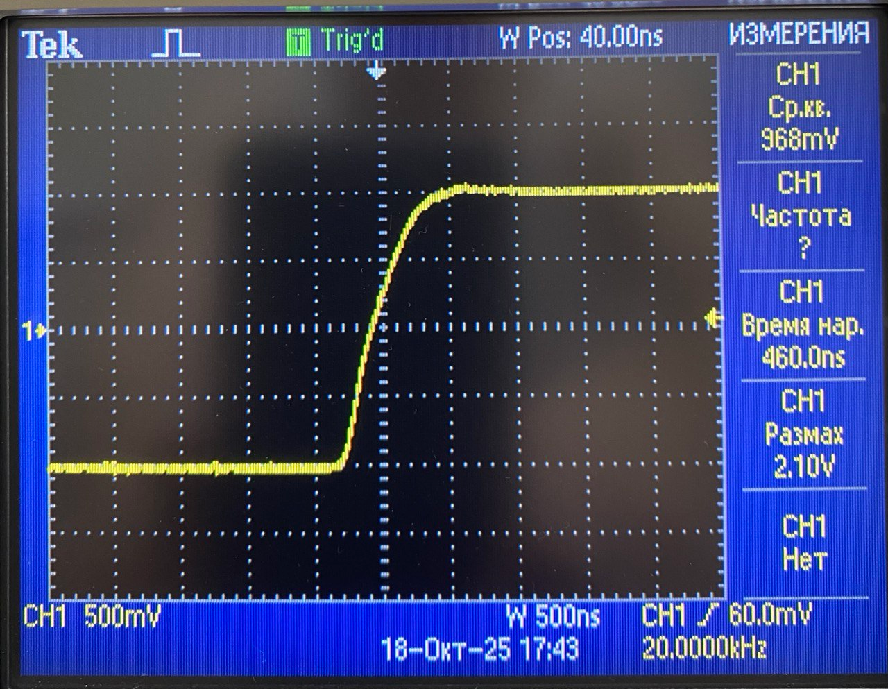

Завал по частоте начинается примерно со 100 кГц. скорость нарастания фронта не высокая, грубо говоря 5 В/мкс.
Выходная микросхема ограничивает возможности композита в целом, ничего не поделаешь.

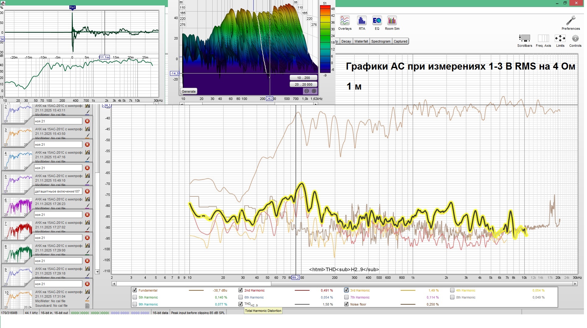

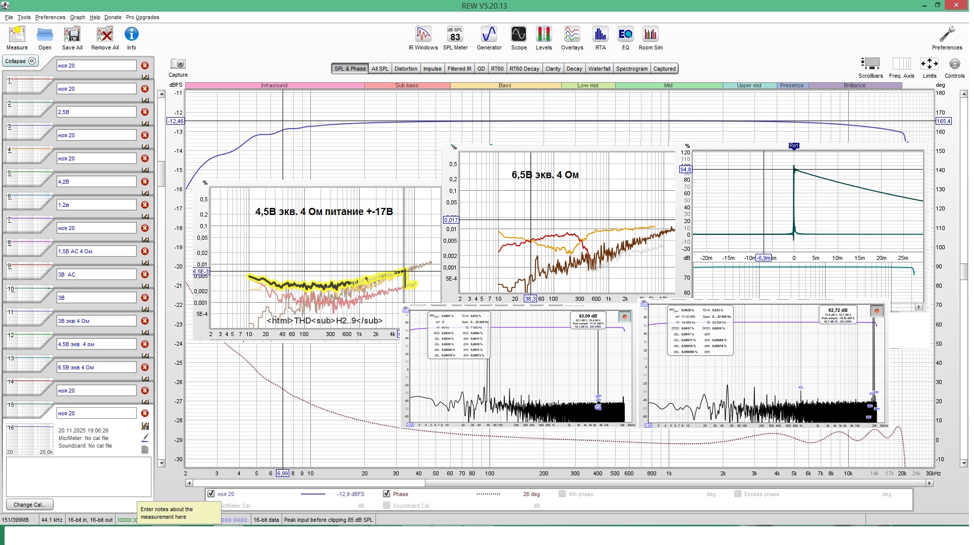

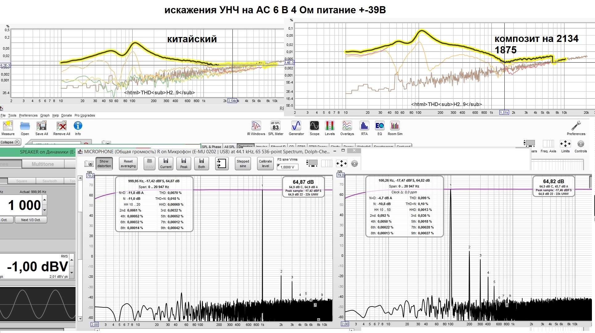

Тут попутно решил посмотреть какие искажения вносит мягкий ограничитель на диодах по входу УНЧ. В некоторые схемы ставят такие ограничители. Как я выяснил, это не вариант. Даже на малых сигналах есть сильный рост искажений.
Так выглядят графики.
Как сказал Неуло - большие напряжения из-за малой глубины петлевого. Ну и BAV99 вам в помощь, из широкораспространенного они самые подходящие сюда. И еще бы схему не помешало точную, а то у вас неинверты вроде бы - непонятно как вы включали, между входами ОУ, что ли?

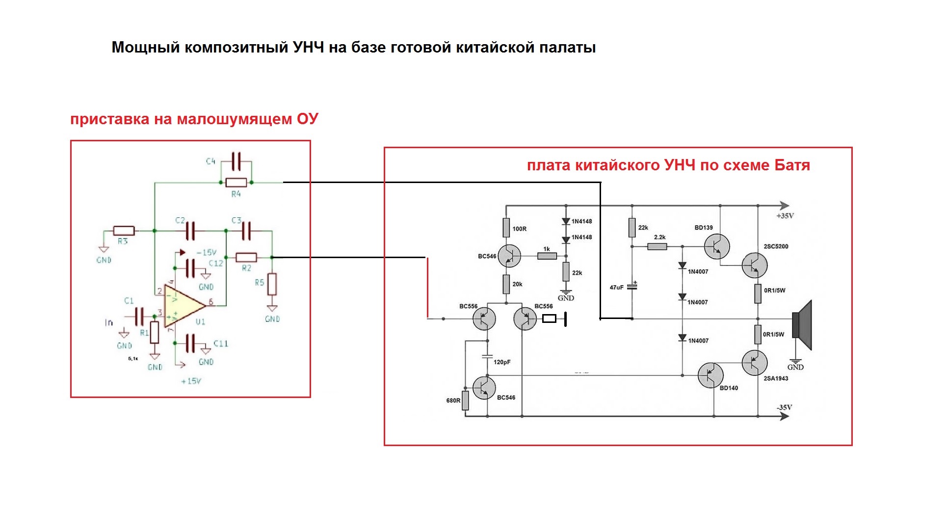

Как на схеме - инверт вход на земле, а на неинверт вход идет сигнал через делитель с выхода первой микросхемы.

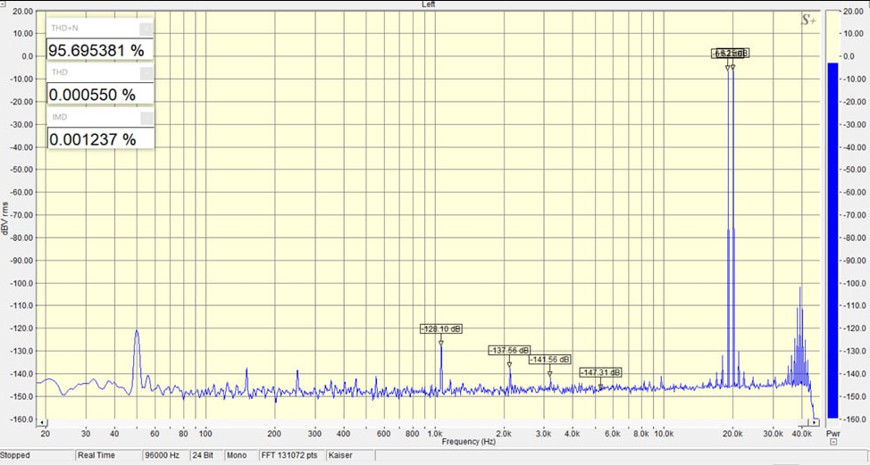

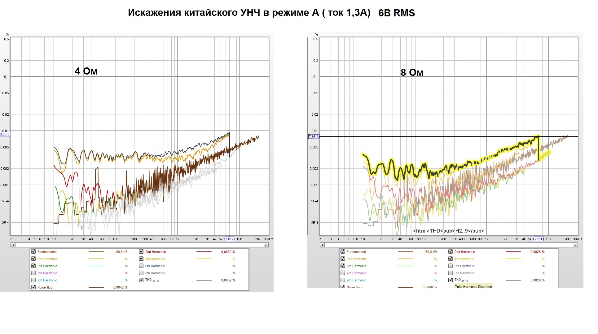

Верхние графики показывают разницу композита и и обычного китайского усилителя по схеме Батя с Кус порядка 10 на реальной АС 4 Ом.
    657.9 KB · Просмотры: 70
    379.6 KB · Просмотры: 45
    725 KB · Просмотры: 74

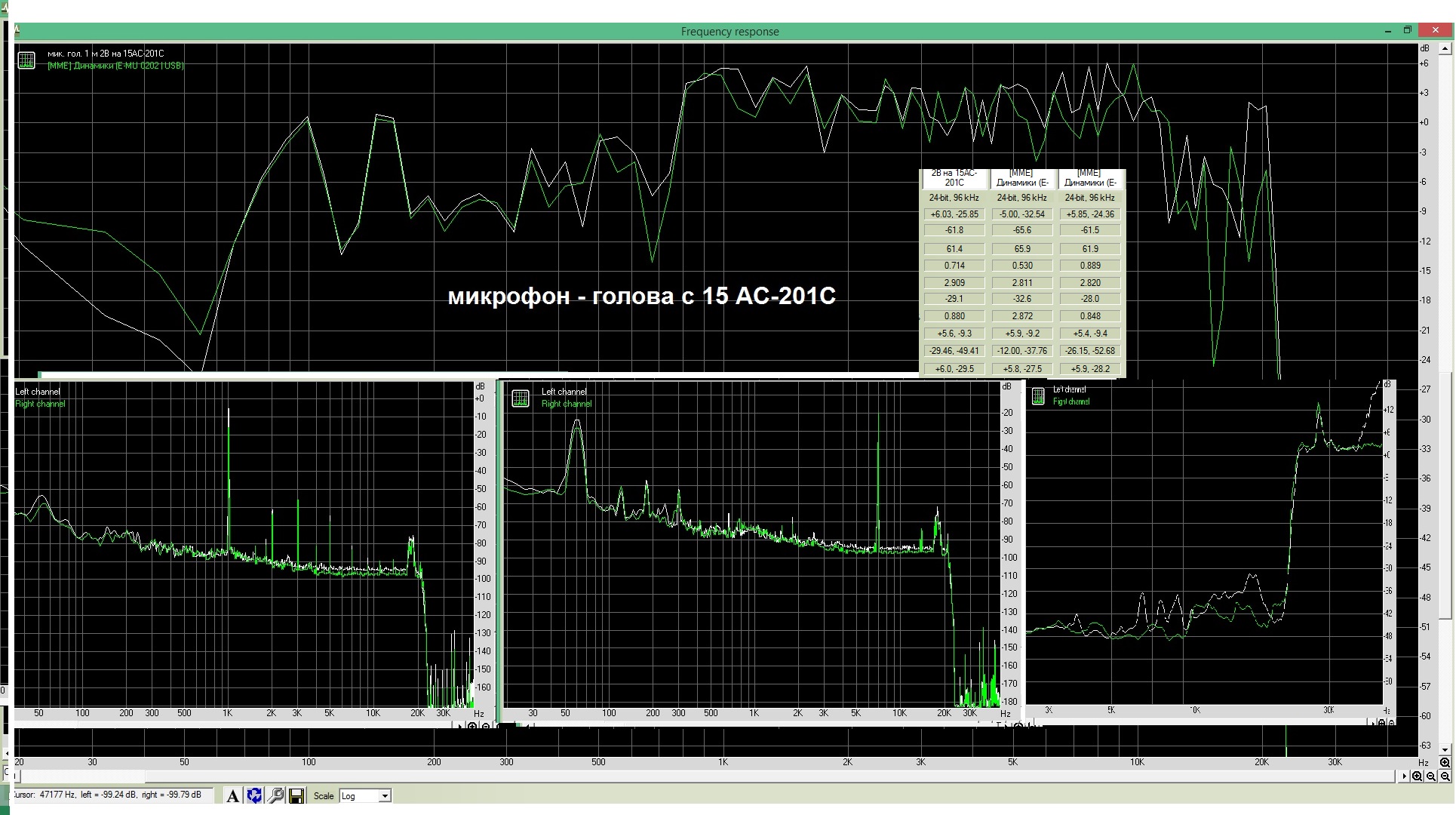

    536.6 KB · Просмотры: 48
А, так вы на вход второго ОУ ставили... Я-то подумал на вход всего композита...
Как тут https://www.kaltecs.com/lm1875-composite-amplifier/

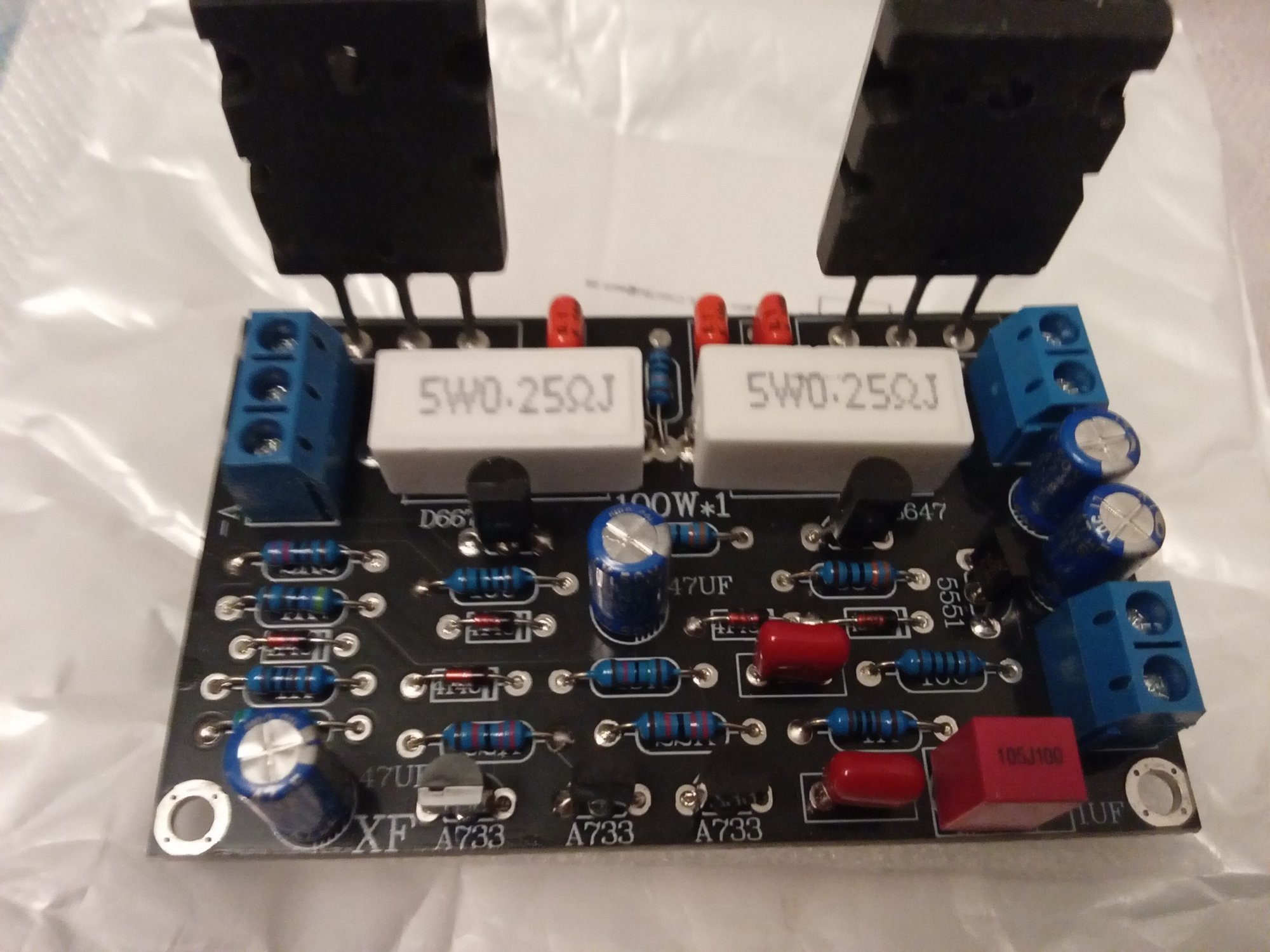

Простой композитный УНЧ 100 - 400 Вт.
    314 KB · Просмотры: 48
В итоге получаем " Парус " только с двойкой на выходе _hm_
Первый раз о таком слышу.smile_15
У китайцев целый ряд подобных УНЧ. И с тройкой есть от 200 до 600 Вт по ценам примерно от 600 до 2000 руб.
У Паруса есть еще название Парафинн . Там всё что ты предлагаешь стоит уже на одной плате .
На "паяльнике" Финн32 барыжит ими .
Скока, скока ты сказал стоит?_molitva
А не является ли такой выброс
собственно бурстом в чистом виде от меандра с большой полосой спектра для данного композитного УНЧ с Кус порядка 10, поскольку у меня тогда на входе не было ФНЧ? А когда я увеличил Кус до 16 и, тем самым, сузил полосу работы УНЧ, то и выбросы пропали.
И в связи с этим напрашивается логический вывод, что настройку композита целесообразно производить в железе по меандру, поскольку модели микросхем могут не соответствовать реальным микросхемам. И тут лучше пожертвовать нулями в искажениях, зато получить хорошую переходную характеристику. Пусть искажения будут не 0,0005%, а 0,002% на ВЧ, зато не будет никаких бурстов и других артефактов на переходной характеристике.
Как считаете?

это просто выброс меандра из за неоптимальной коррекции. Подняв усиляж ты виртуально "увеличил" конденсатор в цепи оос и выброс пропал.

Тем самым вы сместили точку пересечения графиков усиления с разомкнутой петлей и с замкнутой, и в новой точке у вас запас по фазе стал больше.
Меандр не является собственно бурстом, конечно же, но тоже содержит высшие гармоники, что мы и используем для проверки устойчивости. Фильтр на входе обычно отключают, если он, как ППК, не является частью собственно коррекции по совместительству.

Выбросы пропали потому, что я за счет усиления сузил полосу УНЧ и снизил число гармоник, которые участвовали в формировании выброса.

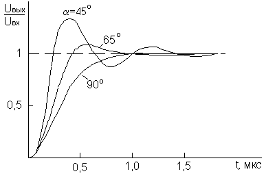

Не нашел картинки лучше. Здесь показана величина выброса перерегулирования в зависимости от запаса по фазе. Вы где-то в районе 75-90 градусов будете, судя по осциллограммам.
Меандр это прямоугольный сигнал с коэффициентом заполнения 50% или скважность 2. Частный случай.
Вы это хотели мне показать как открытие в области переходных процессов.
Так, чем шире полоса, тем больше может быть таких колебаний от вклада суммы со сдвигами фаз более высоких гармоник.
Нет тут никаких открытий, это давно всем известные факты.
Неверно. Можно и с широкой полосой при большом запасе по фазе под 90 градусов получить апериодический переходной процесс.
