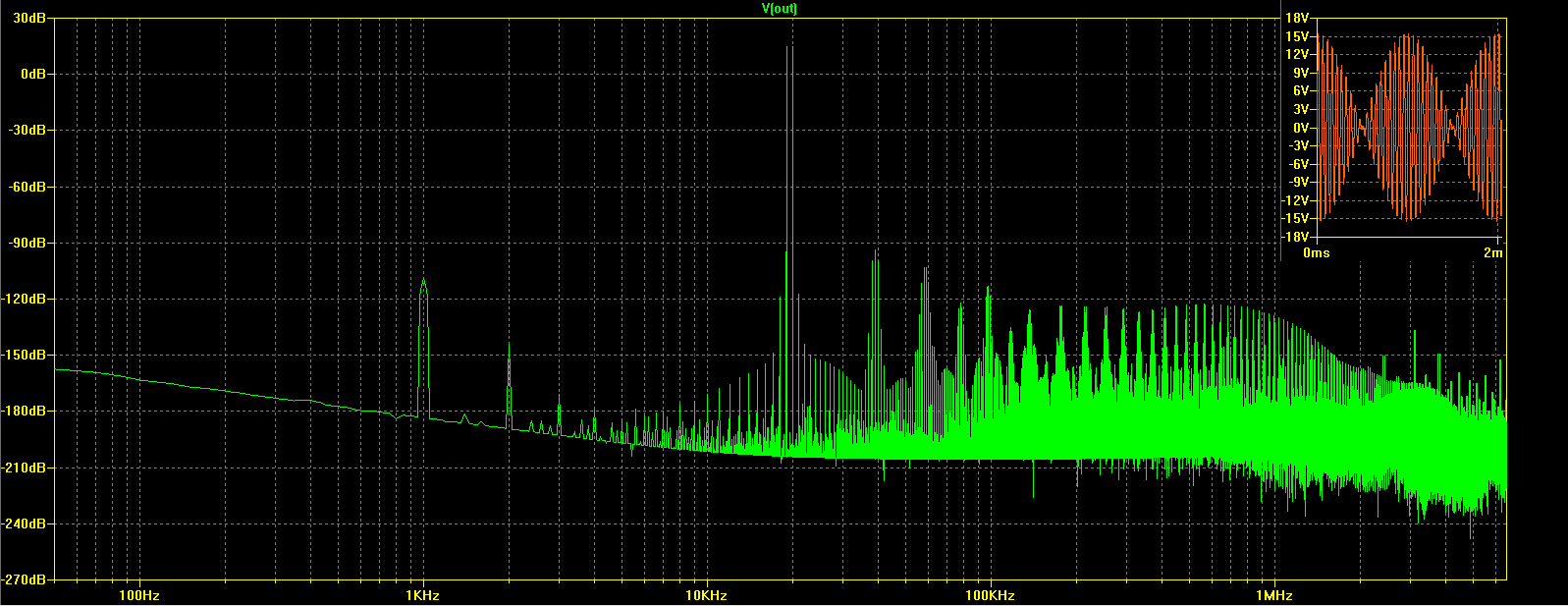

Усилители на 2030 с пониженными искажениями. Симуляция и реальные замеры.

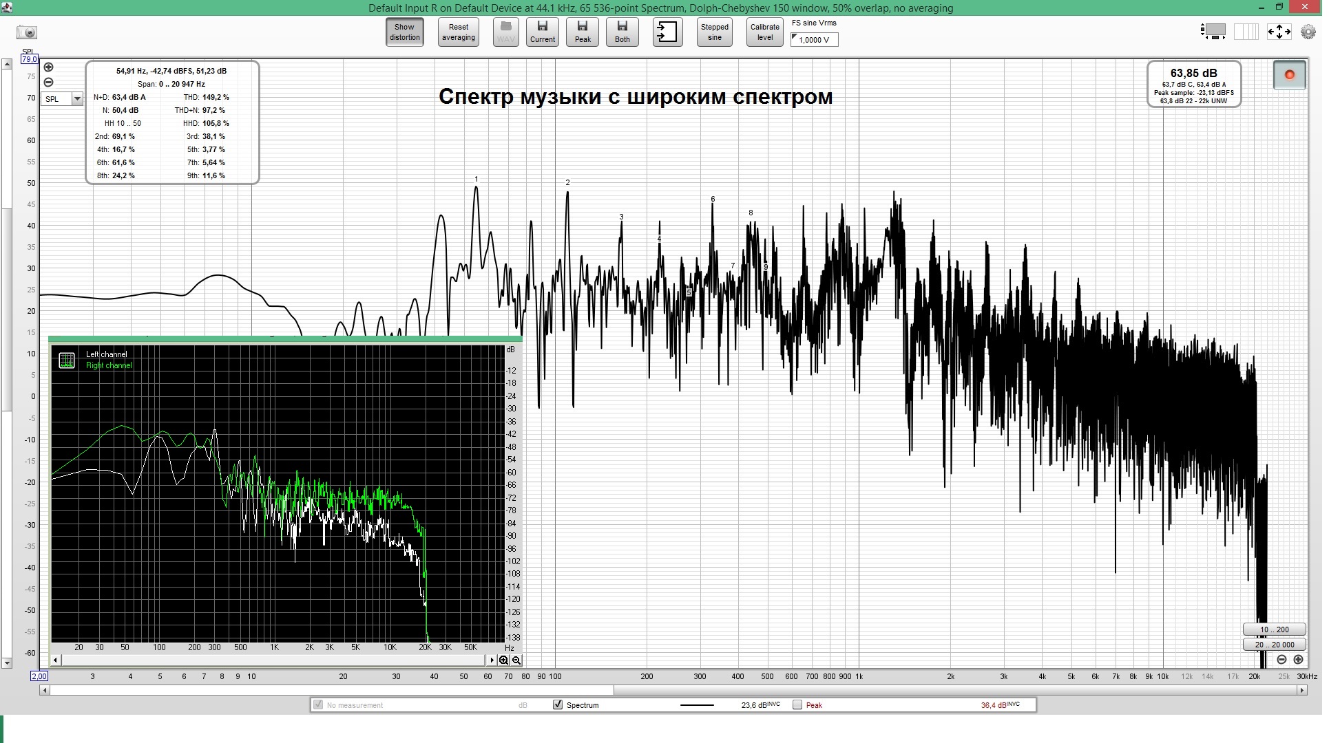

Звук это не одна синусоида со 2 и 3 гармониками - там их миллионы и у каждой будет 2 и 3 на динамиках АС. Догоняешь?

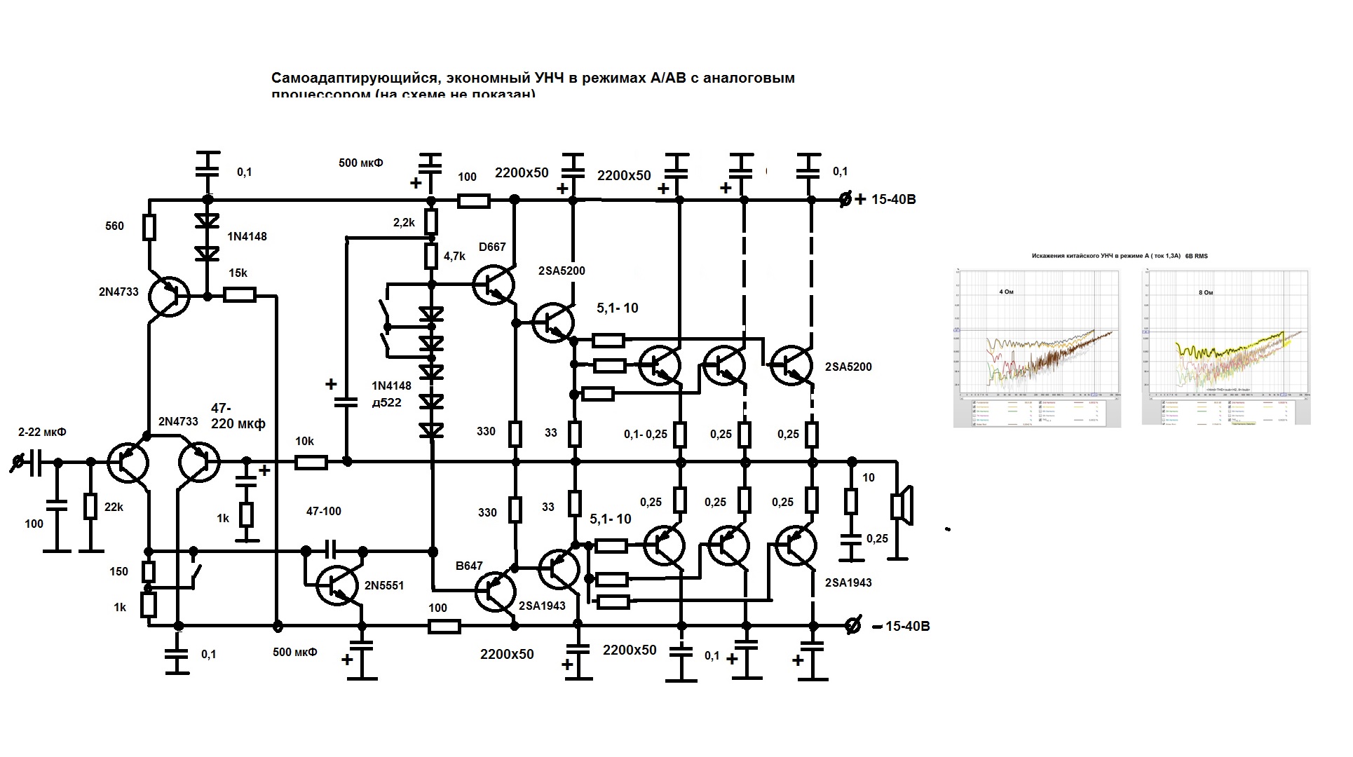

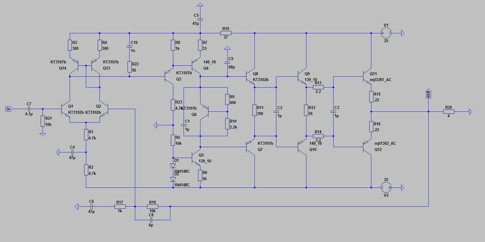

Скажите Петрову, чтобы в схеме Бать - Середы поставил в смещение еще один или даже два диода - гармоники исчезнут.
    288.6 KB · Просмотры: 117
Нафиг твои диоды. Всё проще и гармоники исчезнут и без тока покоя в ампер.

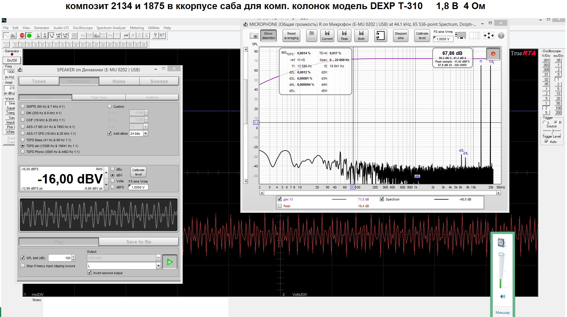

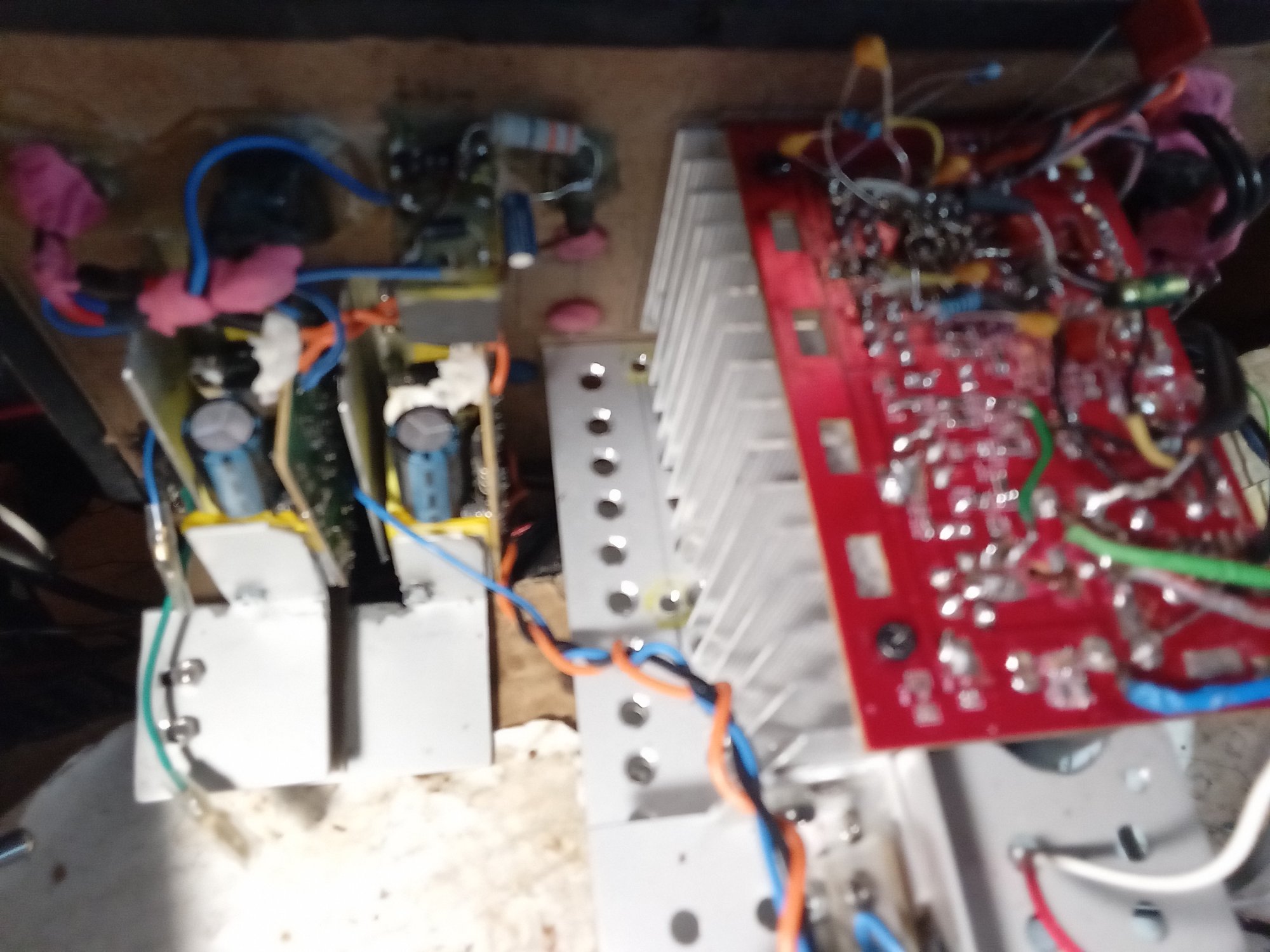

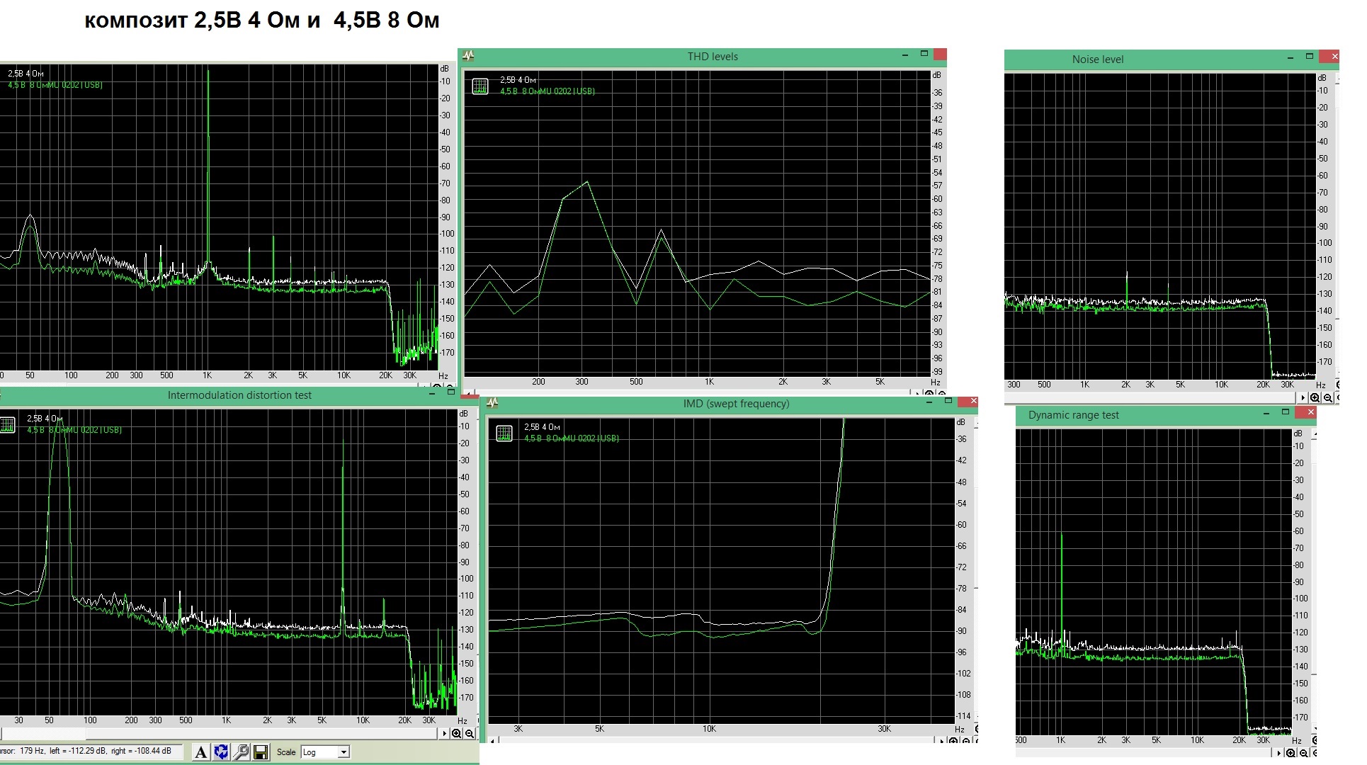

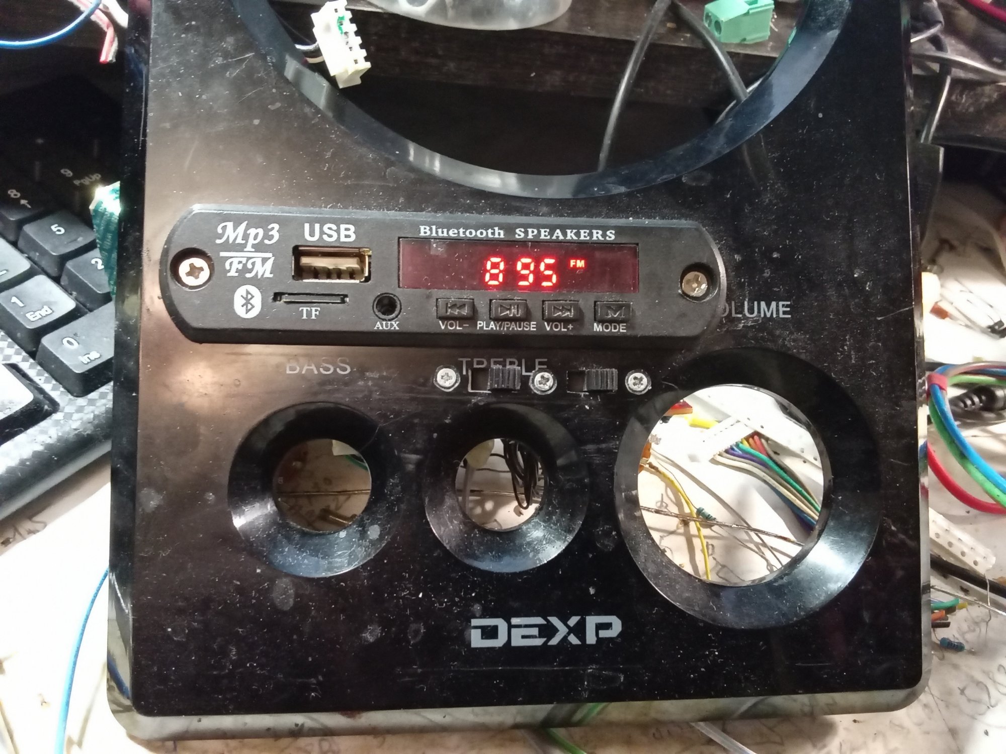

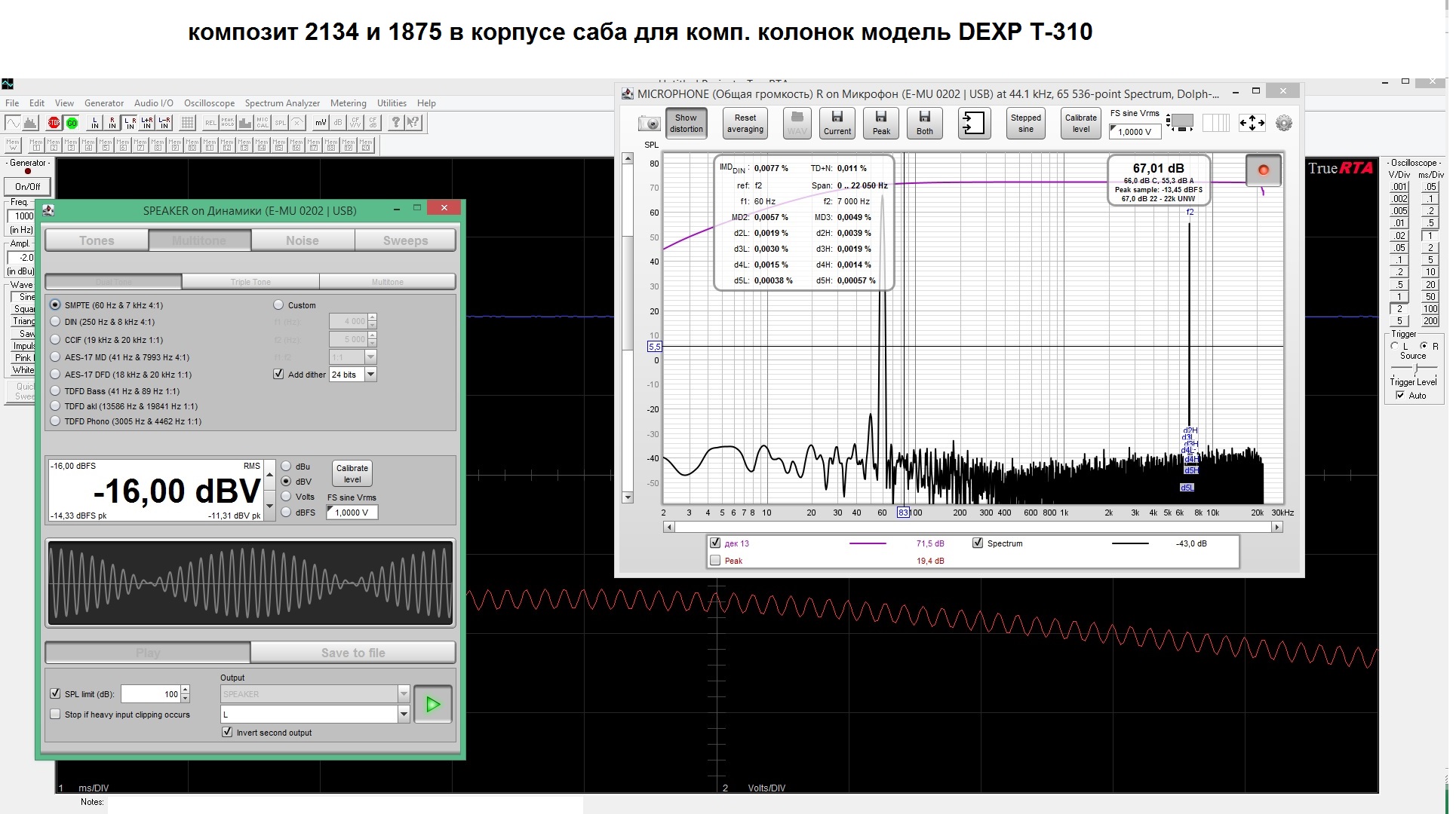

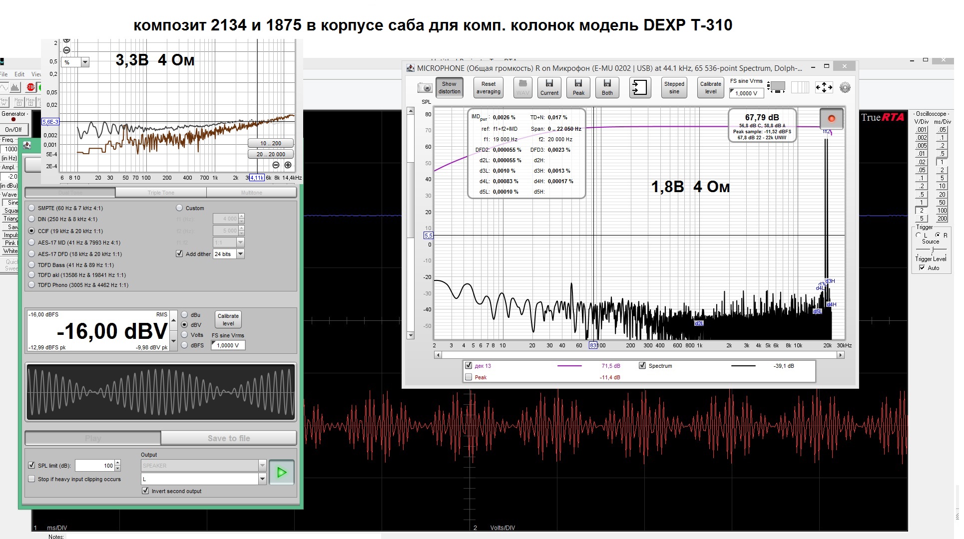

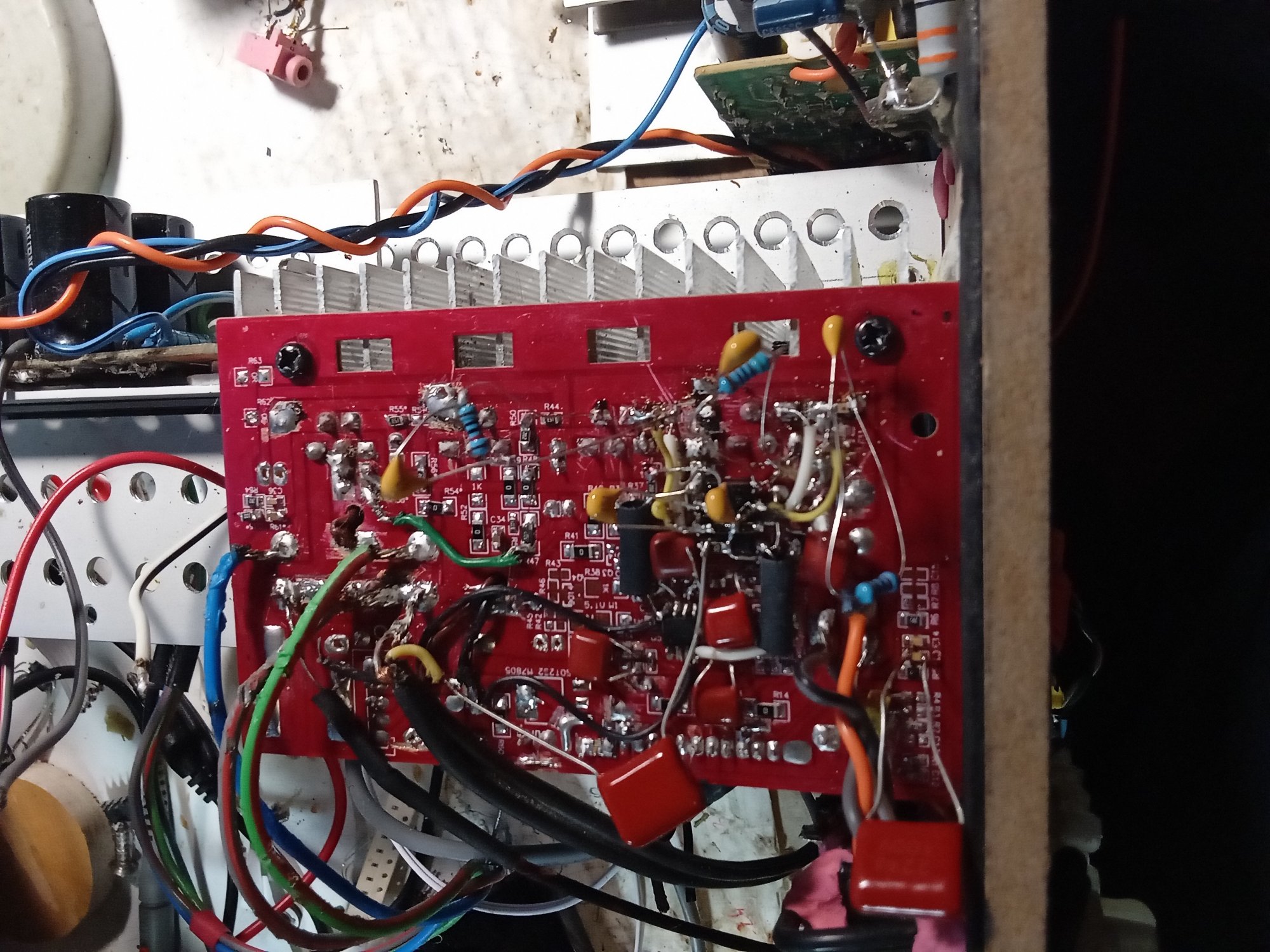

Собрал композит на 21 34 и 1875 на заводской плате компьютерных колонок DEXP Т-310, который был в заводской версии на 2030 ( 10х2 + 12Вт). Доработка оказалась простой - замена 2030 на 1875 и добавление ОУ 2134 для двух каналов по СЧ - ВЧ АС. Для НЧ звена композит делать не стал, там и так искажения у 1875 получаются порядка 0,005%. Сейчас, при питании +-18В получается двухполоска с частотой раздела в районе 200 Гц. (20Втх4.) При +-18 ограничение наступает при 9,2В на Ом. При искажениях 0,015% - практически ровная линия. На 2-3 В искажения на ВЧ порядка 0,005% на НЧ и СЧ порядка 0,0015 - 0,003% на 4 Ом. При этом получились низкие интермодуляционные искажения. При напряжении в 1,8 В получались на некоторых тест-сигналах даже с 4 нулями.
Звук хороший, высока четкость и детальность. Завтра причешу, посмотрю как изменятся параметры со штатным темброблоком и моими дополнительными приблудами в виде типовой но доработанной платы с блютузом , проигрывателя карт с УКВ радиоприёмником и другого ИБП два по 60 Вт - доработанные сетевые блоки 24 В х 2А с электронным фильтром.

  • композит 2134 и 1875 в ккорпусе саба для комп. колонок модель DEXP T-310     1,8 В  4 Ом.jpg
    529.4 KB · Просмотры: 105
  • композит 2134 и 1875 в корпусе саба для комп. колонок модель DEXP T-310.jpg
    545.7 KB · Просмотры: 64
  • композит 2134 и 1875 в ккорпусе саба для комп. колонок модель DEXP T-310    2.jpg
    486 KB · Просмотры: 87

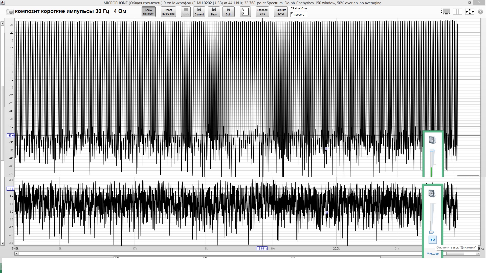

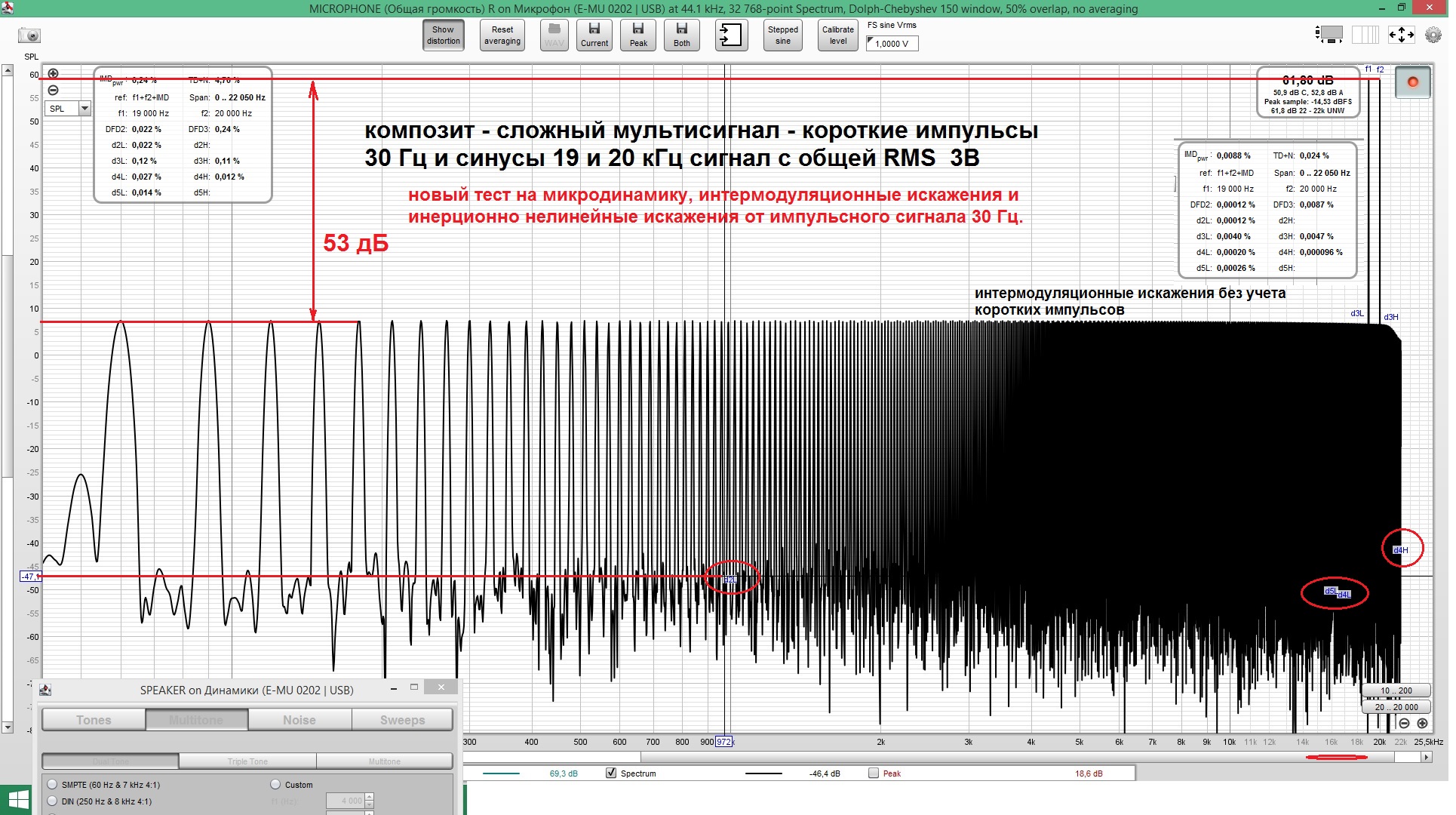

Придумал еще несколько интересных тестов, в которых можно анализировать сразу несколько видов искажений - интермодуляционные искажения и инерционно нелинейные искажения и попутно снял традиционные графики. останется сделать модулятор для формирования разных пачек меандров и вуа ля! smile_27
композит - сложный мультисигнал - короткие импульсы 30 Гц и синусы 19 и 20 кГц сигнал с общей ...jpg
    885.4 KB · Просмотры: 73
    526 KB · Просмотры: 54

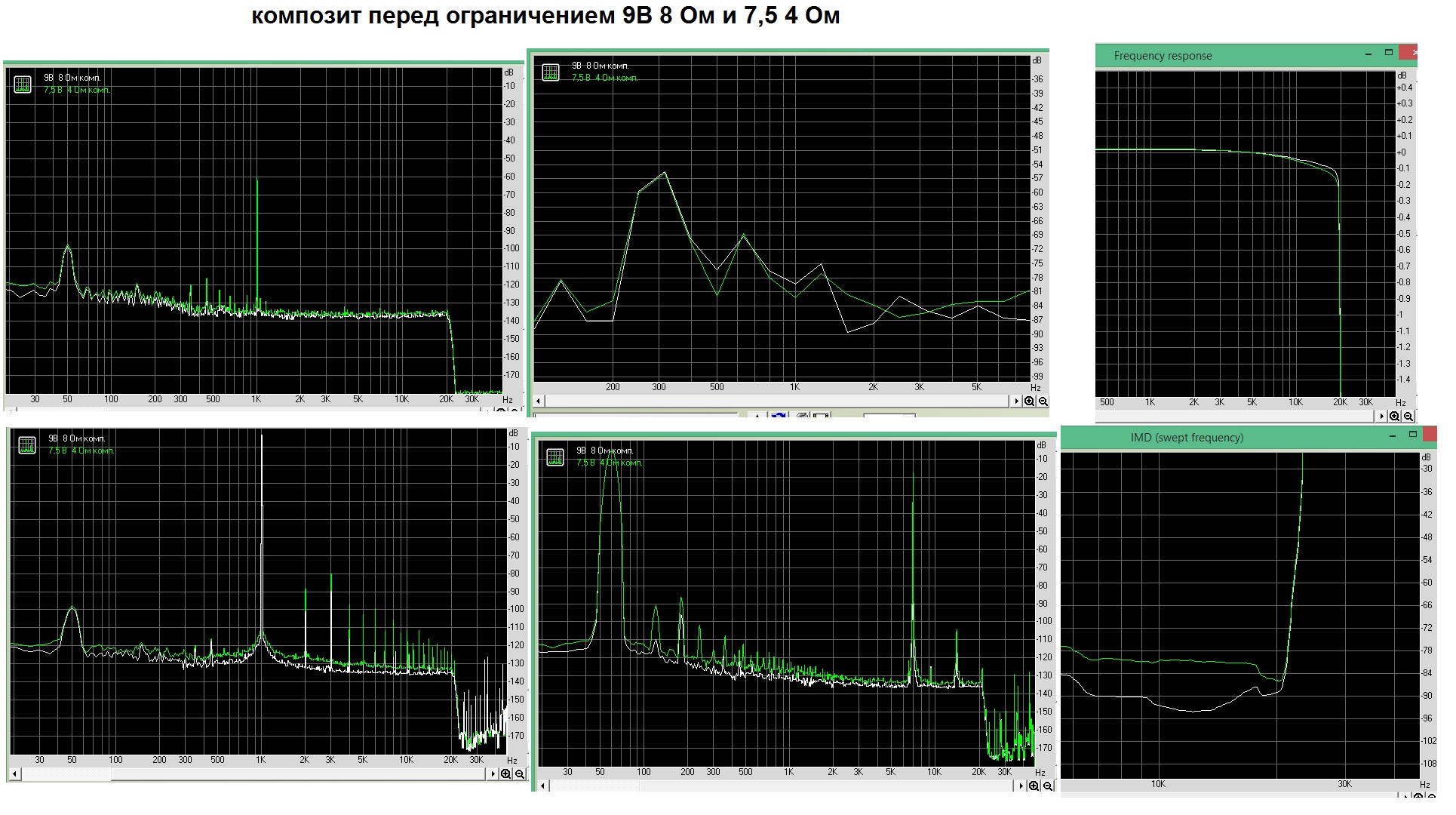

    535 KB · Просмотры: 79

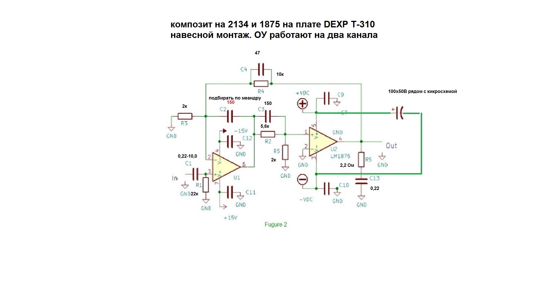

ну а схема опять таки где? да и замеры невнятные как обычно. всегда говорил что в rew хороший генератор но аналайзер хреновый.
C2 увеличил до 150 пФ. чтобы пропал возбуд. Меандр пока не смотрел.
Чудесные тестовые сигналы. Нужно им дать название. Предлагаю "Заливка черным" smile_1
А если серьезно, то тестовые сигналы разрабатываются под задачу и автор обычно ожидает некоторые пригодные к анализу результаты получить, а не на заливку черным посмотреть.
я тебе уже говорил что подобный композит качеством блистать не будет. из за могильнянской коррекции вокруг первого оу.
Плюс, это всего две гармоники 2 и 3 почти до ограничения примерно на уровне -110 - 90 дБ. Поэтому звук мягкий.

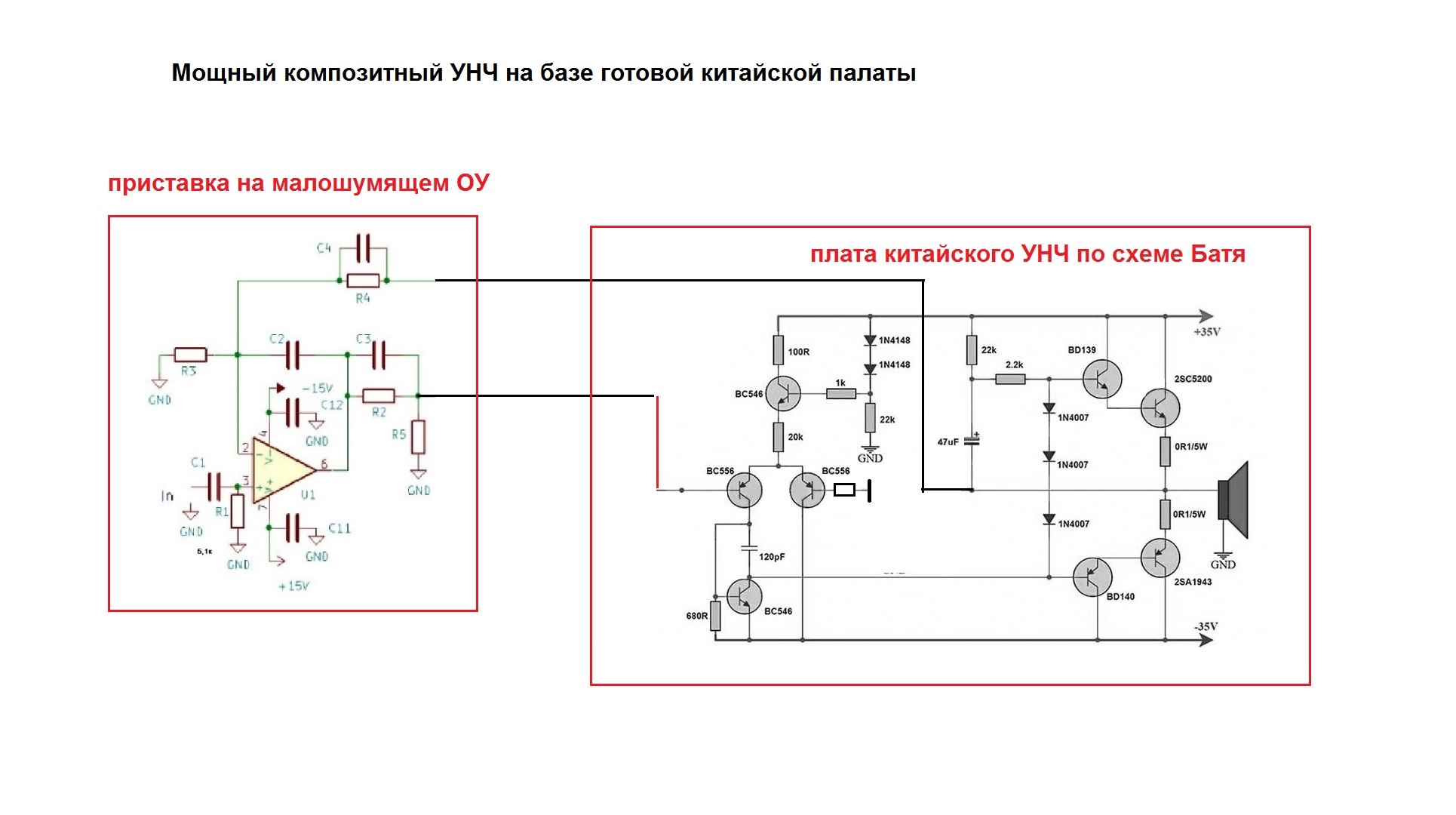

Спасибо, друг..._frendzСегодня получил китайский вариант УНЧ Бать на тройке с двумя парами 5200, 1943. Попробую посмотреть его потенциальные возможности в обычном режиме и в версии типа "Паруса", но, возможно, что и с плавающим питанием входной микросхемы.
    288.6 KB · Просмотры: 103
    197.9 KB · Просмотры: 92
Спасибо, друг..._frendzСегодня получил китайский вариант УНЧ Бать на тройке с двумя парами. Попробую посмотреть его потенциальные возможности в обычном режиме и в версии Паруса.
ну это будет не совсем Парус, скорее Натали по коррекции.
