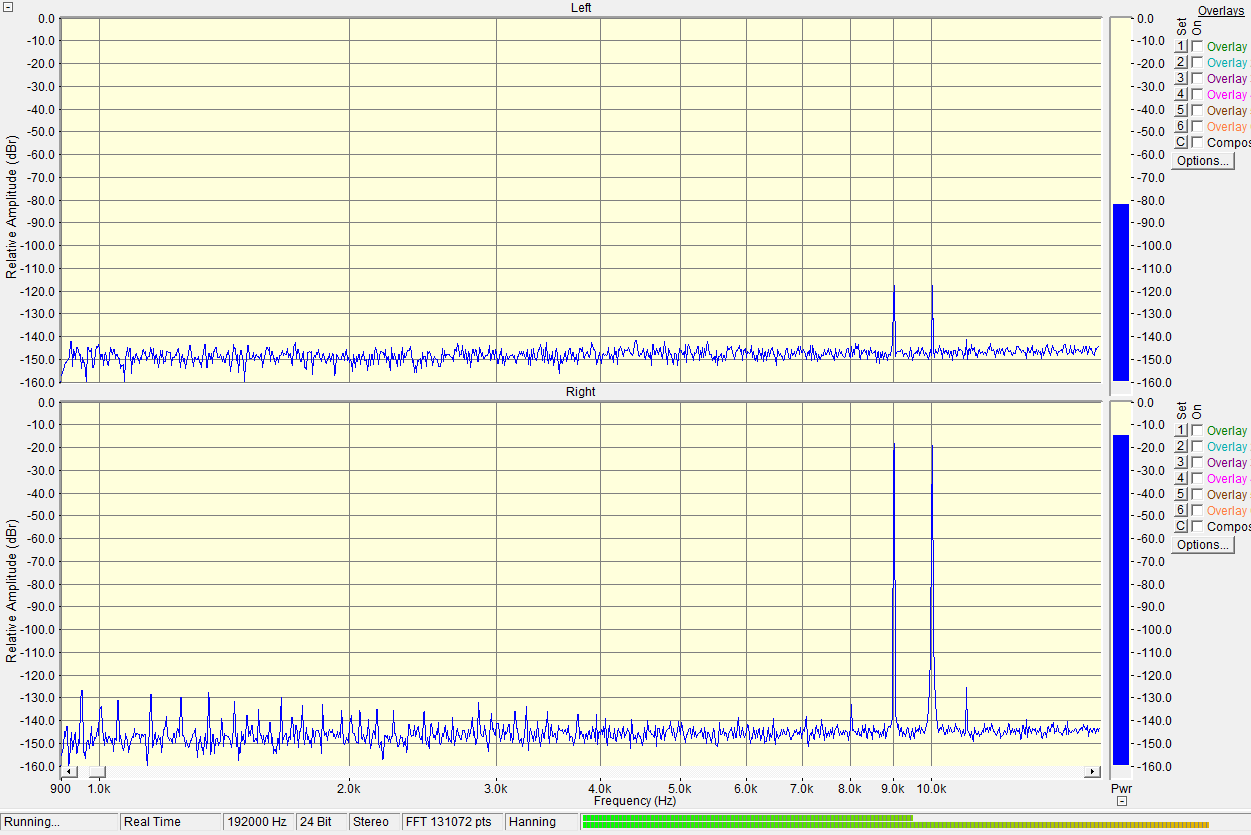

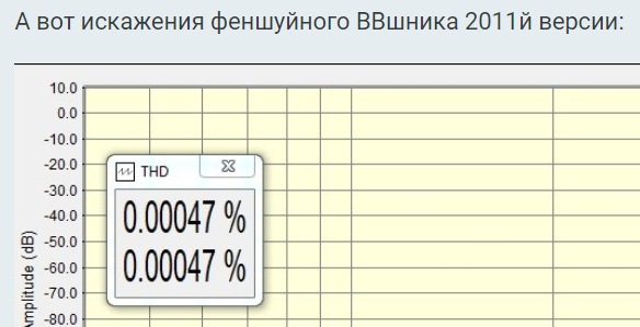

И потом, 6 дБ - есть 6 дБ.
В ВВС-2011 только три нуля. Посмотреть вложение 164086Посмотреть вложение 164087

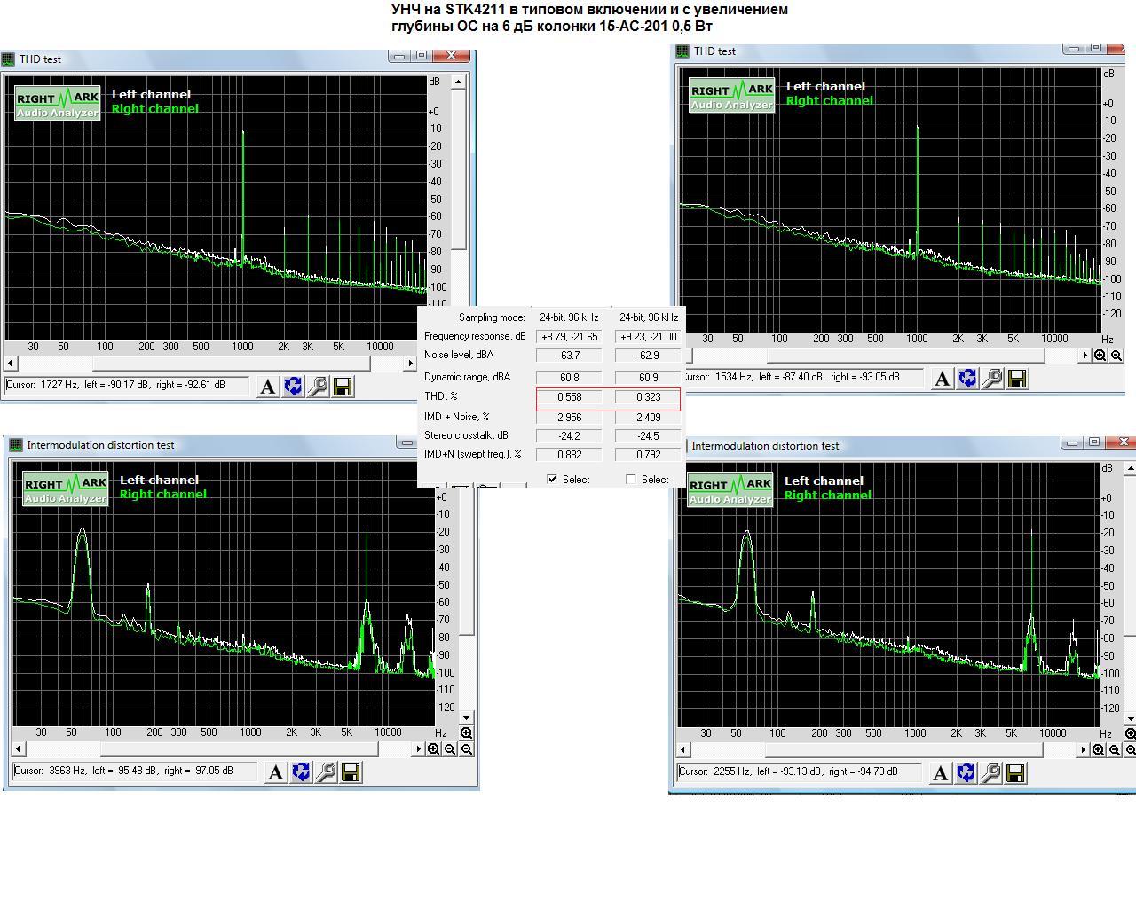

Завтра мне расскажешь, как изменятся эти картинки, когда у глубокоосника с 3 или даже 7 нулями искажения уменьшатся на 6 дБ. _nerastraivay

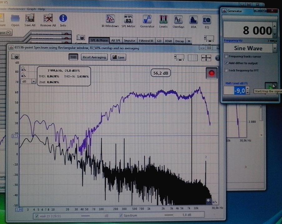

Хотя в наушниках уже подобрались к этому порогу, но только на ВЧ.;)
Но реального прироста качества или точности в звуке при снижении нелинейных искажений ниже 0,01% не смогут определить 99,999% людей на земле. Таких АС и динамиков просто не существует - еще не изобрели и не сделали.
Я тебе ещё раз говорю что если получилось к примеру у меня в умзч 0.00005% и схема проще чем у амфитона то мне что блин в монастырь уйти ? Про динамики ты как попугай снова завёл мантру про 100500 искажений . Много раз уже говорилось что спектр искажений АС мало похож на спектр унч и к утру ты снова промыв пивом остаток мозга включаешь день сурка .
Если искажения ниже 0,01%, это хорошо. если они ниже 0,001%, это отлично, ниже 0,0001% - великолепно. Но ушами, это уже услышать нельзя - только на приборах, это видно.

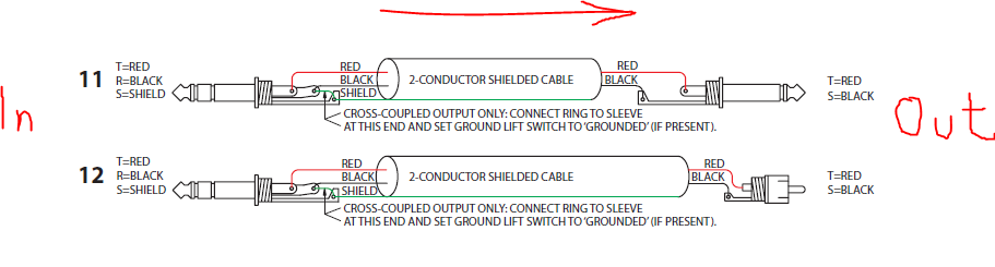

Однако впечатлительных сразу огорчу - Хуан Пабло никого не призывает публично их отслушивать. Межблочники с подсоединенным экраном с одной стороны могут действительно иметь маркировку направления от источника к усилителю для правильного включения, но это конечно же отдельная песня и никакой эзотерикиsmile_1
Типа таких из руководства компании Rane по межсоединениям (что нашел под рукой для примера):

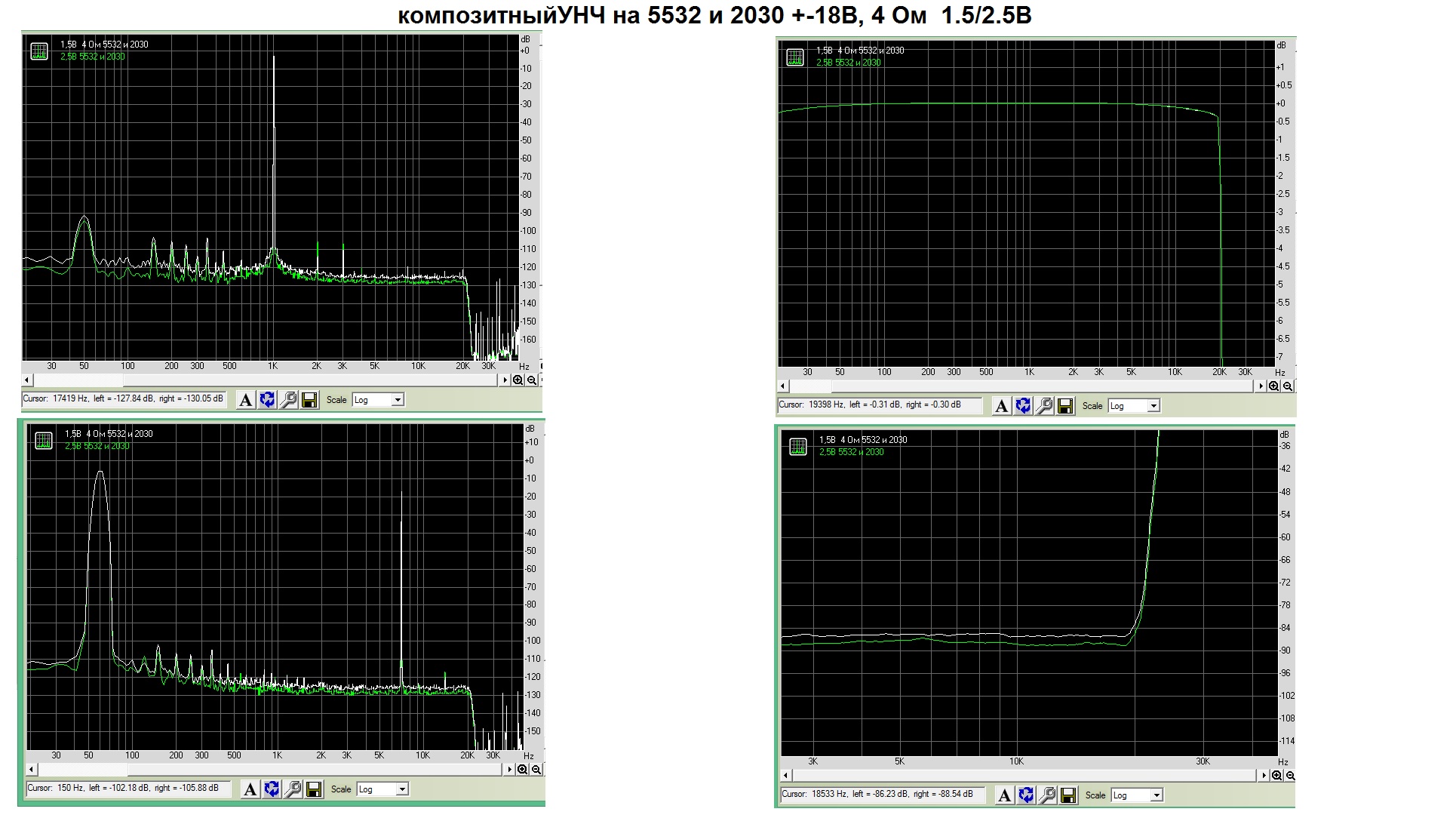

Лучше использовать только одно ОУ из корпуса для первой микросхемы. Если использовать второе ОУ для второго канала, то, чтобы исключить возбуд приходится увеличивать С2 ( я ставил на своих платах 47 и 100 и 150 пФ).

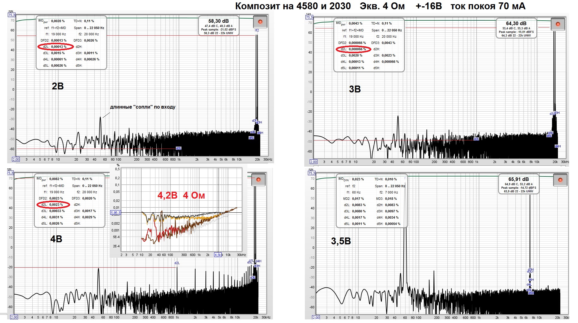

    437.4 KB · Просмотры: 78

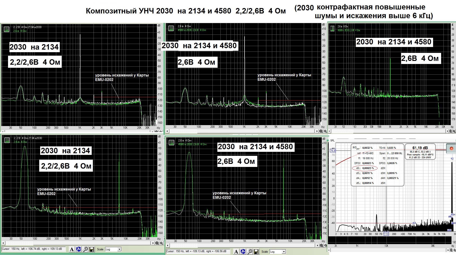

    715.1 KB · Просмотры: 76

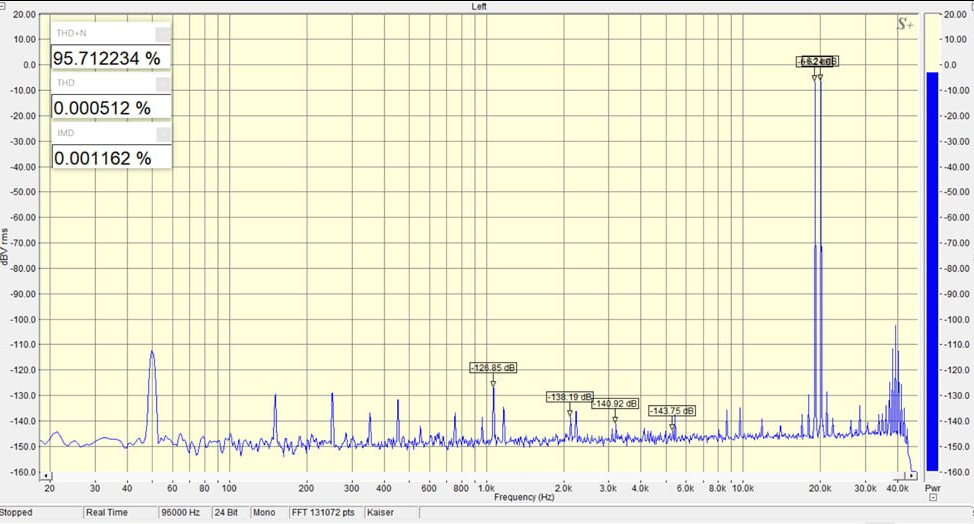

30 ватт , Лихорадка, заметь учитываются ещё биения на 40кГц, у тебя там всё обрезано.
То есть понятно да? из за слабой оос более менее работает на низких уровнях громкости, но чуть выше- и приплыли. Правда конечно и 2030 тоже не образец прям скажем линейности.
