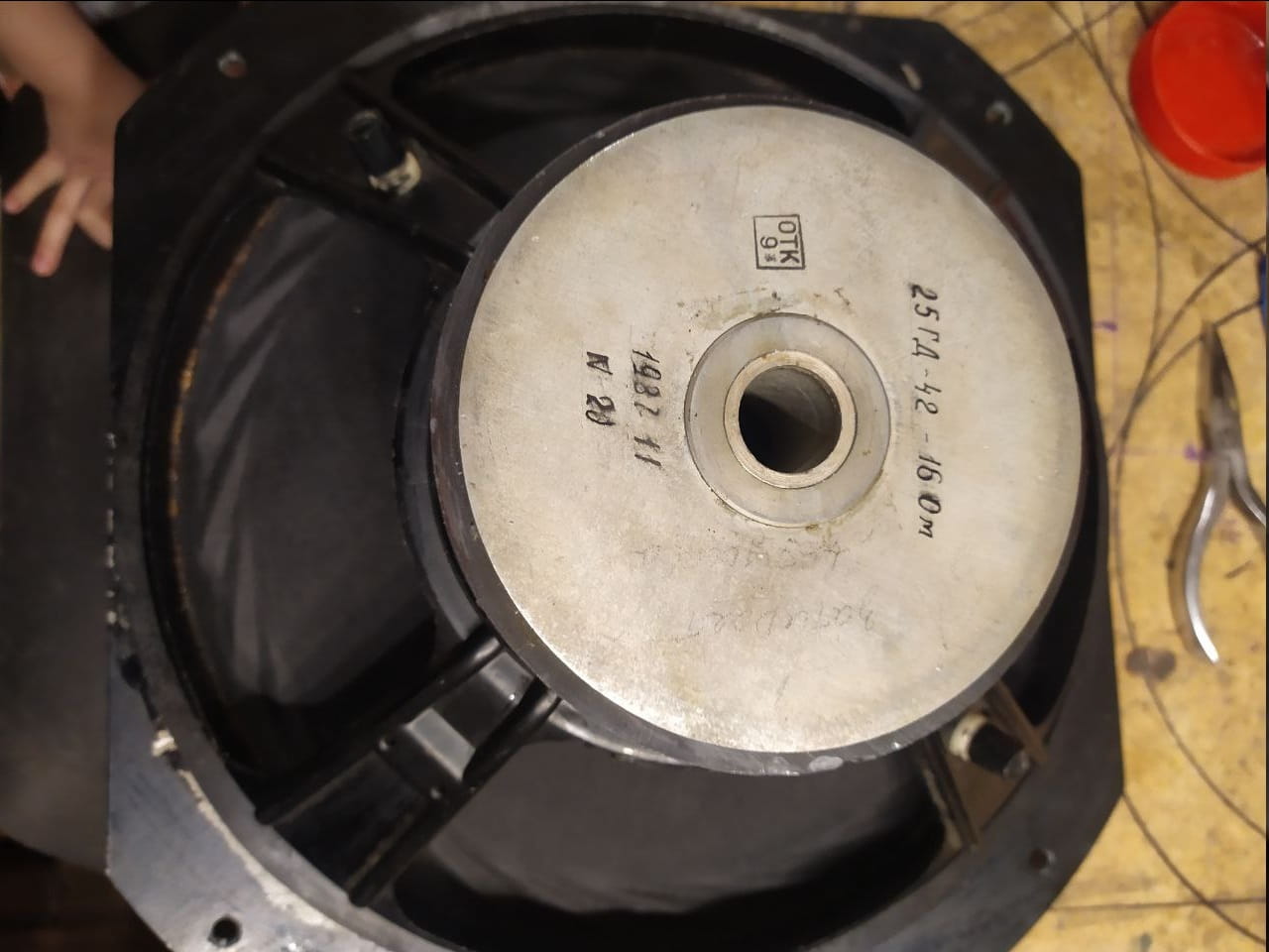

Нашёл старую фото с АП.

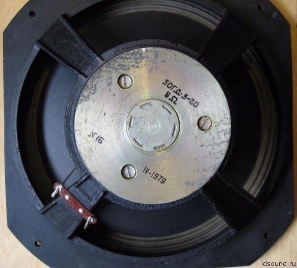

25ГД-42 вид сзади:

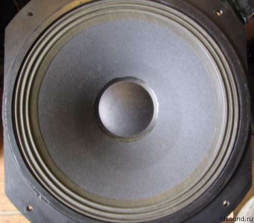

Оба-на, тангенциальный подвес... Судя по надписи и номеру 20 очень редкий зверь. Напоминает мне Ломовский 4А44 с литым фейсом... который я отрезал полотном по металлу. Кстати, 44-й очень хорош в голосовом диапазоне. Один комплект (пара кубиков + родной УМЗЧ 50Вт/8ом) прекрасно озвучивала уличный рынок (объявления, музыка)
Что-то не совсем он похож на привычный 25гд-42. Гладкий фланец и надпись намекают что это опытный образец или один из первых.
Еще и керн в кольцах.
Что это?
Это то что вкратце описано в посте # 63 данной ветки.
А другого 25ГД-42 не существует, есть только 25ГД-41. Остальное форумно/печатная путаница, такое бывает и не редко.

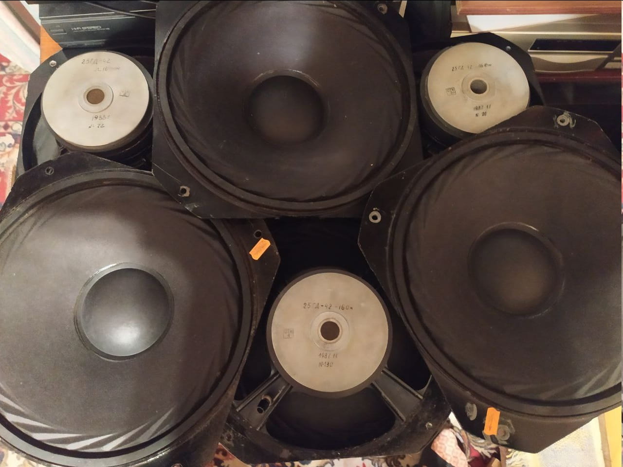

Вот и весь наличествующий арсенал, не исключено, что это всё сохранившееся вообще:

Очень похоже на что-то самосборное. ИМХО.
100% нет!
Шесть штук одинаковых (на фото)

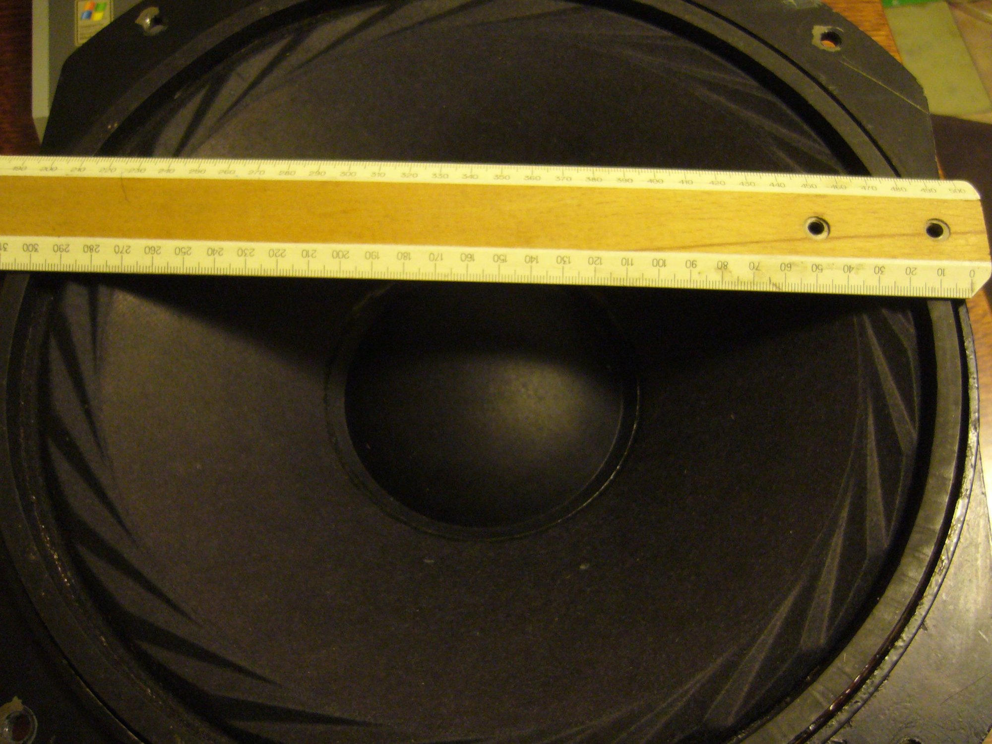

диффузор по цвету, фактуре, и в целом по внешнему виду похож на новодельный диффузор для15гд-12
Только на 12" динамики.

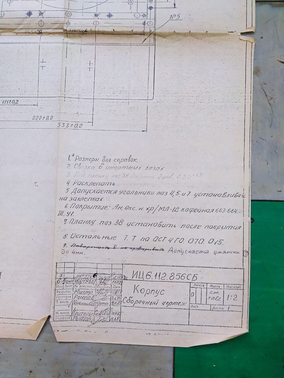

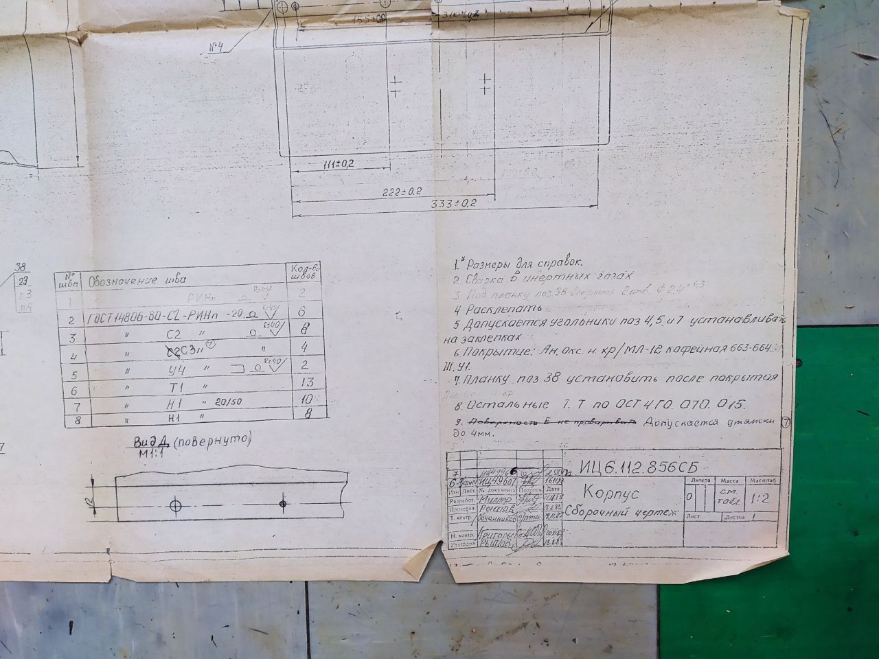

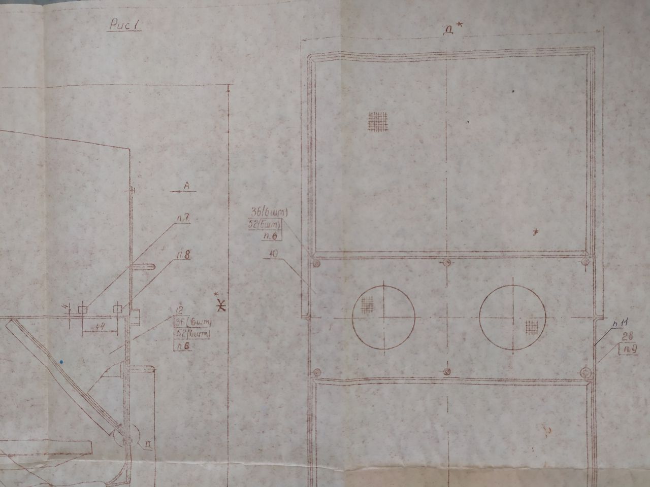

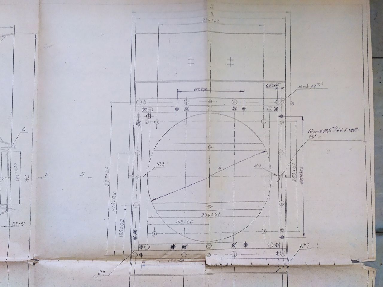

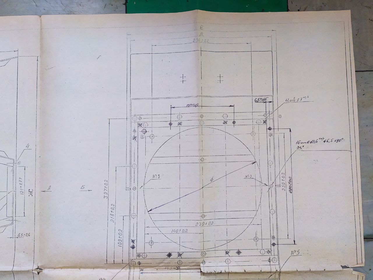

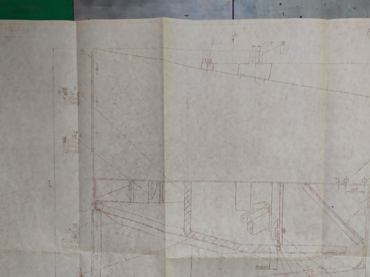

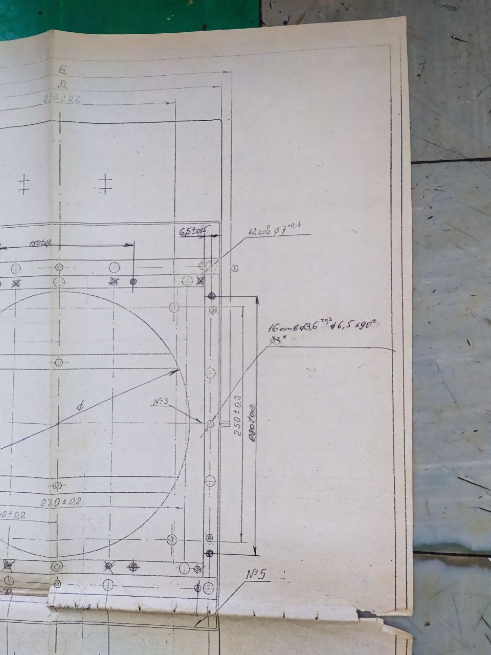

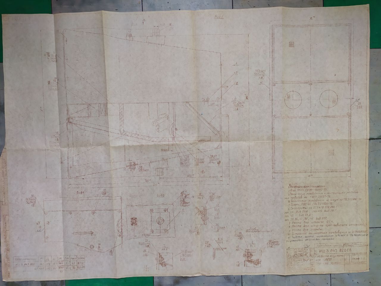

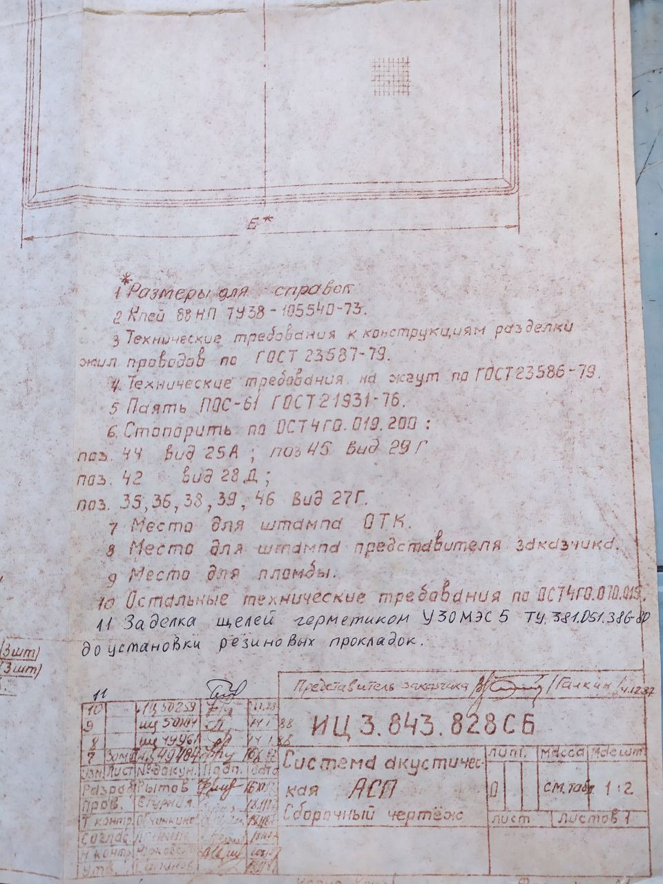

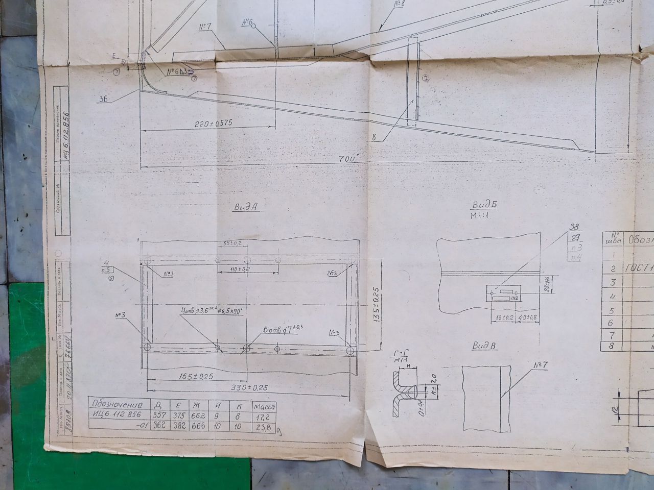

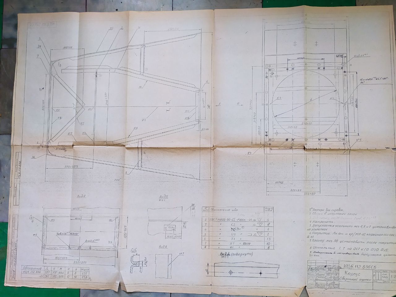

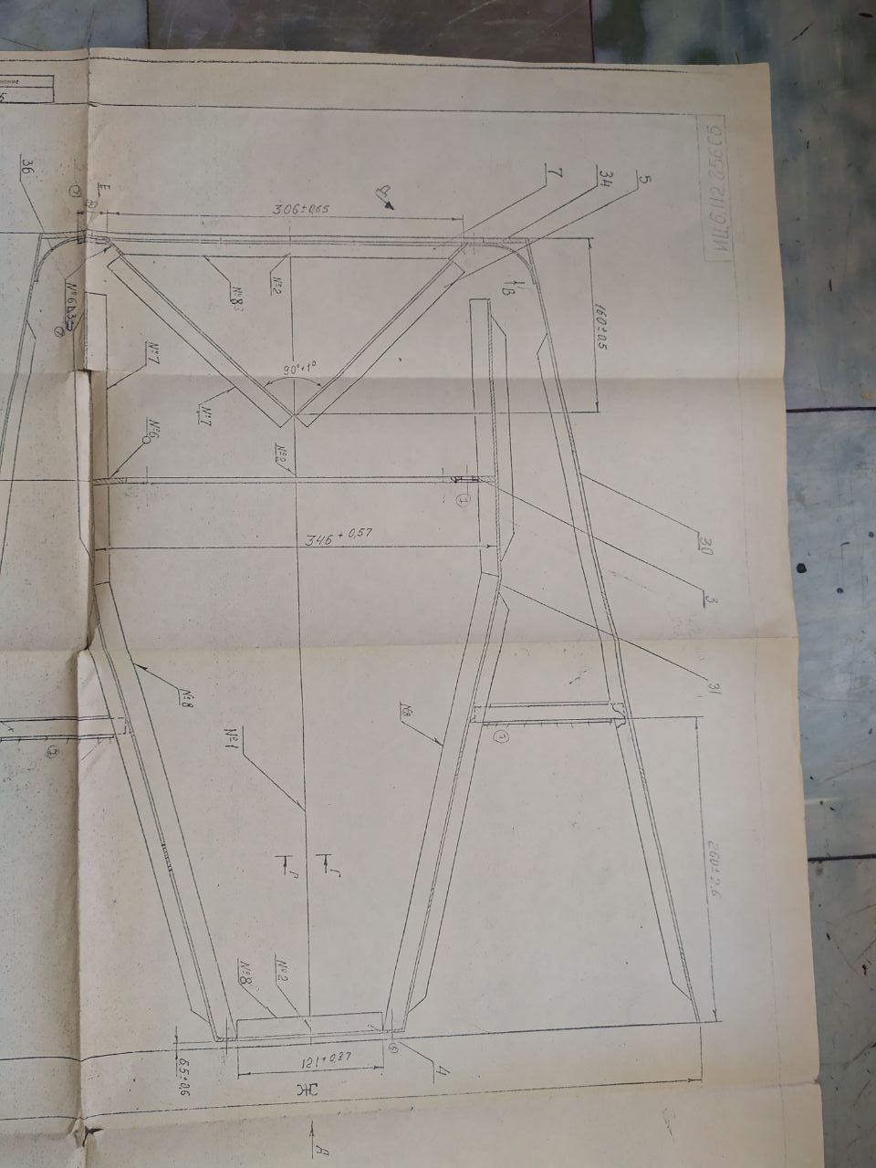

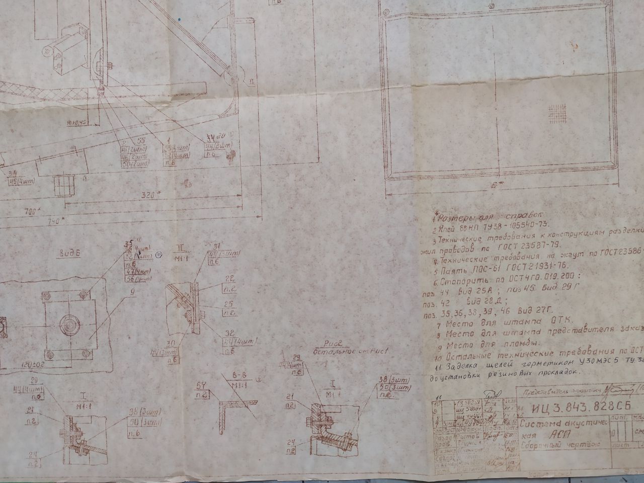

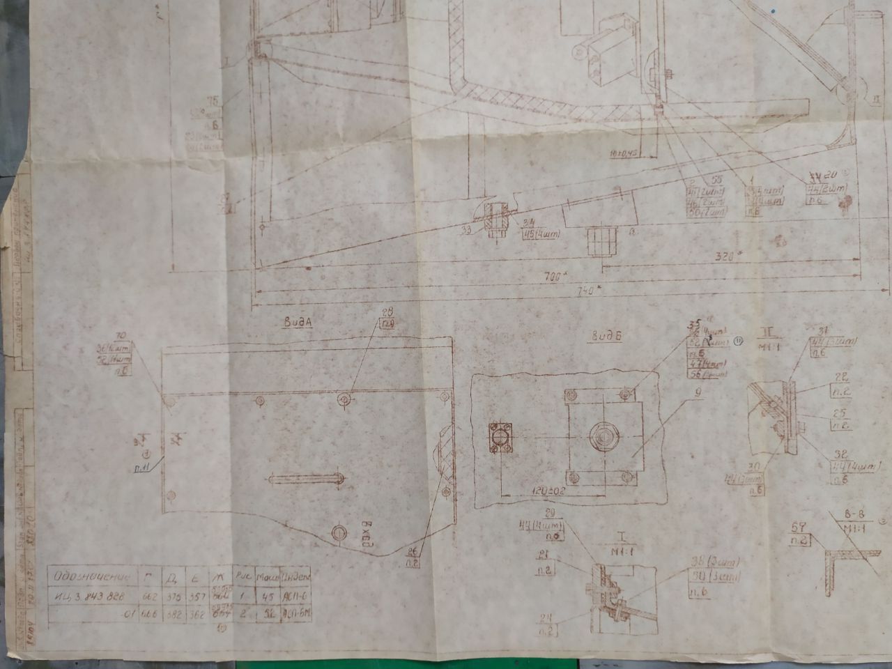

Документ в формате А1, не понятно как его копировать, могу по кусочкам или словами описать:
Представляет собой широкогорлый рупор, глубиной 700мм с рым-болтами 740 мм,
ширина спереди 666мм, сзади 420мм.
Диффузор 25ГД-42 обращён "взад", а МЦ, соответственно, вперёд.
Вертикально по центру расположены две головки 1А-22 каждая со своим небольшим рупором круглой формы.
Акустические системы предназначались для использования в качестве распределённой системы озвучивания в деревянных корпусах располагались в боковых нишах Кремлёвского Дворца Съездов, а в металлических на определённых промежутках между мерлонами в бойницах Кремлёвской стены.
Для озвучивания общественных мероприятий на Красной Площади.
Можно по кускам, попытаюсь собрать пазл.
Вот, что у меня получилось. Если нужно - могу переснять дополнительно.
