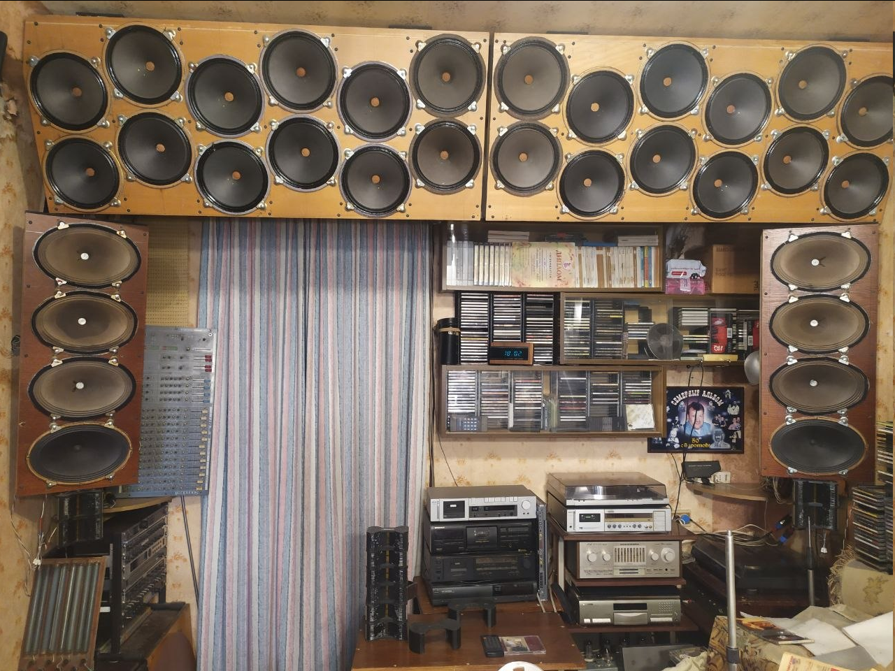

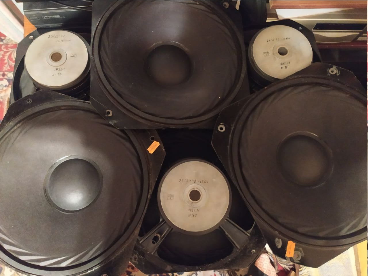

Вот и весь наличествующий арсенал, не исключено, что это всё сохранившееся вообще:

Оригинальной идеи как конструктивно присобачить СЧ к подвесной НЧ группе не придумывается, кроме традиционного подвеса по бокам на высоте головы слушателя.
Перечень претендентов на участие в СЧ звене по возрастанию калибра такой:
- 3ГД-42;
- 3ГД-32;
- 4ГД-4;
- 4ГД-5;
- 5ГД-1 РРЗ;
- 6ГД-1 РРЗ;
- Audax T24PA15;
- 8ГД1 Рига10;
- 25ГД-42;
- JBL D123;
- Tesla ARM 9308.
Со всеми претендентами работал и помногу, все по своему хороши, имеют свои уникальные фишки, но хочется опереться не только на свой опыт.
Добрый совет будет полезен и учтён.
Спасибо заранее.
Решая задачу о претендентах на СЧ/ВЧ, подумал, а что-бы не устроить "групповуху" во всех трёх полосах. Получилось вот что:

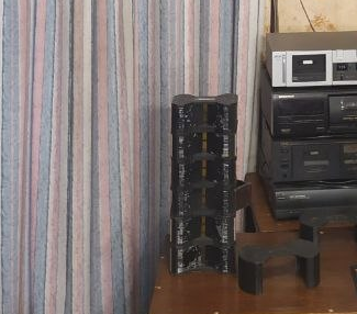

Хейл Ферроприбор:
Довелось познакомиться с этими Хейлами у одного коллекционера.Там же были колонки 150АС с этими СЧ-ВЧ излучателями.Можно сказать,что ожидания не оправдались.Средина там ...как бы повежливее...Ее нет.То есть вообще.Яма на АЧХ,звук тухляк.Владелец колонок сам понимал,что звук неважный,но столько было красивых рассказов про эти новые колонки,дрогнул, нашел.
Хотя, в роли ВЧ эти динамики замечательные.
