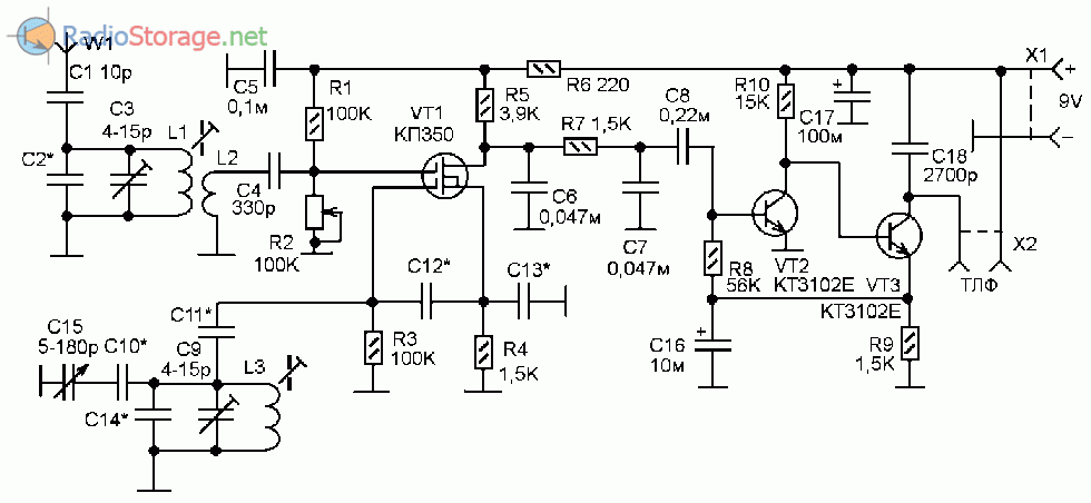

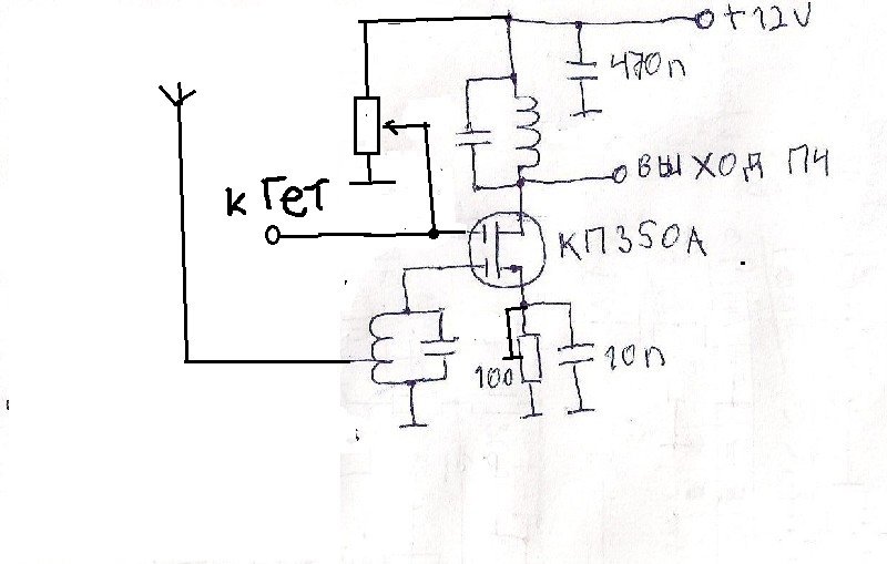

самое рульное без усложнения это балансные схемы на мощных вч полевиках и кольцевые смесители на диодах шоттки
в простых бытовых приемниках применение ламп или двухзатворных полевых транзисторов кп350

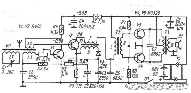

всякие П403 в ВЧ каскадах приёмника на КТ3107Л это только в самых дешевых приемниках с динамическим диапазоном 60дб для сравнения кп350 давал 90дб лампы 6к13п в увч тоже под 100дб мощные полевики до 120дб
