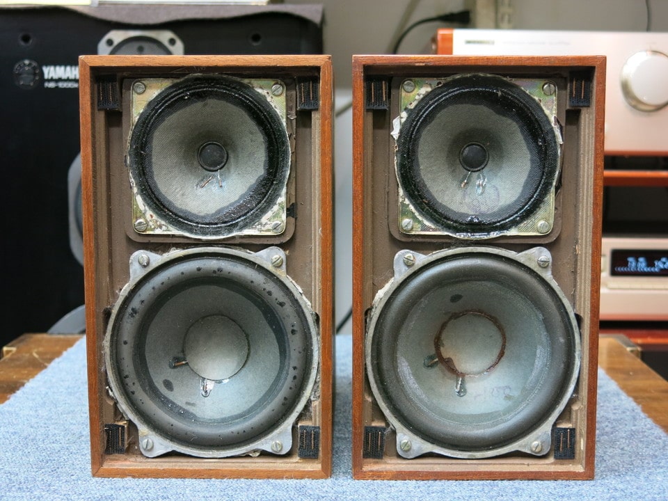

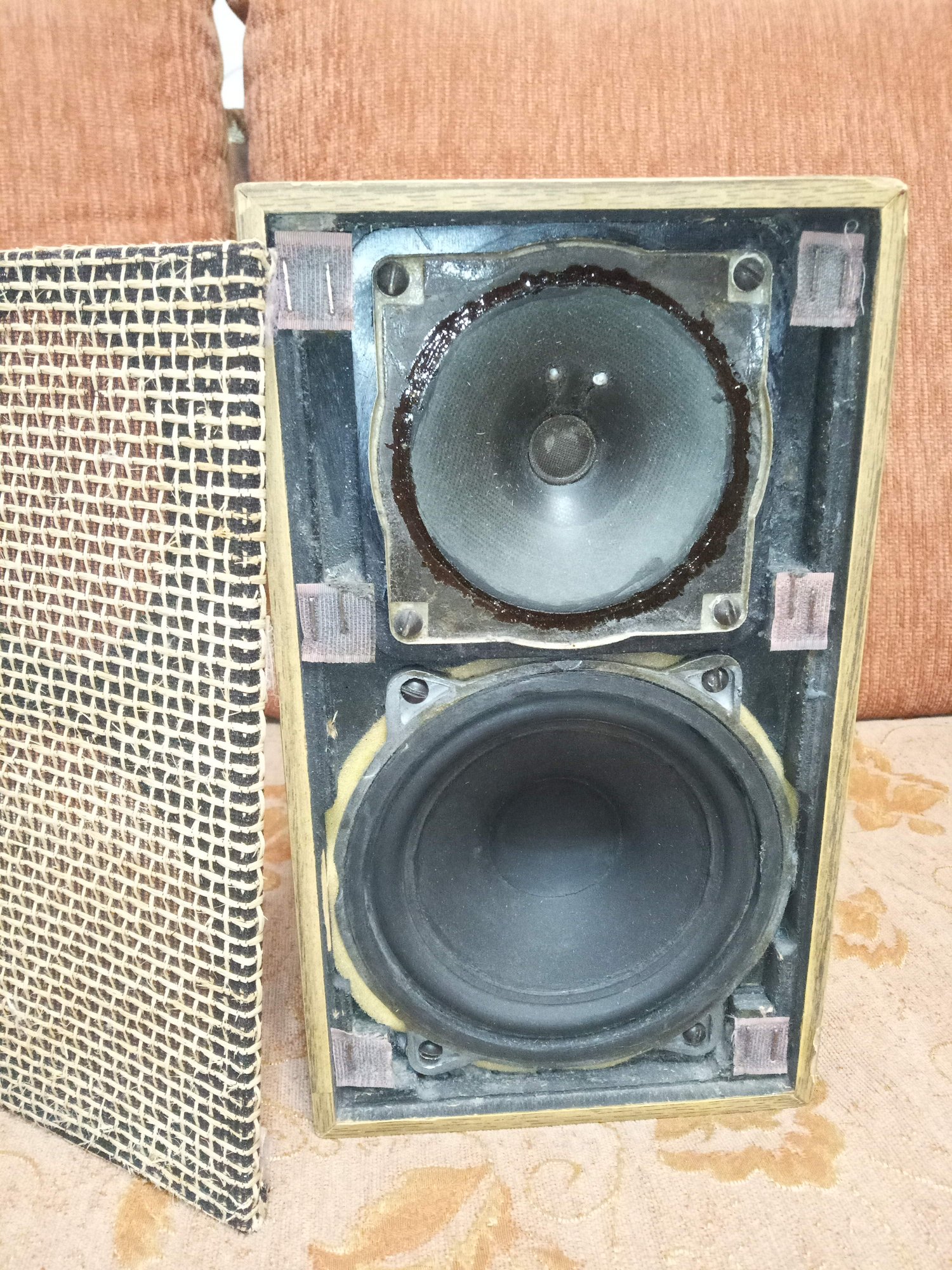

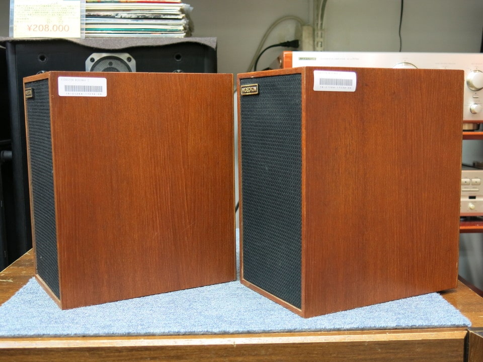

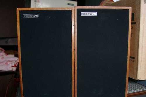

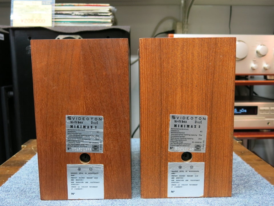

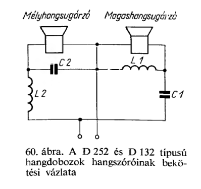

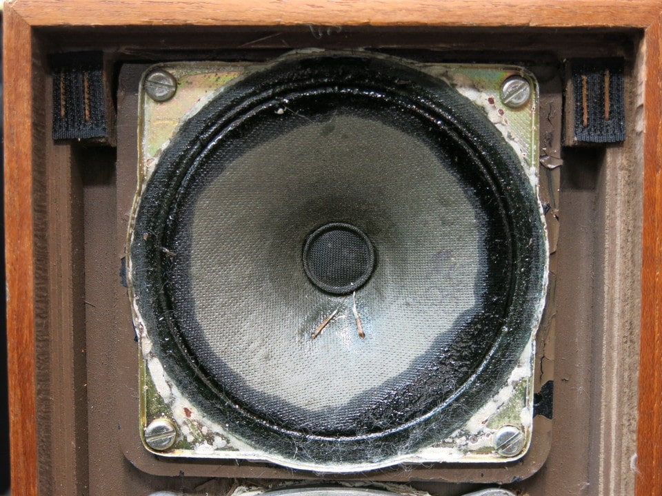

Игорь, ты имел дело с такой АС как VideoTon MiniMax2 D132E? Интересно, что там за динамики.
b-min.jpgc-min.jpgf-min.jpgi-min.jpgj-min.jpgk-min.jpgminimax_ii_d_132e_2248592-min.png
Я не Игорь,но... ЗЯ из фанеры (крепкий герметичный, с узкой мордой, глубокий). Съёмный гриль с мешковатой радиотканью из ДВП на липучках.НЧ вроде 5" длинноход с тяжёлым диффузором с очень мягким каучуковым подвесом (подвес рассыпался через год хранения -латекс). Диффузор вроде с крошкой. Пищ похож на 3ГД31. Дины посажены на типа жвачку. Корпус заполнен очёсами... кpoссoвер на пoлярныx элeктрoлитoв включённыx встречнo-послeдoвательно
Звучали нейтрально (непривычно на фоне советских). Чуйка низкая, басом не выделялись.Шли с "Одиссеем 001" - в сельпо за 500 руб не покупали (цена мотоцикла) 50 лет тому...4 ohms , 15 watts, 50-20000 hz.
Тему бы по ним открыть, по видеотонам. А то здесь "смешались в кучу кони, люди".
Звучали сильно бухающе. Низов было в переизбытке. Что тогда дико удивляло - при таком-то крохотном размере.

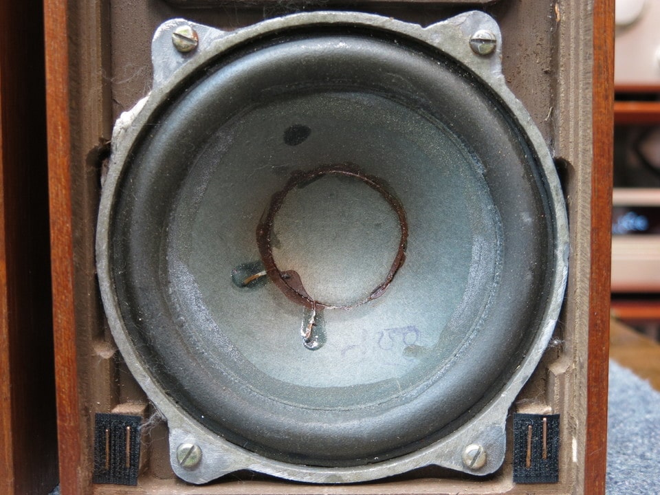

НЧ головка у видеотонов редкостно длинноходная, разбирал такую.
Размер скорее 135 мм, чем 5".
ВЧ типа 3ГД-31, но вроде-бы на кобальте.
КЗ витка нет на них? Это интересует.
НЧ остался без особого внимания и нет его фото.
КЗ витка не обнаружил. МС там была простенькая. По памяти - даже без удлинения керна.

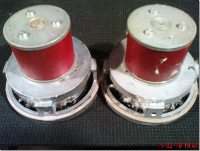

Сами колонки я в живую не видел, но динамики мне присылали на ремонт из под Ростова на Дону. Из Миллерово. Куда Гришка с Аксиньей дёру дали со своей станицы.
На НЧ маркировки не было. Причём и МС разные. На ВЧ есть маркировка.
Да. По МС так и есть. Катушка дюймовая.

НЧ на латексе, тонком как паутинка, резонанс герц 20 , пищалка видов как 3ГД31, звуком сильно лучше и подвес промазан прозрачными соплями, которые потом стекают каплями вниз. Герметичность настоящая. Басовик мееееедленнно выдвигается обратно.
На фото более поздняя модель Минимакса-2, а ранняя -там гриль плетеный, а покрытие типа ламината, пластик. Шли к магнитофону в комплект, кассетному. цена 200р. А колонка стоила 130 в розницу. Звучали лучше наших многих. И места в квартире не отжирали.

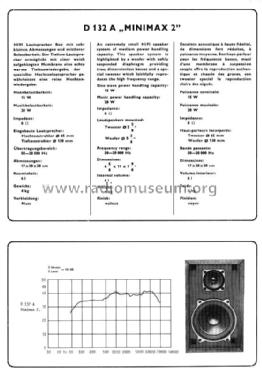

У меня сохранился проспект от фирмы Видеотон , там вся линейка включая Минимакс-1, Минимакс-2, Сапфир, Бриллиант, Диадем . нет лишь Супермакса, которым комплектовали магнитофоны Ростов-104, потом в комиссионке увидел эти Супермаксы, это круть.

Даже по заводским (то есть идеальным) АЧХ видно, что ниже 500 Гц ступенька вниз на 5 дБ, а ниже 100 Гц крутой вниз - какие тут могут быть басы? Какой баланс?
Есть вариант - придавить фильтром всё что выше 500 Гц чтобы выровнять АЧХ. Получим тональный баланс и относительно ровную АЧХ. Наверное, это оптимальный способ т. к. внешне колонки не изменятся, а звучать станут нормально.

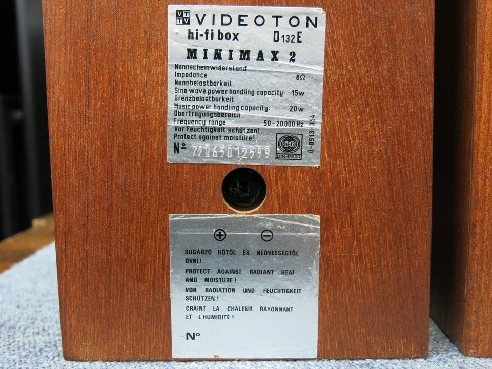

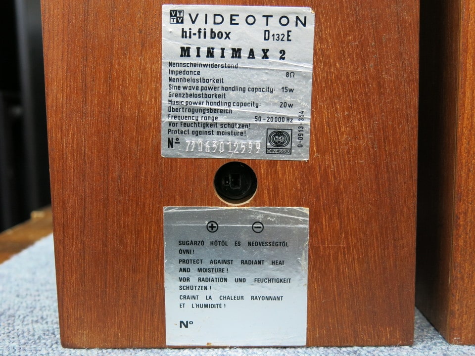

Слушал MINIMAX 2D-132E (на больших,круглых кобальтовых магнитах, подвесы из очень тонкой мягкой резины )ЭТИ АС на воздушном подвесе "Вильчура".У динамика НЧ резонанс 18Гц.Играли лучше многих напольников.Заявленный диапазон был 45-20000Гц.
Позже кобальтовые магниты в динамиках были заменены на керамические,соответственно и изменилась маркировка на :MINIMAX 2D-132A,заявленный частотный диапазон сузился с 50-20000Гц
Я слышал только кобальтовые,на керамике говорят намного хуже.Но подвесы на НЧ и там и там тоненькая резина,причём в отличии от немцев резина вся распадалась от времени,поэтому найти дины без колхоза не возможно.
Кобальтовые магниты большие красного цвета и отличаются они по сопротивлению :кобальт 4Ома,керамика 8Ом.
Но попадаются и с литерой E в названии и на керамике.
100% отличить кобальт от керамики поможет нижний указанный диапазон 45Гц у кобальта.Это если АС не копанные ,что учитывая быстро гниющие подвесы найти не реально.
Если на кобальте,то это лучшие полочники из выпускавшихся в странах СЭВ.
Из куцых данных которые пока видно, судя по данным из музея #2 - на 500 Гц и ниже уже -5...-6 дБ относительно остальных частот, считай баса уже нет,
далее (эх, картинка мутная) ниже 80 Гц крутой спад и на 50 Гц минус 12 дБ относительно общей громкости на средних.
Минус 12 дБ - это уже ничто. Нормально до -6 дБ а это около 80 Гц в это верю.
Поэтому в БАС не верю.
Верю в то что слушали накрутив до упора бас регулятором тембра, а тогда в моде было +20 дБ (это много позже такой подъем ограничили) и слушали бас. На тональный баланс было наплевать.

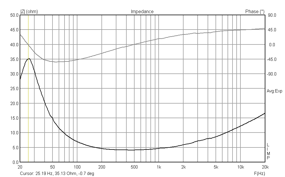

Опыт подсказывает: чем меньше диаметр, тем выше резонанс.
Делал я всякие опыты, вот один.
Это 15ГД-17 без гофра вообще.
Вот параметры
Fs = 25.35 Hz
Re = 3.84 ohm[dc]
Qt = 0.17
Qes = 0.19
Qms = 1.52
Измерить Vas нельзя по понятным причинам, но я по добротности вижу что она огромна.
Очевидно (я видел своими глазами потому что слушал его своими ушами), что диффузор болтается... ну скажем, сильно, в колонке такой работать не будет.
При добавлении любого подвеса частота прыгнет вверх. Опыты с доп. магнитами показали, что можно заметно уменьшить большую добротность и немножко небольшую, а вот на частоту огромный магнит почти не влияет.
Поэтому в принципе можно получить низкую чакстоту, особенно с тяжёлым диффузором, но хорошего будет мало и продукт получится так себе.
Очень низкая добротность потребует маленького ящика, а с учётом очень большого Vas частота динамика в этом ящике взлетит вверх.
Получится "поменяли шыло на мыло" и получили хлипкую болтающуюся подвижную систему что для низких частот - плохо, управление только электричеством, значит катушка фильтра очень толстым проводом.
Выигрыша нет и мы видим (в данном случае приходится ссылаться на фабричную бумажку потому что в руках этого динамика просто нет) что АЧХ падает с 80 Гц. Для маленького корпуса - хорошо, но от 18 Гц, если они и были, остаётся пшик.
Выигрыш может быть в прынцыпе: воздушная пружына лучше чем резиновая. Но это слабое утешение.
Наверное, по этой причине (явных преимуществ нет, а подвижная система слишком хлипкая) развития подобной идеи мы не видим.

Но и этого мало. Судя по заводской АЧХ (а другой-то и нет) фильтры вопиют о переделке, ступенька в 5...6 дБ - это очень плохо.
А вызвана она, судя по всему, именно низкой чувствительностью НЧ динамика несмотря на чудовищных размеров магнит.
Почему же она низкая, если, как правило, чем сильнее магнит = тем выше отдача. А потому (продолжу фантазировать) что из-за свободы попугая диффузора и его болтанки, пришлось увеличить магнитный зазор.
Надо просто задавить чутьё ВЧ динамика под уровень НЧ динамика, но тогда усилители были слабые, да и совесть не позволяла, это сейчас динамики с чутьём 80...84 дБ - норма.

Итак... вероятно, наш 15ГД-14 совместно с хорошим ВЧ динамиком в 8 литрах (по Бокарёву) и ФИ будет получше этого Минимакса.
Вот теперь можете бросать свои яйца, свежие помидоры и зрелые бананы - я их люблю.
Сама идея воздушного подвеса имеет капканы, немыслимо сложна в реализации, а за счет малого объема имеем куриный кпд колонки. Но звук несомненно особенный.
