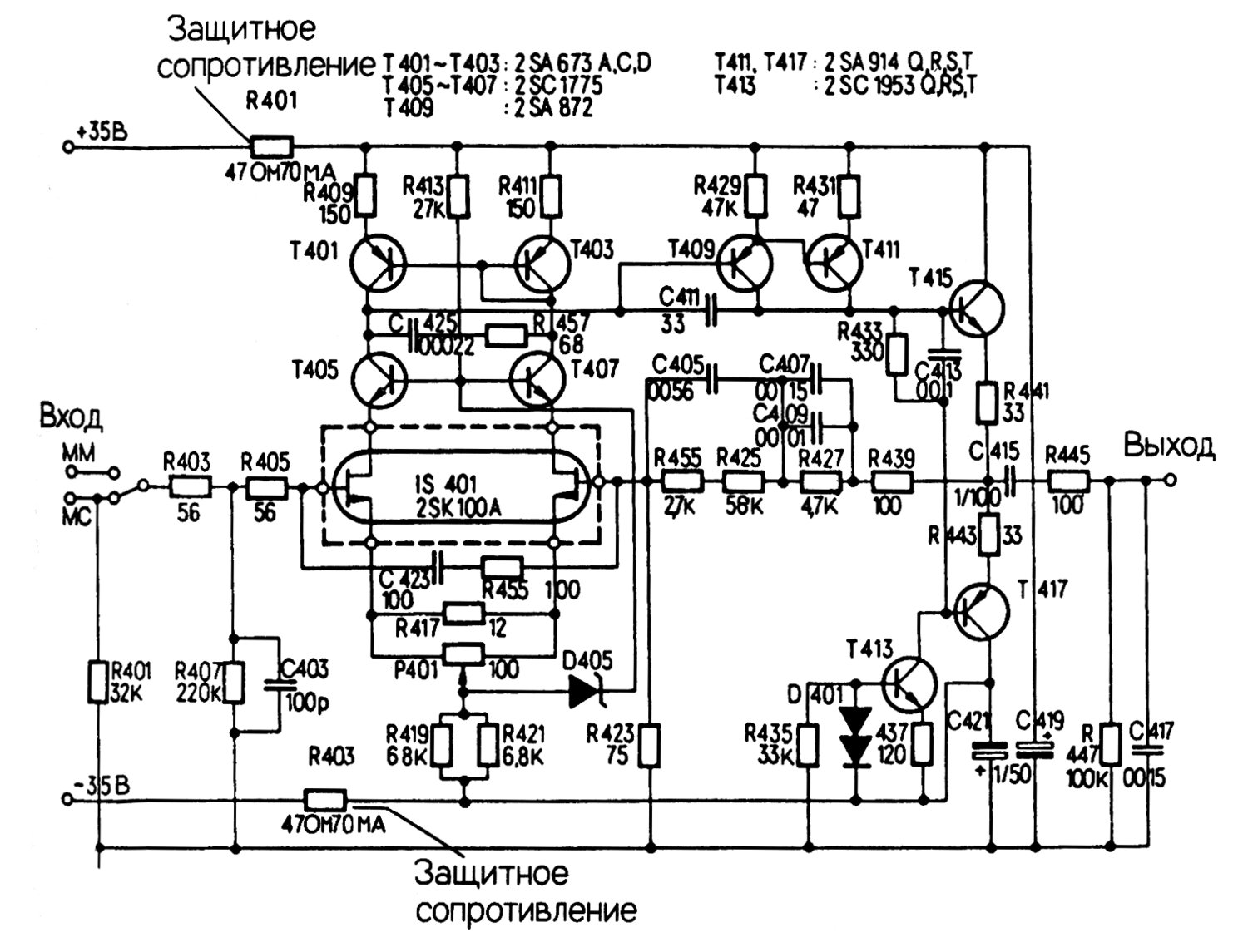

У этой Ямахи 11 транзисторов, а не 7, как у Cy-XXI, и схемные ляпы - совершенной бесполезный каскод и вредное активное токовое зеркало в первом каскаде, толстый да еще полярный электролит в земляной ветви РИАА-ООС, шурщящий подстроечник, отсутствие 7950. Сложнее и хуже.
Ага?!!! То есть , полярные литы, так сказать, -негадидзе в приличную схему ставить....

У этой Ямахи 11 транзисторов, а не 7, как у Cy-XXI, и схемные ляпы - совершенно бесполезный (ввиду общей ООС) каскод и вредное активное токовое зеркало в первом каскаде, толстый да еще полярный электролит в земляной ветви РИАА-ООС, шурщящий подстроечник, отсутствие 7950. Сложнее и хуже.
каскод небесполезен , токое зеркало полезно , но вот коррекция смешная из за применения советских сч транзисторов и в итоге эта схема так себе.
Тут глюк в том, что этот полярный электролит засунут без обязательного постоянного смещения в точку, где имеется звуковое напряжение переменной полярности. А дифференциальный каскод в схеме с глубокой обшей ООС - масло масляное, т.к. Миллер и так полностью скомпенсирован ООСкой.

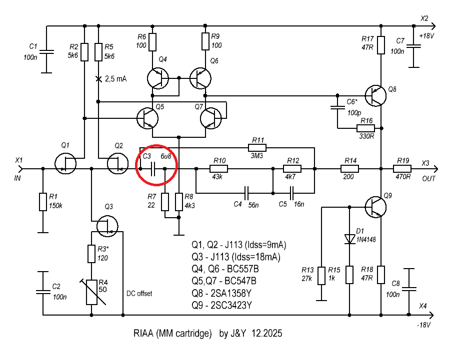

А как думаете, возможно пересчитать цепи коррекции под пленку в цепи ООС вместо электролита? Затвору эти сотни кОм - родная стихия. Хотя, шум резисторов и наводки портят дело...
Если применять комплектовку, сходную с той, которую вы применяете сейчас, то нет никокого толстого... А 7950 оставьте в пользу бедных...

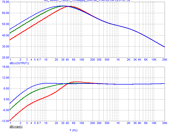

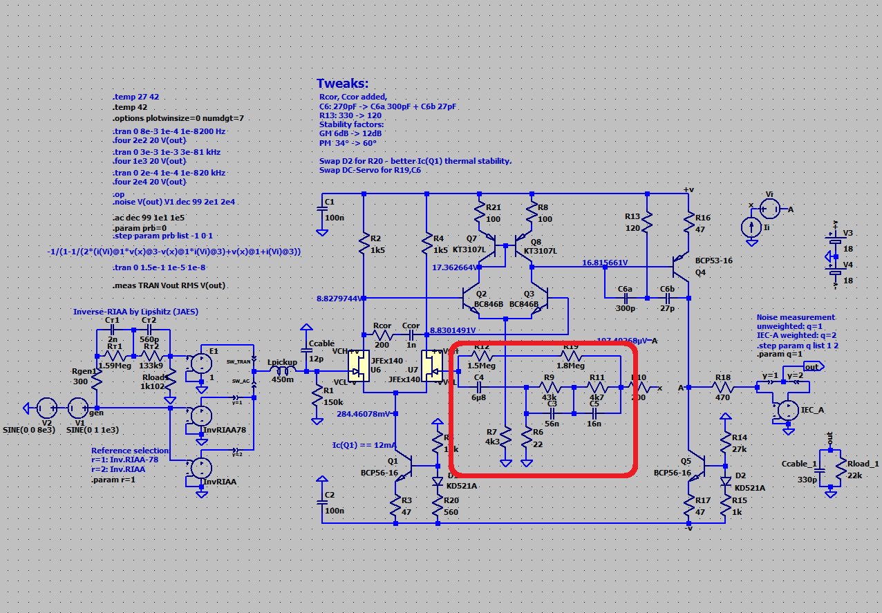

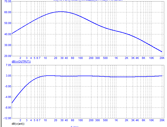

Меня этот вариант заинтересовал после того, как я отсимулировал простой и надёжный фонокор для моего проекта, для которого вообще не думал заниматься аналоговой частью. Идеальная АЧХ, правда пришлось закладываться на дорогие плёночные конденсаторы и SNR около 60+ dB. А душа просила праздника
Игорь, уточни плиз, что под "простым и надежным" ты имеешь в виду вот єтот фонокор Рода Эллиотта с несколькими грубыми схемными ляпами, изза которых он реально шиповник.
Увеличивать сопротивление цепи ООС (особенно земляной ветви, что последовательно с электролитом) = увеличивать в корень из R раз тепловые шумы. Так низя.

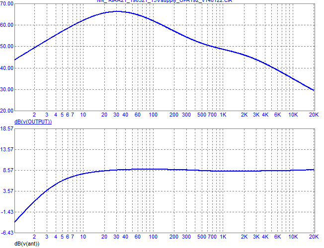

Николай, я верно понимаю, что применение фильтров ВЧ для формирования Тау-4 более высокого порядка, чем первый, ухудшает всю звуковую картину в целом?

Ну да :) Бесхитростный и автор писал, что многих устраивает. А что за ляпы? Электролиты? Так я их убрал, поставив ОУ с полевым входом и поставив многоомные резисторы ради уменьшения конденсаторов до значений, куда дотягиваются более-менее компактные плёночные кондёры.
Электролиты здесь это мелочи. Там два главных ляпа это R2L=2k2 просто последовательно со входом и R5L=4k7 в земляной ветке входного ОУ. Тепловые шумы этих двух резисторов 11 nV/sqrtHz вдвое больше, чем у операционника NE5532, причём даже при козе входа.
Это меня тоже сильно удивило.
Иначе пришлось бы ставить электролит ещё большей ёмкости. Ну и не забывай, что в то время не было такого внимания к шумам тракта. Особенно в недорогих вертушках. У магнитофонов уровень шумов был больше, CD ещё не было. А журнал "Радио" с твоей схемой на Западе не продавали :)
Да, на самых низах (на басовых барабанах), т.к. ФВЧ крутят фазу на частоте раздела тем больше, чем выше порядок фильтра (грубо = 90 градусов на один порядок, т.е. 4й порядок уже на 360 градусов закрутит). Почитай наблюдения/прослушки Марселя вдЖ по этому поводу на дийаудио-ком, - очень впечатляет.

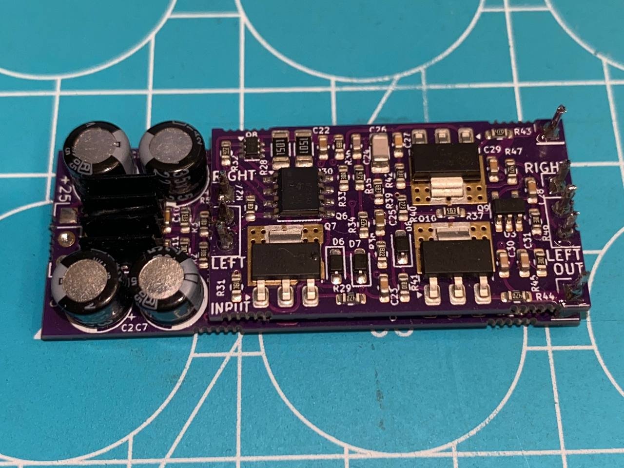

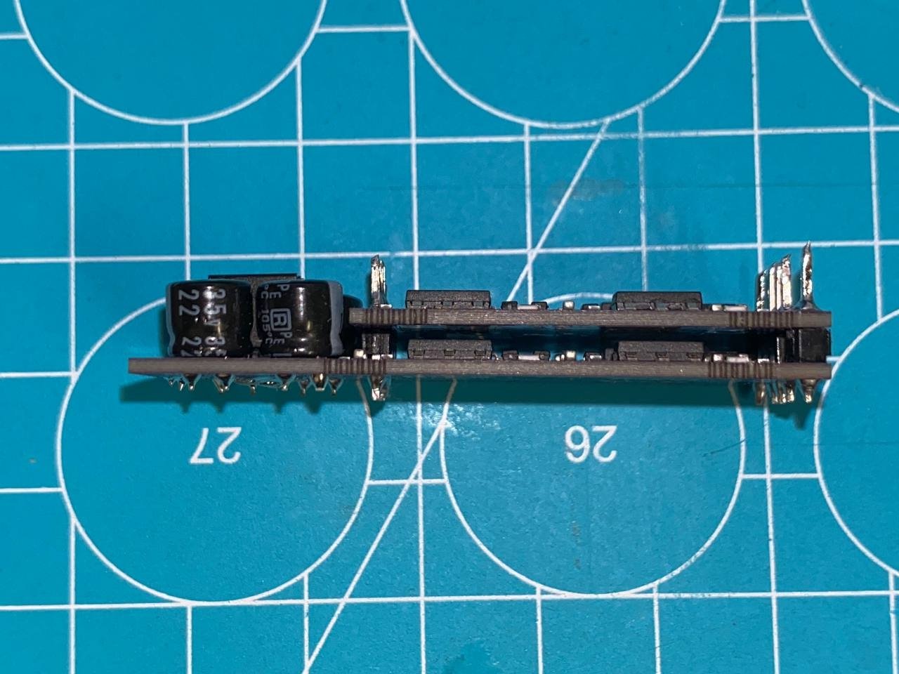

Если имеем вход на дифкаскаде нужна пара с близкими параметрами, сделал так 2SK117-GR в данном случае. Да надо посидеть но у нас не конвейер и под кофеек с сигареткой кто курит даже в кайф 8 фото. Измерял и JFE2140 согласованность пар идеально их большой плюс что два транзистора в одном корпусе.
    440.4 KB · Просмотры: 53
    177 KB · Просмотры: 55
    398.1 KB · Просмотры: 54
    340.4 KB · Просмотры: 46
    348.8 KB · Просмотры: 45
    354.6 KB · Просмотры: 45
    388.7 KB · Просмотры: 46
    94.7 KB · Просмотры: 47

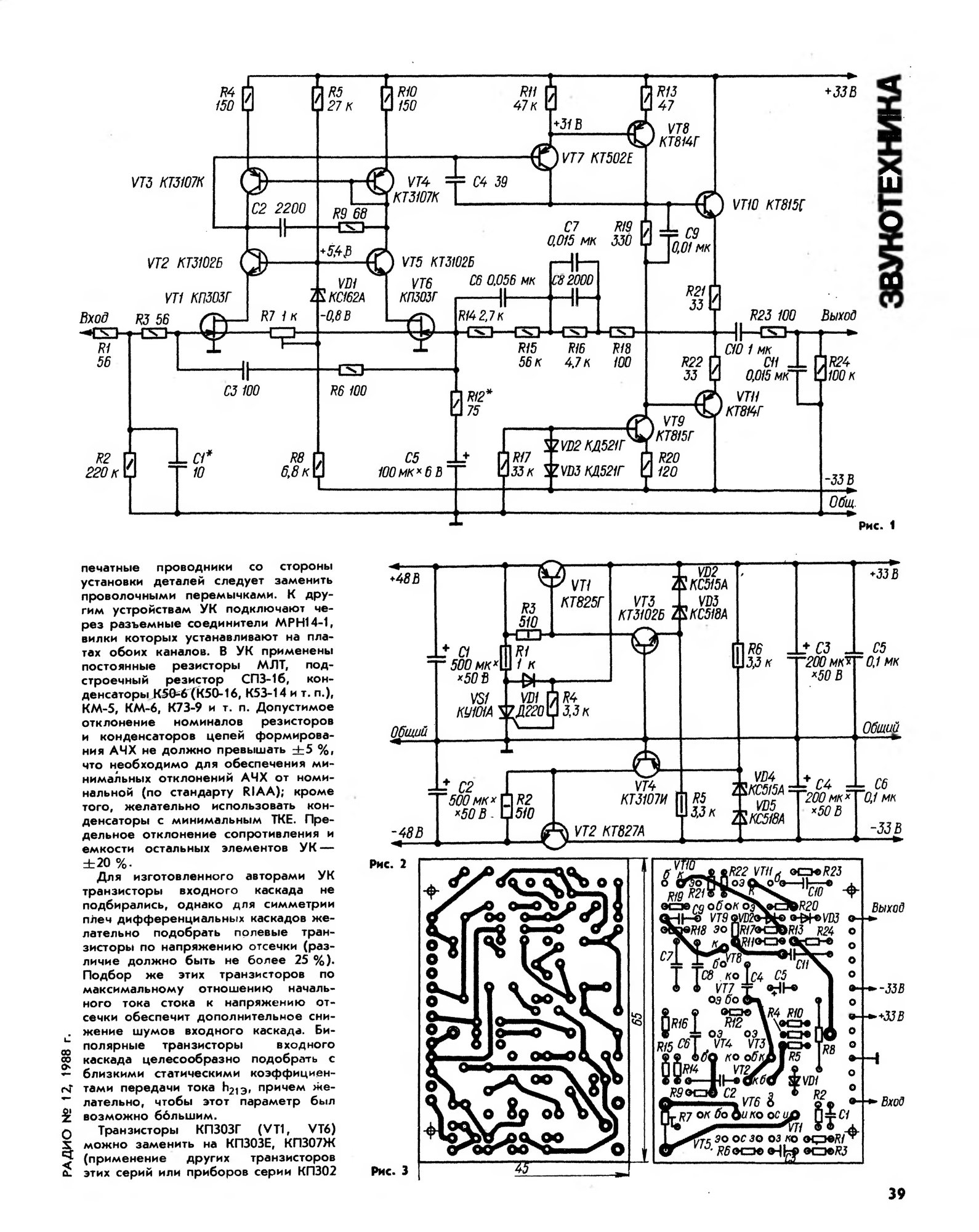

В СССР существовали репринтные издания: для экономии валюты зарубежные журналы ксерокопировались на хорошей плотной бумаге, сшивались и распространялись куда надо.
Эта Yamaha в виде четырёх отдельных схем была опубликована в Funkschau за 1982 год, если не ошибаюсь, и публикация тогда же была мной обнаружена в библиотеке местной Академии Наук.
Где-то тогда же она была мной собрана с некоторыми доработками и проверена.
Т.к. в Funkschau были разрозненые схемы, то, когда корректор появился в "Радио", в него так и перекочевал номинал резистора на входе 220 кОм.
Можно сказать, "пассивная охлажденка", которой тут кое-кто постоянно хвалится.
В полной схеме из Сервис-Мануала на входном гнезде установлен параллельный резистор на 180 кОм, что даёт в итоге около 100кОм нагрузочного, и ещё параллельно входному гнезду имеется RCA разъём с надписью "Cartridge Load", очевидно, для подстройки нагрузочного сопротивления RCA заглушками с резисторами.
