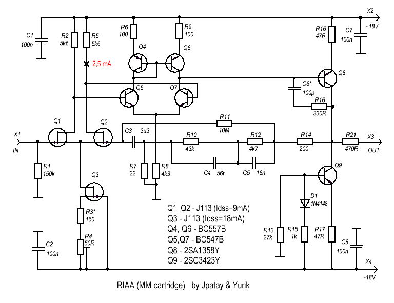

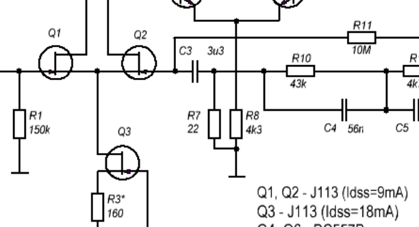

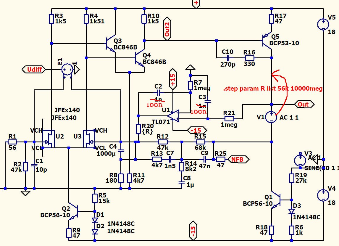

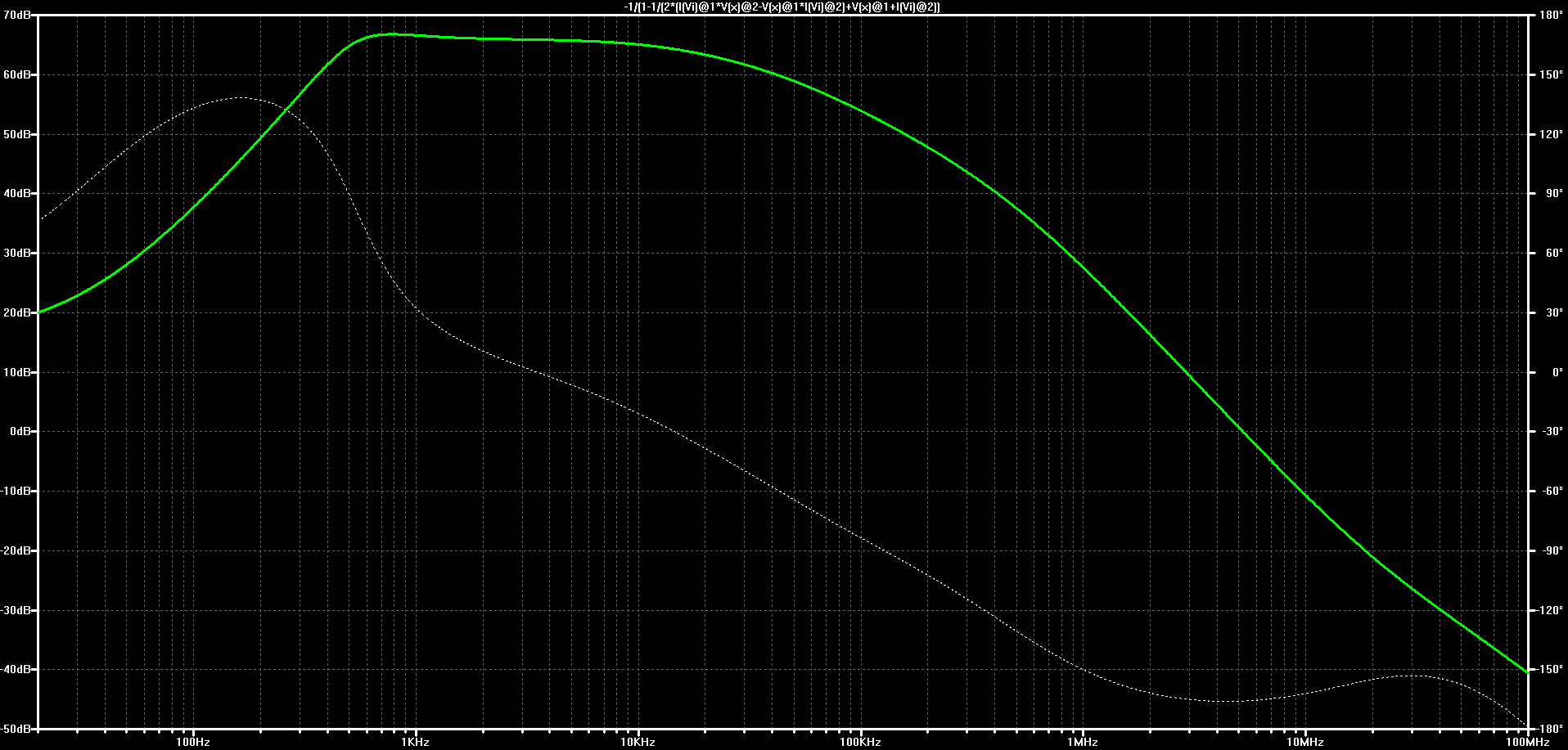

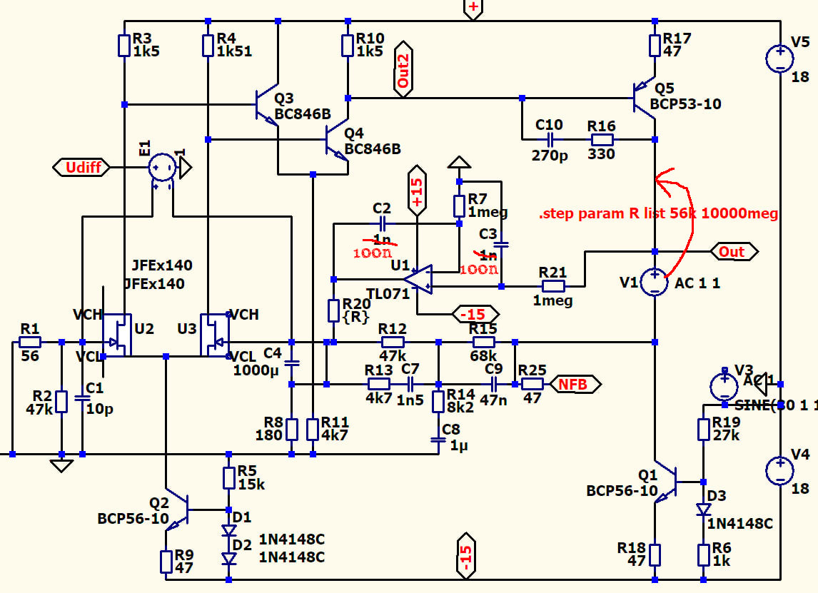

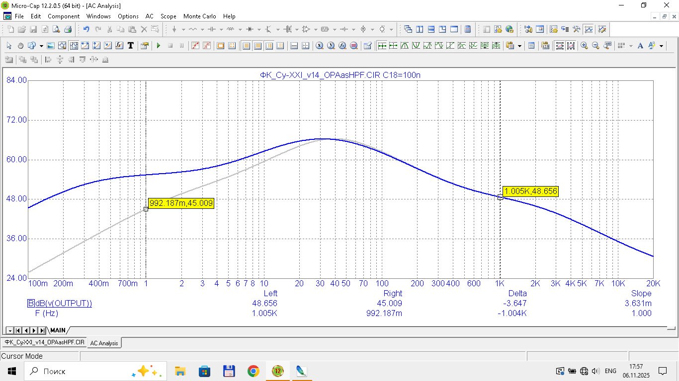

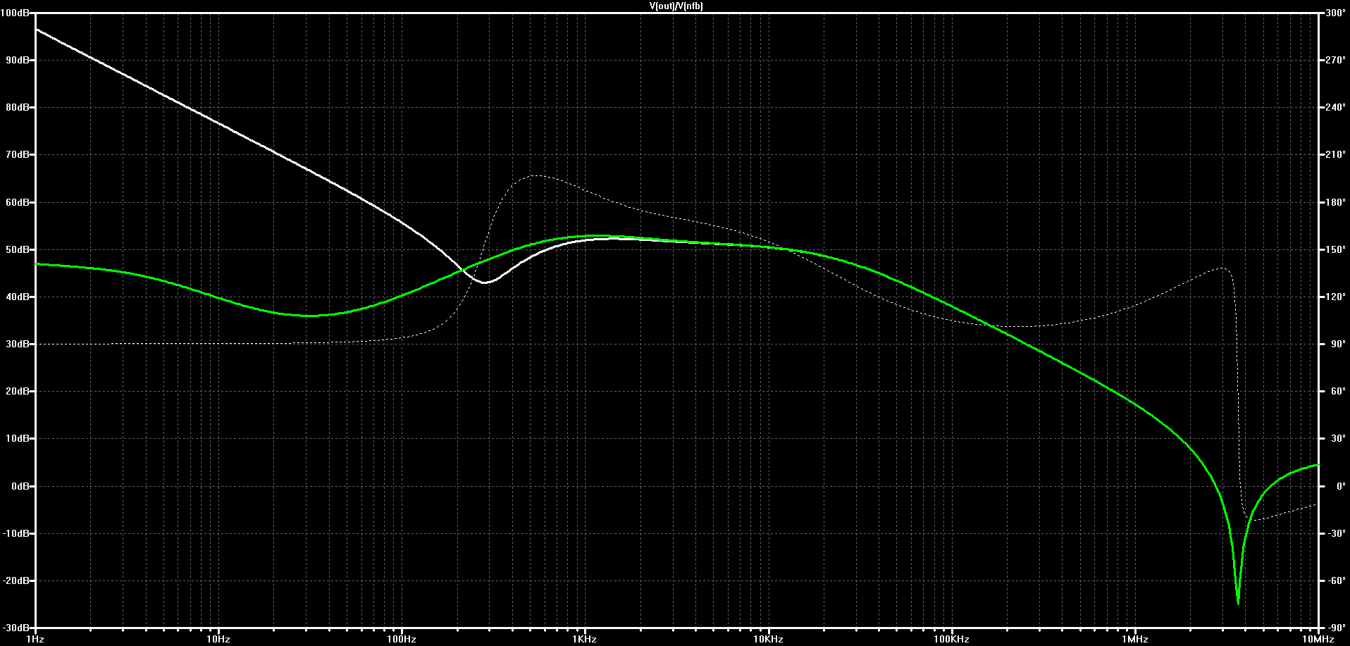

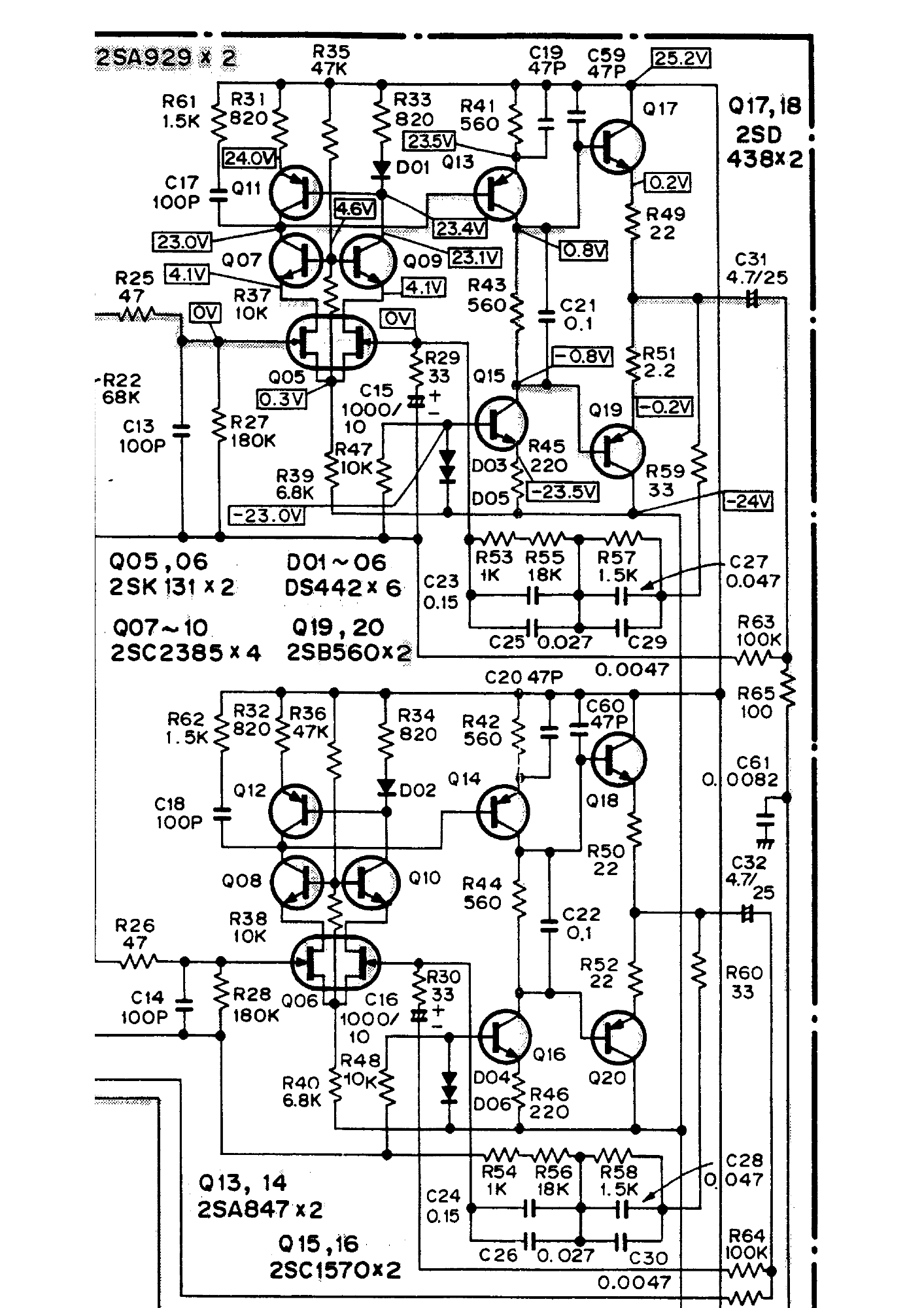

Александр, все правильно, но только в Т-образной цепи последовательно с конденсатором идет сопротивление. /_da_/ И в результате получаются вот такие картинки.Посмотреть вложение 191919Посмотреть вложение 191920
И в чем криминал?
7-11 Гц подавляются как надо, ведь именно для этого организовывались все эти танцы с подавление резонанса тонарма.
Есть еще не очевидные плюсы такого решения - отсутствие конденсатора на пути сигнала на выходе корректора и нет необходимости подбирать входное сопротивление последующих каскадов для соблюдения необходимого спада АЧХ.
Другими словами - не надо что-то подбирать для установки в любую вертушку и можно подключать к любому усилителю.
