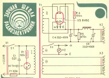

вот интересно , почему 6н5с ценится выше чем 6н13с , хотя разницы в характеристиках нет, а если всетаки есть , то какая из них ближе к 6AS7 ?
6Н5С сам отбирал из двух десятков, отобрал квартет одинаковых половинами. А 6н13с вообще не попалось одинаковых .Кривые все.
Хотя, пойди узнай, откуда они достались, может, отбраковка , выкинуть было жалко-подарили.

я вроде про разницу спросил , а не про усилители ...
Вотето точно !
Такое впечатление что два триода в одну колбу собирали на разных заводах , с их индивидуальными криворукомастерами с собственными нормами изготовления электродных систем.
Имел штук четыре в руках, разницы токов анодов 30-40 %.
Закинул их на.... !

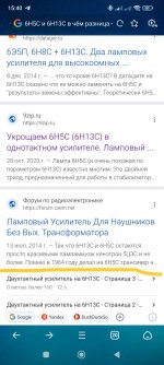

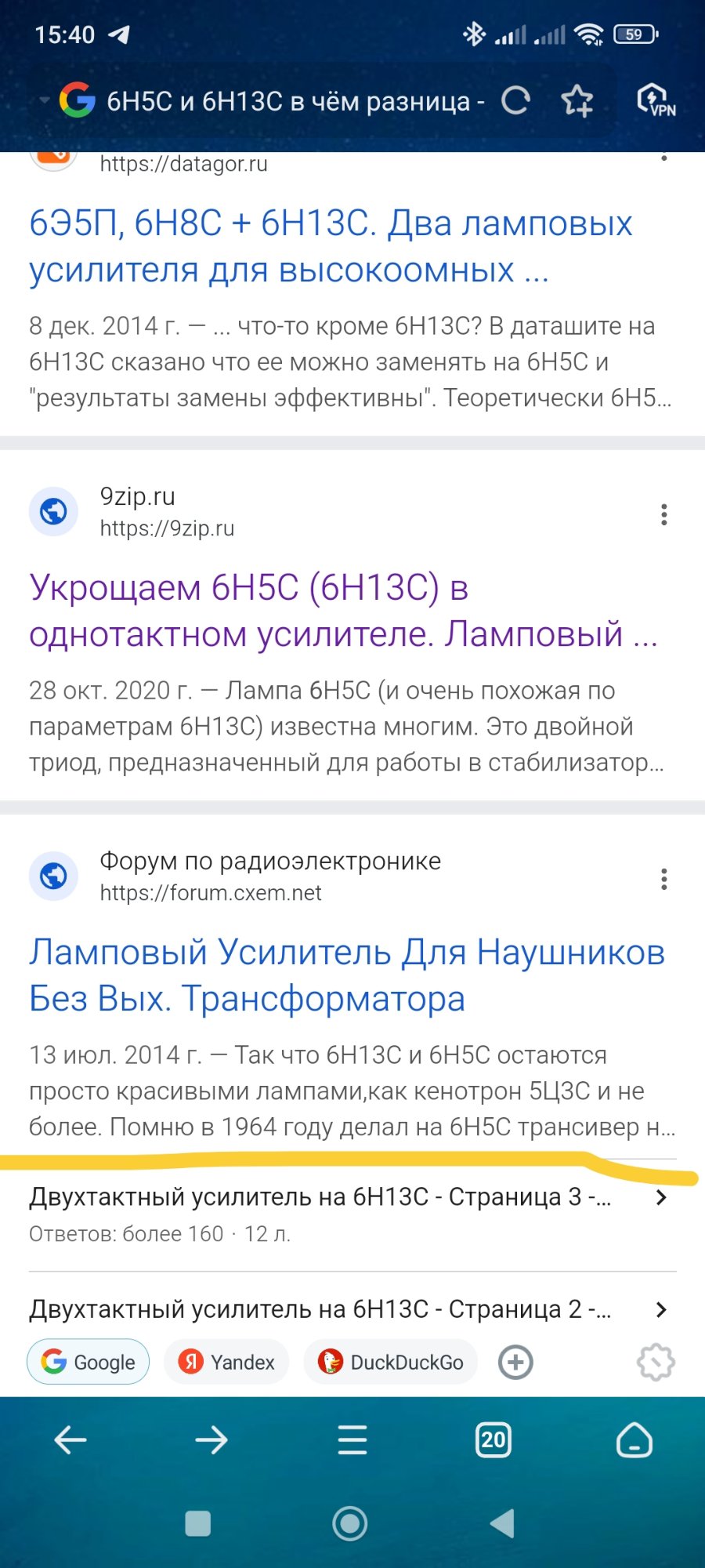

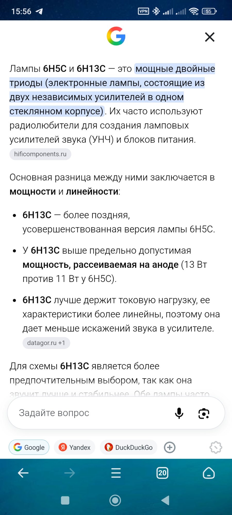

    213.7 KB · Просмотры: 13
начинает проясняцца . надо перемерить имеющийся зоопарк и тех и других
ии говорите ? это кого спросить ....))
вот ответ как бы в ответ вашему ии , тоже от ии ))
контроль качества на ранних этапах производства был иным, и половинки двойного триода внутри одного баллона 6Н5С подобраны лучше, что критически важно для балансных двухтактных схем. Кроме того, материалы катодов старого выпуска иногда считаются более долговечными и стабильными в работе.
Считается, что старые партии 6Н5С обладают особым спектром искажений, дающим плотный, теплый звук с отличной макро- и микродинамикой. При грамотной компенсации нелинейности в схемах SRPP энтузиастам удавалось получать от этой лампы коэффициенты гармоник около 0,1% без использования обратной связи.

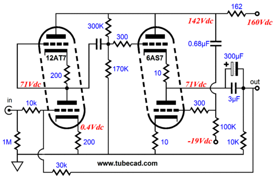

вопрос собственно вытекает от процесса построения вот этой схемы . это ушник .
первая будет 6н8с со своим отдельным питанием, а вторая либо 13 либо 5 либо импорт на который особо денег нету .для тех кто не понял что на схеме , поясню. , это повторитель Уайта , но измененный по схеме которую Брусски обозвал "айкидо", где фон от питания можно убрать вообще в ноль компенсацией на сетках ВК .
макет рабочий есть , фон реально убирается почти в ноль (надо только выставлять после суток прогрева ламп , иначе в процессе входа ламп в режим после хранения он утекает , но через денек прогрева все уже стоит как вкопанное и источник питания может быть самый убогий , а если делать хороший то ни шума , ни фона не будет , слышно только как слегка щелкает иногда лампа с прогревом траверс от теплового расширения начинки.
по гармоникам спектр ну очень триодный , правда с конкретной палкой 2 й , но это никак не мешает , звук отличный , но пока сравнить могу только на 6н13с , ни пятерок ни импорта нету . вот и интересно будет ли существенная разница , кроме цены ?
кстати балансировка схемы идет по трем точкам :
хитрый резистор 162 ома в питании (это не гасилка анодного , как может показаться !) , делителем 300к+170к и смещением , где не столько важна половина питания , сколько компенсация
весь звук в связке лампа+трансформатор ,без трансформатора только легкая мутинка от лампы
смысл в трансформаторе в повторителе ? если для повторителя даже 50 омные уши уже оптимальная нагрузка, а тем более 250 ом ?
Наверное Юрий хотел сказать что в связке Л +Тр. муть только от ламп , а транец - прозрачен !?

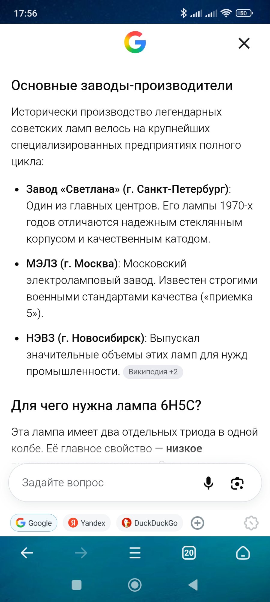

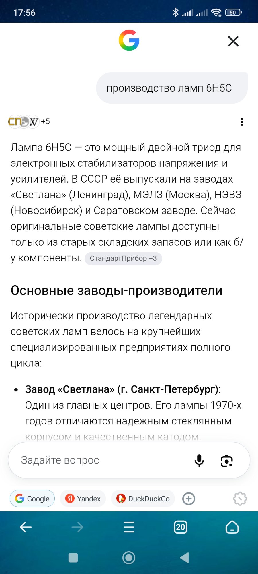

До кучи.
    200 KB · Просмотры: 5
    191.9 KB · Просмотры: 5

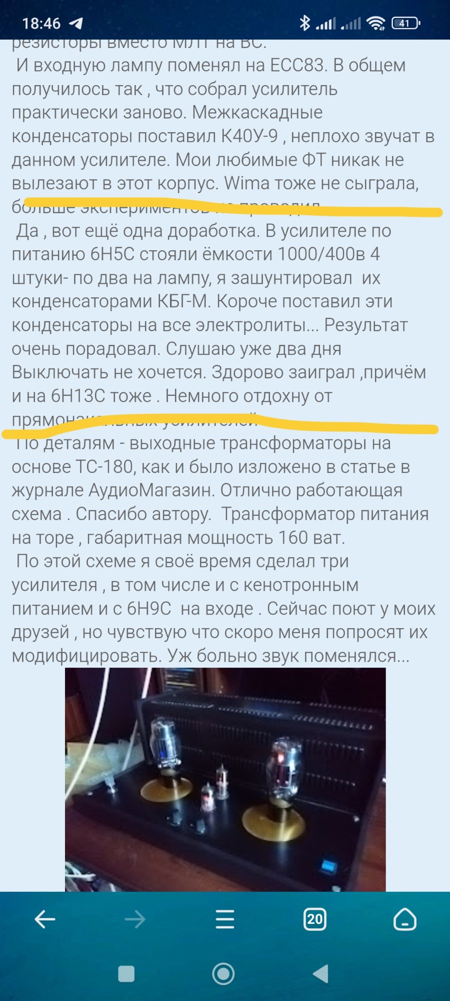

    256.5 KB · Просмотры: 16
почему же , дочитал . но информация крайне скудная . лучше сам разберусь . если интересно отпишусь чего вышло .
