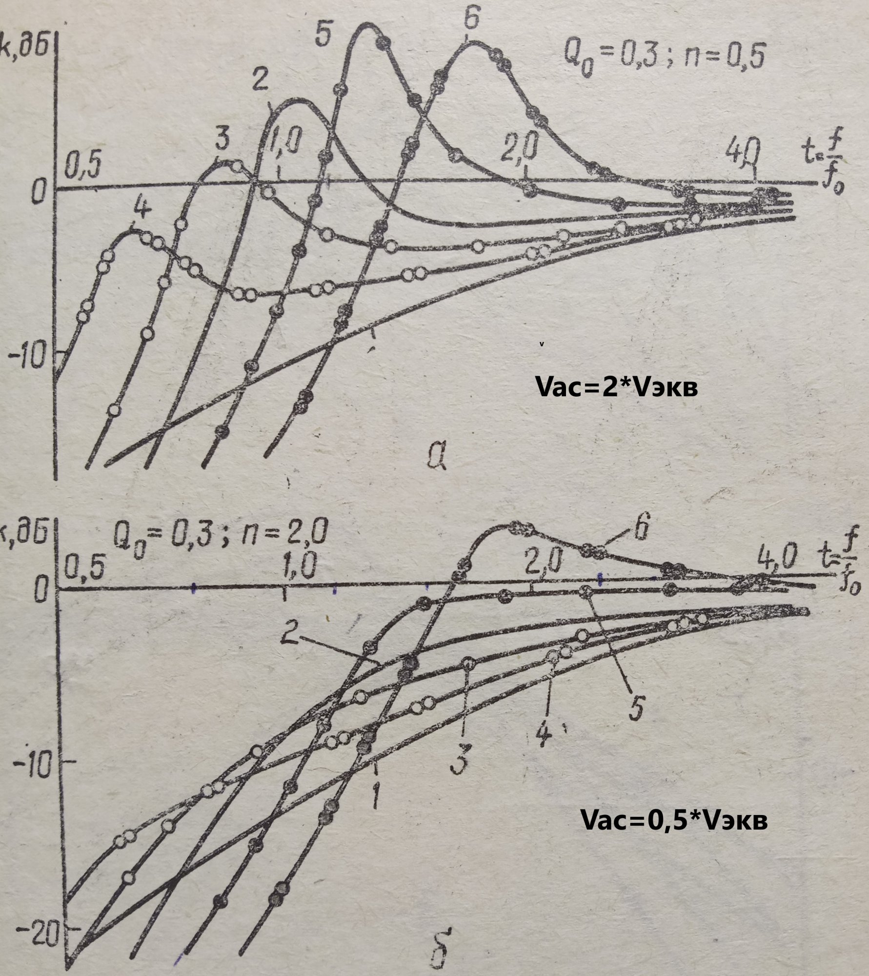

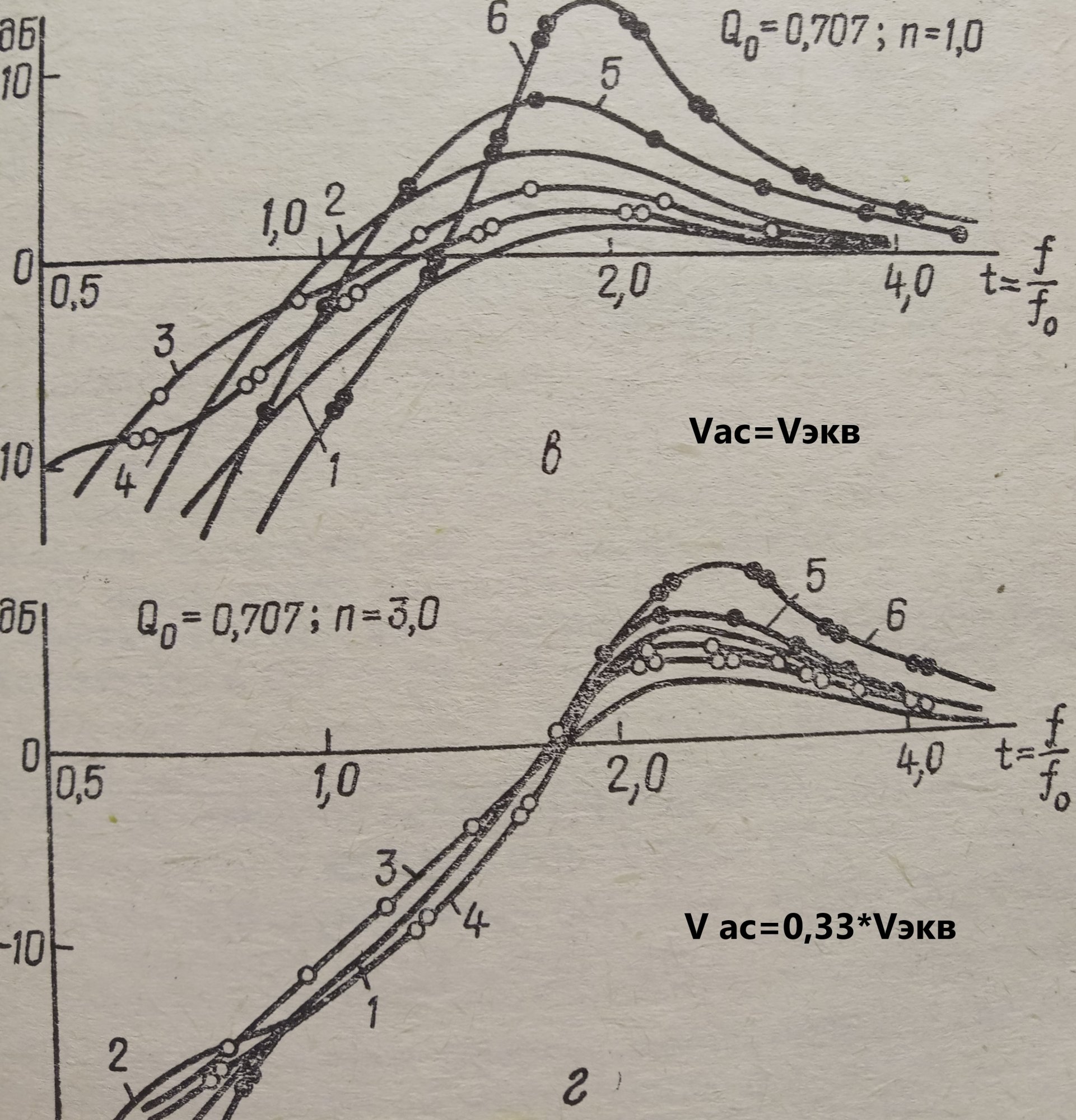

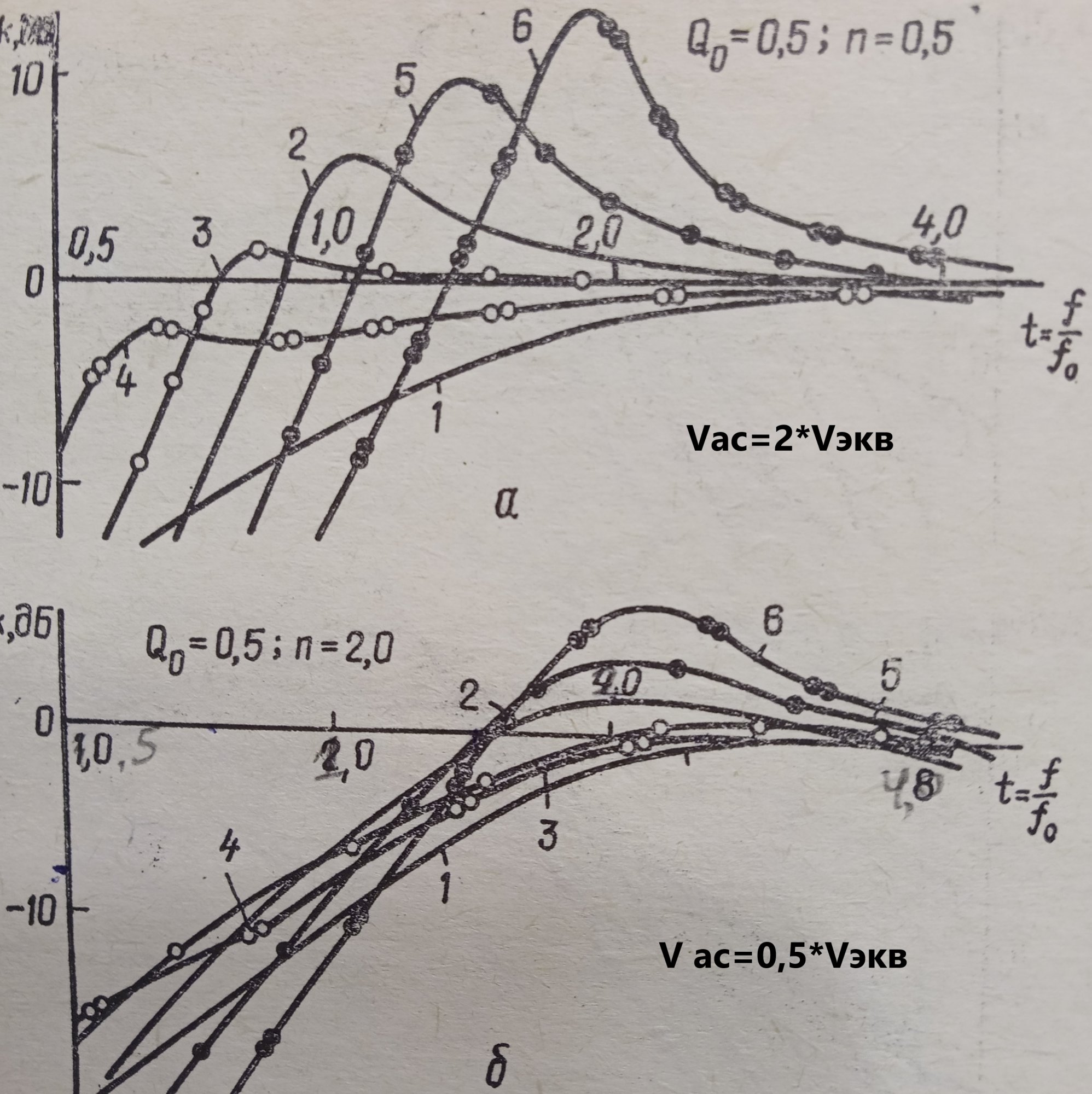

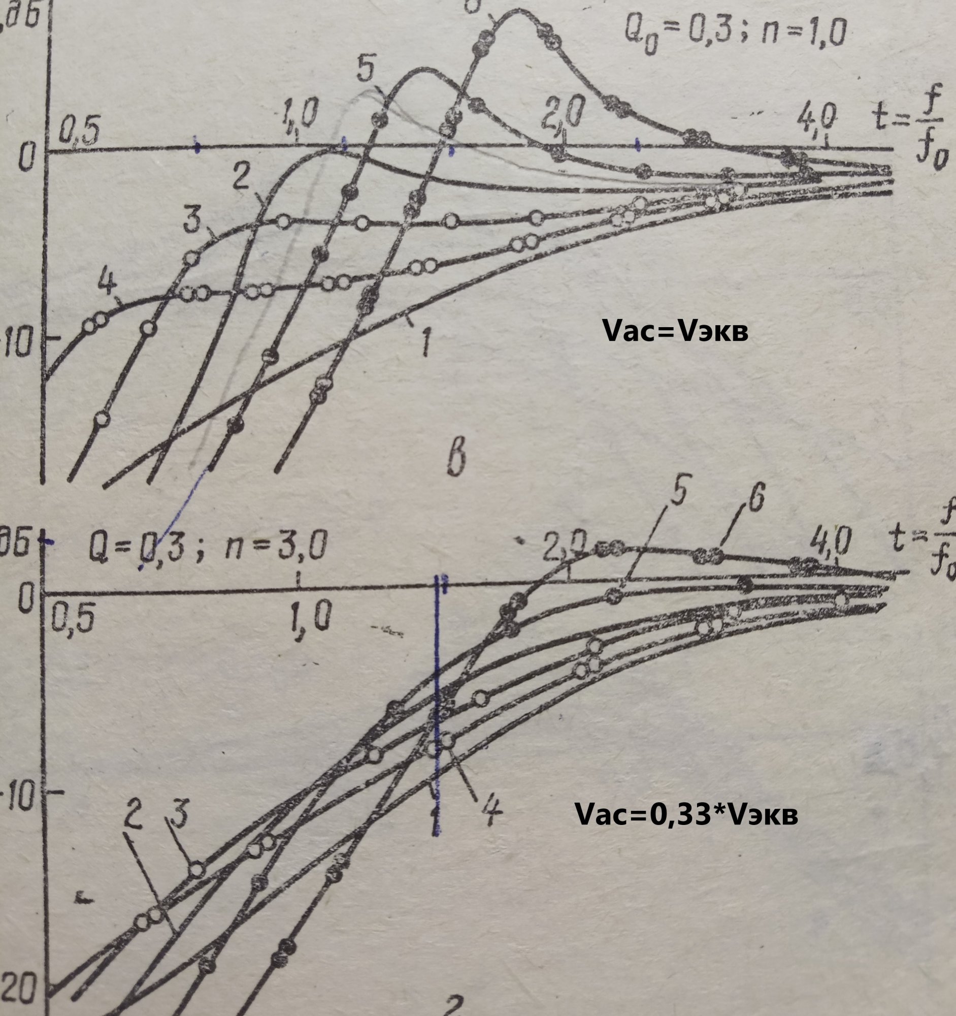

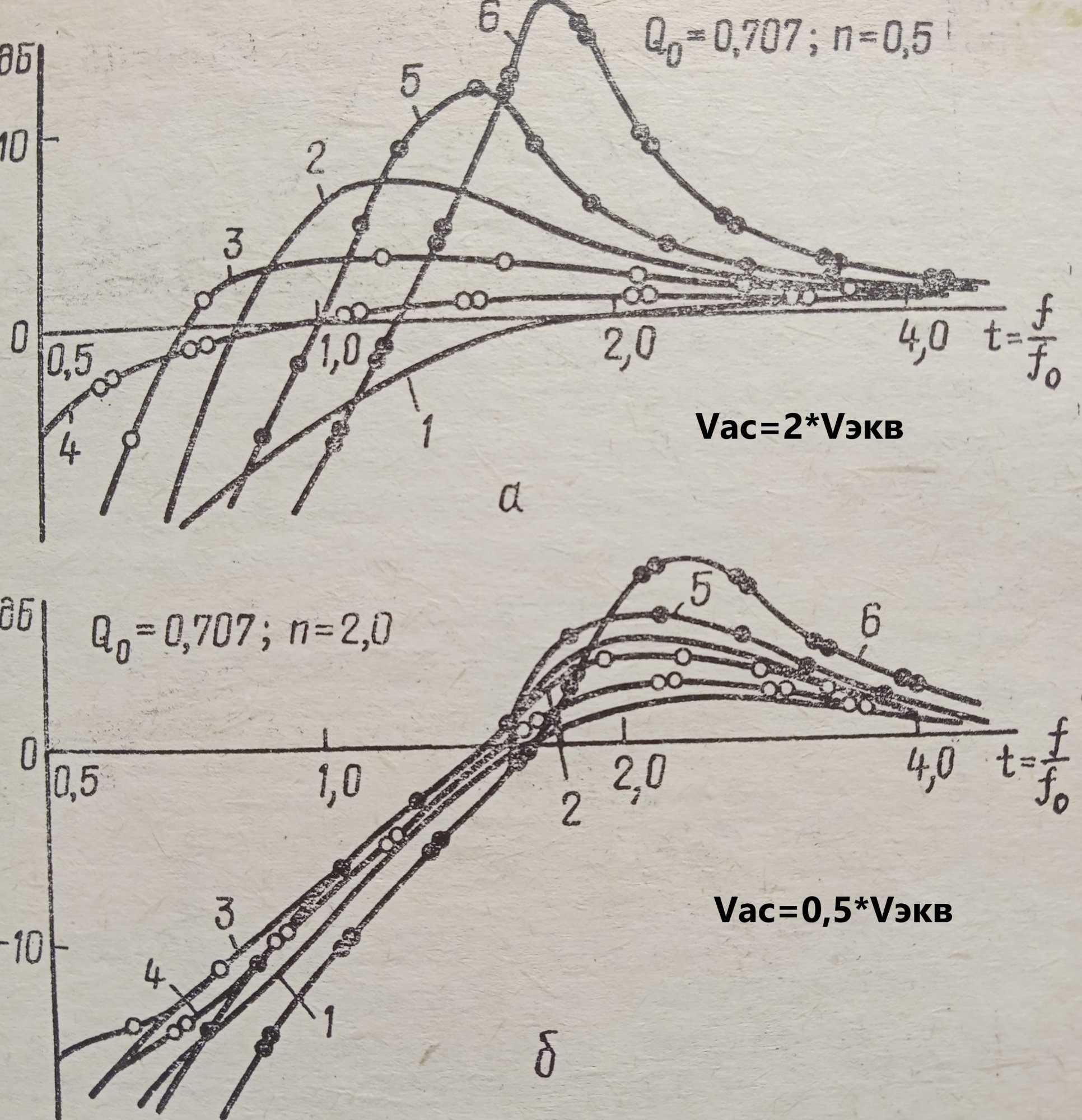

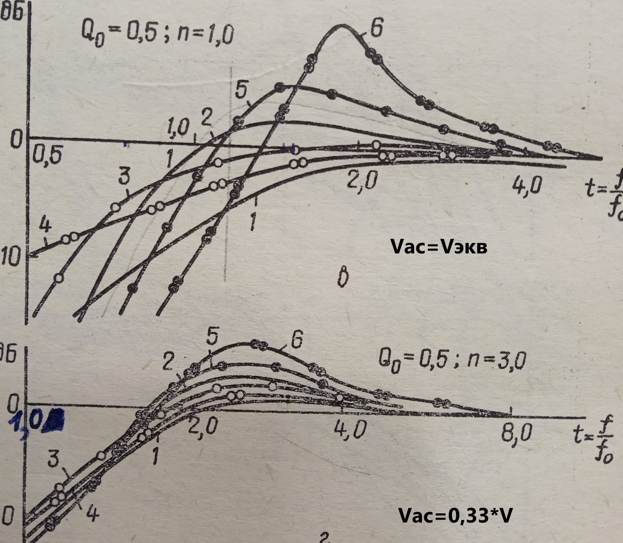

Справочник радиолюбителя, авторы Терещук, Терещук, Седов, 1989 г. В старших выпусках этого нет. Расчётные графики АЧХ АС с ФИ при разных относительных объёмах АС, разных добротностях динамика и разных частотах настройки ФИ. Обозначения кривых:
1 - ЗЯ, 2 - частота ФИ=частоте резонанса динамика, 3 - частота ФИ на треть октавы ниже, 4 - на 2/3 октавы ниже, 5 - на треть октавы выше, 6 - на 2/3 октавы выше.
IMG_20200113_205240.jpgIMG_20200113_205221.jpgIMG_20200113_205334.jpgIMG_20200113_205345.jpgIMG_20200113_205406.jpgIMG_20200113_205434.jpg
Графики рассчитаны для добротности ФИ, равной 10. О корпусе не упоминается, следовательно, потери минимальны и никакого заполнителя не предусматривалось. Теория не запрещает получение добавки от ФИ до +12дБ относительно ЗЯ (в узком диапазоне частот), следовательно, привидения с мотором ТЕОРЕТИЧЕСКИ существуют! Для поселения домового нужен большой ящик :)
Посмотреть вложение 1400Посмотреть вложение 1401Посмотреть вложение 1402Посмотреть вложение 1403Посмотреть вложение 1404Посмотреть вложение 1405
Вы привели заведомо крайние и противоречащие принципу получения ровной ачх примеры. Эти же примеры перекочевали в книгу Лизункова и Иофе, где авторы всунули в инвертор динамики с добротностью от 0,5 и выше и что-то там пытались получить.
Выкидыши на ачх в районе среза от избыточной добротности или дурно рассчитанного инвертора не могут считаться удачной находкой и не могут подлежать рассмотрению.
Вы читайте Виноградову, у неё все строже и в рамках, без фонтанов в небеса по 12 дБ и ваших мечтаний о вечном двигателе задарма.
ПС. Добротность 10 это так наз Qb , добротность ящика, а там есть так наз Ql, добротность утечек, это учитывается при расчетах и замерах. И к добротности динамика это не имеет отношения.
В данный момент у меня с-30 нет. Поэтому показать те 8 дБ не смогу. При случае, обязательно померю. Вопросу фазоинверторного оформления я посвятил много времени. Никаких приведений. Физика, мне пока не совсем понятная. Найду время, разберусь в этом вопросе досконально.

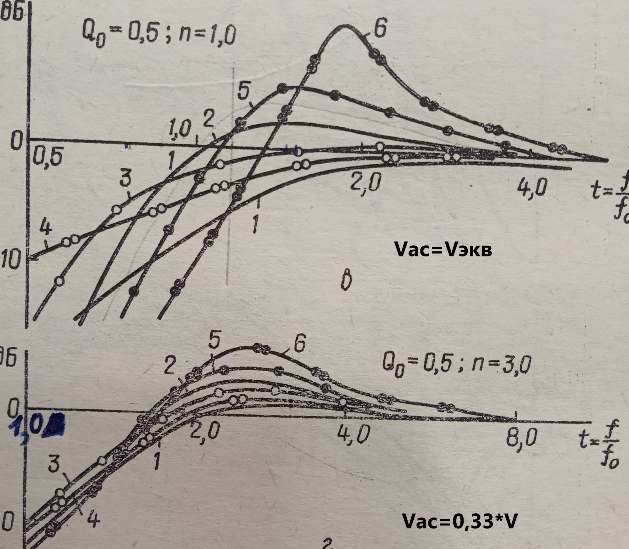

сами гляньте внимательно и найдите в этой куче хотя бы одну ровную ачх , они все уроды, в разной степени. Явно применен неподходящий динамик, и с ним носятся без особого результата.
Тем более бесполезны эти картинки, потому что они чисто математические, не реально измеренные , грош им цена. Так, показать разнообразие бытия.
Советские колонки считались по странным абстрактным формулам, понять смысл которых выше разумения.
Когда сегодня все расчеты сведены в четкие формулы и удобные программы, тащить сюда эти заплесневелые формулы лишено смысла, тем более, делать на их основе какие-то выводы.

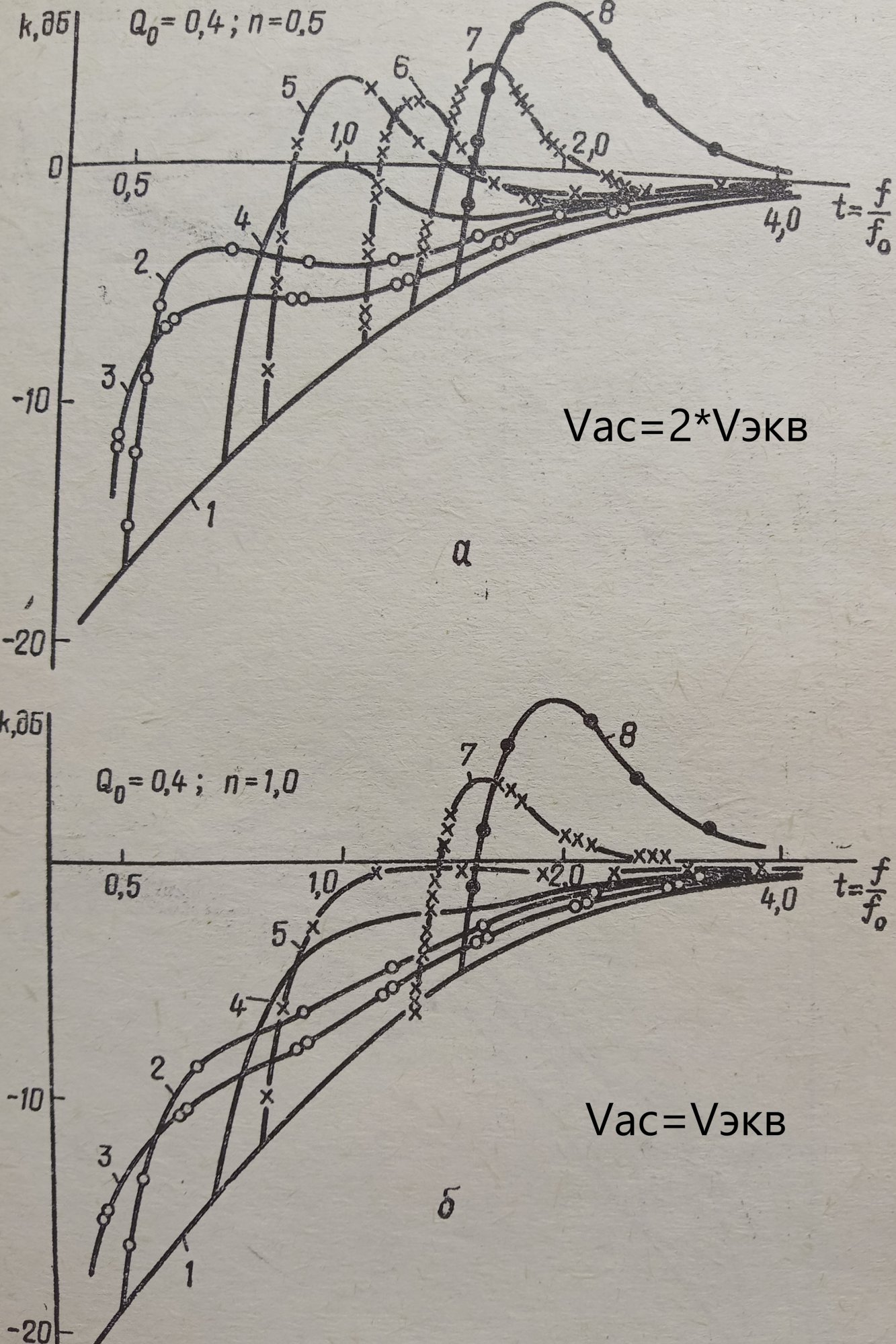

Да, о +8...9дБ в S30. Случай Q=0,5, n=1, настройка - ниже резонансной динамика. Действительно, даже в идеальном корпусе без потерь столько не получается. Вот в двойном объёме - пожалуйста. С другой стороны, и +1...2дБ - очень мало. Я бы повторил эксперимент.

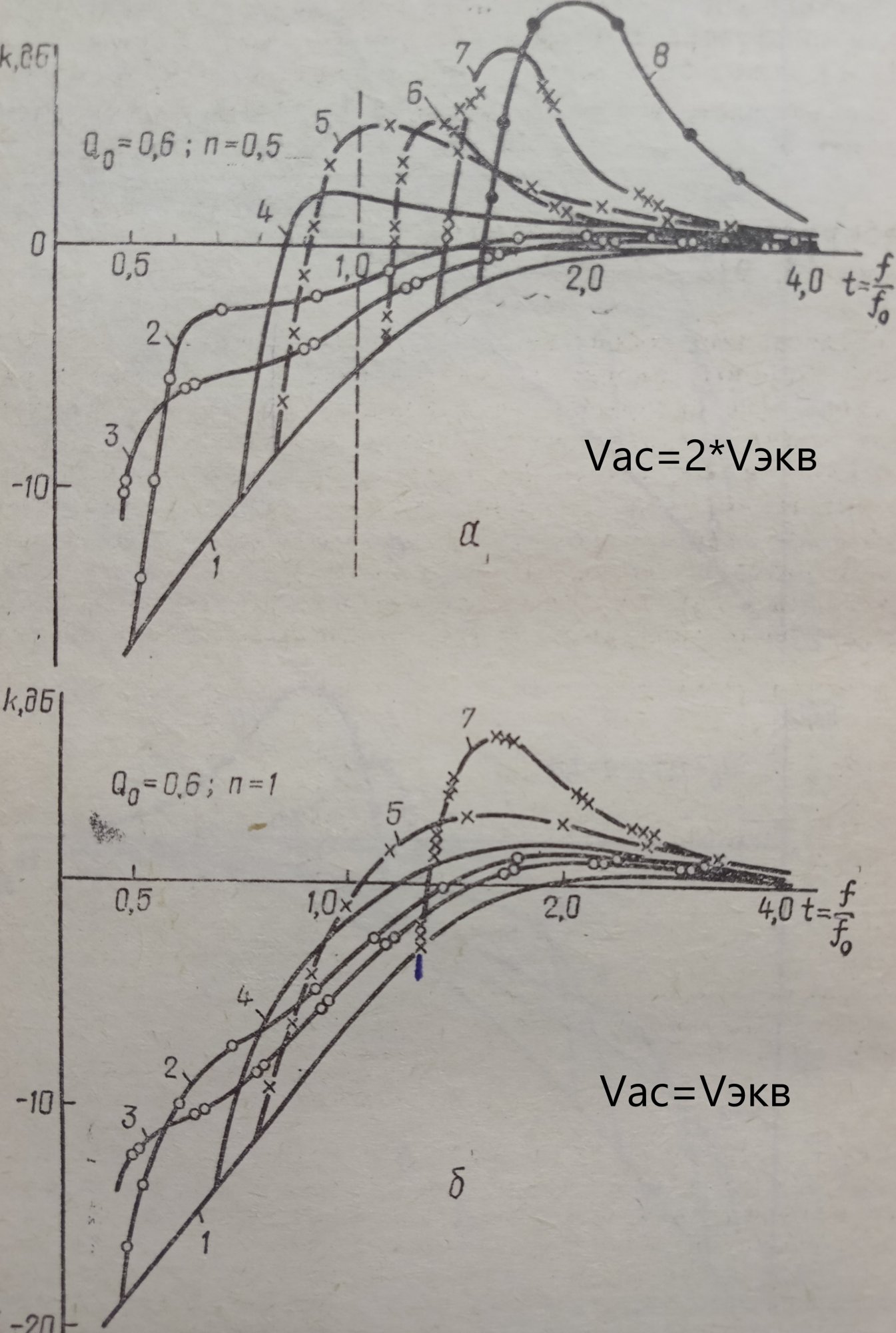

Добавляю АЧХ АС с ПИ из того же источника. Пишут, что при добротности ПИ больше 5 характеристики не изменяются, при этом условии и построены графики. Ниже кривой, соответствующей ЗЯ, графики не приведены, видимо, для предупреждения нервного тика, там - вертикальный водопад. Параметры кривых:
1 - ЗЯ,
2 - гибкость подвеса ПИ=3*гибкость воздуха в АС и частота резонанса ПИ=частота резонанса динамика/3,
3 - соответственно 2*АС и Fs/3,
4 - --//-- 2*АС и Fs/2,
5 - --//-- 3*АС и Fs/2,
6 - --//-- 0,5*АС и Fs,
7 - --//-- 1*АС и Fs,
8 - --//-- 2*АС и Fs.
Реально применять можно только варианты 2-5, то есть, частота настройки в 2...3 раза ниже, чем у динамика, гибкость - в 2...3 раза выше, чем у воздуха в AC.

левая нижняя картинка - там есть что-то похожее на правду, с добротностьбю 0,4 и объёмом равным экв. Остальные графики- тяжкая патология
В основном - да, скорбно, как Вы говорите, Но учтите, что опять ящики без потерь, с заполнением всё приглаживается.

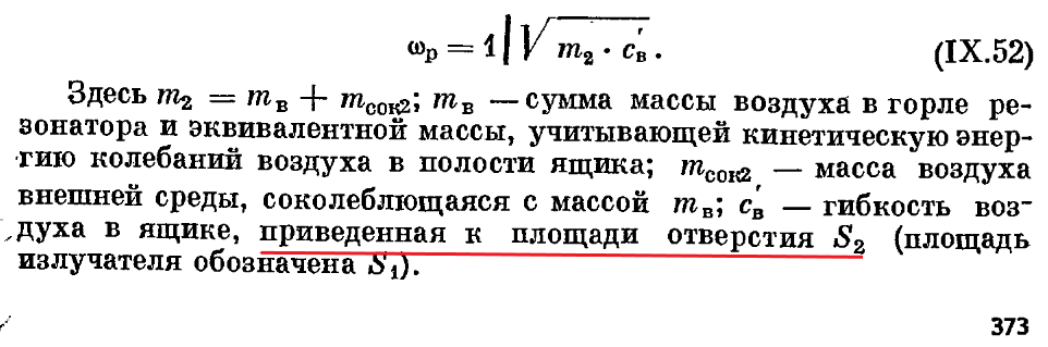

В большинстве литературы для радиолюбителей написано, что ФИ настраивается массой воздуха в ФИ и гибкостью воздуха в АС. Получается непонятка: при увеличении сечения порта частота должна падать (масса растёт), а она увеличивается. Только у Вахитова нашёл нормальное объяснение:
Выделено мной. То есть, при изменении площади порта изменяются ОБЕ составляющие.

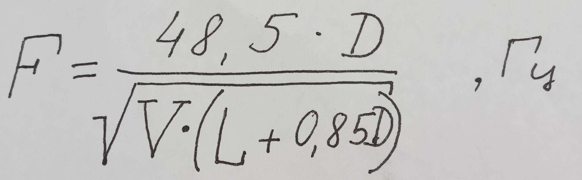

Из формулы Матараццо вывел резонансную частоту ФИ для удобства:
Размеры в миллиметрах, объём в литрах.
Похоже, только не "48,5" а "153,43". В формуле нолик потеряли:).
Посчитайте произвольные параметры, например усредненные для 25гдн-1. Объем 8,5 литров, диаметр 3, длина 6 см.
