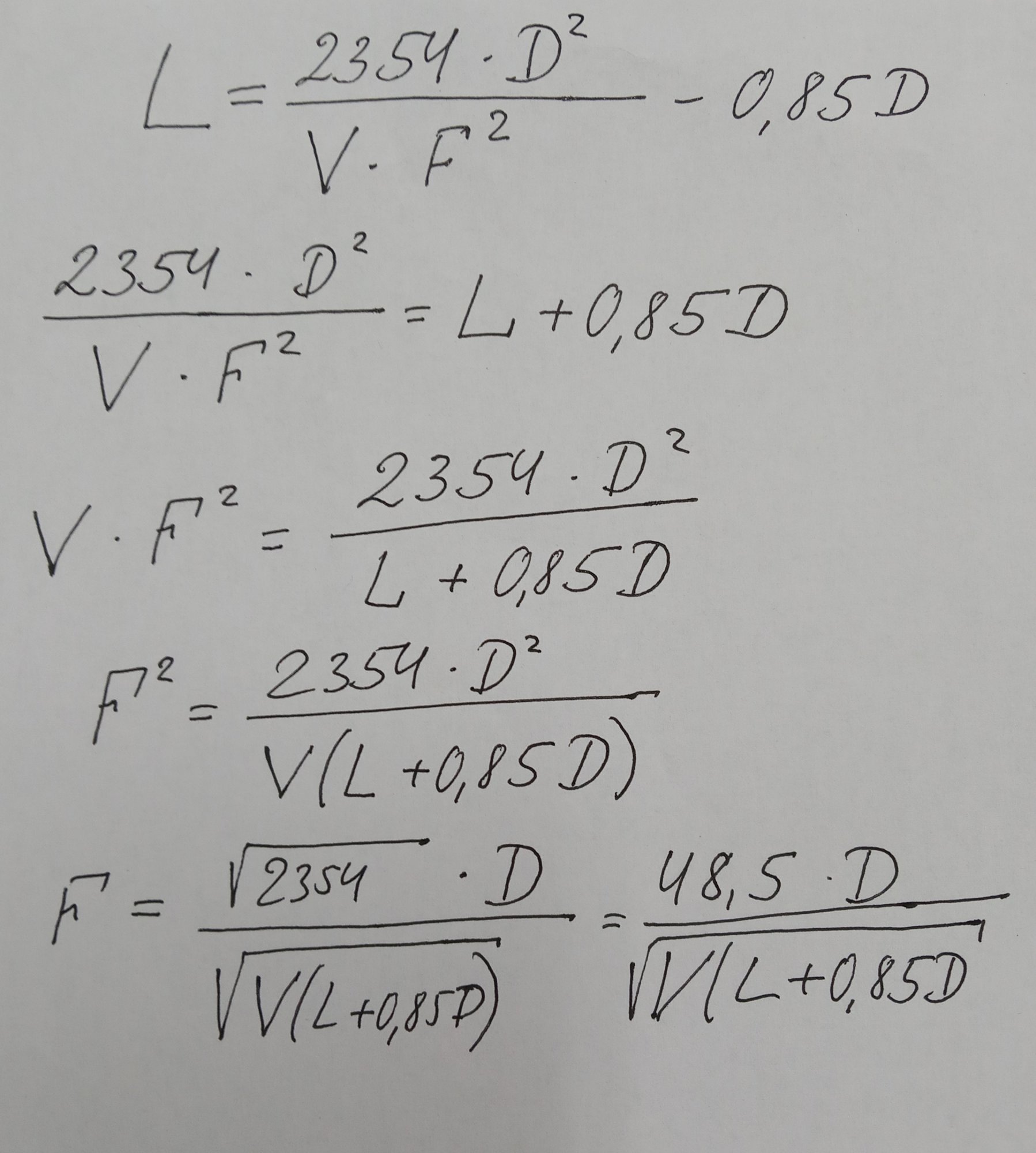

По Матараццо считал на коленке, на бегу, когда нужно было дать рекомендации, на сколько укоротить заведомо длинный порт инвертора, который считали по формулам от наших гурей.
И все было понятно и совпадало с реальностью.
Покажите, где я в глазу колупаюсь, чтобы потомки не прокляли.
Вот выведение
    297.5 KB · Просмотры: 310

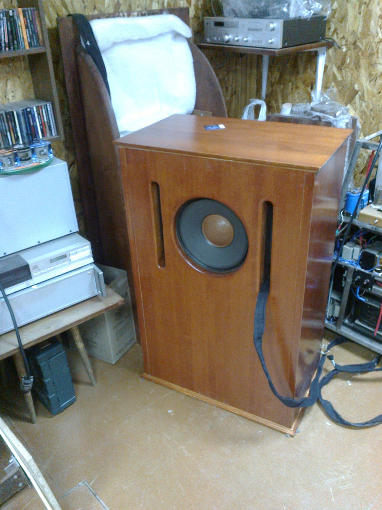

Мне из всех вариантов порта по душе только щелевой, один между басовиком и пищалкой либо два по бокам от динамика . Услышать свисты из порта нужно не одно условие, которое в реале выполнить просто невозможно. Куда проще испугаться страшных свистов и сгородить длинную трубу. Которая затянет отклик инвертора и размажет ачх резонатора .
    442.4 KB · Просмотры: 272

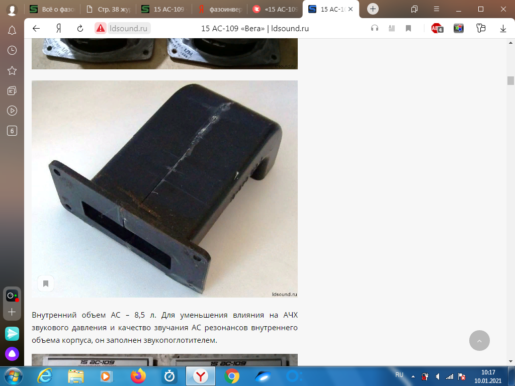

Доброго времени! Всех с НОВЫМ ГОДОМ! Вопрос к знатокам. Объясните пожалуйста дилетанту почему акустика (15ас-109 и 15ас-225), которая построена на одном и том же низкочастотнике (25гдн-3-4) и имеет практически одинаковый объем корпуса, имеет настолько разные фазоиверторы (68х19х190 и 45х19х60).

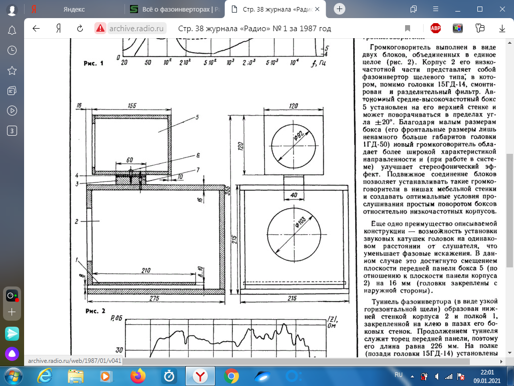

Кстати ещё один вариант
    311.4 KB · Просмотры: 339

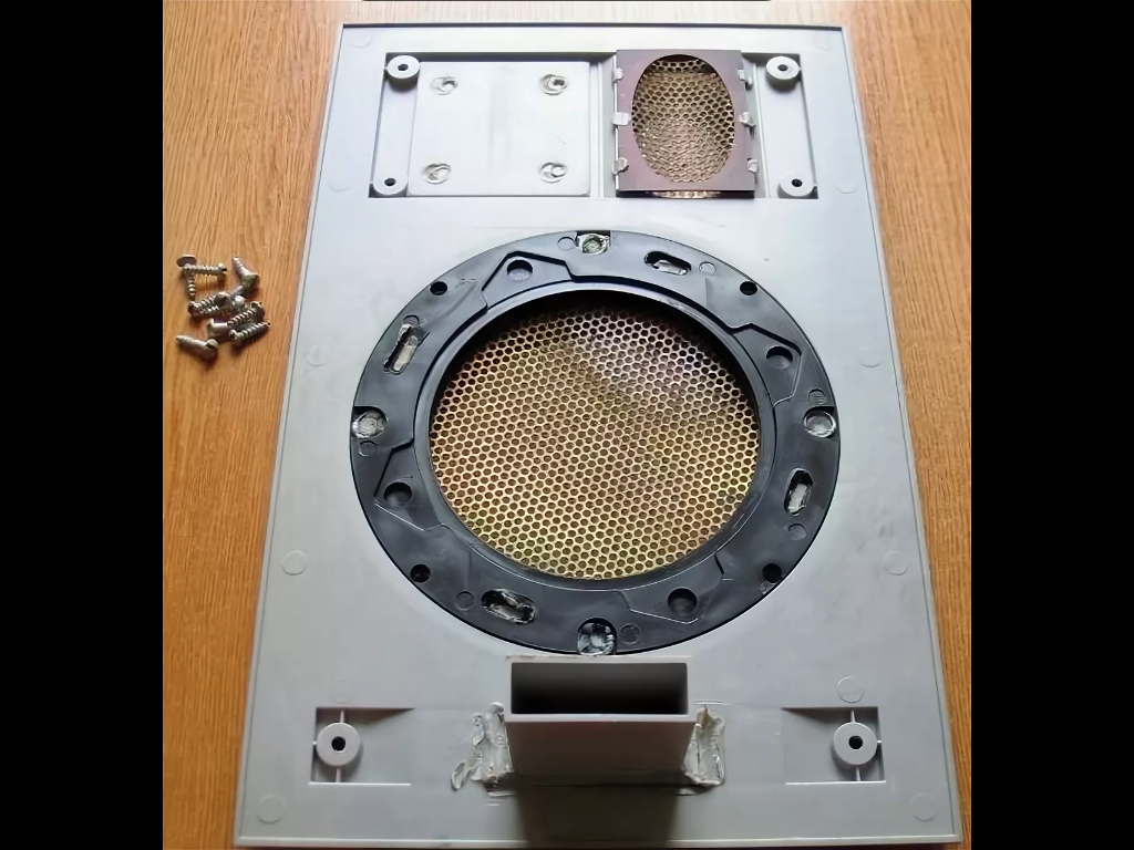

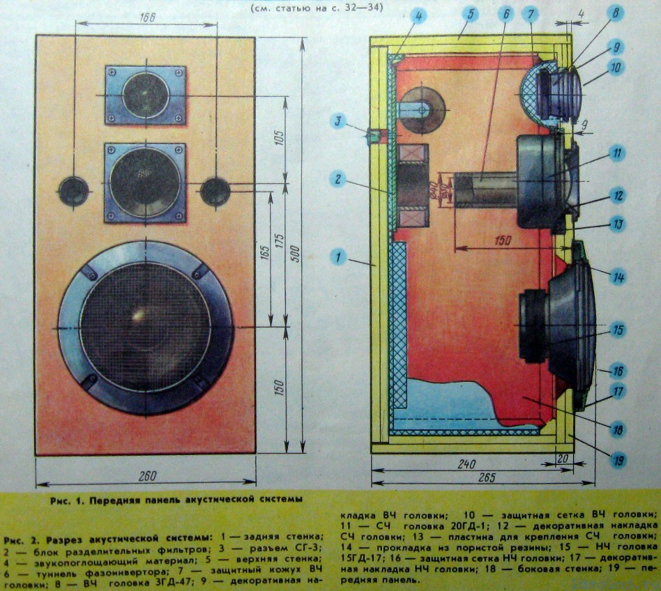

Вы с названиями акустики не ошиблись? В обеих моделях применены идентичные пластмассовые "загогулины".
