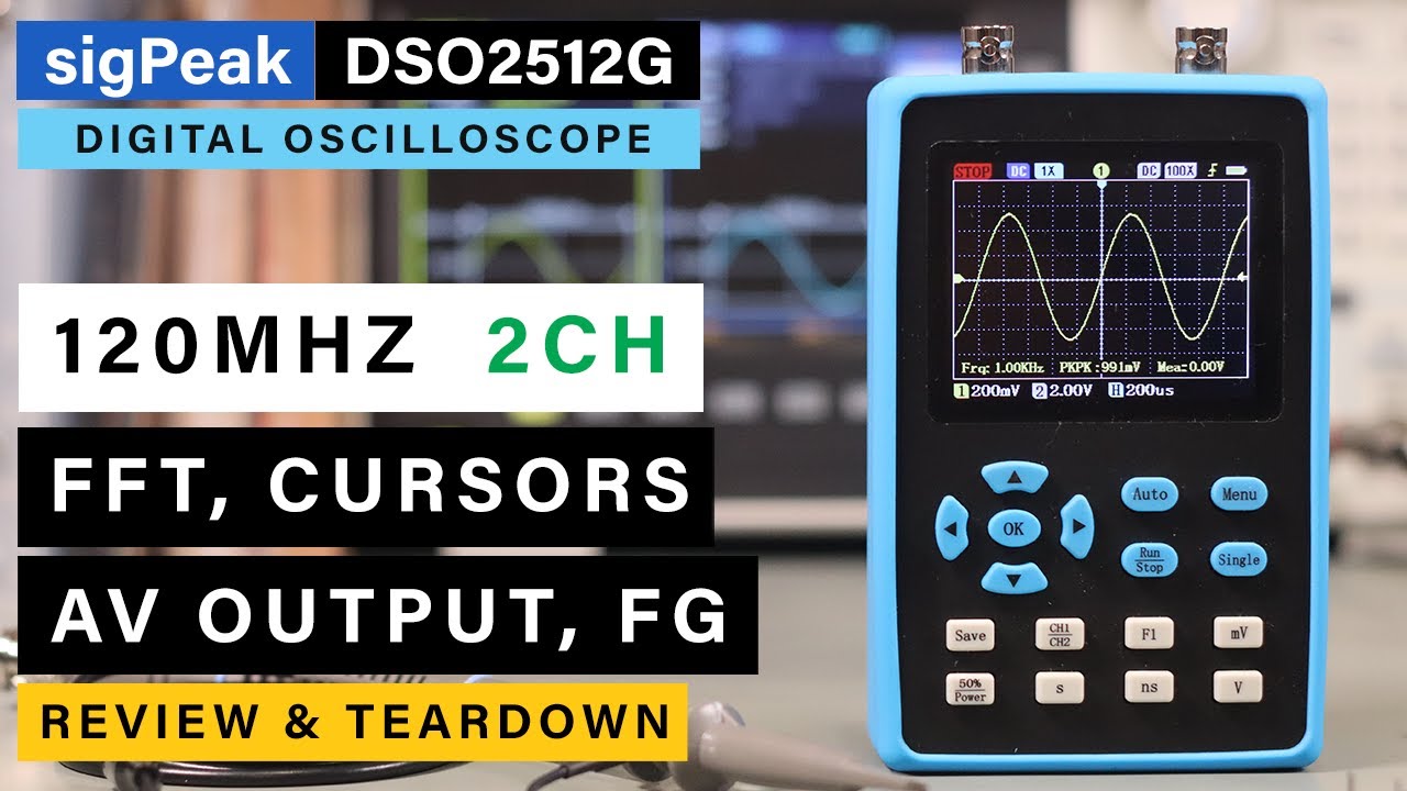

Посоветуйте 2х канальный осциллограф до 700$.
Очень удобен портативный ручной двухканальный осциллограф DSO2512G с анализатором спектра сигналов ,с полосой пропускания 120 МГЦ (до 120МГц (1 канал) и 60МГц (2 канала)).
DSO2512G имеет внутренний генератор с сигналами(синус,меандр,пила,треугольник)частотой до 10МГц (синус),остальные до 2МГц .В осциллографе есть память ,чтобы сохранять осциллограммы.
Двухканальный осциллограф имеет возможность вывода видеосигнала через TV-OUT («тюльпаны») на внешние мониторы, ТВ (чтобы смотреть на большом экране).

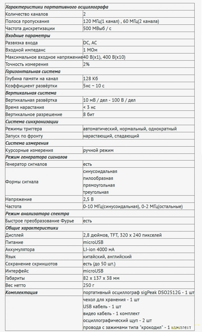

Параметры DSO2512G...

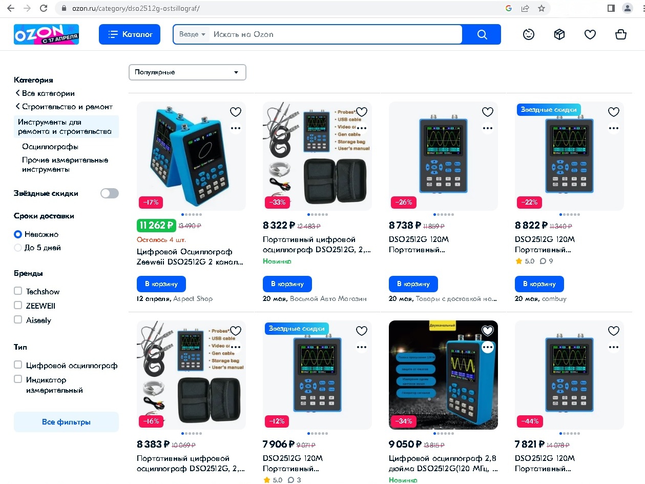

Стоит он в разных местах от 100 до 120$
Например, купить можно на OZONe или на алиэкспресс

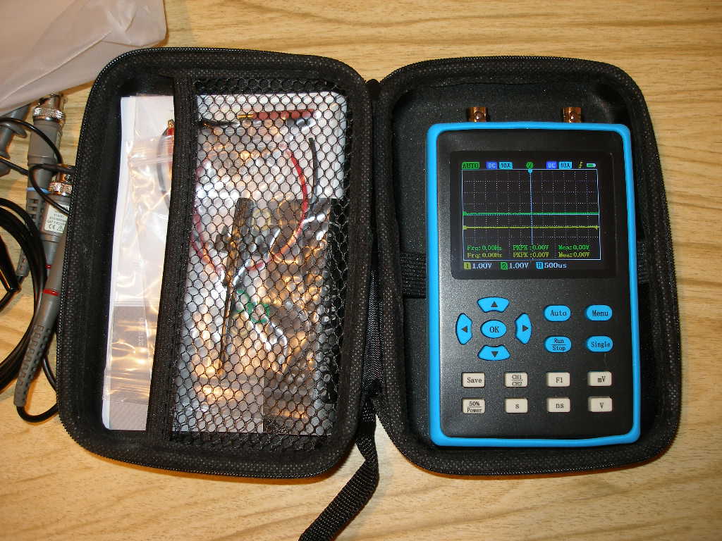

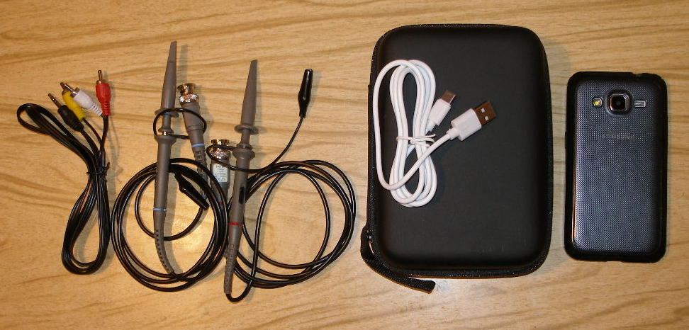

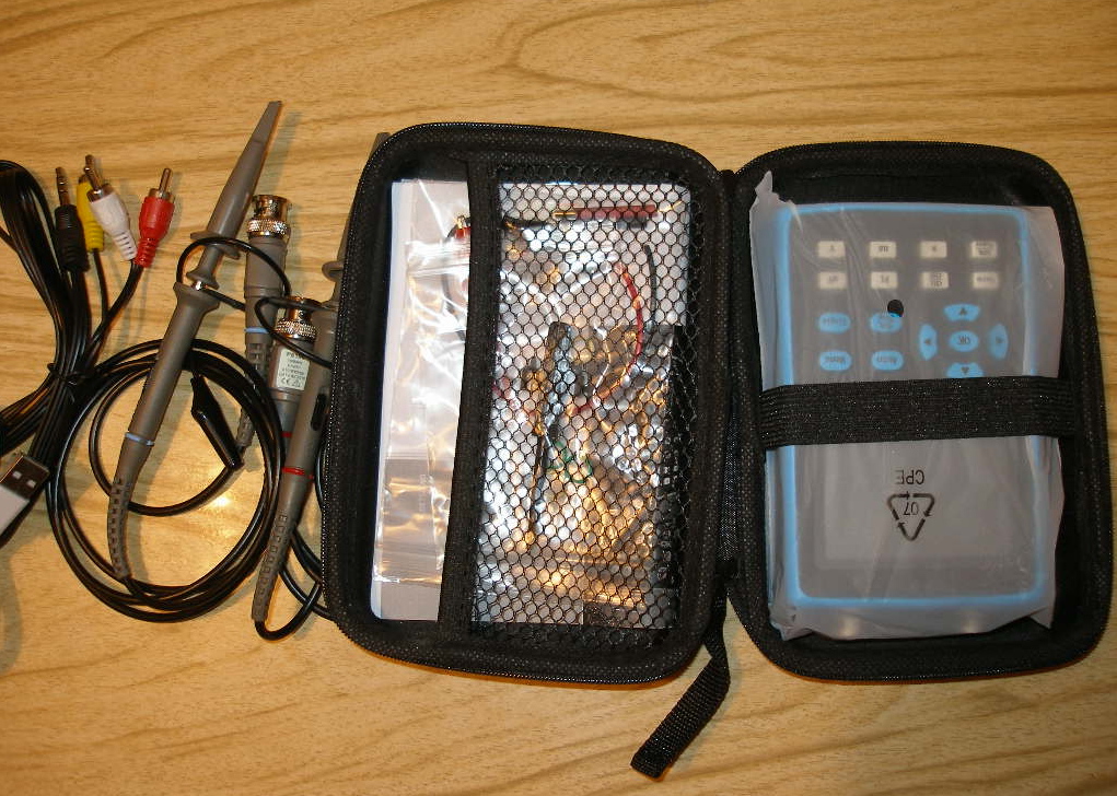

2-хлучевой осциллограф DSO2512G хранится и переносится в прочном кейсе.

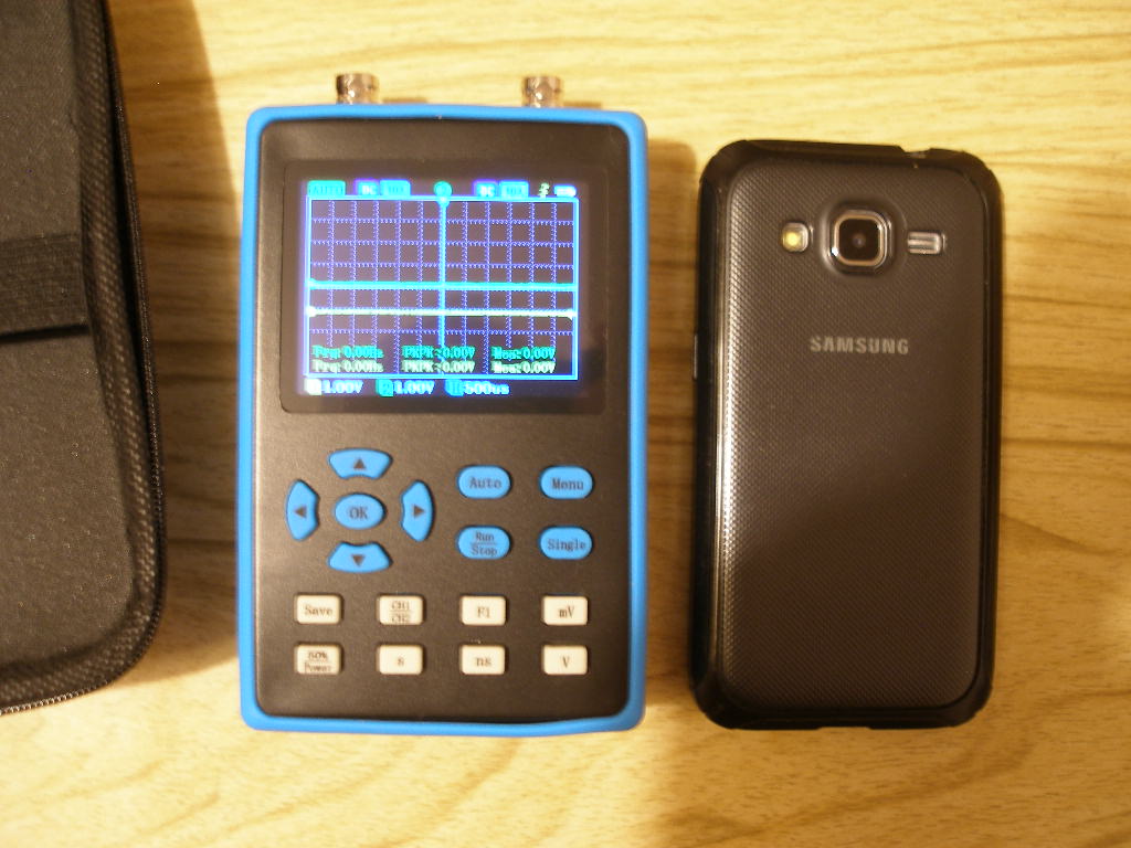

Там внутри АЦП на базе AD9288, это 200 Мвыб./с на один канал и по 100 Мвыб./с на каждый, если использовать оба. Т.е. честных 120 МГц не получить никак, они, скорее всего, "дорисовываются" программно с соответствующими издержками.
Более-менее честный мобильный недорогой скоп - это OWON HDS242~HDS272 или его копия Hanmatek HO52~HO100, в нём также есть мультиметр и опционально генератор.

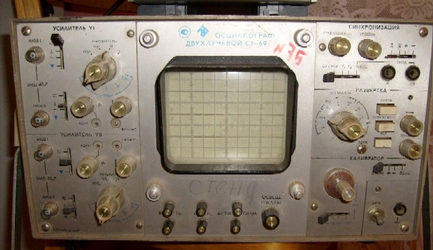

Пока ригола 1102 не было , работал с С1-69. 4 входа . Жаль полоса частот маленькая была и громадина та еще.До сих пор живой.
    62.6 KB · Просмотры: 226
Продал такой (С1-69) ..за 1.5 рубля :)..представились радиолюбителями

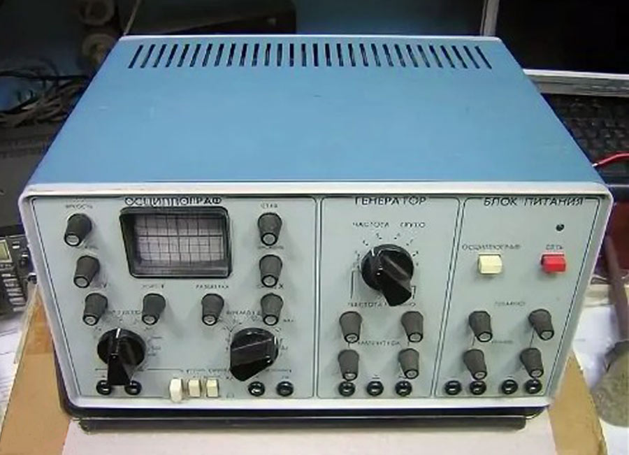

Прибор комбинированный для радиолюбителя "СУРА". Прибор включает в себя 4 функционально законченных узла, объединенных в одном корпусе: однолучевой осциллограф с полосой пропускания от 0 до 10 МГц и электронно-лучевой трубкой 6ЛО1И; генератор синусоидальных сигналов с диапазоном регулируемых частот от 25 Гц до 600 кГц; генератор прямоугольных сигналов с частотой 3 Гц, 3 кГц и 2 МГц; блок питания, который состоит из 2-х одинаковых стабилизированных источников питания, с регулируемым выходным напряжением от 2 до 14 В и максимальным током нагрузки 0,7 А. Электропитание прибора осуществляется от сети переменного тока напряжением 220 В ± 10%,частотой 50 Гц. Мощность, потребляемая от сети, не более 100 ВА. Габаритные размеры: 327х145х260 мм. Масса прибора без упаковки не более 7 кг.
    82 KB · Просмотры: 145
Класс!
Мечта самодельщика. Но, видимо, появился не в то время и остался незамечен.
"Сура" выпускался с 1983 года Пензенским ордена Трудового Красного Знамени заводом Вычислительных электронных машин, для тех, кто понимает...
Как вольный ростовский индеец, мог купить в те годы из приборов те. что стояли на витрине универмага и еще одного магазинчика неподалеку. Ц20. Н313, ОМЛ . И усё. Ни в чем себе не отказывай.
А все что печаталось на обложке Радива , как свежевыпущенное для народа. в нашей деревне было такой же абстракцией, как черная икра в гастрономе.

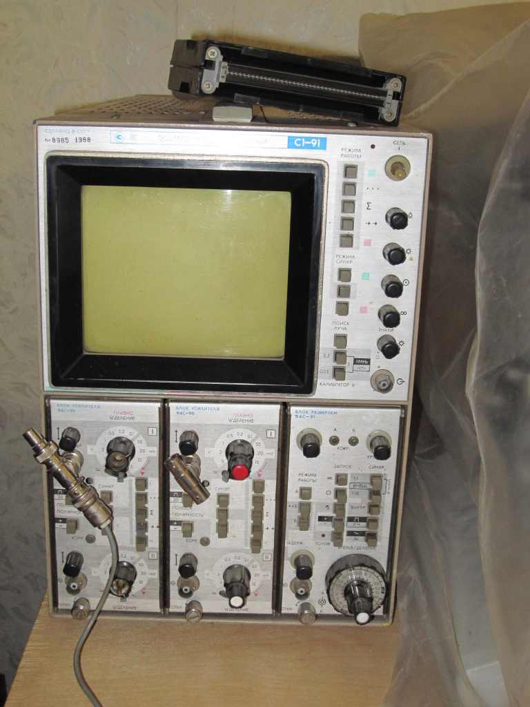

Лет 20 назад спас от разграбления с1-91, привёл в порядок и использую до сих пор. Нравится большой экран, широкие возможности (можно выделять и увеличивать участок сигнала, можно использовать усилители в дифференциальном режиме, есть возможность X-Y - хорошо изучать гистерезис, например), если не растягивать на весь экран, то можно изучать процессы вплоть до наносекунд. А для низкочастотных процессов есть звуковая карта со спектралабом.
