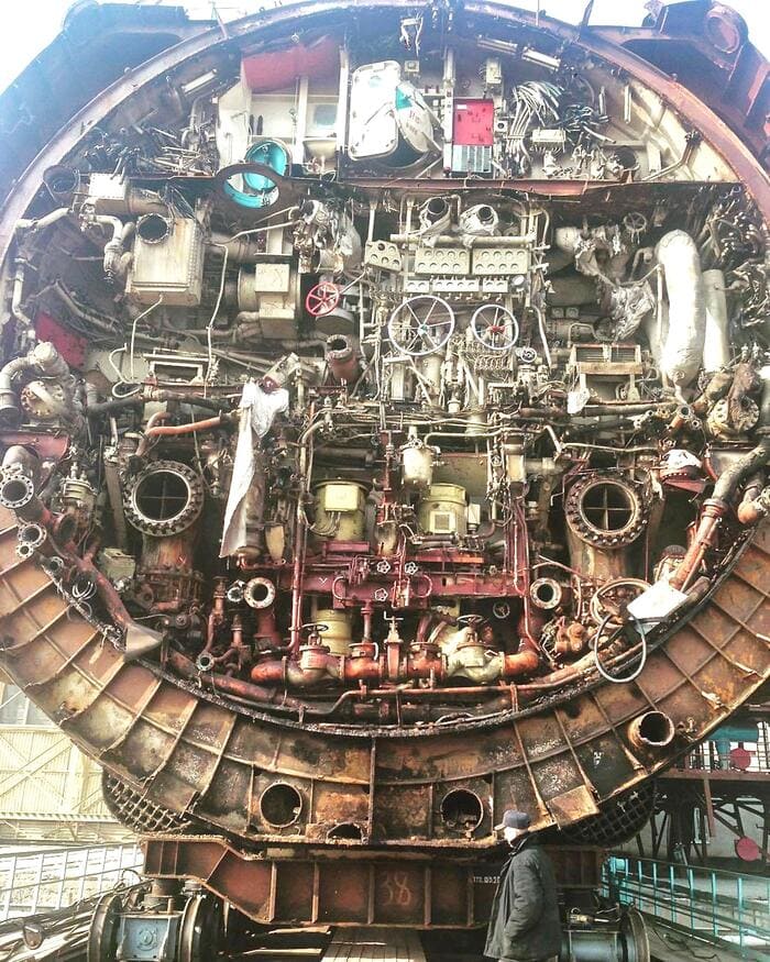

Вот и приходится сейчас минимизировать размер приборов.
Надо оптимизировать рабочее место. Как например на фото. Всё под рукой, всё удобно. _hm_
