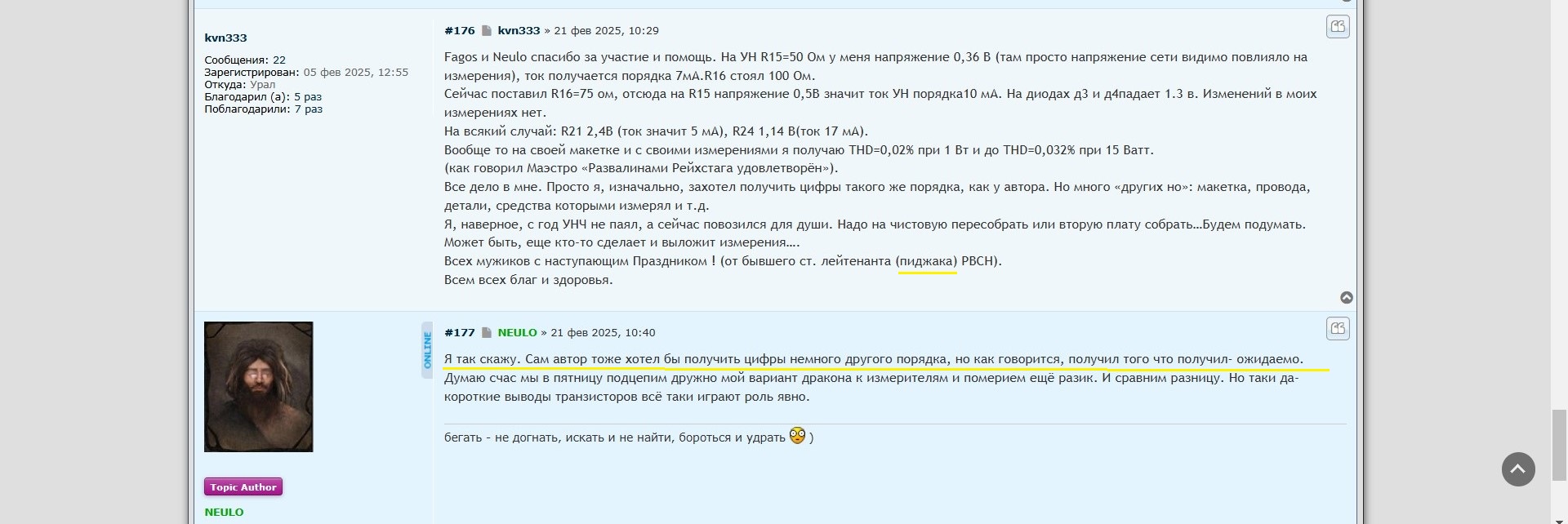

Видел крайние замерьі kvn333 и ответ автора (спасибо за честность)
Интересно бьі увидеть сравнение измерений с LM1875, скажем на 5 или 10 Вт
Кстати, тоже "пиджак", 378 ОШАП

Вот здесь замеры "до порога" совпадают с "родной" ЛМ1875. Мерилась подделка, но у неё проблемы не с самими по себе искажениями , а с ранним срабатыванием защиты ВК. Тем не менее примерно сравнить можно.
Чтоб было проще- АЦП калиброван всегда одинаково, 0дб это 10RMS, никогда не меняется.

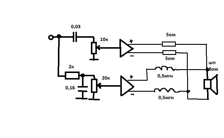

Предложу биампинг на 7850,проще нет и очень эффективно,цена 200грн оригинал с разборки ,питать 19в хороший тор,печатка 80р на али
На ширики включаем так,только по две катушки и резистора на канал тк там мостовые выходы
Это просто мечта.

Да ну,я их параллелил через 0,1 ом и все ок,так еще лучше
Можешь проверить на любом усилителе хоть на амфитоне в моно варианте

мучения с поиском мелкосхемы с неких разборок , без гарантии что найдёшь, на одной чашке весов, на другой дракон для которого детали искать вообще не нужно. да и по искажениям микруха сольётся без шансов.
