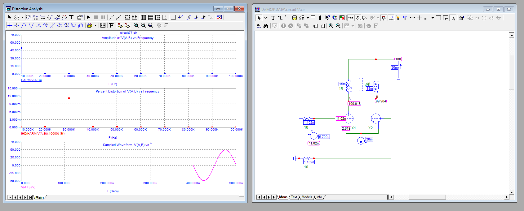

Вопрос в формулировании ТЗ...
а) Сделать усилитель напряжения с (АЧХ), Кг=хххх, перерегулирование хххх, выходное сопротивление хххх......
Дельная мысль. Начнём с ТЗ.
Я могу взять 6Н6П - не самая линейная лампа, но доступная и недорогая. Я поставлю её в усилительный каскад, сделанный вообще без единого резистора и вообще без какой-либо ООС, вдую в сетку напряжение амплитудой 2.8 вольта, и получу в аноде амплитуду более 45 вольт при искажениях менее 1% (чисто вторая гармоника) в полосе частот до нескольких мегагерц.
Теперь пусть мне нарисуют то же самое на ГТ404, или любом другом транзисторе.

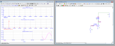

Если верить сему (или СИМУлятору) то для РР всё вообще зашибись будет.

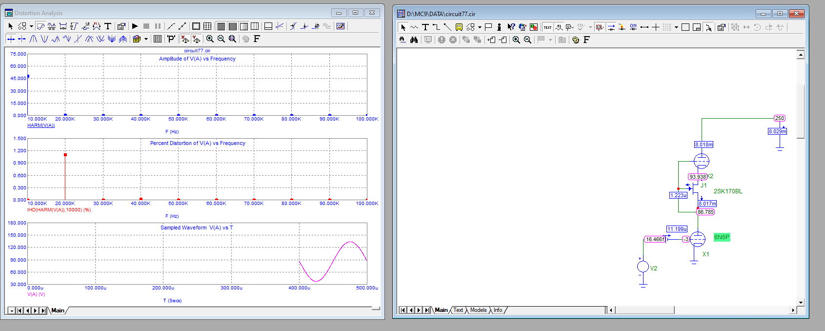

Дроссель на 13 миллигенри , несомненно, крутая нагрузка. Но. Насчет Мегагерц и Герц есть сомнения.

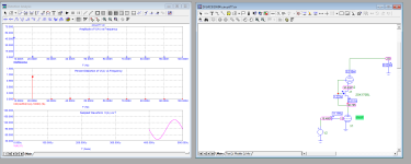

Александр, 13m - это ток анода 13мА. Дроссель 15Гн.
Насчёт мегагерц - всё упирается во внутреннее сопротивление источника. Если оно очень мало, то входная ёмкость каскада (несколько десятков пикофарад) несущественна.
для 15Генри внутреннее 6н6п , 2 ком, велико. Не идеальная схема.
Можно и 40Гн. Ну хорошо, вот мю-повторитель, тоже без единого резистора. Ток анода здесь 8мА, поэтому Кг чуть больше. Но у меня есть экземпляры 2SK170BL с током стока 11-12мА при Uсз=0.
Так они уже продаются. На крайняк из карандаша можно сделать.
Да хоть из кизяка, но без ООС транзистор - не усилитель.
