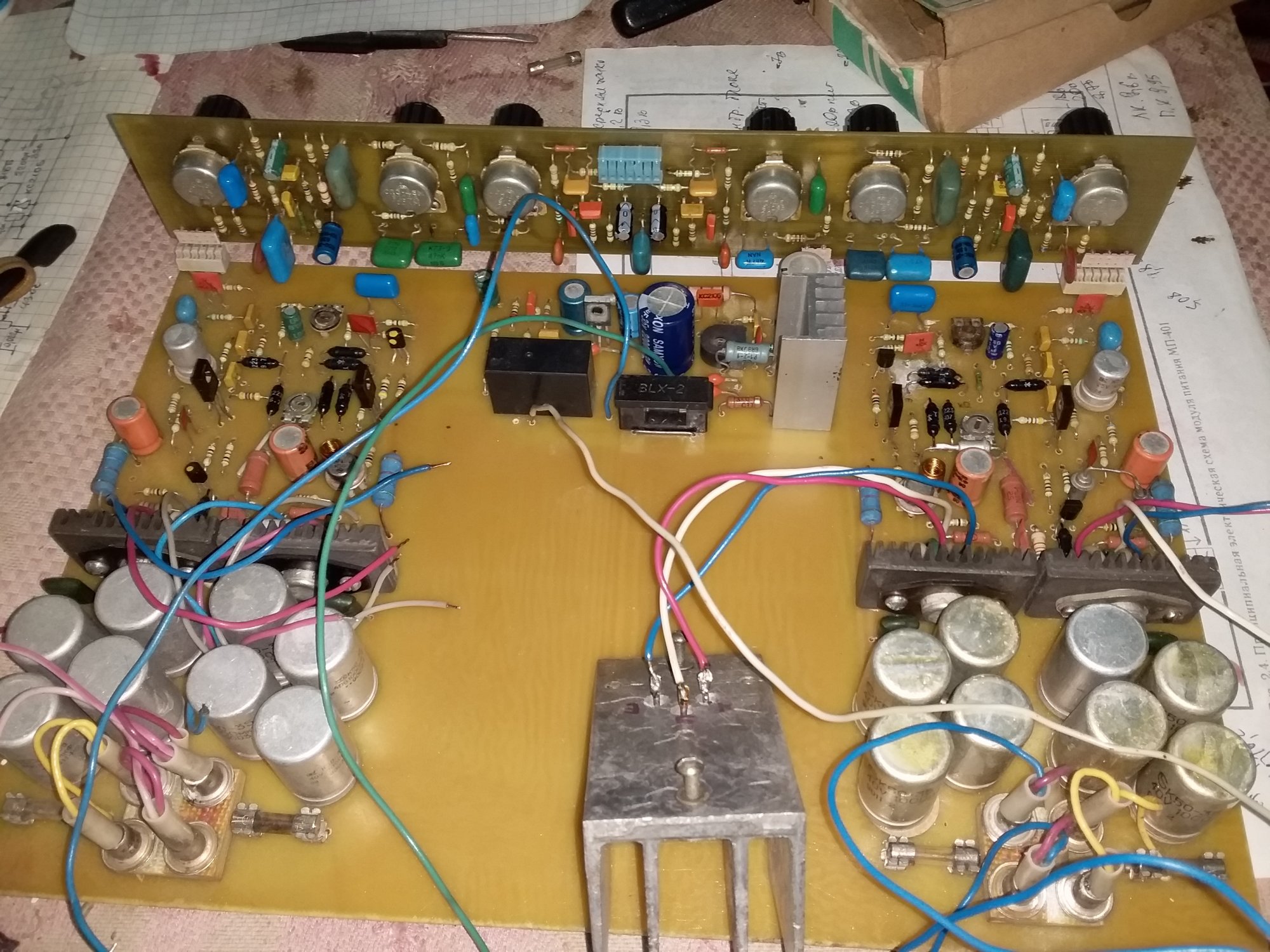

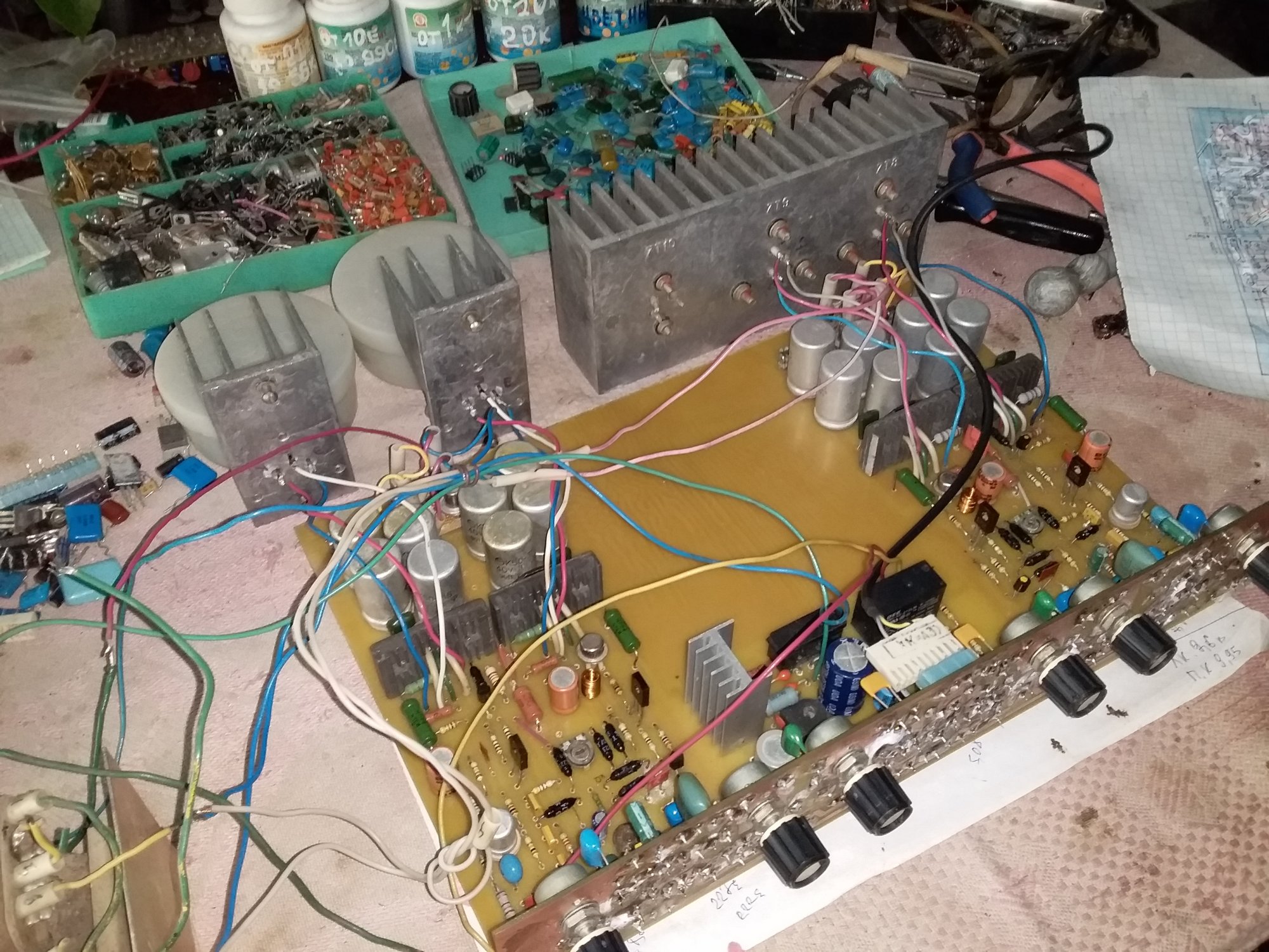

Высококачественный УМ - своими руками. Автор работы - Орлов В.В.

Ну и ЧТО? От одних электролитов застрелился...
13 Окт 2019
5,509
1,583
107
Свердловкая обл.
Количество, просто конское...

Количество не всегда переходит в качество...

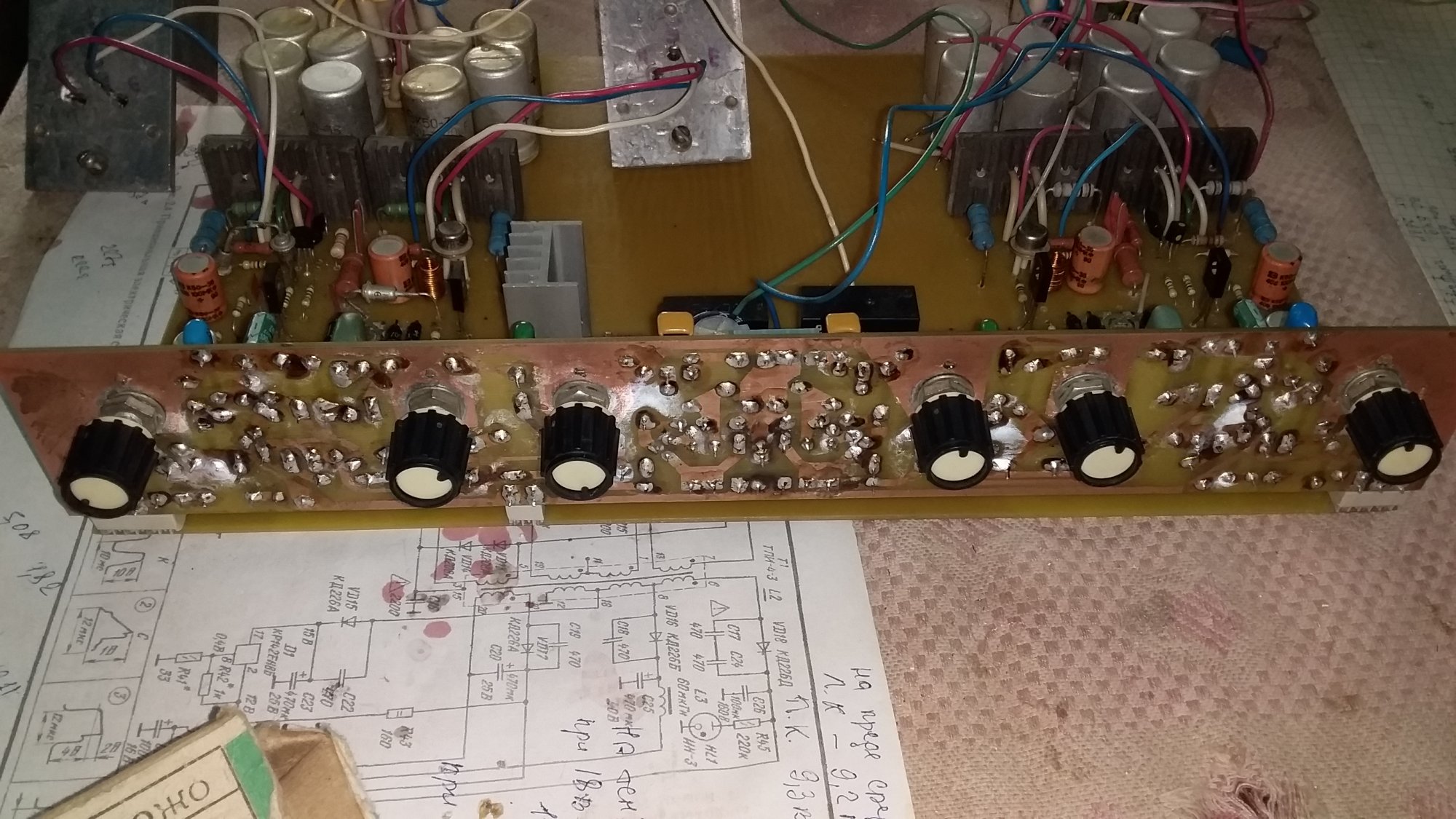

Минус номер два, зачем регуляторы темра?

Использую свои усилители в разных условиях, и на разной акустике, и разной по стилю музыке, регуляторы мне необходимы, в каких то случаях убавить НЧ в каких то добавить, или при вечернем просмотре фильмов понизить ВЧ и убрать совсем НЧ

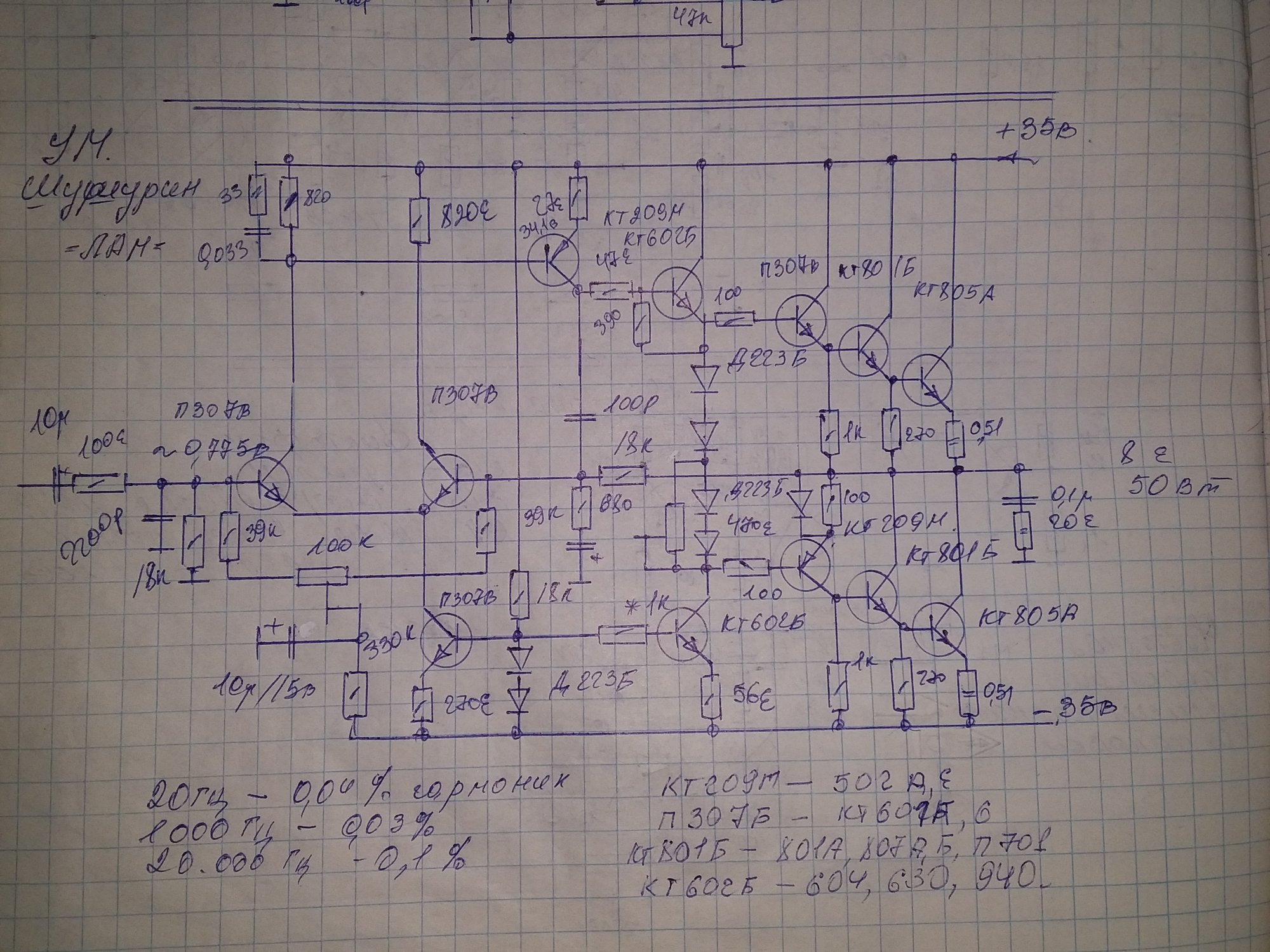

Не понимаю, но пускай будет.
Третий вопрос, чей усилитель(только не надо, я сочинил...), и как настраивали?

Реализована схема Шуширина, к стати Вы и АБ советовали данную схему прошлой зимой, в ветке про Модернизацию Бриг 001 С.М., настраивали УШАМИ )))

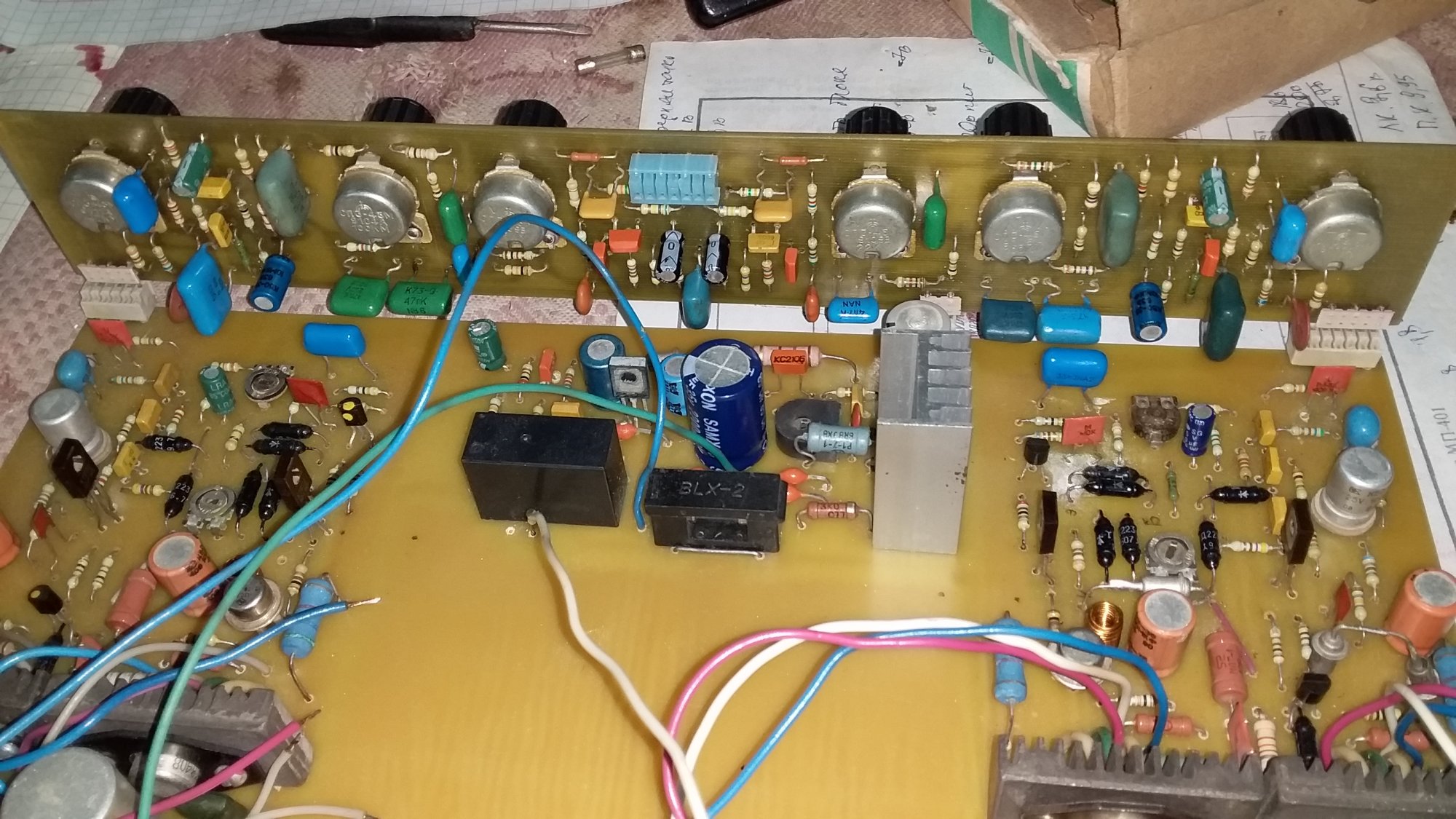

Мой 4-х транзитник без всяких реле, питание от стаба на кт818 и лм317с задержкой пару секунд, и никакого грохота.
Не ушами, а ток покоя бы нада!

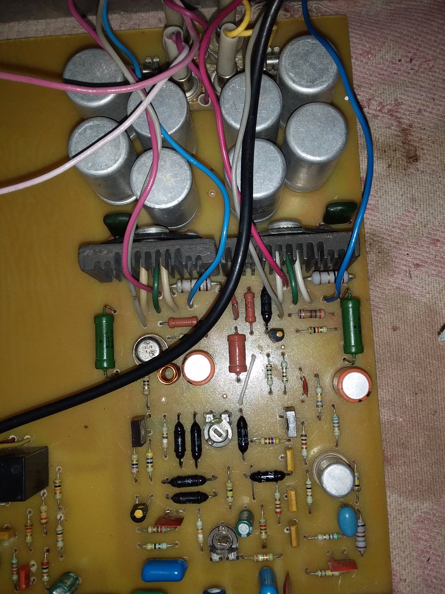

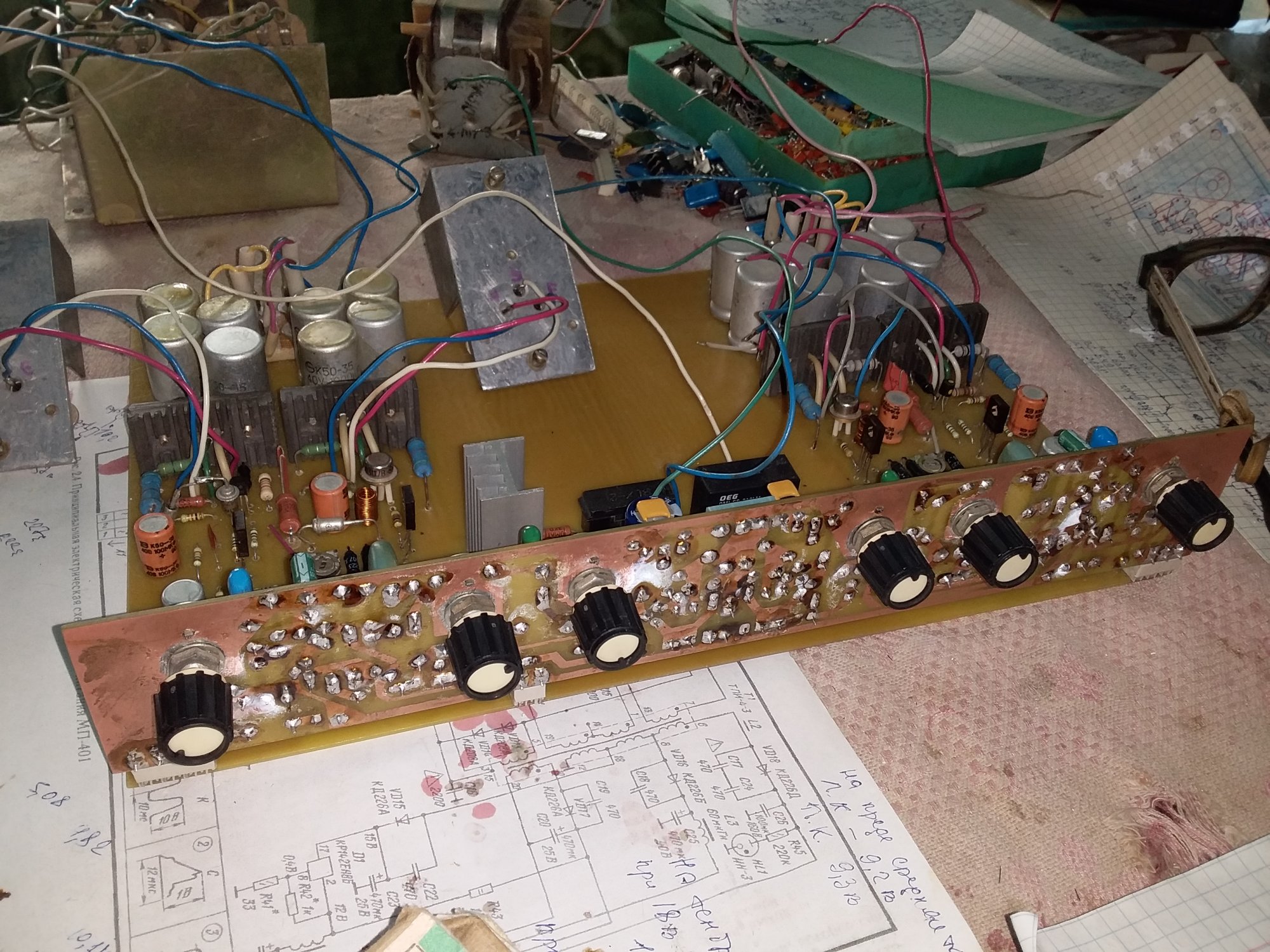

не могу сообразить , а где на фото выходные транзисторы второго канала ? и те радиаторы 2 шт что видно , не маловаты ? или это класс Б?

Также и транзисторов для Шушуринского мало, 12 штук в канале, и + реле с причендалами...

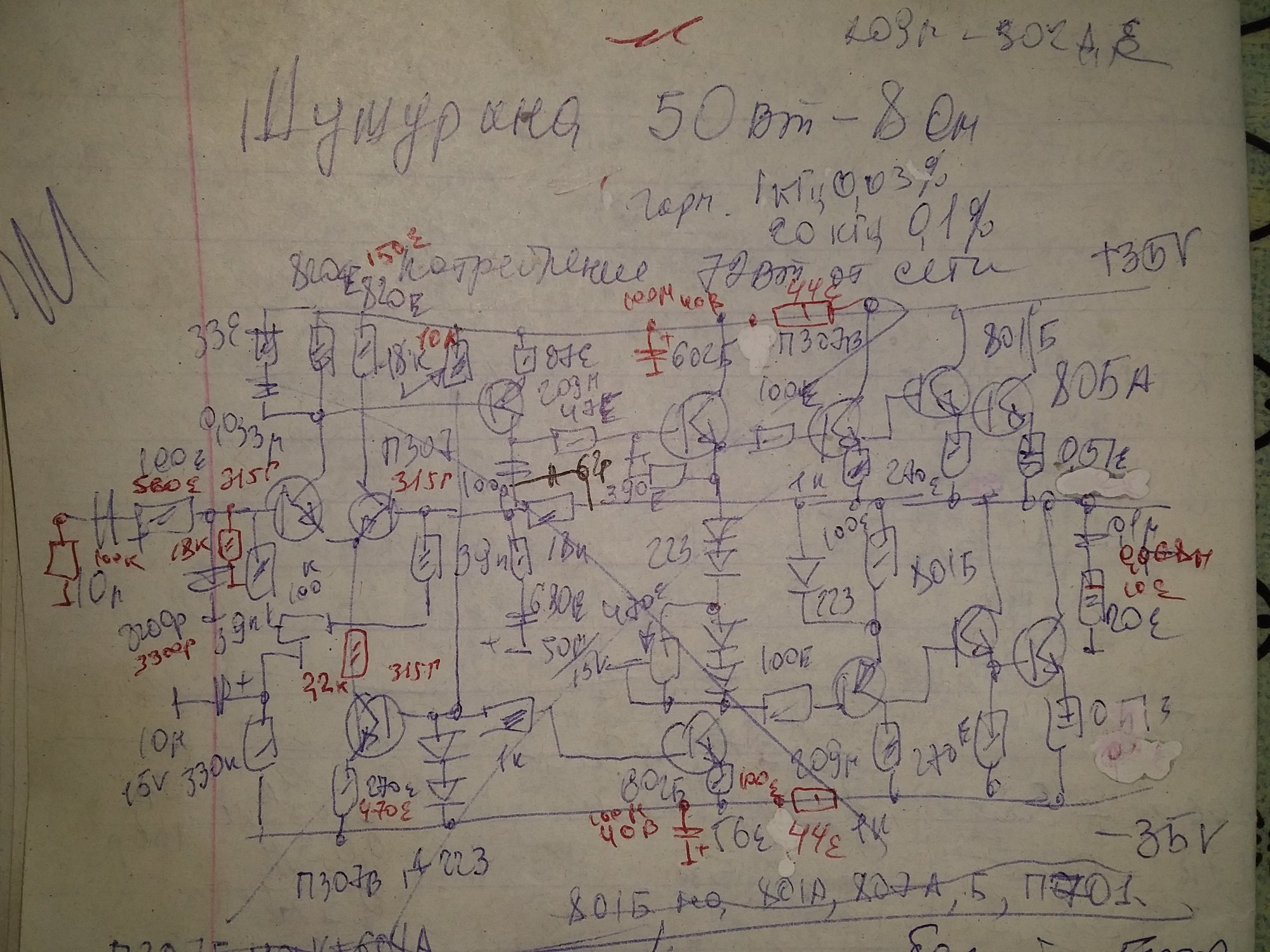

Денис , схему в студию, плиз ))) можно фото с тетрадного листа ....заинтриговали схемой )))

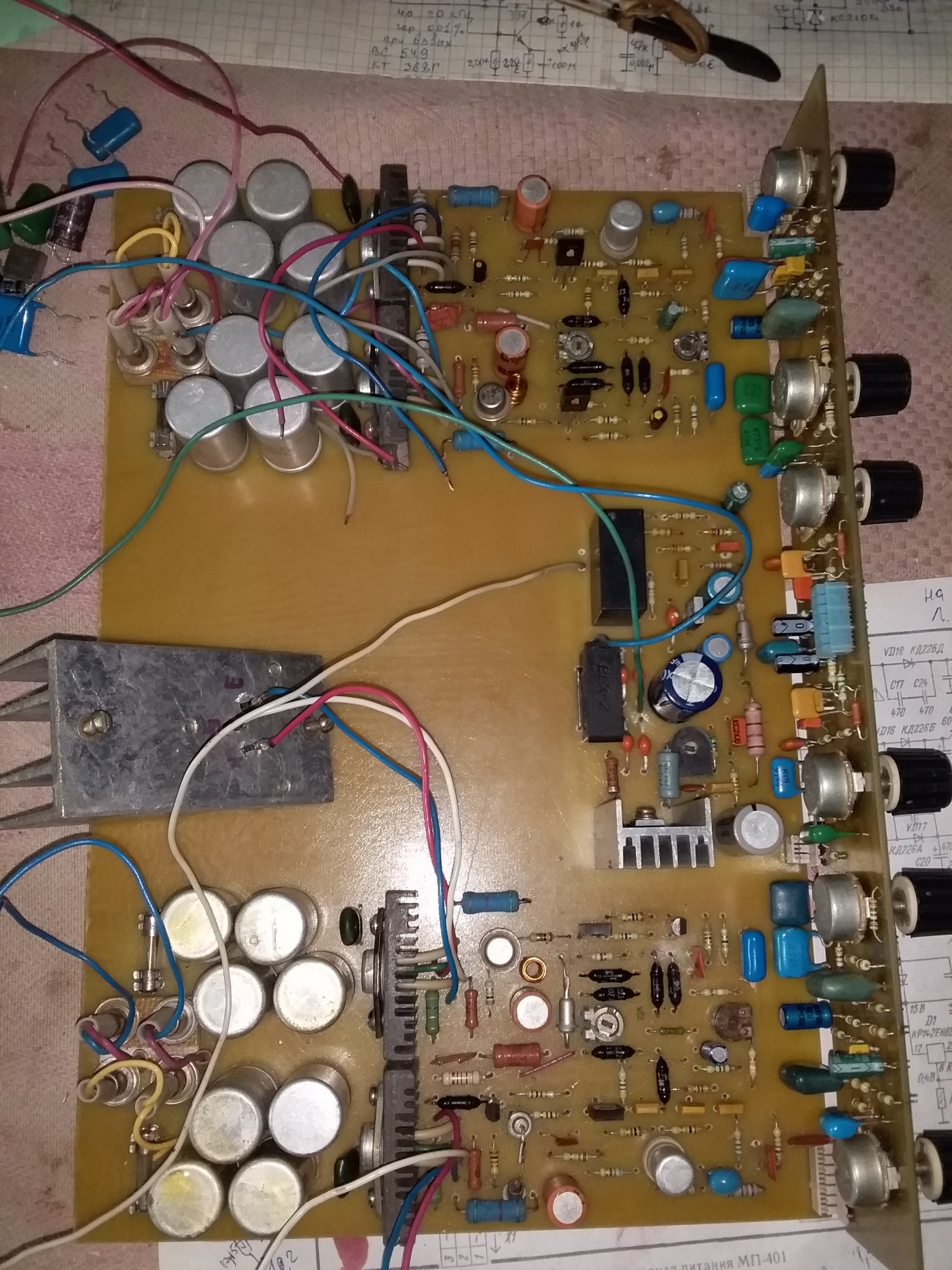

Советские электролиты еще живы?
Живы, но пришлось отбирать не из малого количества
еще не были подпаяны выходники, первый запуск так сказать одного канала для настройки. Радиаторы конечно же маловаты, ну для настройки со своей задачей справляются
Схемой поделюсь вечером, т.к. на работе. С тетрадного листа, других не держим :)

Просто советских 10 000 не было под рукой, да и их габариты не детские, а импортные нужны для других проектов, по этому пришлось емкость набрать количеством
Нормальное решение, ежели банки не высохли. Я-за.

Но схема то не Шушурина, и ток покоя не Шушурина...

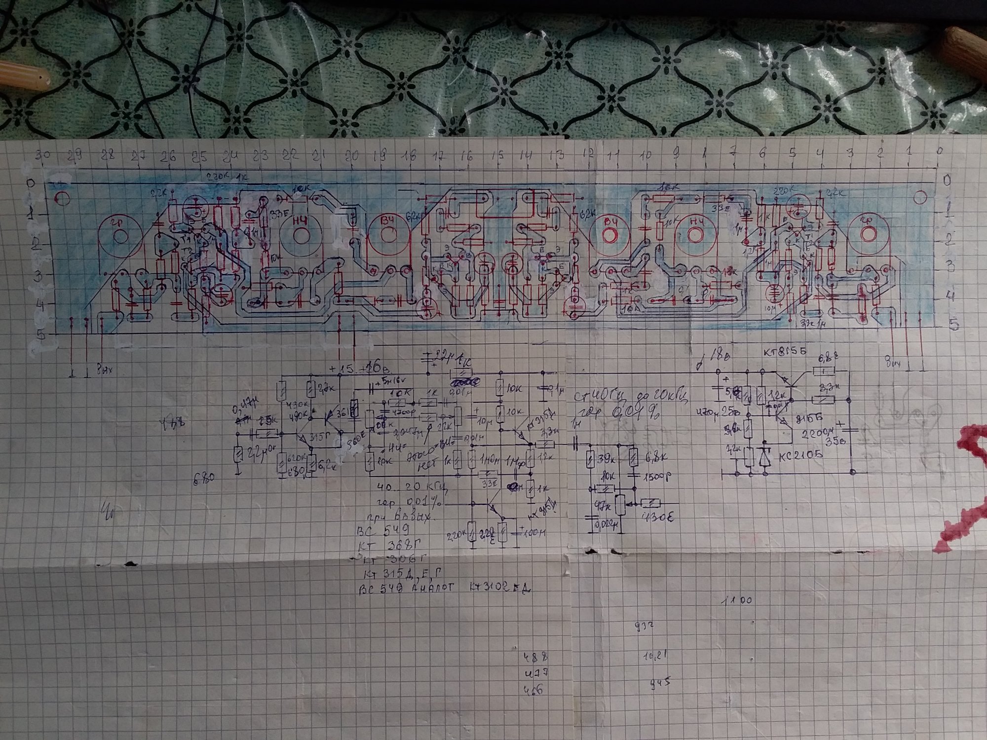

схема шуширина ориг..jpgДанная схема была взята за основу
Изменения.jpgТут указаны изменения в схеме, по собственному предпочтению.

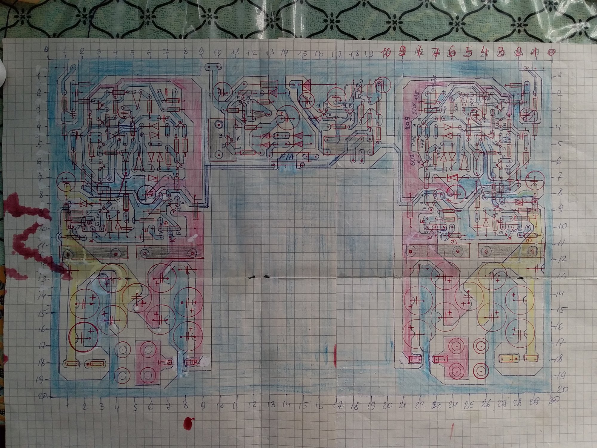

Печатка.jpgРазработка печатной платы усилителя с реле и блоком питания
Тембр.jpgПечатка тембр блокаПК.jpgПравый канал
Прослушивание в течении 3 часов , вроде все отлично

И все таки, ток ПОКОЯ В мА???

Простите, но не понимаю вашу на входе, 560ом/18ком+3300пф, это ~5кгц?

50ма для Шушуринского мало, 200ма хотя
Мне нравится ход ваших мыслей(мой куратор...), а скажу, 3300пф нормально?
