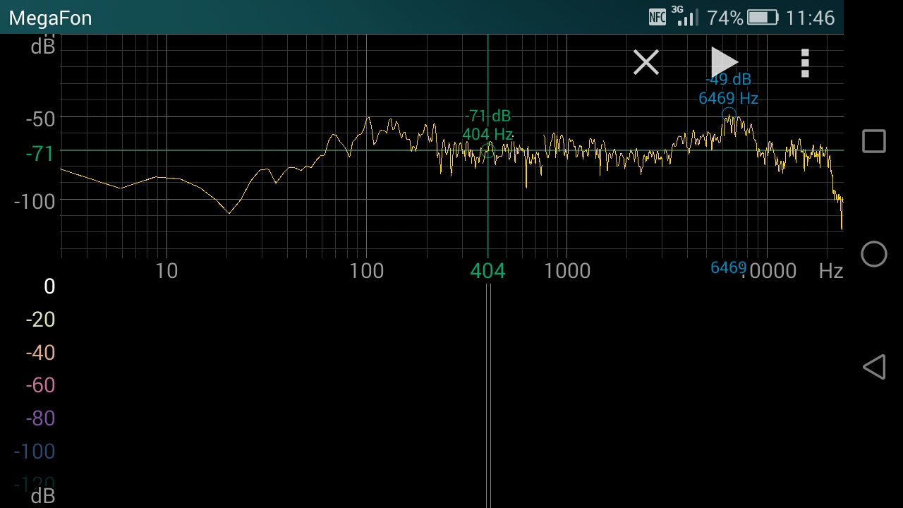

Как я понял эта программа спектроанализатор? Используется микрофон смартфона.
На флешку заранее пишу розовый шумовик и потом воспроизвожу его через центр, а Spectroid внимательно слушает smile_18 шум.
Уважаемый синьор Распони, установил я данную программу и теперь вам придется объяснять или учить как с ней работать. Она даже шум комнате берет, а как же снимать с динамиков, там же столько постороннего присоседится.
Снимать каждый динамик отдельно, а затем колонку полностью?
Попробовал снять розовый шум. Что показал? Поясните пож-ста.

Шумовая кривая на Вашем экране показывает поразительно подозрительно ровную АЧХ АС. Даже на НЧ завала нет никакого -- получается, что АС играет от инфразвука. Смотрели на уровне ВЧ динамика? Таких "ровных" АС я ещё не видел (точнее, не слышал). С такой АЧХ только к Александру Бокарёву на поклон идти ;). Это АС с новыми фИльтрами?
Приветствую!
На АЧХ "вижу" подъем с 2 кГц до 7 кГц, потом спад до прибл. 10 кГц, подъёмчик и далее спад (пусть на 11-12 кГц -- не видно оцифровки) и более-менее неплохо до 20 кГц (там тоже не видно оцифровки). На НЧ с сотенки начинается спад. Пожалуй всё

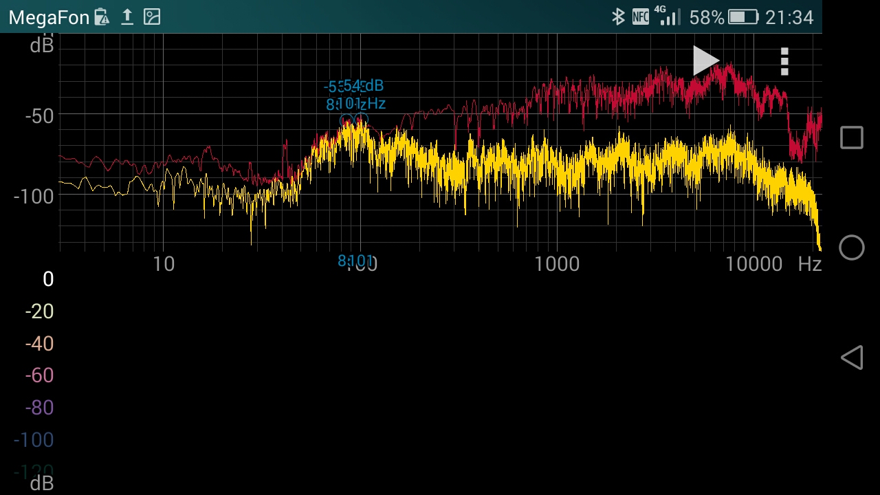

Это я снимал с новых 10МАС..., на которые фильтр делал.
Сейчас пойду Ямаху протестирую. Попробую одну колонку с 2 метров и отправлю диаграмму.
Ямаха розовым шумом с 2 метров, на уровне ВЧ динамиков.

пойти перемерить?Вот перемерил
Salve!
На графике хорошо виден заряд батареи у Spectroid: 52%. Это ужЕ не плохо! Заметил странные инопланетные знаки справа в виде квадрата, окружности и треугольника. Ещё вижу спину желтого дракона. И некоторый спад АЧХ на ВЧ. Сами-то довольны звуком? Что с полярностью ВЧ динамика?

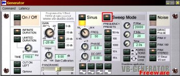

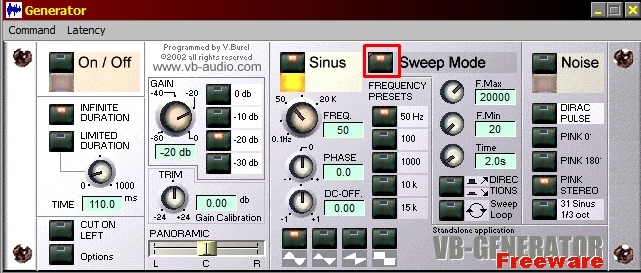

Мерить надо на свипе
Перед этим очистить пик предыдущий,должно быть тихо.
Нажимаем кнопку ON ,будет чуть подъём на ВЧ от кнопки мыши,СВИП проходит,паузу на экране и потом снимок.

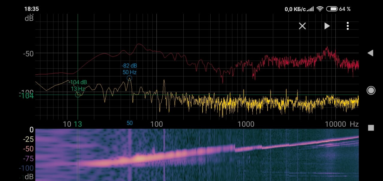

Примерно так.
Полоска постоянная на 50 это гул БП ,около 100 вентилятор ноута.
Можно просто генератор частот запускать,смотреть на экран и видеть на какой частоте сильнее или меньше отражается,резонирует в комнате к примеру.

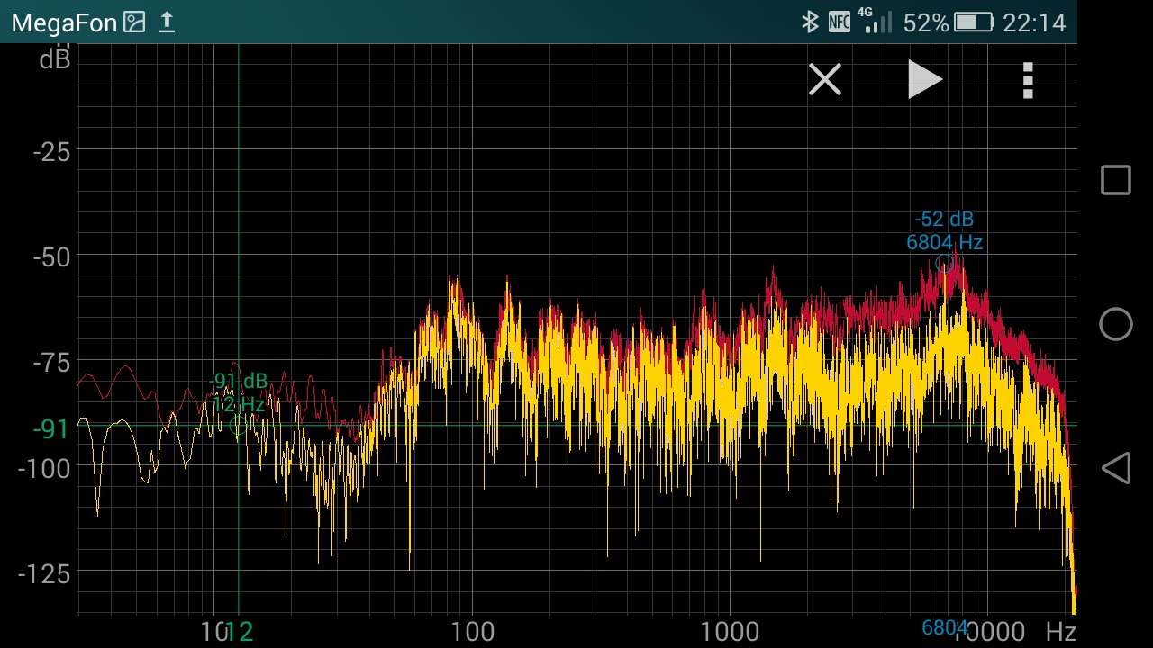

со смартфона подаю розовый шум. Возможно что то делаю не правильно?
Я так понял, что розоватый шум Вы получаете с выхода для наушников смарта? У меня эта конструкция не работала
Да , именно так. Розовый шум мне А.С. Бокарев присылал, там 3 вида этого шума.Я сейчас долго сидел со смартфоном, в разных настройках пробовал. КАжется ровная АЧХ, есть провалы, но не критичные.Это вот недавно снято.

Если это АЧХ АС, то АЧХ поразительно ровная. Если это "АЧХ шума", то по отношению к шумам такое "понятие", как "АЧХ" некорректно.

Перегрузка измерителя. Оттого ровно все.
Как говорила синьора мышь (или не мышь) в нашем мультике: "Нескладно как-то вышло ...". Нельзя измеритель перегружать-то Это всё от того, что батарея смарта ужЕ на 42 прОцентах работает :cry: :) -- не выдерживает перегрузки
